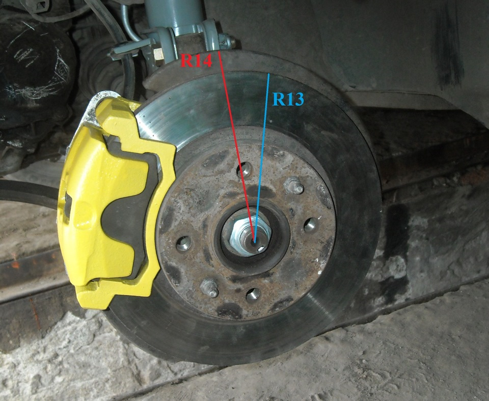

Вот разница между 13 и 14.
Спасибо)))
Не за что)))

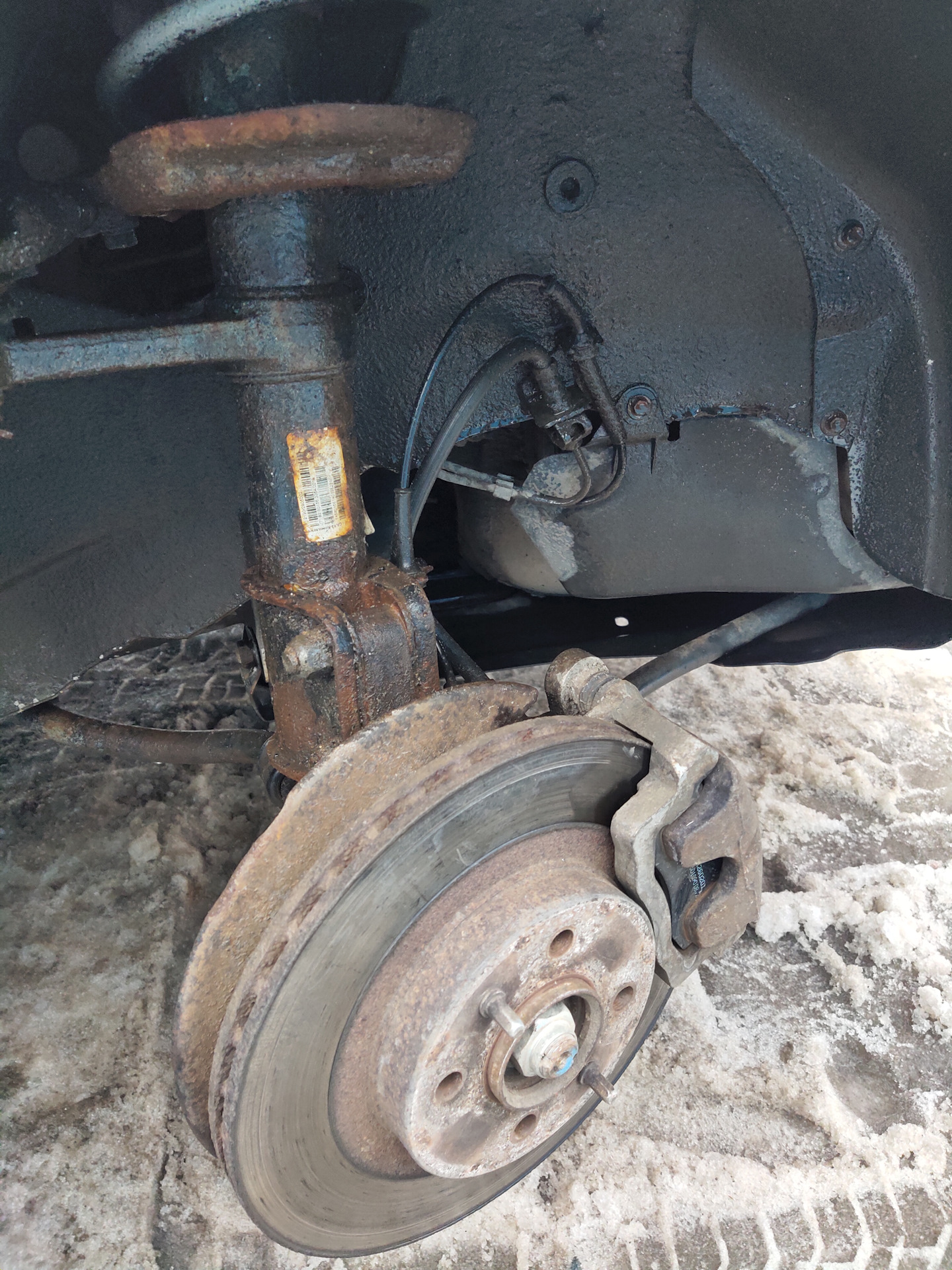

Вот кстати нашел фотку когда АБС менял. Что скажете про размер и износ? Пипец по-моему дак. На днях буду менять.
Лучше померить. У меня на взгляд, даже хуже состояние было, а когда снял, ещё 0.5мм до минимума было.
Диск у меня чуток даже больше чем щиток, а на супорте не нашел маркировку, по крайне мере не снимая колесо. Так что 14 скорей всего. Куплю узнаю)
На 14 у тебя диски.
Посмотри маркировку на скобе суппорта. Если 2110 — то 13", если 2112 — то 14".
Спасибо) Если по кожуху не определю то сниму колесо!

На нормах и стандартах могут с завода любые стоять 13 и 14, на люксах только 14.через колёсный диск глянь-если кожух больше тормозного диска то это 13, если в ровень то 14.
Хорошо посмотрю.
