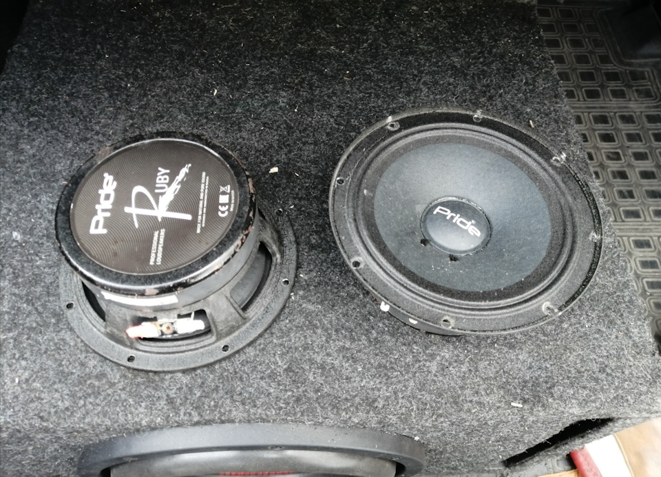

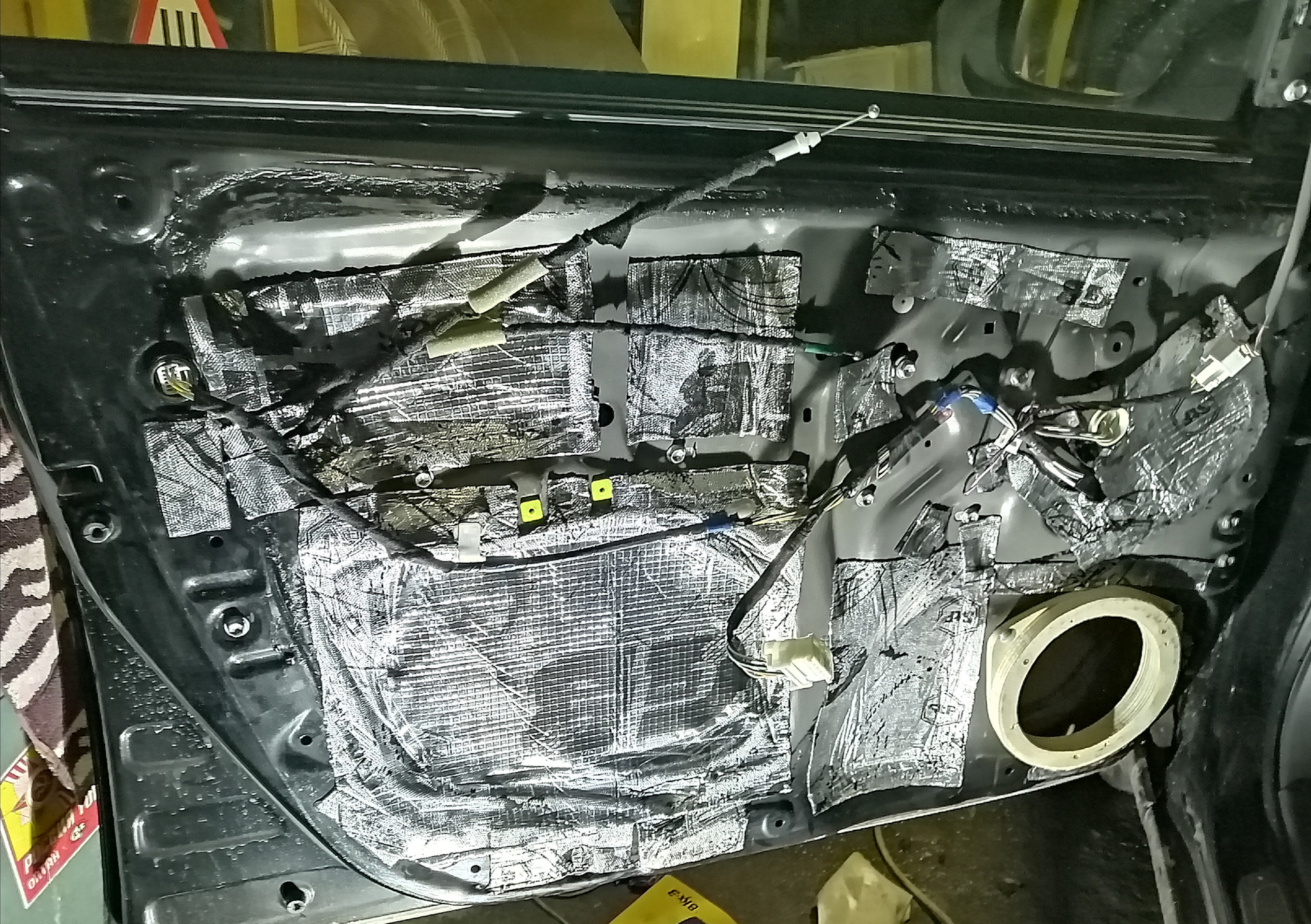

Сразу после покупки авто в планах само собой была 2din магнитола и раз были планы на автозвук то это стал пионер, в начале был куплен pioneer mvh av190, но тут подвернулась магнитола чуть постарше но с наибольшим функционалом и большим количеством линейников на уси pioneer avh-x1600dvd, рамку нашёл на авито именно ту которую искал, и цвет точ в точ и панель не такая узкая кажется как с рамкой другого вида. Затем установил камеру заднего вида с алиэкспрес, все чётко заработало. Штатные колонки сразу выкинул, на их место установил эстраду pride ruby пару наперёд, усилитель Ural db 4.150 и саб machete m12, уже стало повеселее ездить) Затем сделал полную шумку дверей и карт на передних дверях. Пока что в этом бж по звуку всё, но всё в планах) Заодно внедрил в штатный разъём usb кабель

Норм железо у прайда
Хотел свои армады на руби махнуть, в итоге при прямой прослушке в магазине, особой разницы не услышал, буду по весне ставить 20-ку наверное. На НГ цена на них была очень хорошая.
Сомневаюсь, ценник в 1500к разница, руби живучие очень и по громкости мало конкурентов, в армаде максимум 120 ват, тут 150) а 20ки куда ставить хочеш?)
Я то их слушал, это раз, а второе, громкость для чего? Для улицы? Из штатных мест? Они просто по выше играют и всё, в повседневе
с одной парой живучесть и громкость, такой себе аргумент.
После 14ки, там 2 пары руби было, больше улица в приоритете или глухой стал😂 с 20ками не сталкивался, не могу сказать, но мне кажется их нет смысла под обшивку, 16ри самое то и по отверстиям в обшиве)
Какие например 16-е которые кратно лучше армады нео? Думал вернуться на компонентную акустику, но что-то пока не тянет.
Аа, армада нео, тогда их не сравнивал с руби😁 а 16 нео только если есть)
20-ки? Через кольцо в штатное место подрезав козырки обшивки, да, будут играть по обшивку маленько, но ничего, без переделки полностью ничего другого ещё не придумал.

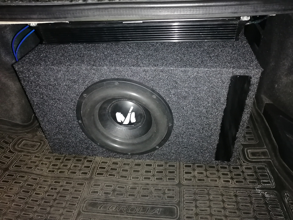

По итогу у тебя только пара динамиков и саб? Пищалки и динамики в заднюю полку будут? По чем саб вышел и сколько ватт? Покажи, пожалуйста, как усь к полке прилепил.
Да пара динов играет только, но они громкие очень, так что хватает их с головой) пищалки надо, но только на неодимовом магните, так как другие не будет слышно, назад да тоже надо, или эстрада на овалах или через проставки обычные динамики 16см)
А по сабу-то что?)
Саб бу брал, хороший подвернулся за 2500, новый 5000, ну и короб также 2500 с расчётом, фанерой, карпетом)
Крепление уся как устроено? Хочу свой активный Пион поменять на пассивный, помощнее, а для этого нужно искать место для второго уся. Интересно кто-как делает)
Сделаю фото, а так стоит две полоски фанеры 10мм, их прямо к полке на саморезы, и к ним уже усь, был бы поуже он, то и динамики бы влезли, когда соберусь делать тыл то буду думать как это дело переделать, либо усилок другой 6ти канальный Урал, он поуже будет)
