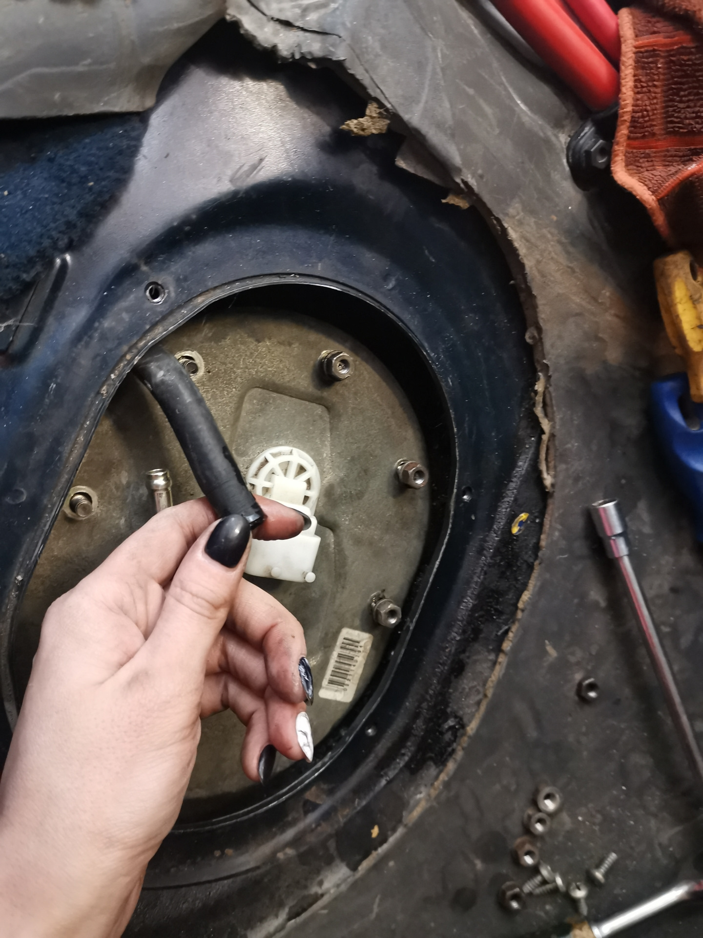

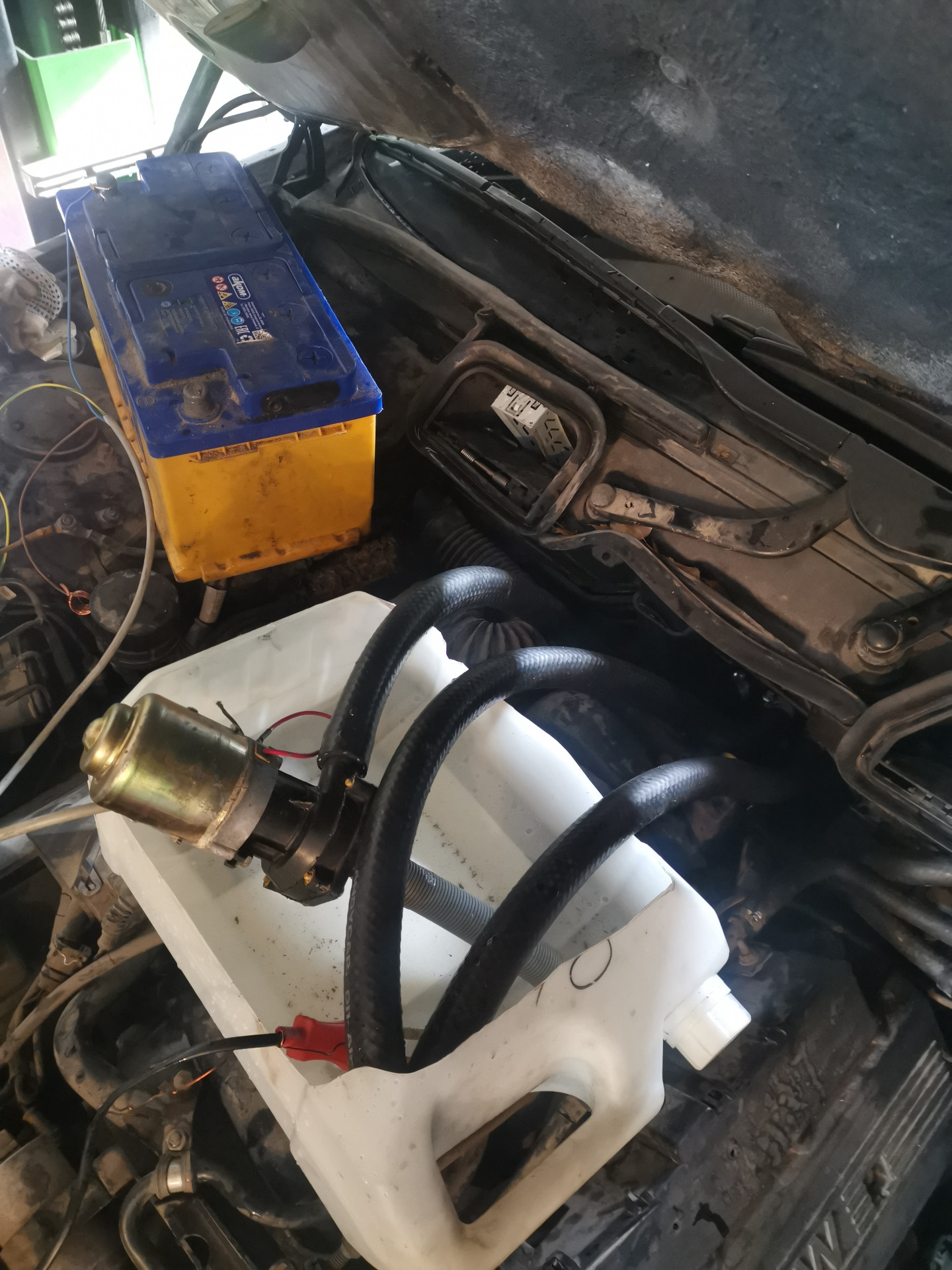

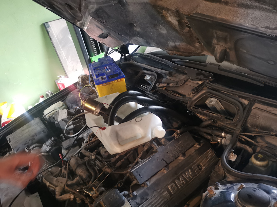

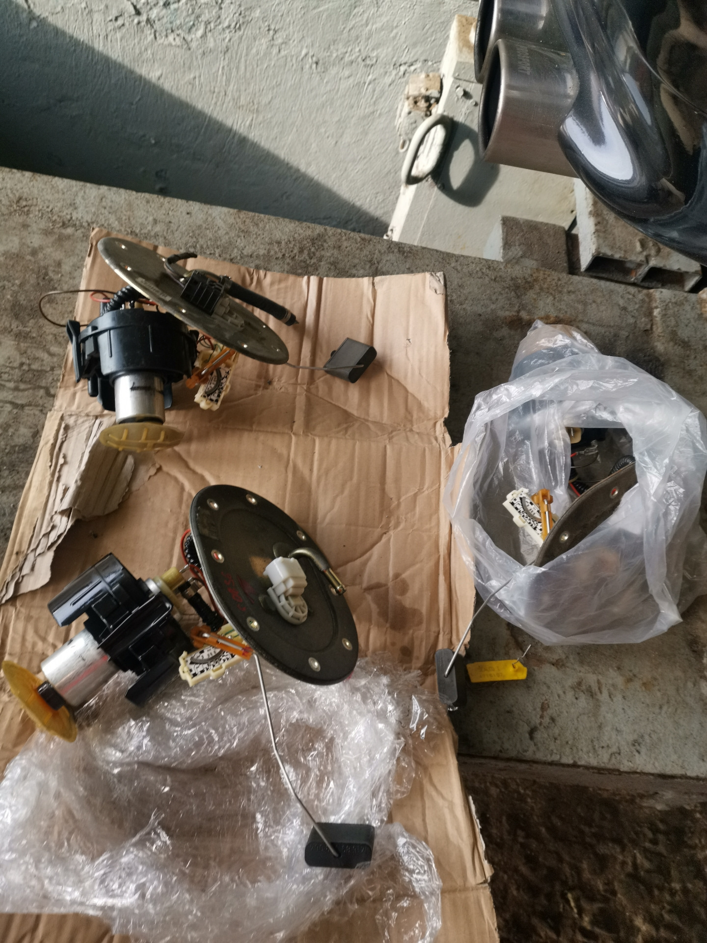

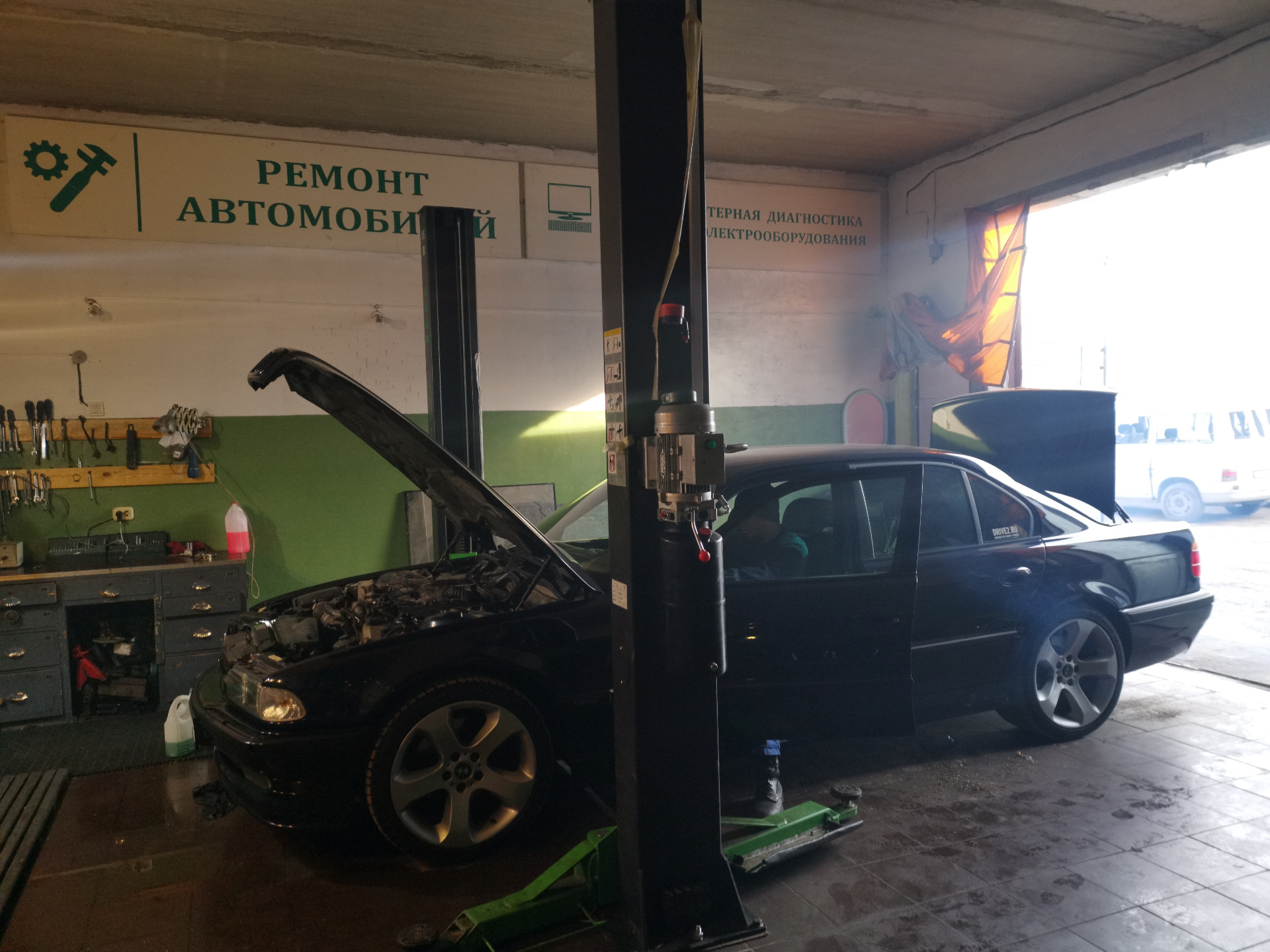

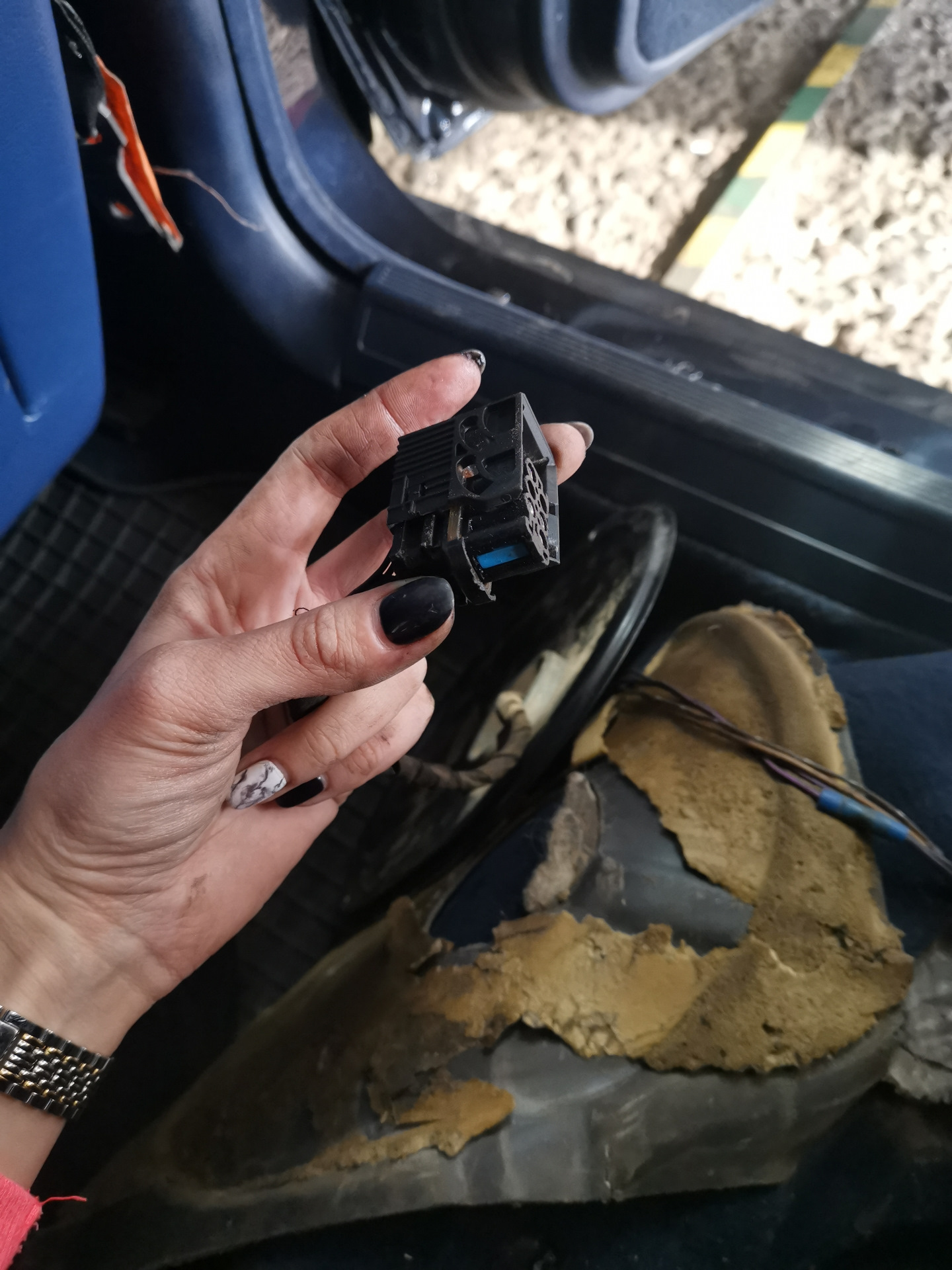

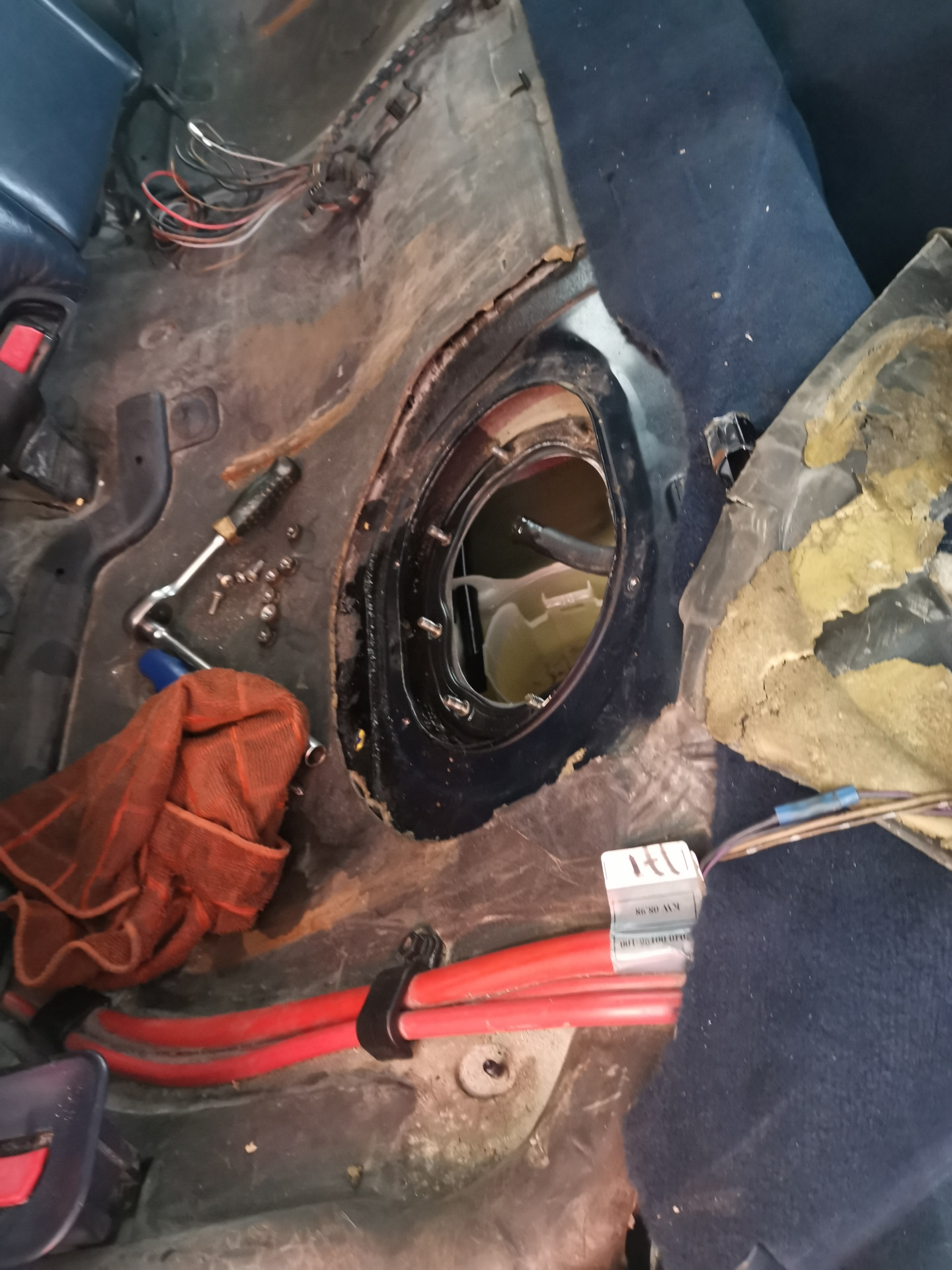

Вчера был ремонт печки.Как сэкономить 100$ 😊5 л Горячей воды 💧 7 пачек 🍋 лимонки.2 метра шланга "18"Ждём час и печка снова дует 🌬 горячим)))Сегодня поменяла ⛽ насос

А что до этого не очень горячим воздухом дуло?
До этого печка дула холодным

Лимонка съела сальники ?
нет. лимонка съедает накипь и нижележащие окислы люминя из-под сальников в фиттингах патрубков на теплообменнике печки.
