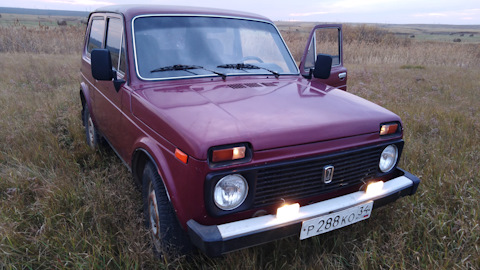

Всем привет! В общем проблема в следующем… после замены руля сигнал работал на ура, вместо лепестка(контакта) по кольцу движется пружина не так как в 2107итд, но дело в том что минус до бибикалки доходит при нажатии на клаву, а вот как я позже выяснил плюс туда дорогу забыл, хотя он должен быть там постоянным… Проверил предохранители ВСЁ ОК! кинул на сигнал провод на прямую с акб, нажал на клаксон и вуаля сигнал есть, НО это же не выход! Соплей под капотом и так хватает. Подскажите кто с такой ситуацией сталкивался. НЕТ ПЛЮСА! Где искать? За ранее спасибо.

У меня сигнал отказывал, провод который по рулевому валу идёт переламывался
Ну раньше плюс на сигнал шел по левому щиту с провода подкапотной розетки, что рядом с бачком тормозухи, посмотри там.
www.niva-faq.msk.ru/tehni…a/elektro/shema/21213.jpg
с позиции № 23 на № 4.
+ постоянно на сигнале проверить если нет кинуть от акб и бибикнуть будет видно где проблема.Пред, контакт, проводка.
Дружище читай внимательно!.. Кидал + от акб сигналит. Нужно найти обрыв плюса… искал с помощью иглы с контролькой. Если знаешь конкретно где и в каком разъёме или конкретно и точно от какого предохранителя выходит + к сигналу, ТО пиши, буду рад проверить сей факт на ниве. а отдельный провод от акб кинуть и ездить бибикать это не то…лишние сопли под капотом. А так как совет, спасибо, уже проверил.
Спасибо! Значит с №23 идёт постоянный + на № 4? Верно? Предохранителей нет в этой цепи? Завтра проверю и в ответе отпишусь!
У себя завтра гляну, так как на раздербане лучше видно
