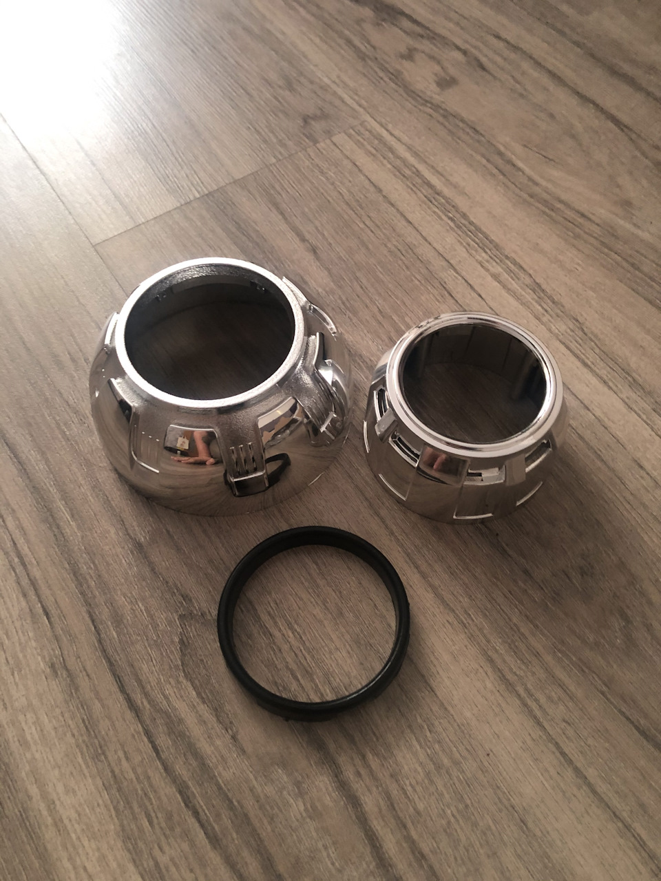

Почти все маски идут под 3-х дюймовые линзы, у меня же 2.5. Не беда — в продаже есть переходники, которые как раз позволяют соединить большие маски и маленькие линзы. Регаюсь на Галогену.нет и заказываю два переходных колечка плюс две приглянувшихся мне бленды №15. Через несколько дней приходит посылка СДЭКом. Внутри два переходника, бленда №15 и… бленда №24. Которая, помимо прочего, ещё и стоит по каталогу дороже, чем заказанная и оплаченная мной вторая 15-ая. Косяк! Первая мысль — писать на Галогену.нет и разбираться. Вторая мысль — да ладно, ну дозакажу ещё одну 15-ую. Заказываю одну маску №15 за 250 рублей. Через несколько дней забираю посылку, а там… ДВЕ бленды №15! ААА, что за ад! Ну в этот раз в мою пользу, конечно, но блин)) Ребята, вам явно пора сменить кладовщика!
В итоге у меня 3 бленды №15 и одна бленда №24. Галогену.нет дважды надурил сам себя, спровоцировав, правда, мой дополнительный заказ. Надо бы попробовать им вернуть всё то лишнее, что я не заказывал…

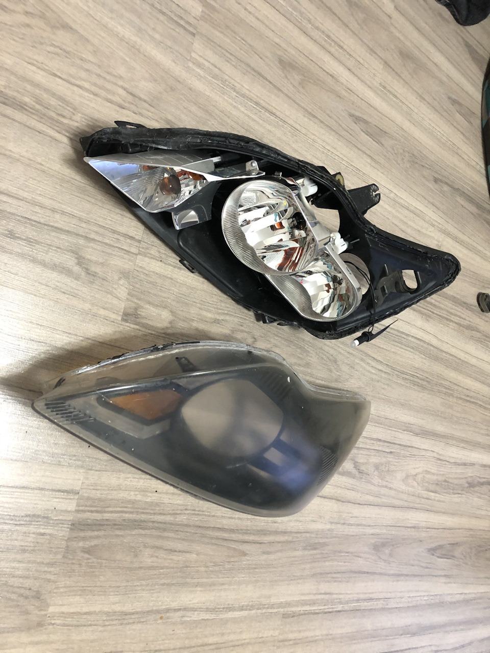

Работал с фарами дома, начал с левой. Бортик шва грел строительным феном, отгибал тонкой отвёрткой, ей же расковыривал герметик.
Первую фару получилось разобрать довольно успешно — корпус практически не пострадал, отогнутый бортик снова нагрел и загнул в исходное состояние. Но было отнюдь не просто.
Правая же фара пошла внезапно куда сложнее, несмотря на только что приобретённый опыт. Герметик оказался злее! Корпусу досталось заметно сильнее, и в итоге бутиловым герметиком дело не обошлось — пришлось и шовным полиуретановым поработать, замазывая запаянные повреждения. Тем не менее, в итоге добился того, что обе фары не потеют после дождя или мойки, чему рад))
Когда фары были разобраны, оставшаяся работа уже не представляла сложности. Приобрёл мини-дрель с кучей насадок, это помогло в прокладке проводов от линз и подготовке бленд для них.

Перед установкой линз натянул на них переходники под трехдюймовые бленды. Для этого чуть подогрел их на газовой горелке, чтобы стали эластичнее.

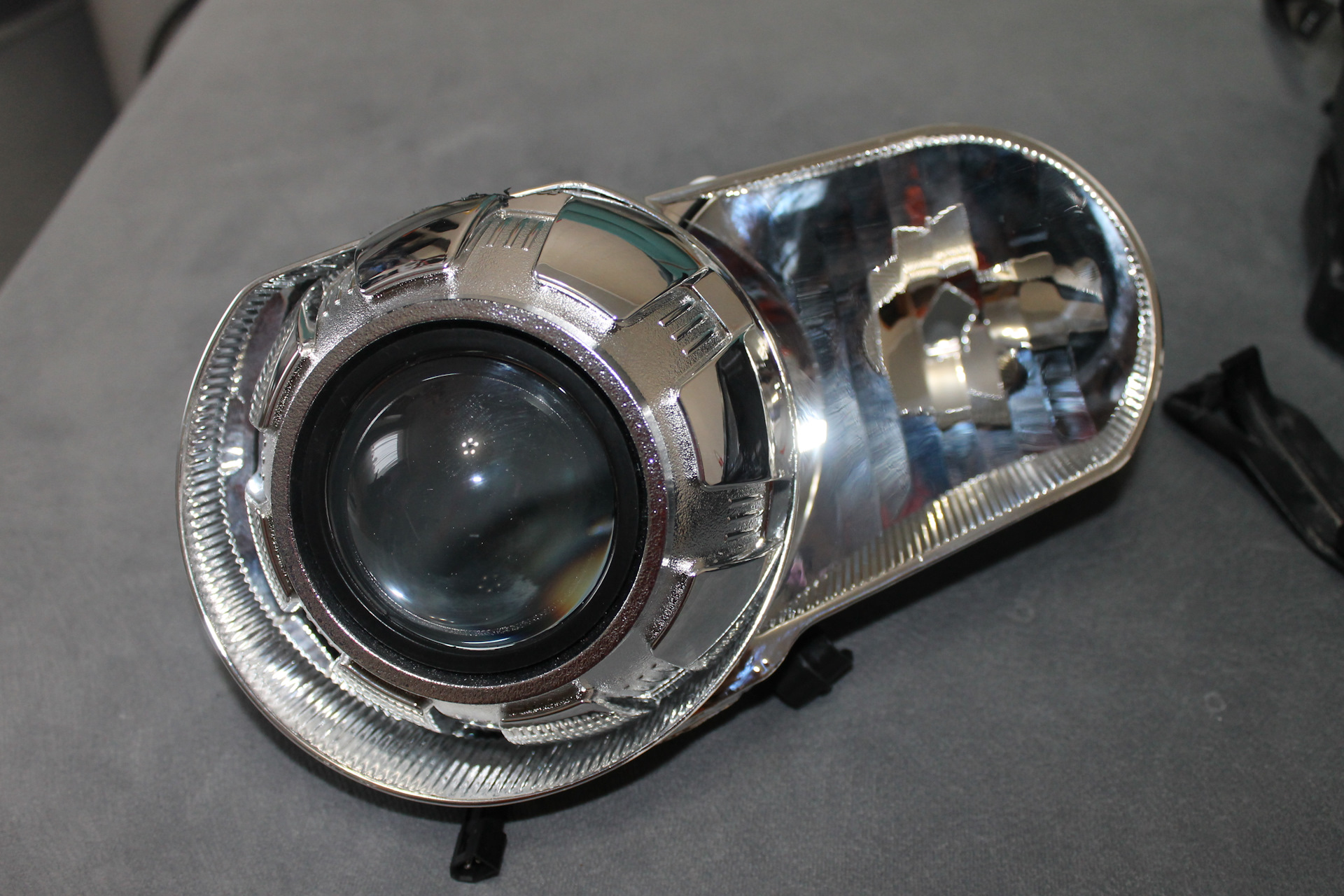

Далее установил линзы в отражатели, использовав силиконовую прокладку из комплекта. Провода от шторки дальнего пустил в отверстие под лампочку и позже припаял к фишке на дальний свет.
Теперь ещё один трудоёмкий этап — подгонка и подрезка бленд, чтобы они садились на линзы и при этом закрывали максимум стандартного отражателя. Подрезал, подпиливал, и в итоге всё подогнал. Бленды весьма значительно пришлось подрезать. Кому интересно исходный диаметр у них был 129 мм, а глубина — 58 мм. Диаметр как раз хорошо подходит (как раз есть запас на подгонку), а глубину, в принципе, можно и миллиметров на 7 меньше брать — тоже будет нормально. Это если кто-то будет выбирать себе другие бленды)
Собрал всю фару для начала без герметика. Собралось всё хорошо, геометрия стёкол отличная! Можно вычищать грязь и пыль и окончательно собирать)

Раз линзы, то, разумеется, ксенон. В 2020 году модные ребята ставят LED, но я старомоден. Взял с температурой 4300К как наиболее универсальный вариант для езды в любую погоду. Понты в виде ледяного света не нужны, нужно именно что хорошее освещение) Блоки розжига крепил снизу фары на стандартных, в принципе, местах.
Отверстие для проводов также сделал внизу фар.
Работа вышла немаленькая! Внешний вид изменился радикально — вместо мутноватых стёкол с рефлекторами теперь прозрачный взгляд с линзами. Считаю, что оформить линзы удалось аккуратно и выглядят они не слишком колхозно.
Свет? Ближний яркий и широкий, стало сильно лучше того, что было.Четыре дальних — это вообще адский прожектор, на ночной пустынной трассе теперь светло, как днём. Из недостатков — у этих линз довольно резкая светотеневая граница пятна на дороге, что для глаз не очень комфортно. Касательно светотеневой границы при классическом тесте “в стенку” — абсолютно чёткая ксеноновая галка без засветов. Луч от фар бьёт заметно ниже глаз встречных водителей и никого не ослепляет. Но обязательно собираюсь отрегулировать фары по прибору.

А что с проводами делал ? Как я понимаю линза под н1 а штатно н7
Как это исправил ?
К штатному разъёму лампы подключаются провода к блоку розжига, а к лампе уже идёт свой провод от блока розжига
стекла как по качеству? отлиты были хорошо?
Вполне приличные. К формовке вообще никаких претензий, встали чётко. За два года под бронеплёнкой не пожелтели
А линза мертва стоит в отражателе? Люфта не было?)
Вполне крепко держится. Гайку крепления затягивал довольно сильно, полоскогубцами
Да там резьба такая клипкая, тянуть страшно)
Я аккуратно тянул) Главное, чтобы силиконовые прокладки хорошо обжались

Стёкла вообще как китайские? Есть смысл ставить вместо оригинальных?
Вполне нормально, по размерам встали хорошо. Если родные совсем "мёртвые", то китайские — приемлемый вариант.
Подскажи как подрезал маску
По всему диаметру ровно обрезал?
Нет, где-то больше, где-то меньше срезал. Подгонял по месту
Ну я видимо уже испортил маску
Она у меня такого же диаметра но если её не сжимать она не влезает
Я обрезал по всему диаметру где то 1см

А есть ссылка на бледны и переходники
Бленды — www.galogenu.net/catalog/…_linz_3_dyuyma/blenda_15/
Переходники — www.galogenu.net/catalog/…so_dlya_blend_s_2_5_na_3/

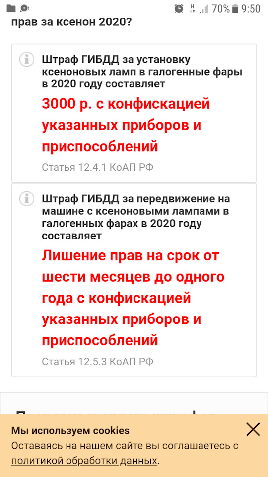

А как гаи на это могут отреагировать?
Ростовские — никак) У нас тут с такой светомузыкой и диодами везде, где можно катаются, и им пофигу… А у меня получились фары, которые похожи на штатный Фокусовский ксенон. Линзы, свет желтоватый, граница четкая, встречных не слепит, низколетящие самолеты не освещает… В общем, в потоке ничем не выделяется. Поставить омыватель — так и вообще сходу сложно будет понять, что это что-то неродное

У тебя маркировка на фаре HCR, а для ксенона нужна DCR
Гаи туда первым делом смотрят при рейде на ксенон
У Фокуса на корпусе фары обе маркировки — и HCR, и DCR😉 Корпус универсальный для всех штатных вариантов

Рейды по ксенону, что бы по 500р всем выписать?
А давно за не штатный ксенон 500 руб?
Вообще по закону было всегда, но беспределили как могли, сейчас это от 26.06.19 наконец то сделали как должно быть.

Выпишут максимум 500р, и то маловероятно.
Почему максимум 500?
На фаре допустим маркировка HCR что подразумевает галоген, а у тебя там стоит ксенон, да еще и блоки на виду стоят
Это будет расчитано как неисправное ТС и передвижение на нем невозможно
Я написал дату, если не ошибаюсь, то номер постановления пленума ВС РФ, или не постановления, а разъяснения, не суть, номер 20, там написано в каких случаях применяется данная статья. По тексту я скажу, что там четко написано, что ксенон никак не подходит. За ксенон выпишут 500р за изменение конструкции, иногда могут ещё регистрацию аннулировать до возврата стока.
Каждый останется при своем, но как ты пишешь "предписание выпишут" не есть хорошо, так как в седующий раз уже не 500 руб
Каждый раз 500р, иного не предусмотрено данной статьей.
Этой статьей может и не предусмотрено, но когда выписывают предписание по любому поводу это уже отдельная тема, если не выполняешь и тебя опять ловят там что то другое я уже хз
