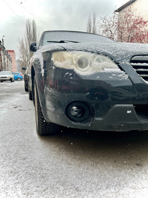

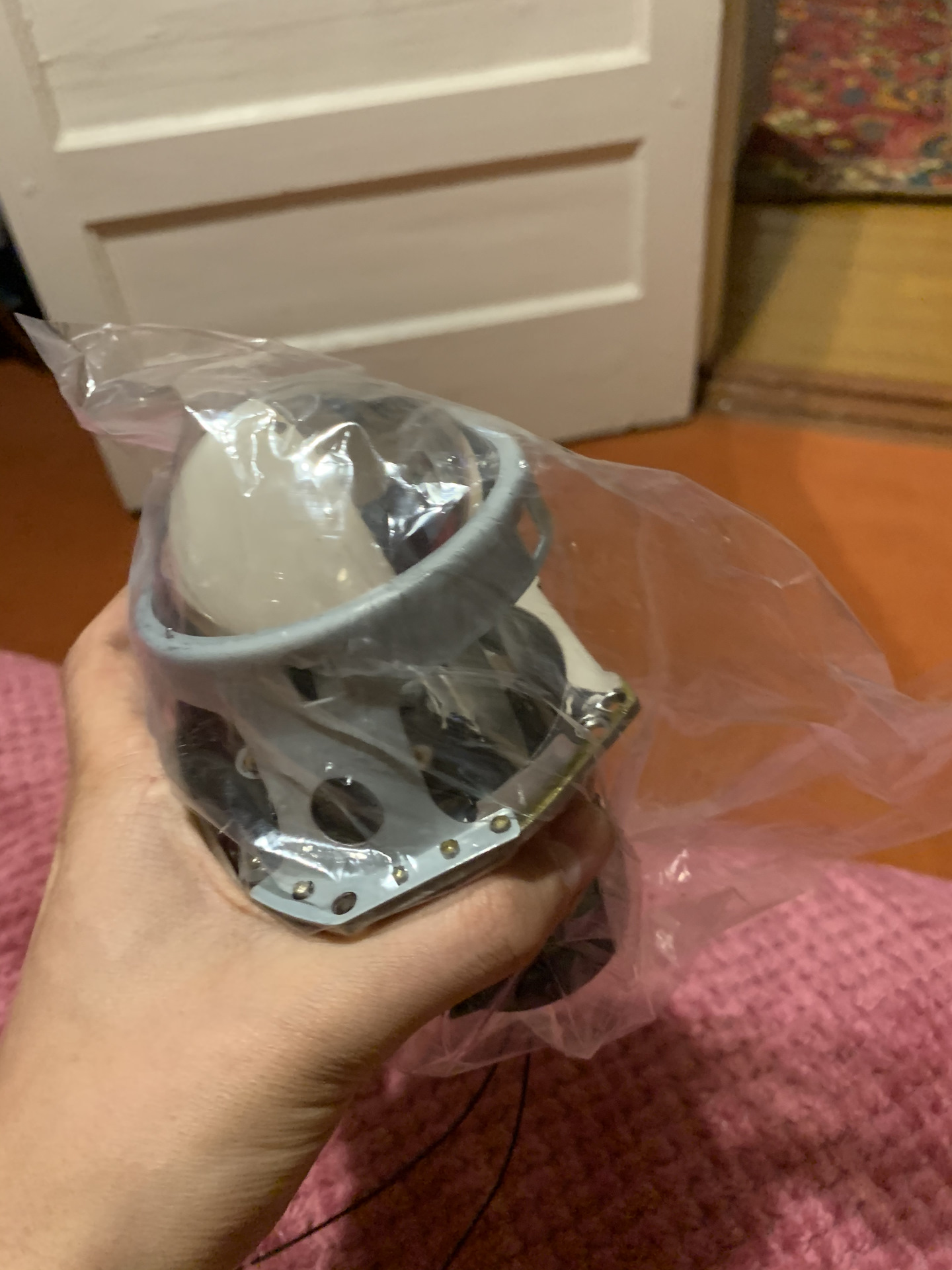

Как писал ранее в планы было заложено несколько "хотелок" одна из которых замена линз. Пробой колеса на ночной дороге ускорил начало реализации замены линз. Исполнение самостоятельное, "ремонт" спонтанно, а не запланировано по этому попытка реализации по варианту максимального удешевления.
Линзы из привезены из Казахстана товарищем попавшим туда в коммандировку.
Фары лежат давно. Со стеклами запланирована "химическая полировка" услугу по которой так же делают в дружеском сервисе.

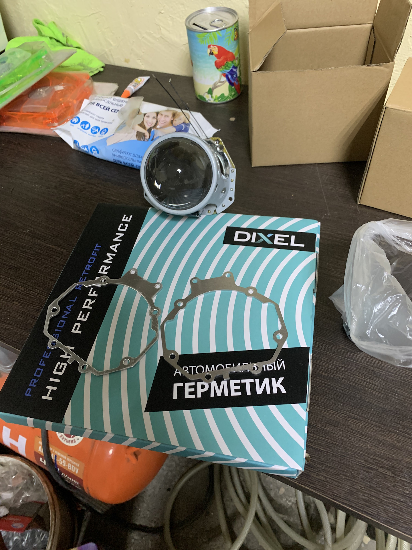

Попытка приобрести переходные рамки в соседних городах не привели к успеху. В процессе возникла идея, что раз в случае заказа ждать их все равно пару недель, то в скорости уже смысла нет. Случайный диалог с другом привел к предложению изготовления их "самостоятельно". Есть прямой выход на завод. Штудировано форумов и "гугла" в целом дало информацию, что переходные рамки на BL/BP аналогичны рамкам Pajero 4. Чертежи на Pajero найдены здесь же на Драйве. так что думаю на следующей неделе рамки уже будут у меня. Если кто то из тех кто сталкивался с заменой линз изучал данный вопрос о совместимости переходных рамок то буду рад услышать подтверждение или опровержение.

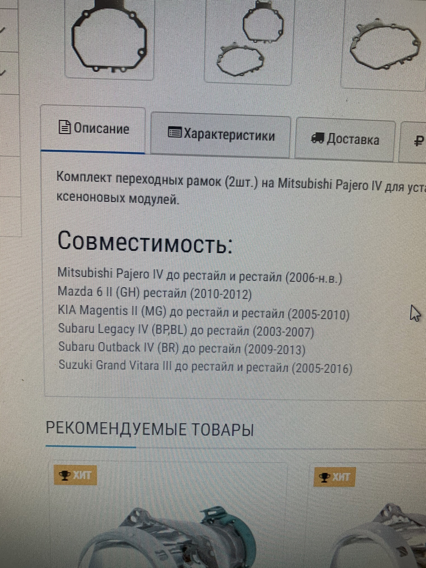

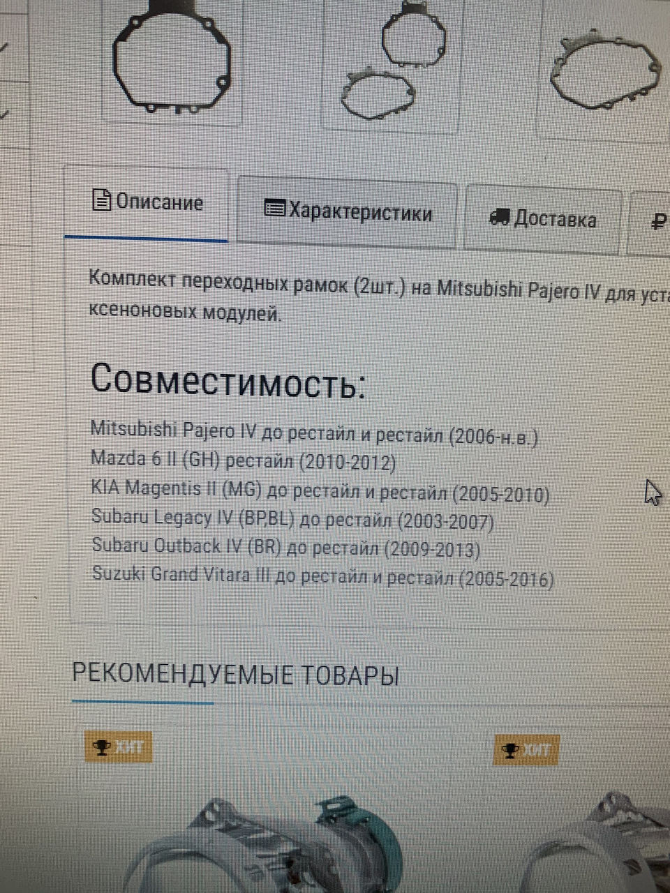

несколько часов изучения привели к выводу, что совместимость рамок для наших авто соответствует не только Padjero но и следующему поколению Outback BR. Принт скрин одного известного сайта прилагаю.
Так же были найдены чертежи с размерами в необходимом для станка формате. Но открыть самомму эти чертежи не получается. Есть чертежи и на BR и на Pajero-хотел сравнить, но видимо не получится.

рамки изготовлены по найденным чертежам-переходные рамки на Pajero 4, Outback BR и наш дорестайл одинаковые!
Рамки сделали из 2мм алюминия, закуплен герметик для фары, болты/гайки/шайбы для установки.
На выходных с товарищами провели разбор "донорских" фар(ситуация затерта до дыр, углубляться не буду): вычистили полностью заводской герметик-разбирали без фена-раздвинув половинки фар после откручивания подцепили герметик и вытягивали его постепенно меняя место расширения фар. В результате все разделилось на 3 части-корпус. стекло и герметик.
Собрали на резьбовой герметик линзу и рамку и установили в штатные места подпилив секцию дальнего. Пилили командными усилиями дремеля и пылесоса.

Собранные фары подвергнутся обычной механической полировке с последующем нанесением лака.
С разницей разъемов думаю поступить вандальным методом, а именно с разъема ЯПОфары выдернуть "6" отсутствующий(плюс блока розжига) в Евро проводке контакт и припаять его к плюсу имеющемуся. прямо на "фарном" жгуте, а выступ, который на фишках так же разный планирую просто спилить. Объясняю почему: от установки Led линз я не отказываюсь. а лишь откладываю т.к. появление света мера вынужденная, а финансы под нее не заложены, по этому кромсать штатную проводку машины не хочу для возможности в любой момент подключения штатных фар без каких либо заморочек. Ledы планирую в штаные "галогеновые" фары. Разницы в том где припаиваться к плюсу я честно не вижу, Выступ на разъеме тоже не считаю особо необходимым-и без него работать должно все.

Шторку подключайте к дальнему свету, полярность не имеет значения, а так да б\у оригинал лечше чем Китай.удачи на дороге
Вот мой опыт по внедрению китайлинзы www.drive2.ru/l/509758880478134332/
Спасибо за очень подробный отчет. Точно пригодится при сборке-факт питания шторки подключением к проводам дальнего света.
