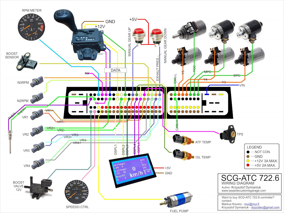

Добрый день, конечно, можно. Он сейчас и используется. Но данный контроллер позволяет использовать АКПП 722.6 на любом моторе. Более того этот контроллер позволяет использовать ручной режим переключения.
Штатный блок акпп может дружить только с моторными эбу своего поколения, например, EGS51 с ME2.0, EGS52 с ME2.8 — это первое. Более того Egs52 ещё кодируется под каждый эбу мотора. В том то и прелесть универсального эбу акпп, что его можно подключить к любому мотору. Этот эбу акпп сейчас ещё поддерживает can шину, что позволит использовать данные штатных датчиков, например, данные об оборотах двигателя, данные о выбранной передаче селектором.

они как-то высчитываются опираясь на строеный в коробку датчик скорости. Но можно подвесить и внешний датчик, что более предпочтительно. Так пишут в мануале — docs.google.com/document/…-f22PwEzD5N_LuAQHUNI/edit

У меня такой контроллер, от ofgear, к датчику или блоку абс его тоже можно подключать через резистор и конденсатор, так сделано у авторов на их гелике, датчик скорости необходим, иначе выше первой не переключает =), внутренние датчики скорости акпп не рекомендуется использовать так как значения скорости теряются во время переключения акпп…
Я еще пока не копался в настройках контролера толком, и далеко не ездил, а по дефолту езда похожа на вариатор а не на акпп, переключение чувствуются только если жать тапку в пол.
Да, контролер интересный, помимо того что он рулит акпп, так же может рулить и турбиной и спидометром как опция, А переключения по типу вариатора, я примерно представляю почему так происходит, в оригинале блок EGS общается с двигателем и на момент переключения двигатель отправляет команду сбросить мощность, как если бы вы на механике выжали педаль сцепления, на этом же контролере связи между ним и двигателем нет, по этому разработчику скорей всего пришлось подбирать коэффициенты таким образом что бы переключение происходило как можно быстрее, дабы исключить проскальзывание, это по моему регулируется в настройках, и слишком мягкое включение не рекомендуется
Да, штатно АКПП по углам или дроссель давит мотор в момент переключения. А поскольку этот не умеет сказать мотору — убавь нрав, так и происходит. Мне тоже нужны жёсткие переключения, максимально быстрые. Я смотрел — этот блок ещё и бублик умеет блокировать по настройкам, кажись на каждой из передач… Этим он меня и подкупает, возможностями
тоже выбираю что купить для этой АКПП… как по мне самый хороший вариант у братьев из бельгии… Он полностью автономный, не привязан ни к одному датчику АБС. но ценник 600+ евро. Вот мониторю рынок, интересно как этот блок будет работать и как происходит настройка сего чуда? через ЮСБ в онлайн нежиме?
Тут открытый код, по идее, можно любую логику запрограммировать. Я, например, планирую обороты коленвала по кан шине получать, а не с датчика коленвала

Добрый, а штатный тсм нельзя использовать?
Почему штатный блок нельзя подружить с любым мотором?

А как у них организовано переключение? Если нет данных о скорости у блока, то как он понимает, когда нужно переключаться?
Настройка этого блока пока в среде Ардуино в коде, но скоро будет программа для настройки в Винде.
да, они в мануале так и пишут, что рекомендуют использовать любой внешний датчик скорости.
Как блок в общем в работе? Как передачи щелкает?
Возможностей в нем море это да, осталось проверить только его надежность…
Ну судя с отзывов наших забугорных братьев — все очень прилично с надёжностью.
А вот с разными ратку — проблема на проблеме…

Это он работать будет теперь без АБС и прочей чепухи?
Да, только скорость авто ему все же нужна, но с любого датчика абс на колесе.
