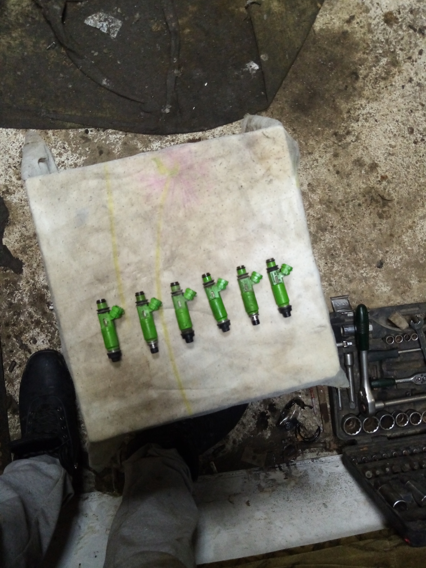

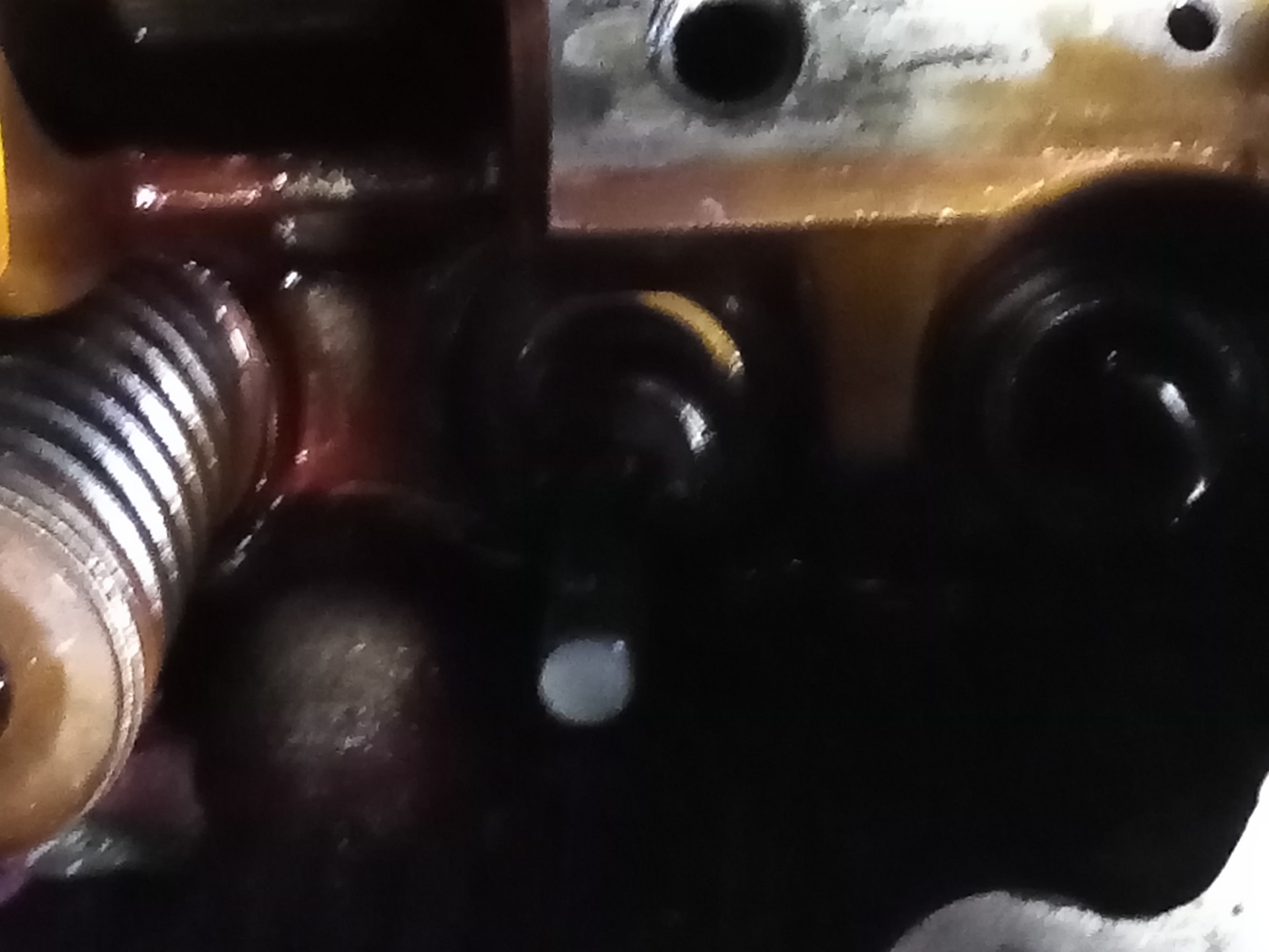

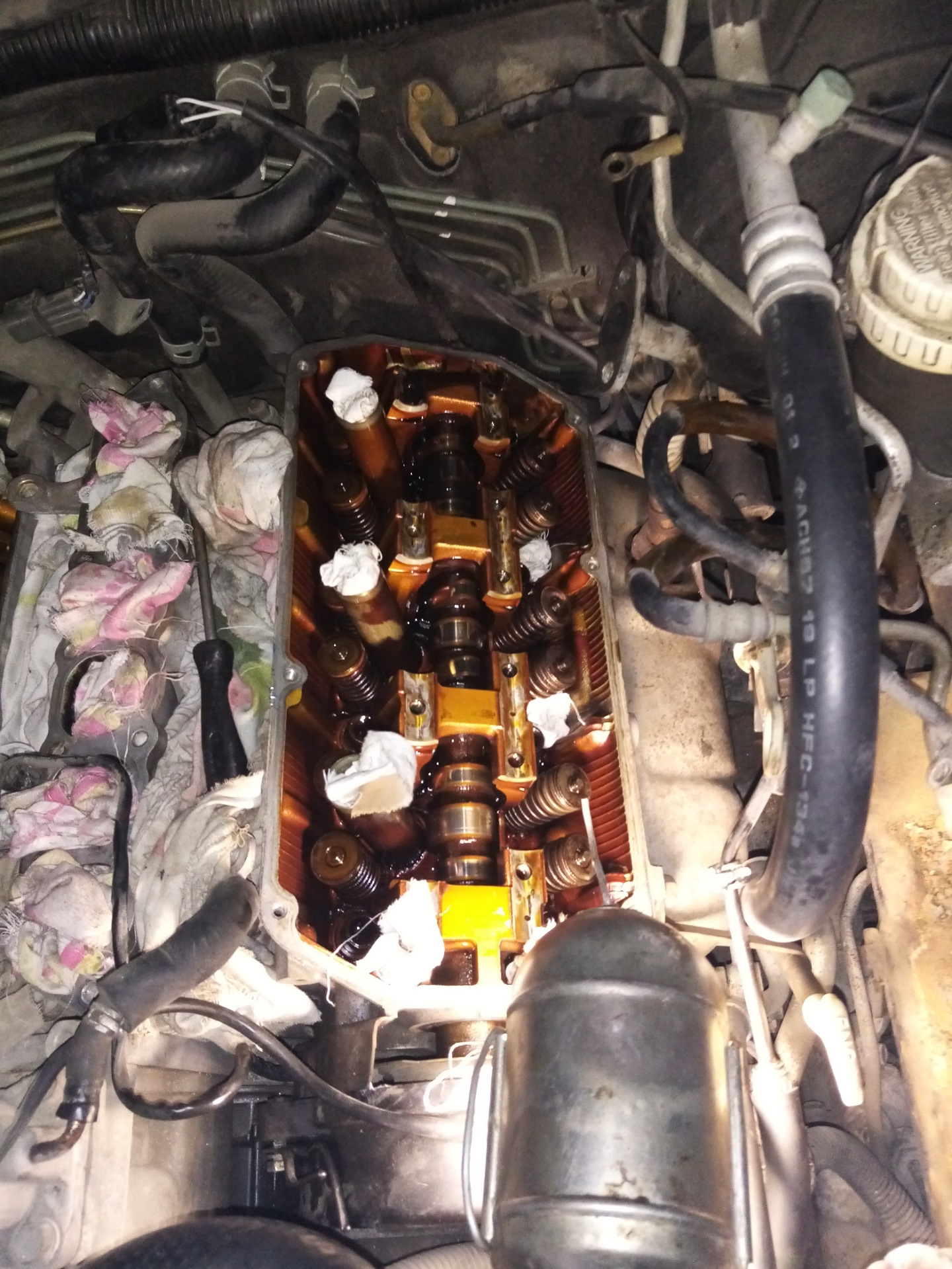

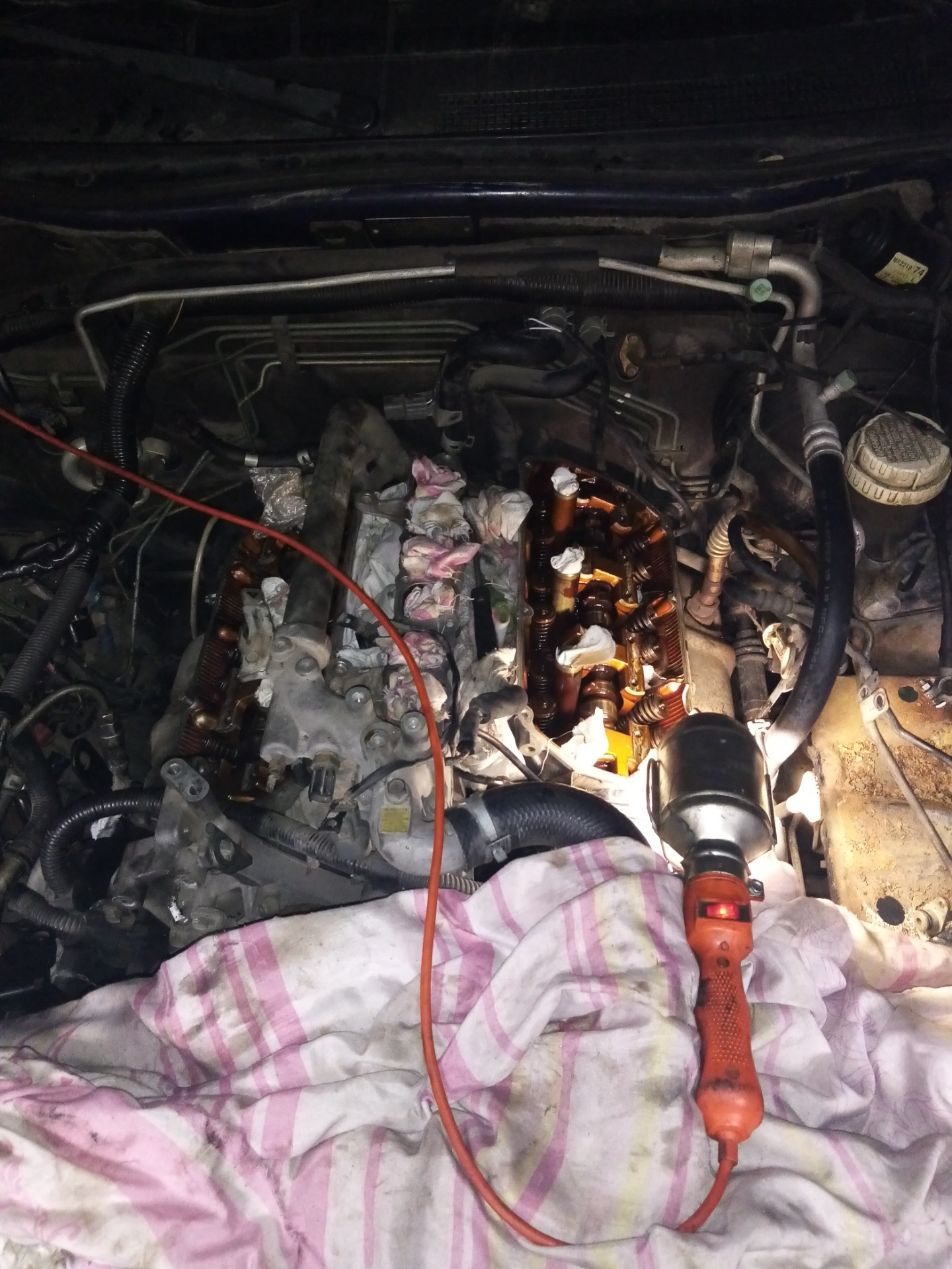

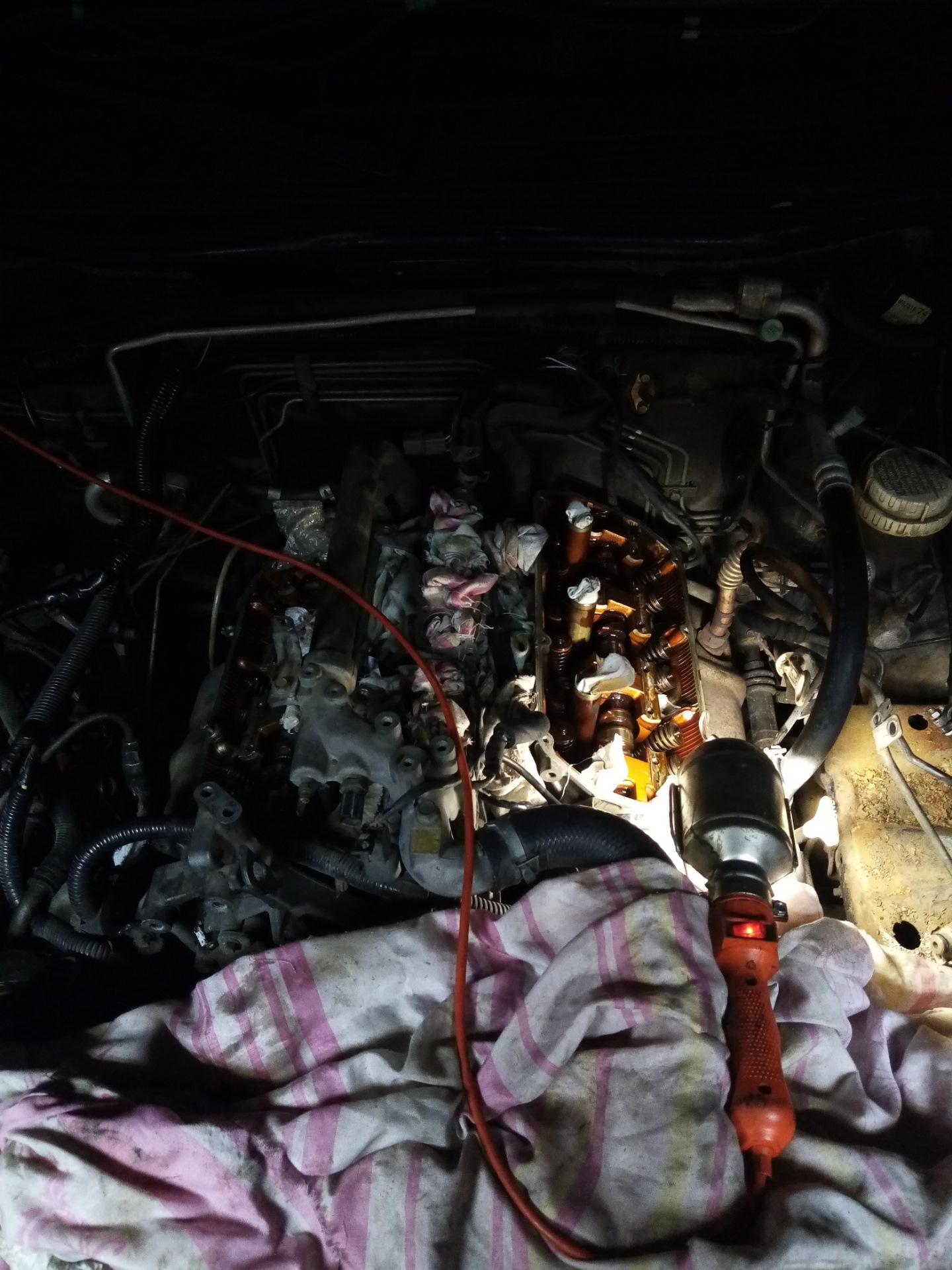

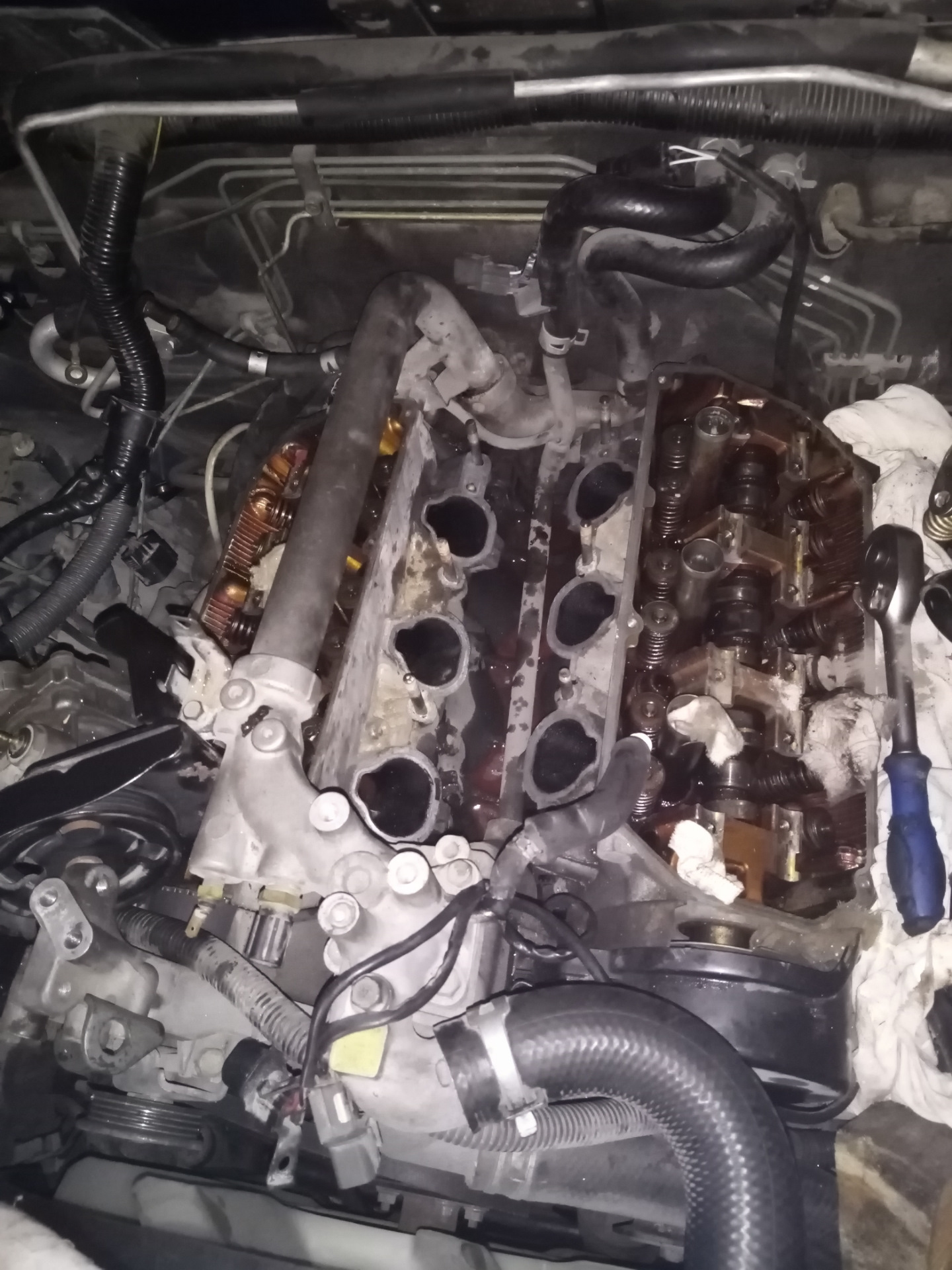

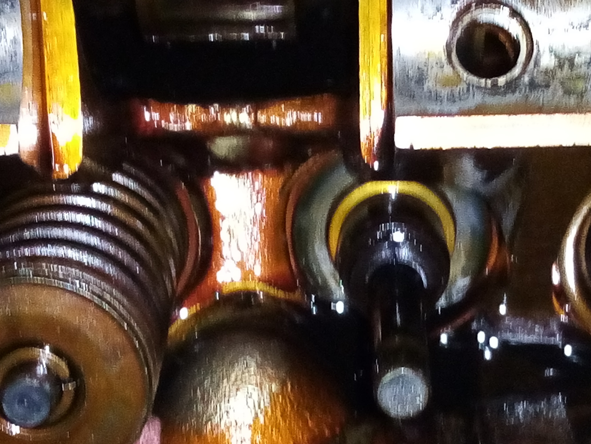

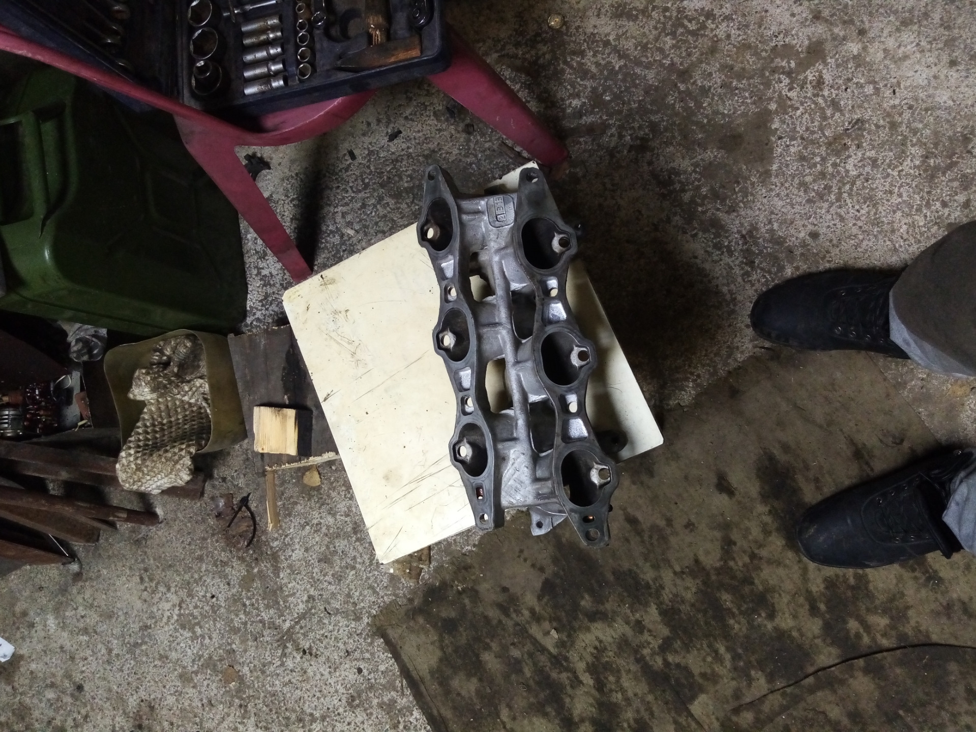

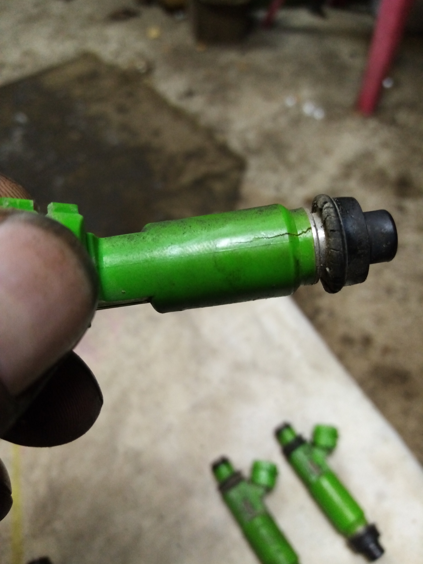

Всех приветствую! Наконец проболелся и закончил ремонт монстрика и так было произведено замена колпачков не снимая голов, устранение течи антифриза за головами путем замены прокладок и герметик, по вашим советам попутно заменил резиновые кольца на трубах и заглушка все также промазывал герметиком, заменил резинки свечных колодцев их тоже промазывал, свечи, провода, ну и конечно же форсунки новые с али. И один гидрик поставил новый каторый мне кажется побрякивает на холодную. Ну и не обошлось без косяков когда собрал и завёл окозалось что из одной форсунки травит бензин пришлось снимать коллектор и менять резиновое кольцо при установки повредил, а сразу не проверил ну и ошибка выскочила 503 как оказалось подсос воздуха 5 целиндре это все устранил шас катаюсь присматривать и прислушивась проехал 100миль полет нормальный заводится норм и нагорячию и на холодную дымить вообще перестал парить тоже расход бензина пока не замерял но он ощутимо упал масло поменяю на праздниках буду тоже отслеживать расход масло уже купил рольф 5в40.да ещё забыл было потряхивание на холостых и ошибка 403 заглушил егр потряхивание ушло ошибка весит соленойд п… Й накрылся ну все равно в планах шится. Всем удачи а я продолжать наблюдения. Всем спасибо за советы😉

Когда китайсикие форсунки потекут напиши пожалуйста, интересно для статистики :)
Ок
