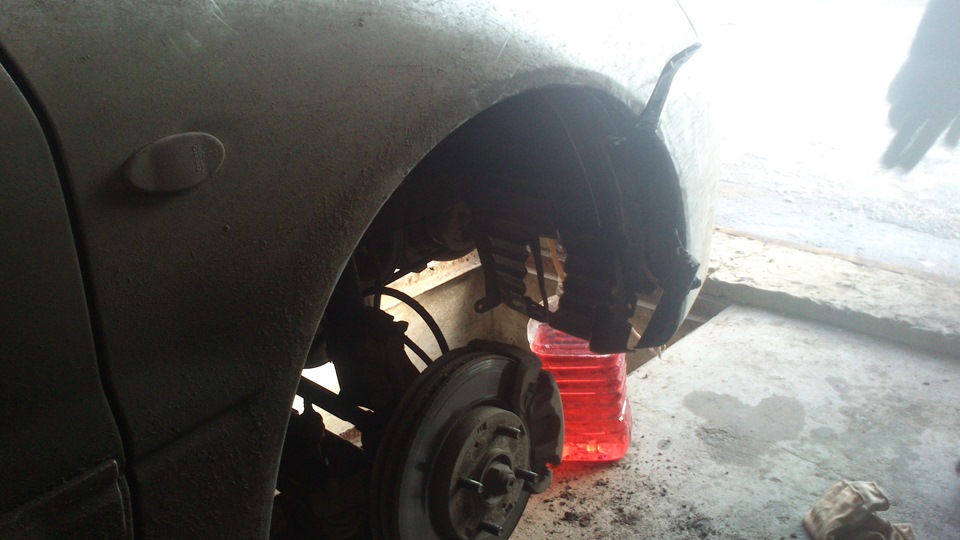

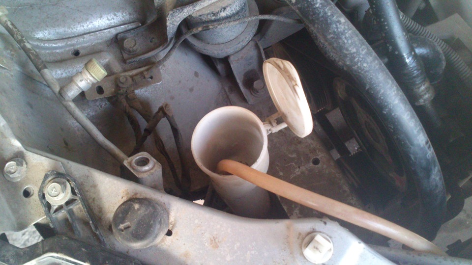

…стали разбираться, в чем же дело. Открыли капот и начали откачивать стеклоомывающую жидкость.

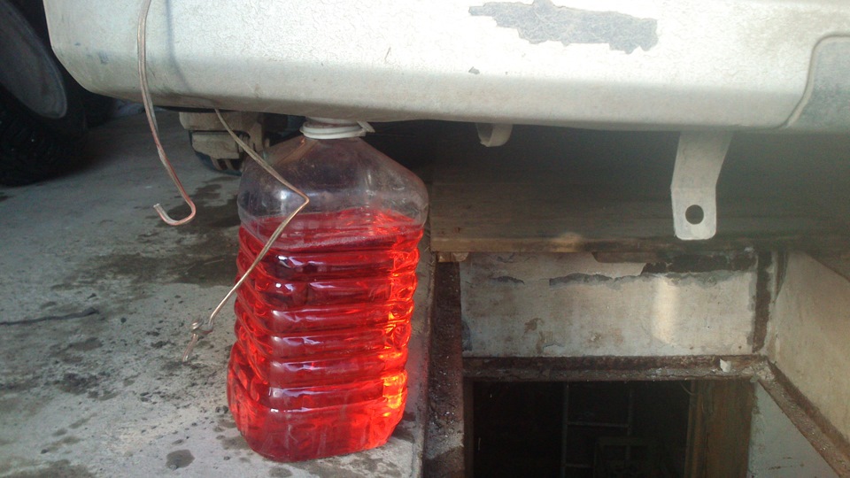

После этого сняли колесо, защиту и угол бампера, а остатки жидкости слили в бутылку.
После чего сняли насос с его законного места и прочистили клемму насоса.
И после этого все заработало, но…через неделю опять началось тоже самое.
Теперь нужно выяснять причину более подробно…
продолжение следует…
