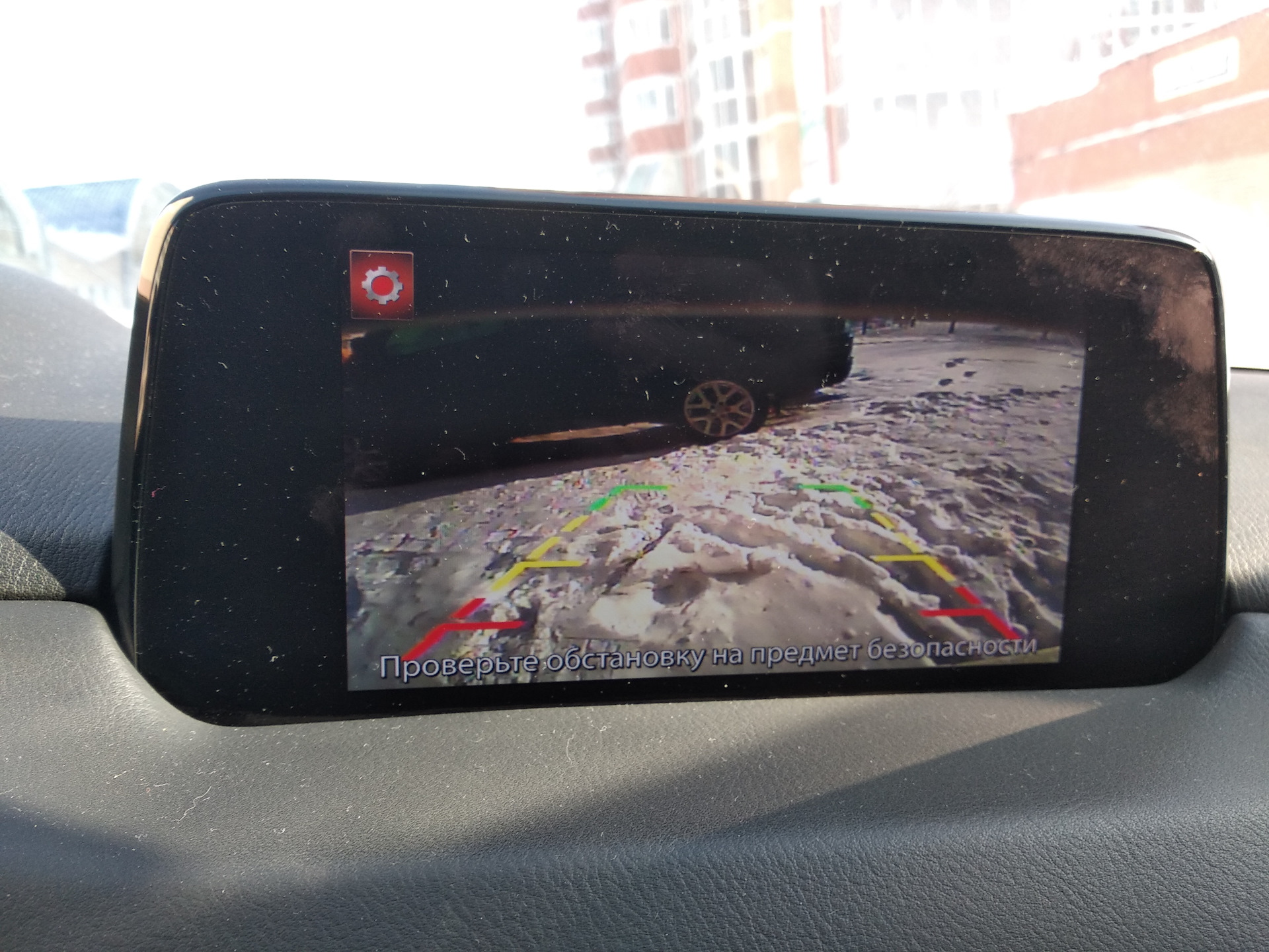

Но большим минусом считаю отсутствие хотя бы заднего парктроника или камеры заднего вида, хотя к габаритам машины уже привык, но корма у машины довольно большая и в городских условиях можно что-нибудь маленькое не заметить и потом будет ремонт))) Поэтому для того чтобы увереннее маневрировать задним ходом озадачился вопросом покупки камеры заднего вида.
Какие есть варианты?
1. Оригинальная камера заднего вида с оригинальной проводкой — сразу нет. ИМХО не вижу смысла тратить 20 тысяч рублей только из-за лейбла мазда на кусок проводки и маленькую камерку цена которой в лучшем случае 2-3 тысячи рублей.
2. Камера Incar MZ VDC-007 с интерфейсом специально для вывода картинки на штатное ГУ, но есть мааааааленькая проблема… этой камеры нет в наличии. НИГДЕ. ВООБЩЕ НИГДЕ.
UPDATE благодаря комментариям узнал о еще об одном варианте камеры — Incar MZ VDC-002 стоит в районе 3700 руб., кое-где есть даже в наличии.
3. Остается третий вариант — китайцы и Алиэкспресс Поэтому была заказана камера вместо плафона подсветки номера специально под mazda cx-5 kf
НО тут один нюанс На маздах cx-5 2017-2018 года идет обычная подсветка номера (галогеновые лампочки w5w) а на машинах 2019-2020 года идут уже светодиодные плафоны подсветки номера. Это нужно учитывать при заказе камеры. А я об этой особенности узнал уже после того как камера ко мне приехала, поэтому по незнанию заказал камеру для машины 2019 года. НО она без проблем встала на мою машину (2018 года выпуска).

Собственно для машин со светодиодной подсветкой номера камера мне и пришла. Нормальных фоток по всему интернету не нашел. Поэтому наделал своих.
Сам ставить не стал ибо, не было ни времени, ни инструмента, ни теплого гаража. поэтому обратился к спецам в компанию Шанс-плюс Кемерово. Попутно попросил установить скрытно комбо-видеорегистратор (который остался после продажи прадика вот бж кстати по этому регистратору ссылка )
Но если кто хочет сам ставить камеру то вот примерная схема-подключения (спасибо китайцам)))
Все сделали за 4 часа.
Камера включается автоматически при переводе селектора АКПП в режим R. Изображение отличное для такой камеры (не 4К конечно))) Но оно там и не нужно, главное все видно. Линии разметки не работают, но они мне и не нужны, толку от них даже на машине с оригинальной камерой никакой.

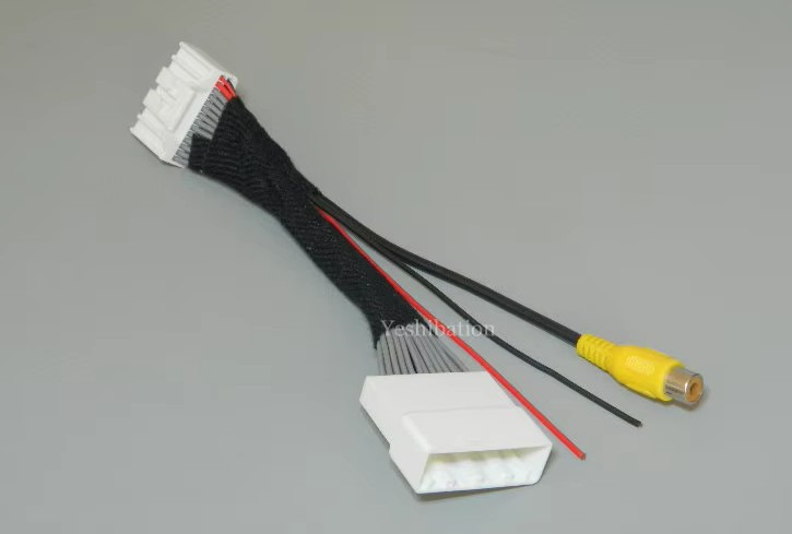

У меня Мазда СХ-5 2021 года. Подскажите пожалуйста поддерживает ли штатное ГУ / магнитола (та, которая с завода) камеру с форматом только AHD 1080p? Или нужно CVBS 720 и ниже? Не хочется ограничивать себя в выборе Инкаром и одним вариантом с АлиЭ. По идее камера должна подбираться по ТТХ как, например покрышки.
К сожалению не подскажу, брал тогда из возможных вариантов, по идее можно подобрать и универсальную, достаточно только кабель для подключения к ГУ приобрести. (фото кабеля прикрепил
По характеристикам сейчас даже и не подскажу по этой камере. На али уже конкретно эта недоступна.
