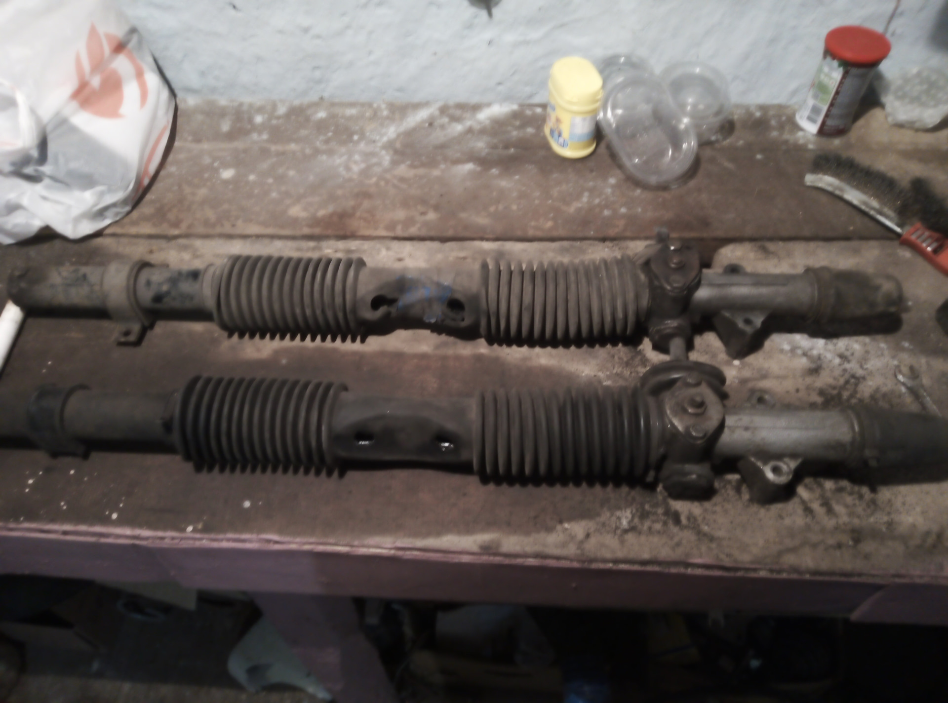

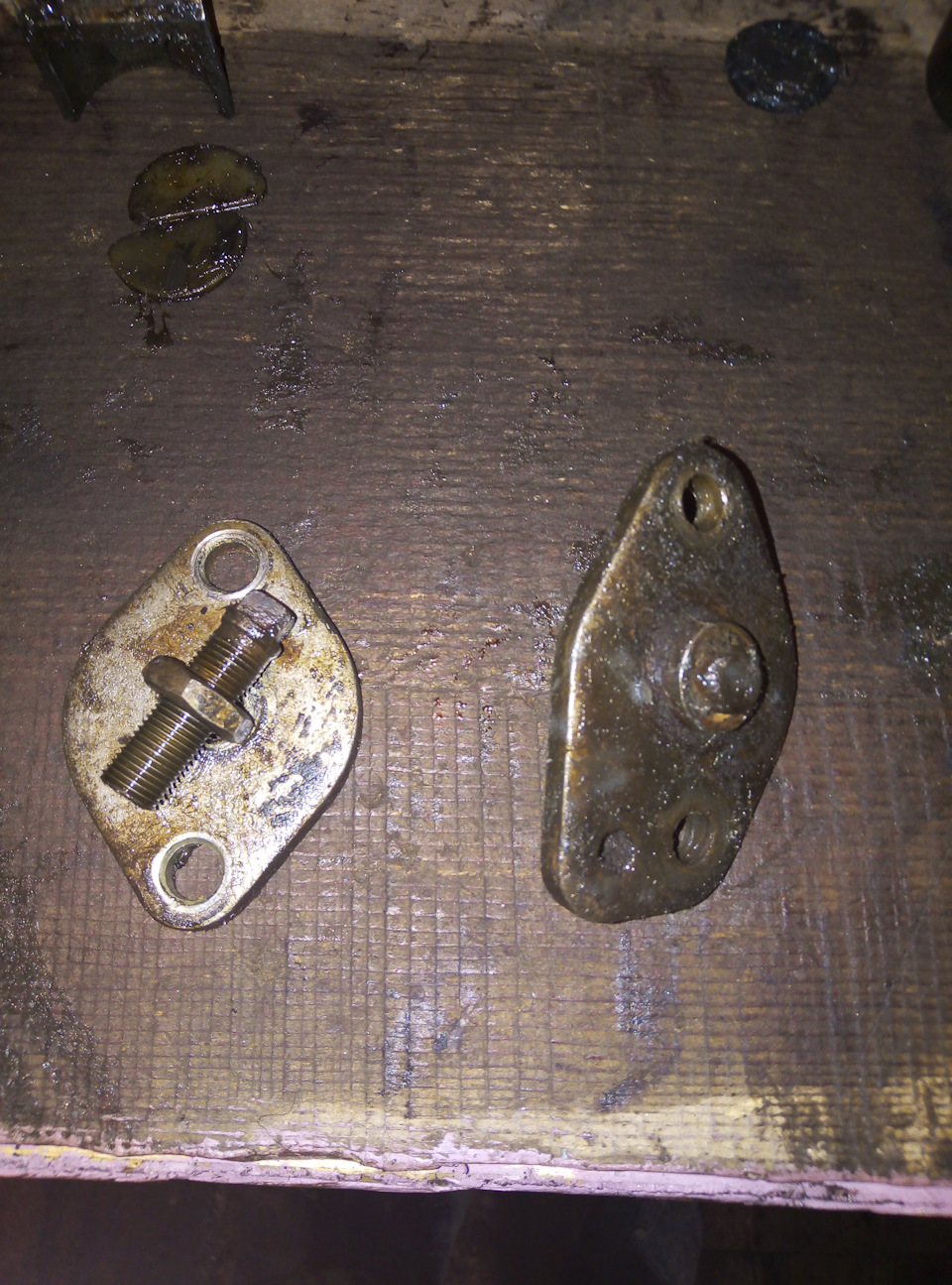

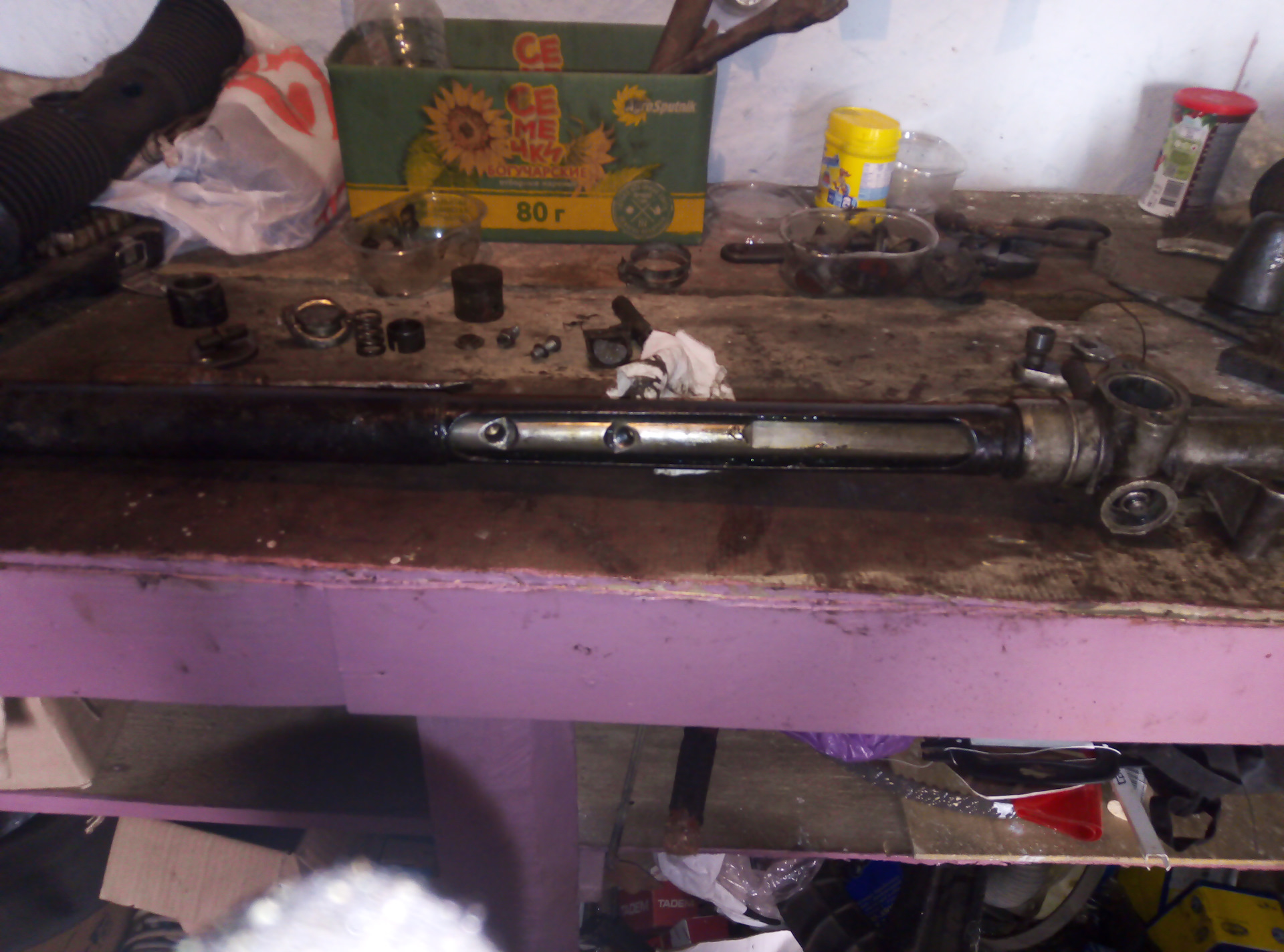

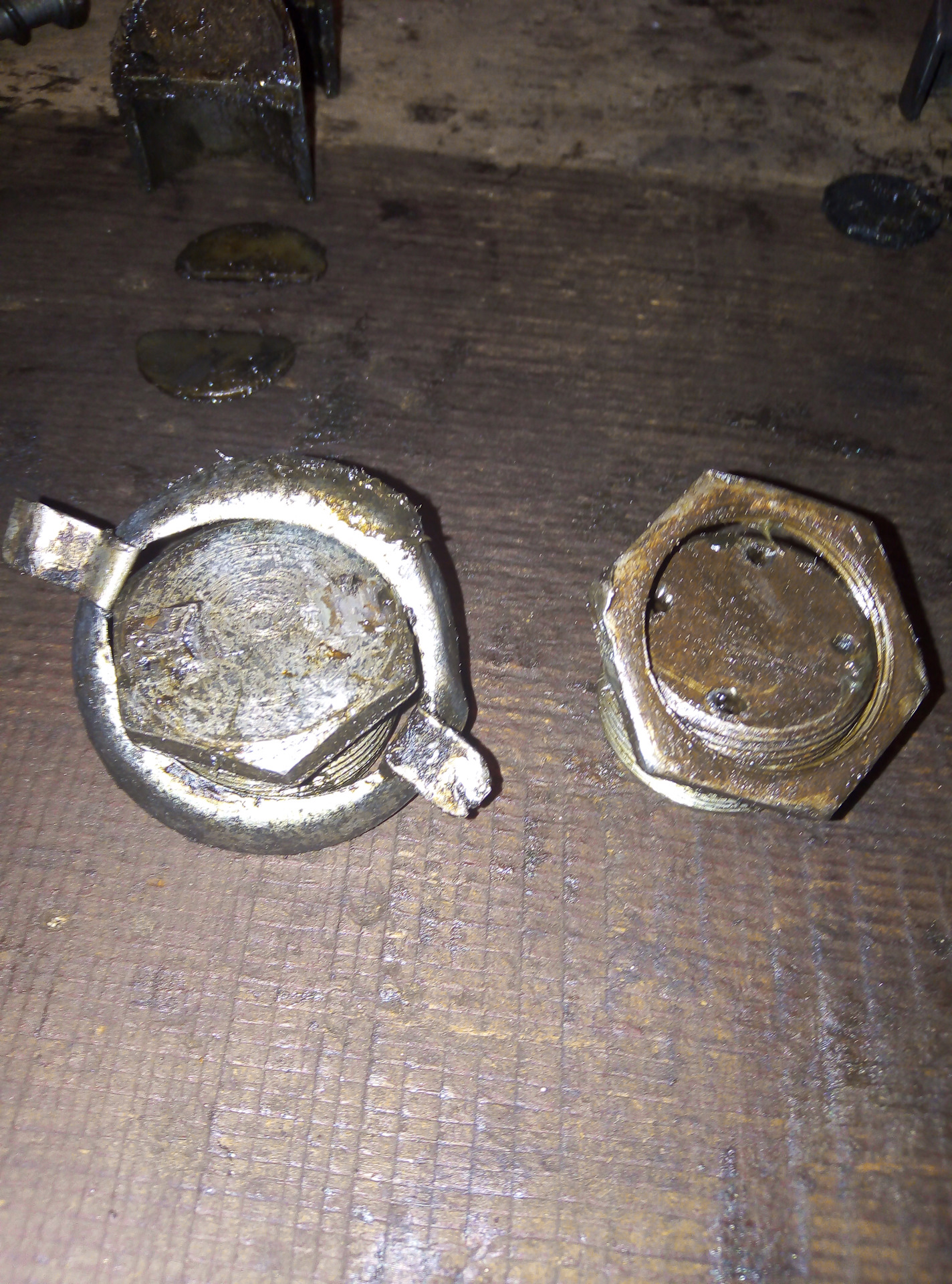

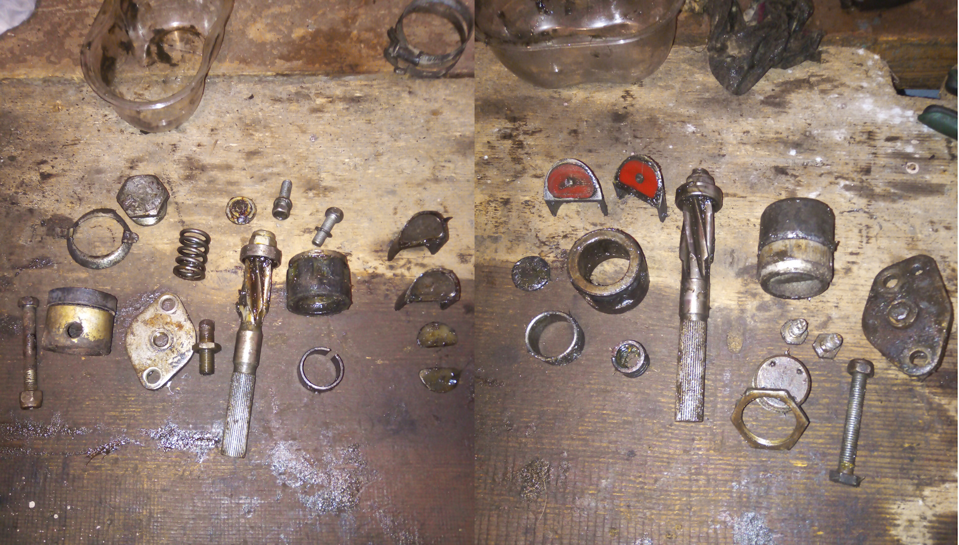

Всех приветствую. Отдали мне родную рулевую рейки 2141-3401230 так как моя Fenox уже не поддавалась регулировкам (либо сильно зажимала рейку и крутить было не возможно, либо стучала из-за слабого прижима). Так как Fenox имеет 3,7 оборота руля, а родная 4,5 решил сравнить в чем отличия, за одно установить механизм регулировки с родной на Fenox, так как он более надежен (имеет контргайку). Да и приобретенный ремкомплект рулевой рейки предназначен для родной (2141-3401230) рулевой рейки. Переходим к разборке и сравнению.

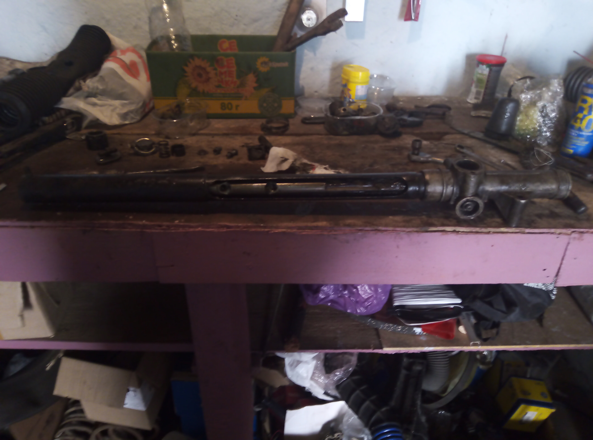

Родная хоть и снята со старого москвича, но защитный чехол и все остальные резинки в хорошем состоянии, на моей же Fenox уже все порвалось и потрескалось.

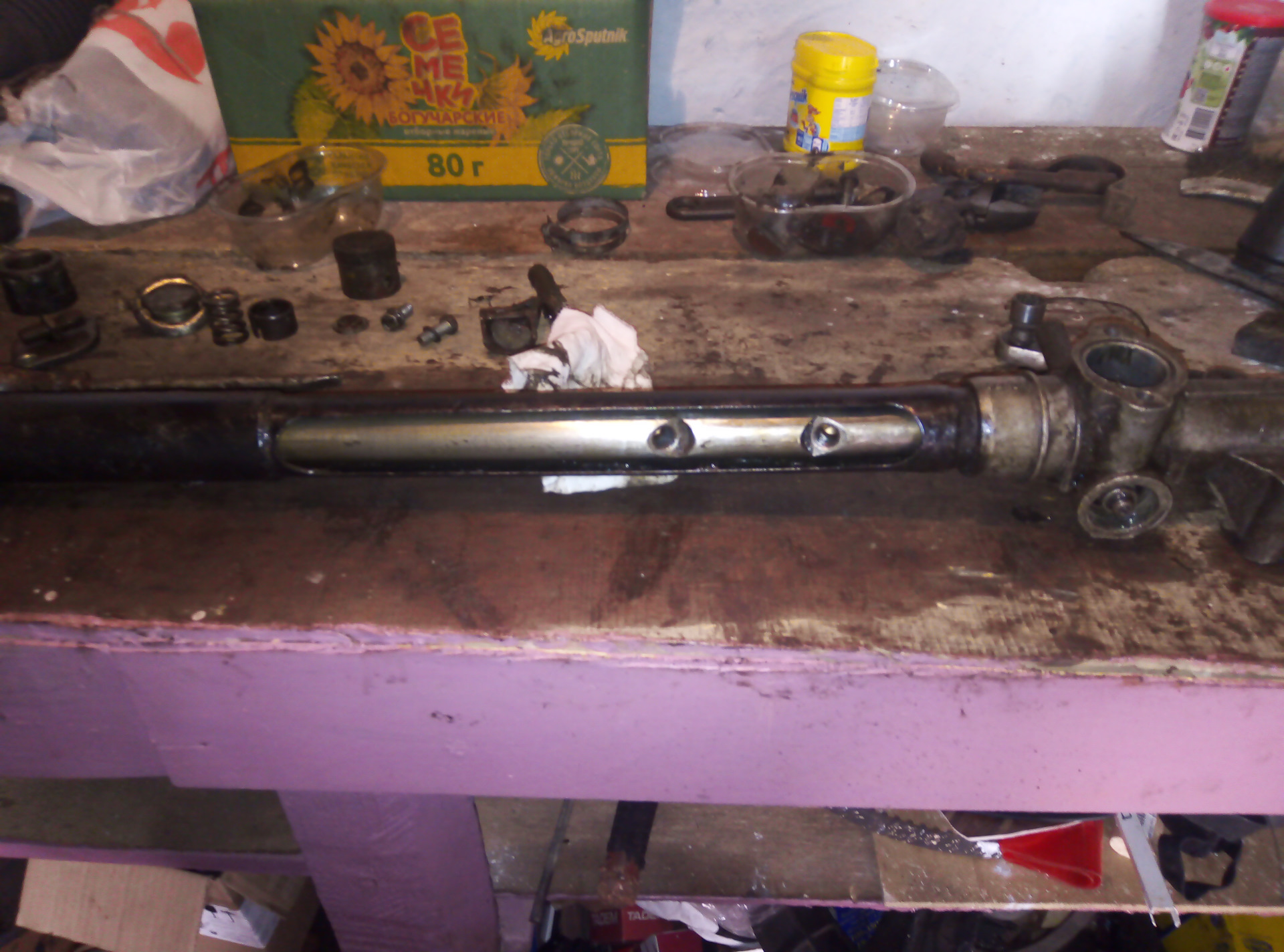

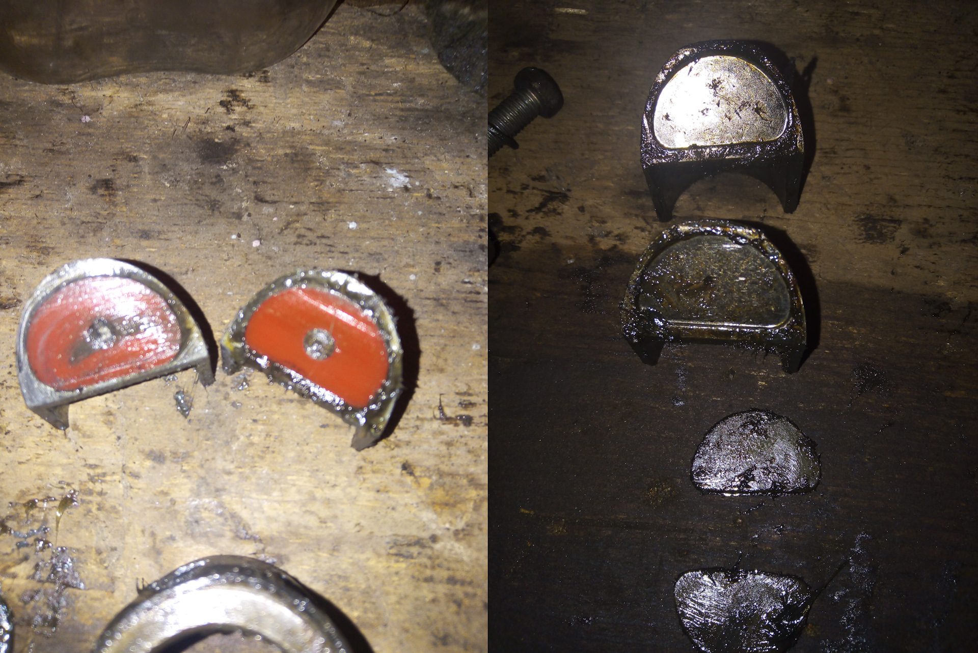

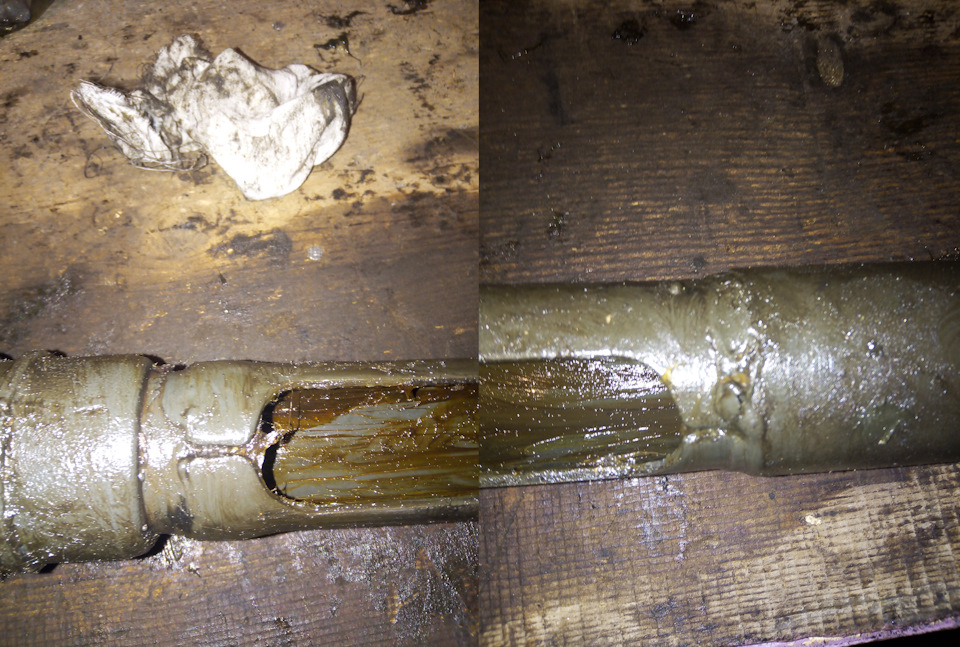

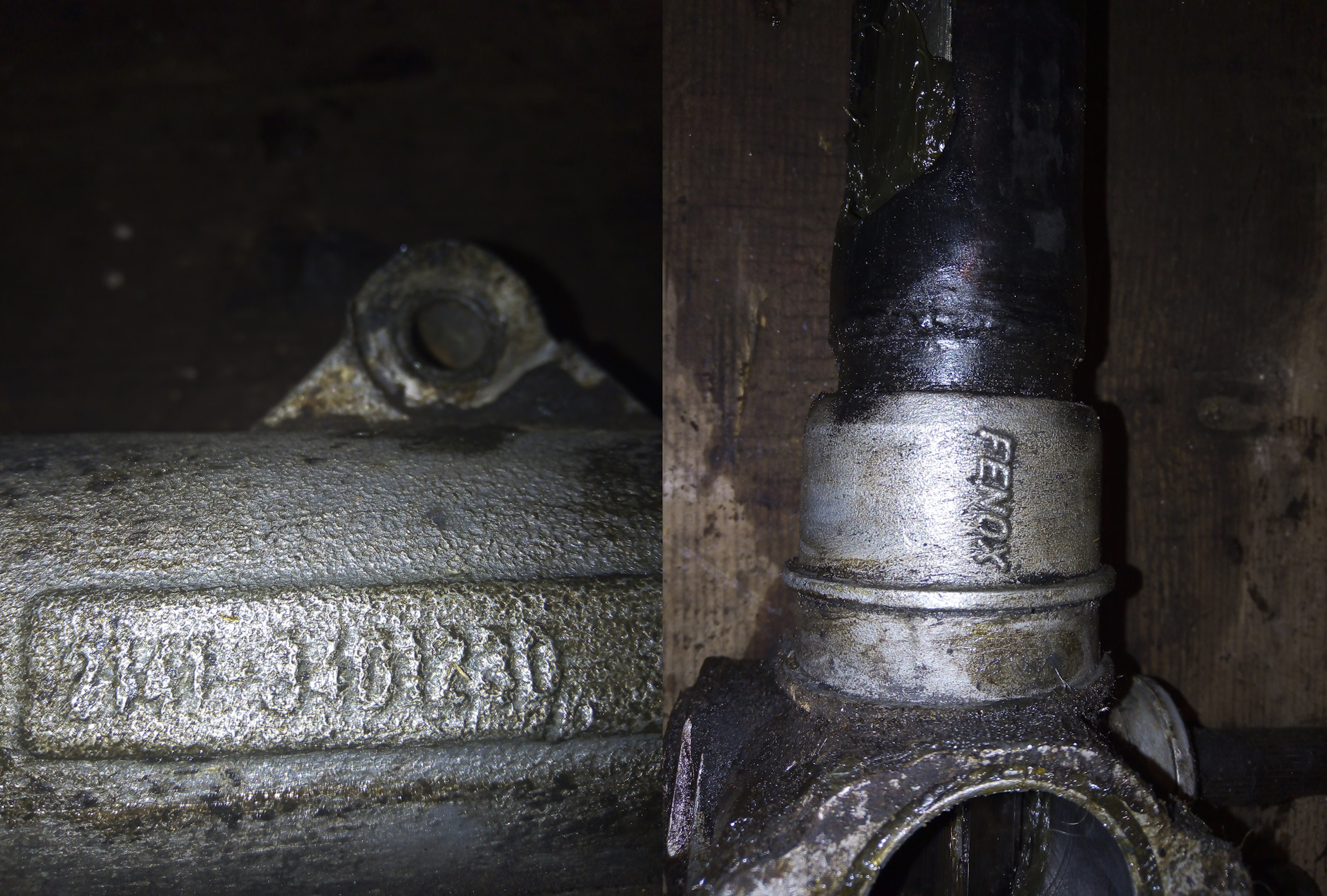

Ну а далее переходим к самому главному и выясняем, в чем различия и отличия по количеству оборотов руля. (Скажу сразу, шестерни на обеих рейках имеют 6 зубьев, а сами рейки по зубьям одинаковые, что уже настораживает насчет уменьшенного вращения руля рейки Fenox)

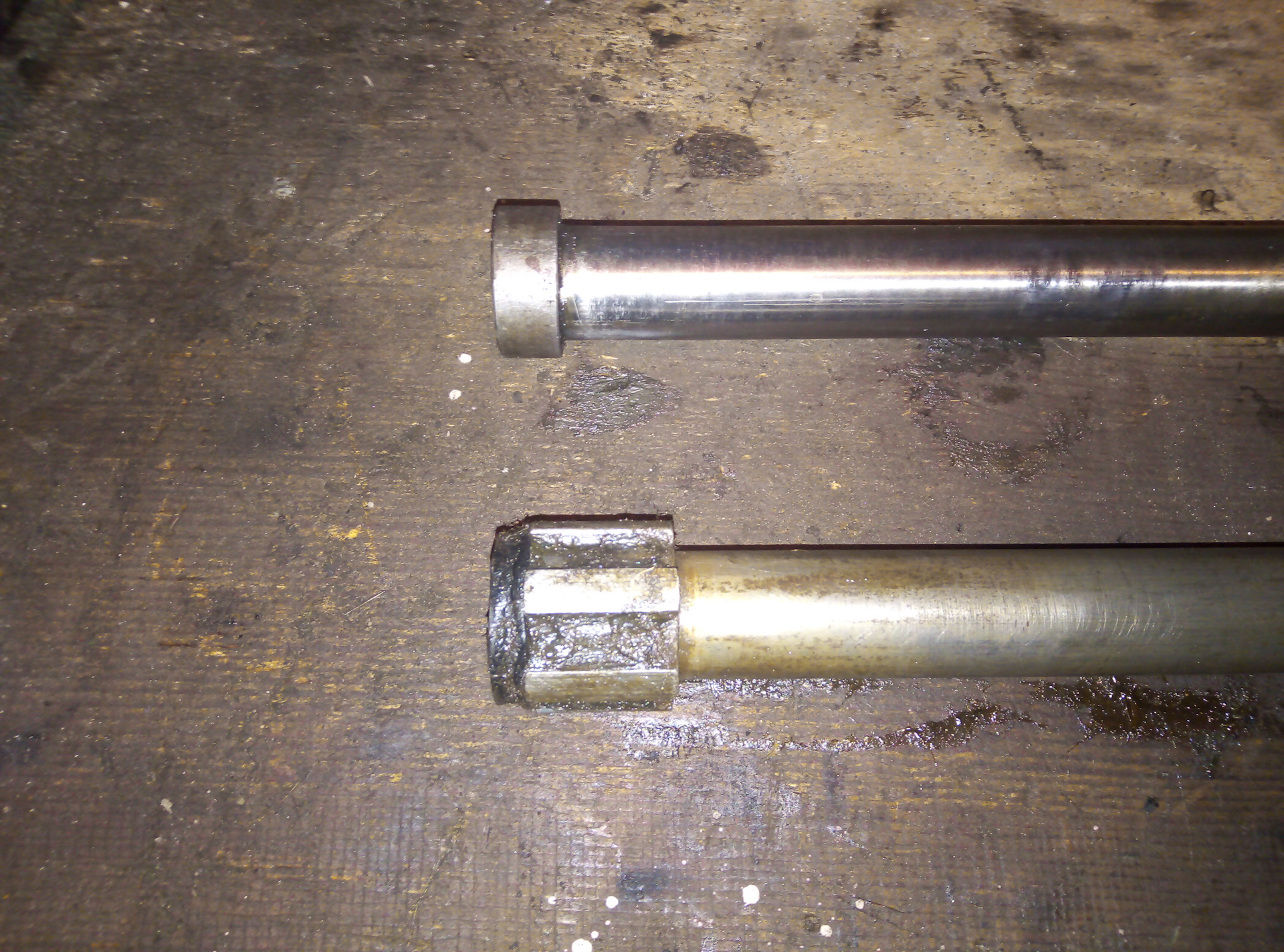

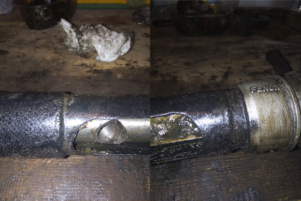

Во первых конструкция самих реек:

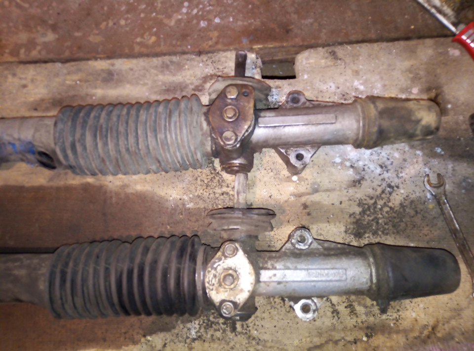

Как видим, у рейки Fenox ограничитель хода удлинен, что говорит о том, что данная рейка будет иметь меньший ход вращения руля чем родная.

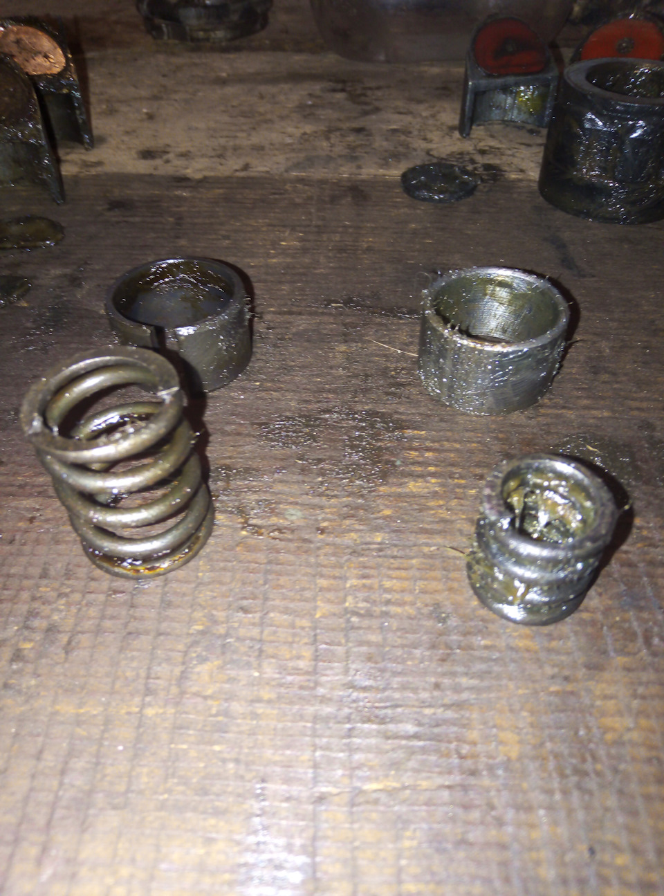

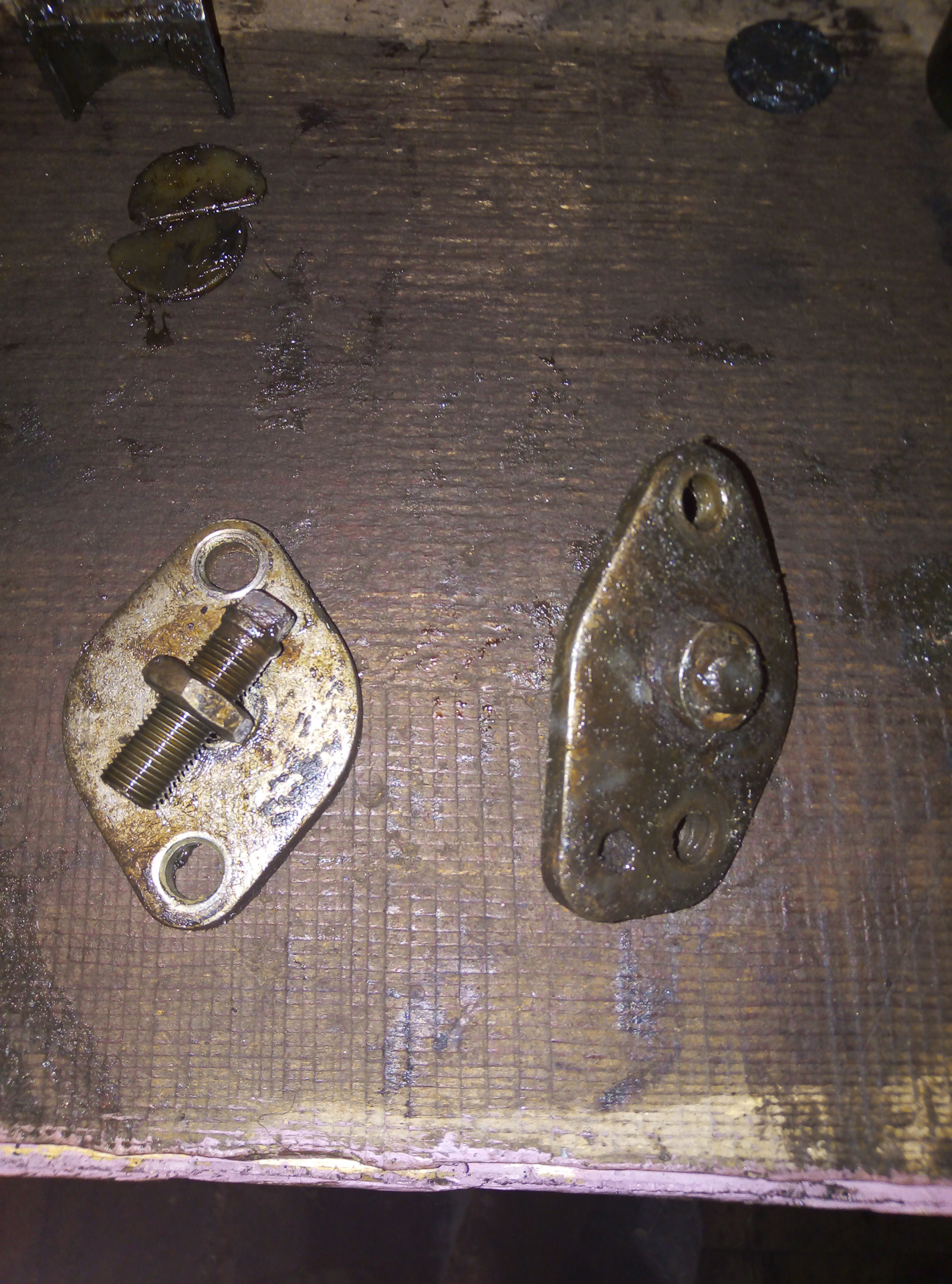

Как писал ранее, что с регулировкой рулевой рейки Fenox были постоянные проблемы, то буду ставить от родной.
Далее переходим к еще одной причине уменьшенного хода вращения руля рулевой рейки Fenox, а именно к заглушке и буферу. Как видим, у Fenox буфер длиннее, что уменьшит ход (хоть и не значительно) движения рейки при вращении руля.

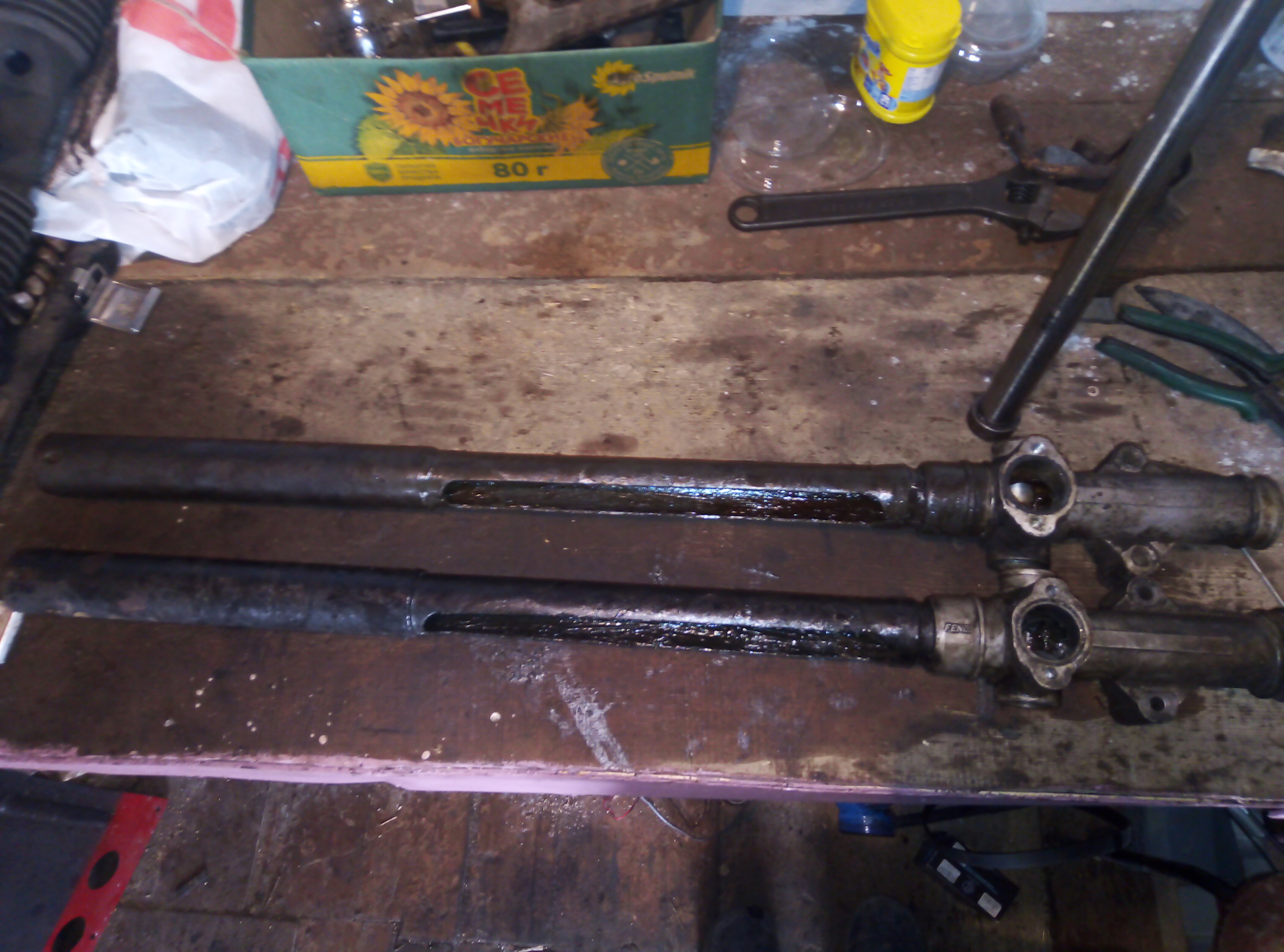

Ну и собственно сравниваем ход рулевой рейки при вращении шестерни на корпусе Fenox с шестерней, рейкой, и заглушкой с буфером от Fenox (напомню, рулевая рейка Fenox имеет 3,7 оборота руля):
Как видим, при вращении руля направо рейка не доходит на значительно большое расстояние, чем при повороте налево, следовательно будут разные углы выворота колес при повороте в разные стороны.
Ну и следовательно, сравниваем ход рулевой рейки при вращении шестерни на корпусе Fenox с шестерней, рейкой, и заглушкой с буфером от родной (напомню, родная рулевая рейка имеет 4,5 оборота руля):
Сделав сравнение, я так и не понял, зачем производитель Fenox так изъ*бнулся. Возможно закосил под шестерную с большим количеством зубьев, которую ставят москвичеводы в свои рейки, для уменьшения количества оборотов руля. Но разное расстояние при повороте направо и налево, это уже пи*дец.
Владельцы реек Fenox напишите, у вас также или у меня у одного такой случай.

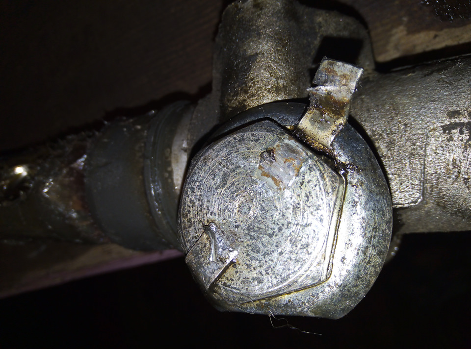

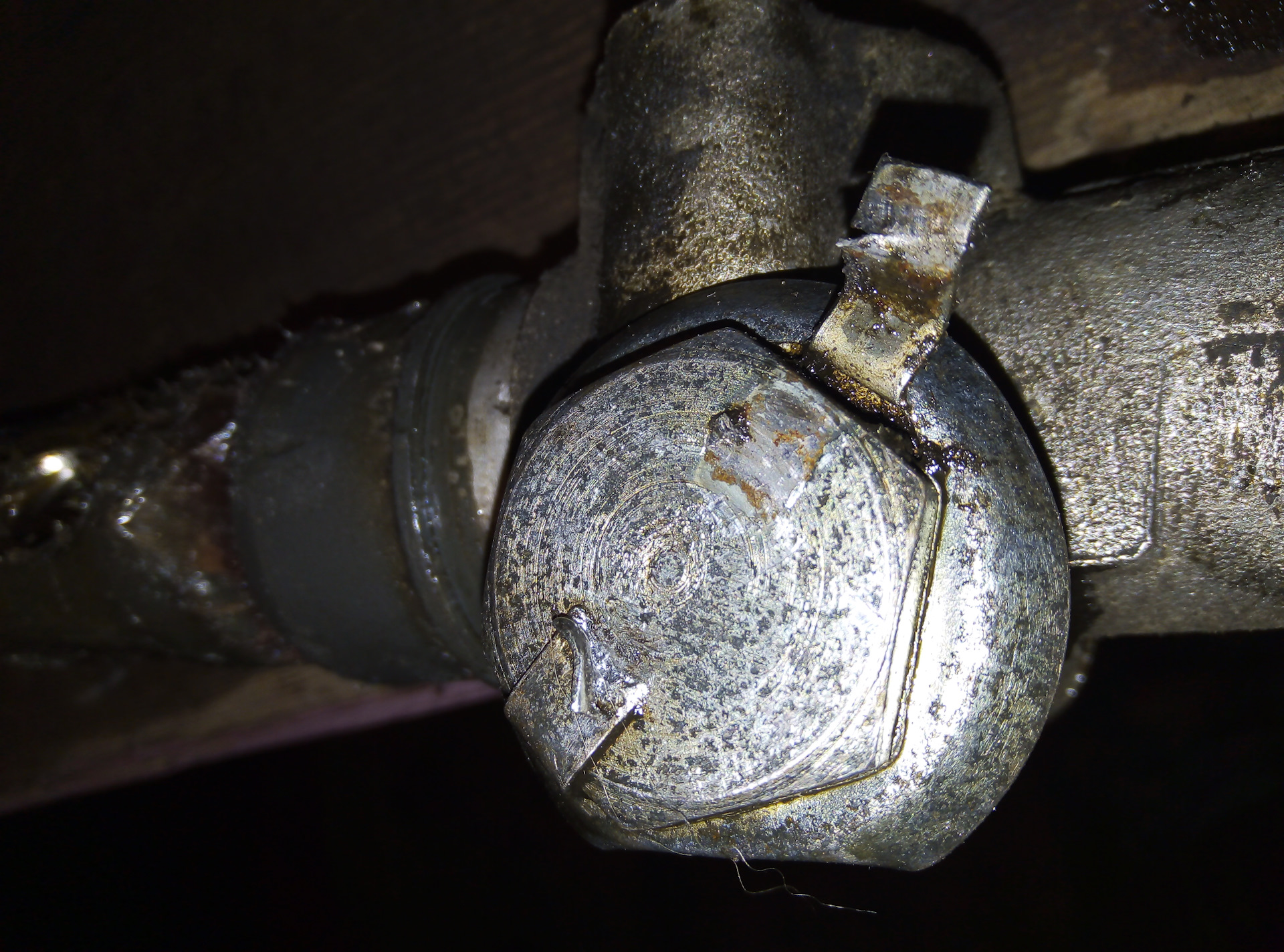

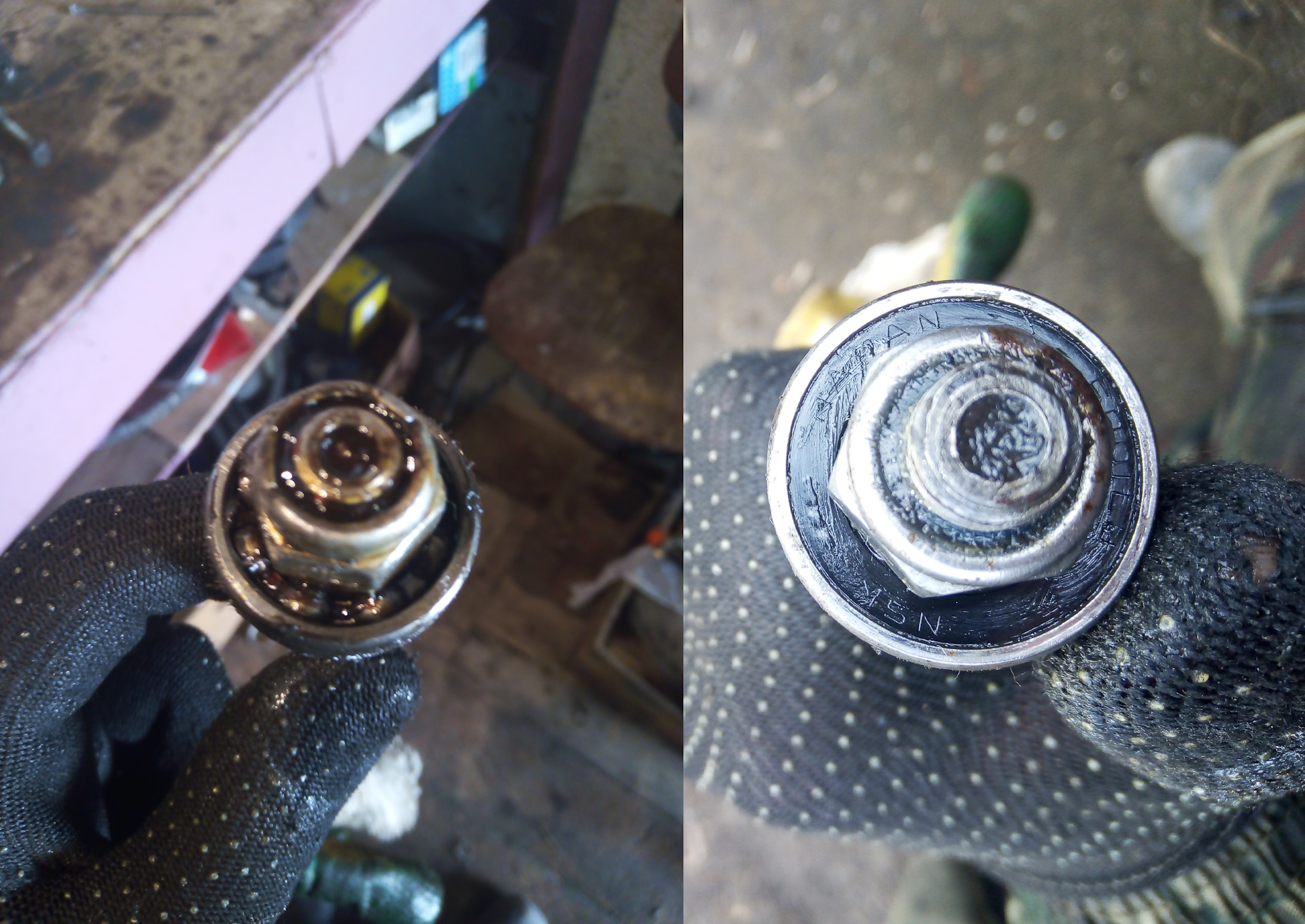

Гайка переднего подшипника, не надо было там отрывать где приварена шайба стопорная, там просто отгибается шайба, а после закручивания, загибается обратно. Я когда первый раз разбирал, тоже хотел так же срубить по сварке, но потом дошло до меня😁
Как раз столкнулся с этой проблемой — разного вылета колеса. Рейка fenox, покупалась в июле 2020 года, сегодня февраль 21 года, зубчатая рейка ходит ходуном, сбился сход развал, Вправо руль крутится 1,7 оборота, влево 2,5. По итогу феноксом я больше пользоваться не буду.
