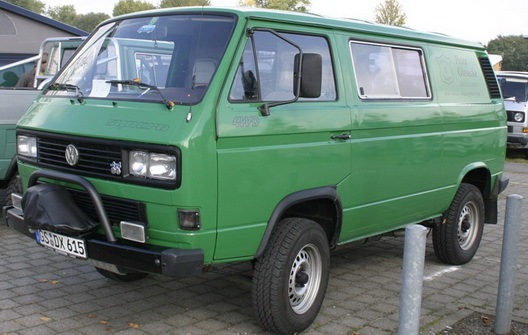

У меня 1.6 TD с бортовым кузовом, как на 4 фото.Проблем никаких, особо. Минус один-дизель долго греется, поэтому зимой долго в машине дубак.А так, радуюсь-не нарадуюсь этим чудо агрегатом)Жаль, только, что предыдущие хозяева с полом в бортовом кузове намострячили и испортили его, будем переделывать. И двигатель мощнее ставить, хотя этот двигатель по тяговитости просто зверь!
