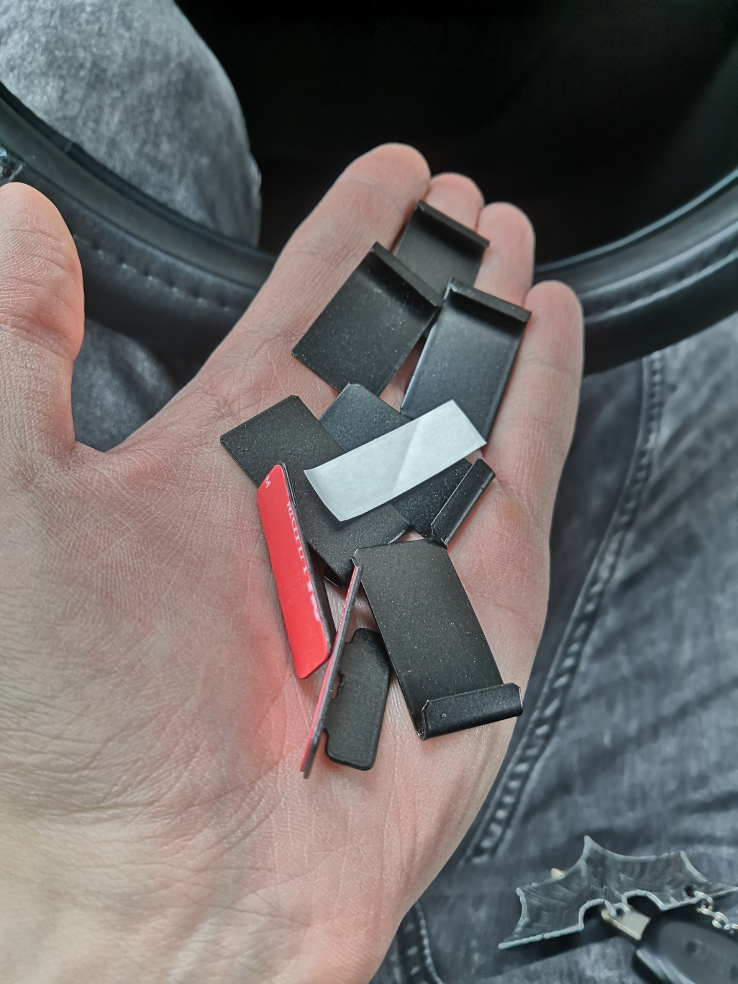

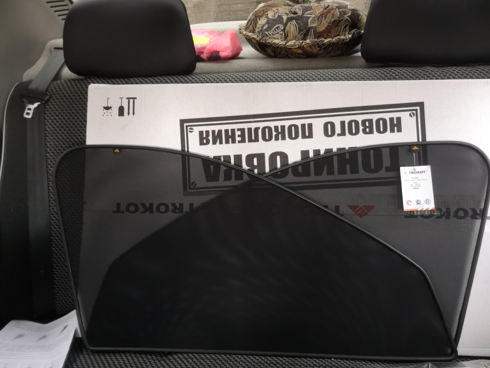

Так как я заказывал только на передние стекла, то соответственно в комплект идет: каркасные шторки 2 штука, крепёж 8 штука, дополнительная полоска двустороннего скотча 1 штук.

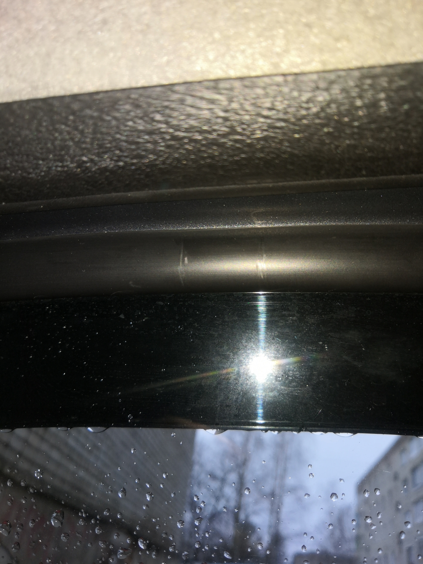

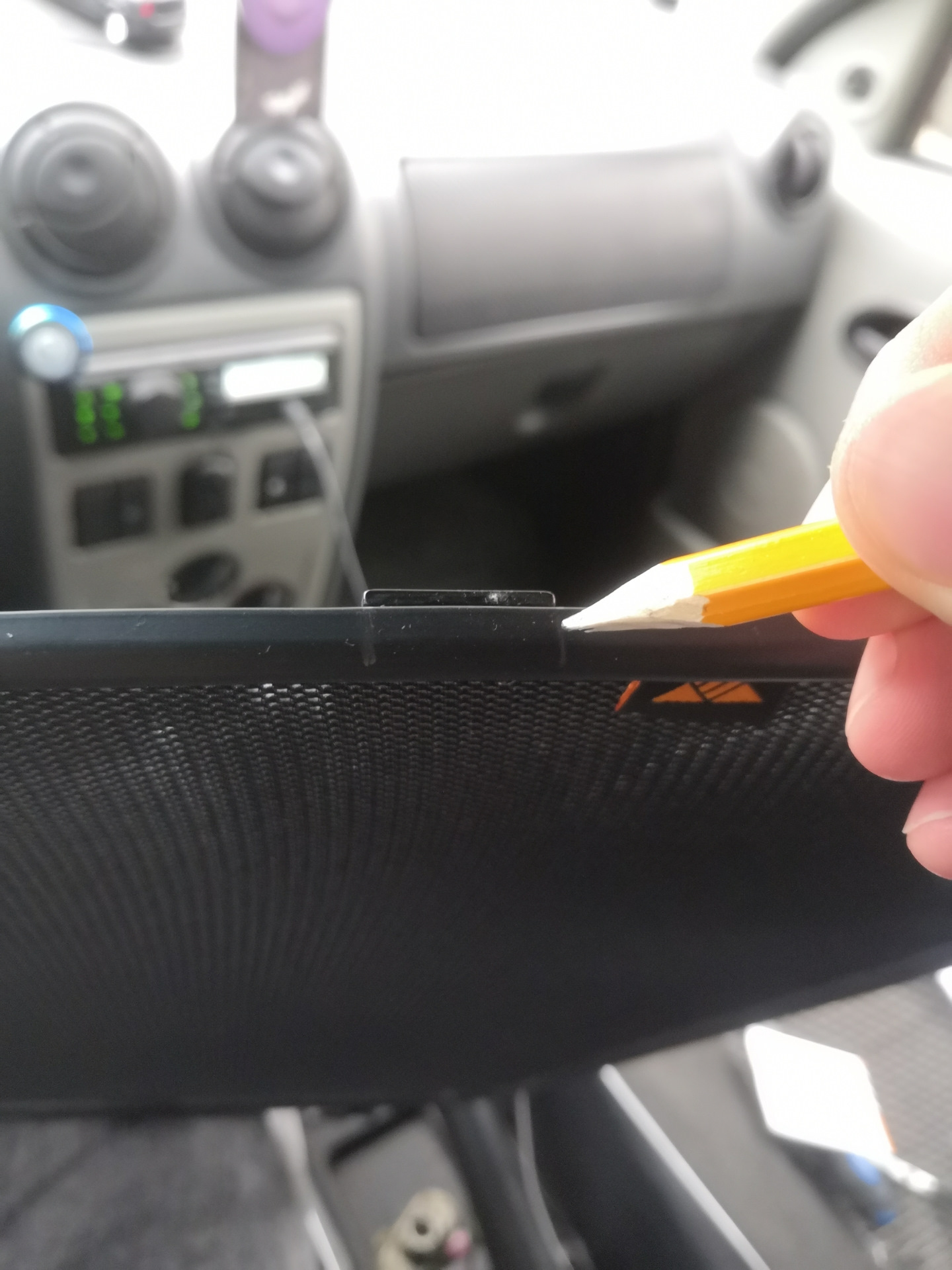

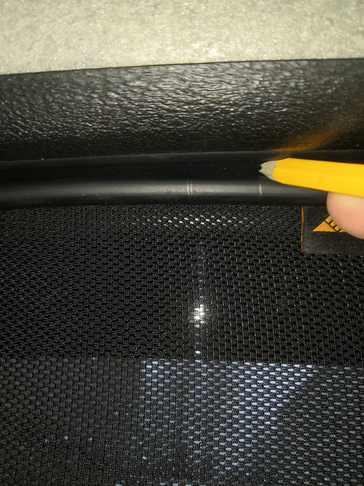

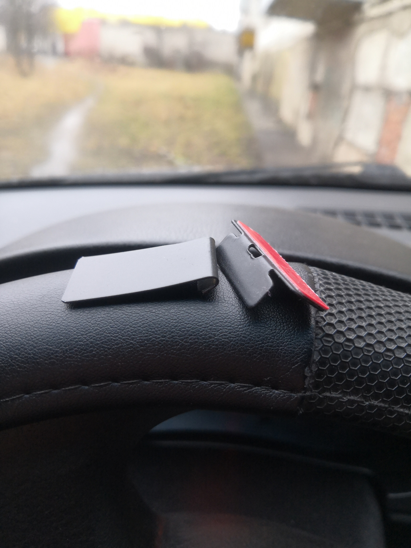

Берём шторку отмечаем на ней карандашом расположение магнитов
Устанавливаем шторку вплотную к резиновому уплотнителю стекла и делаем пометки карандашом, где у нас будут магниты

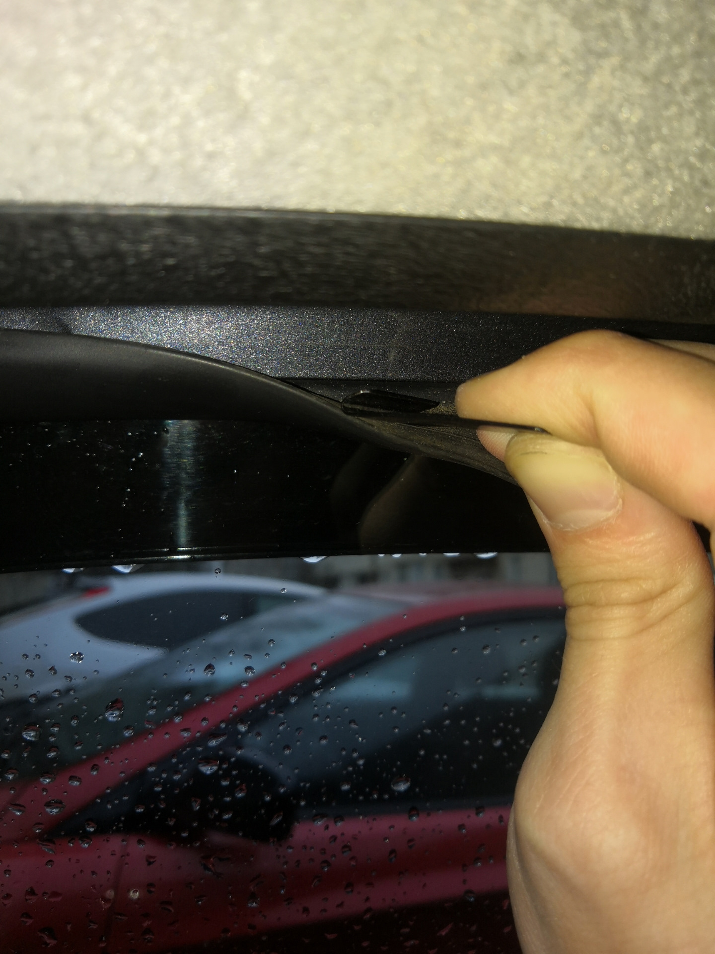

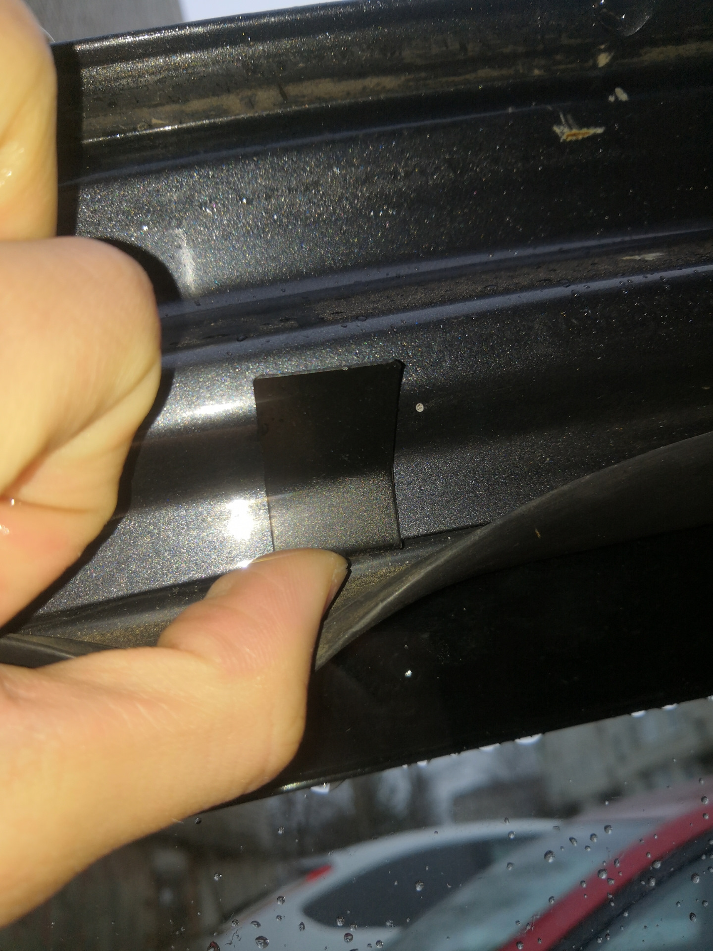

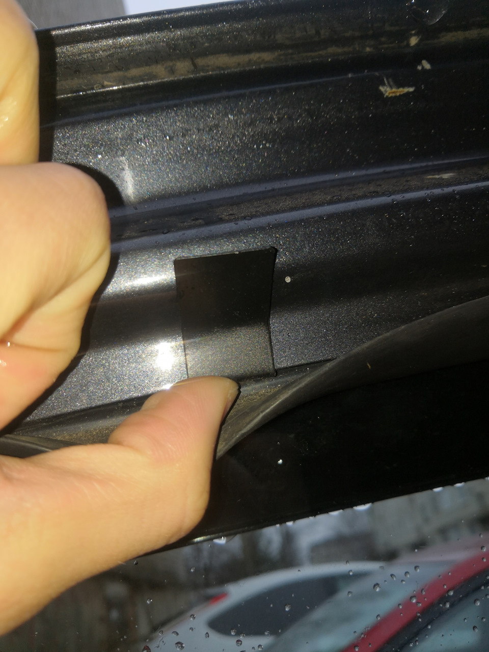

Далее начинаем монтаж, берём пластинку крючок, отгибаем уплотнитель в том месте где мы поставили метки, заводим крючок за корпус двери.
Зацепляем до конца, для удобства можно открыть дверь.

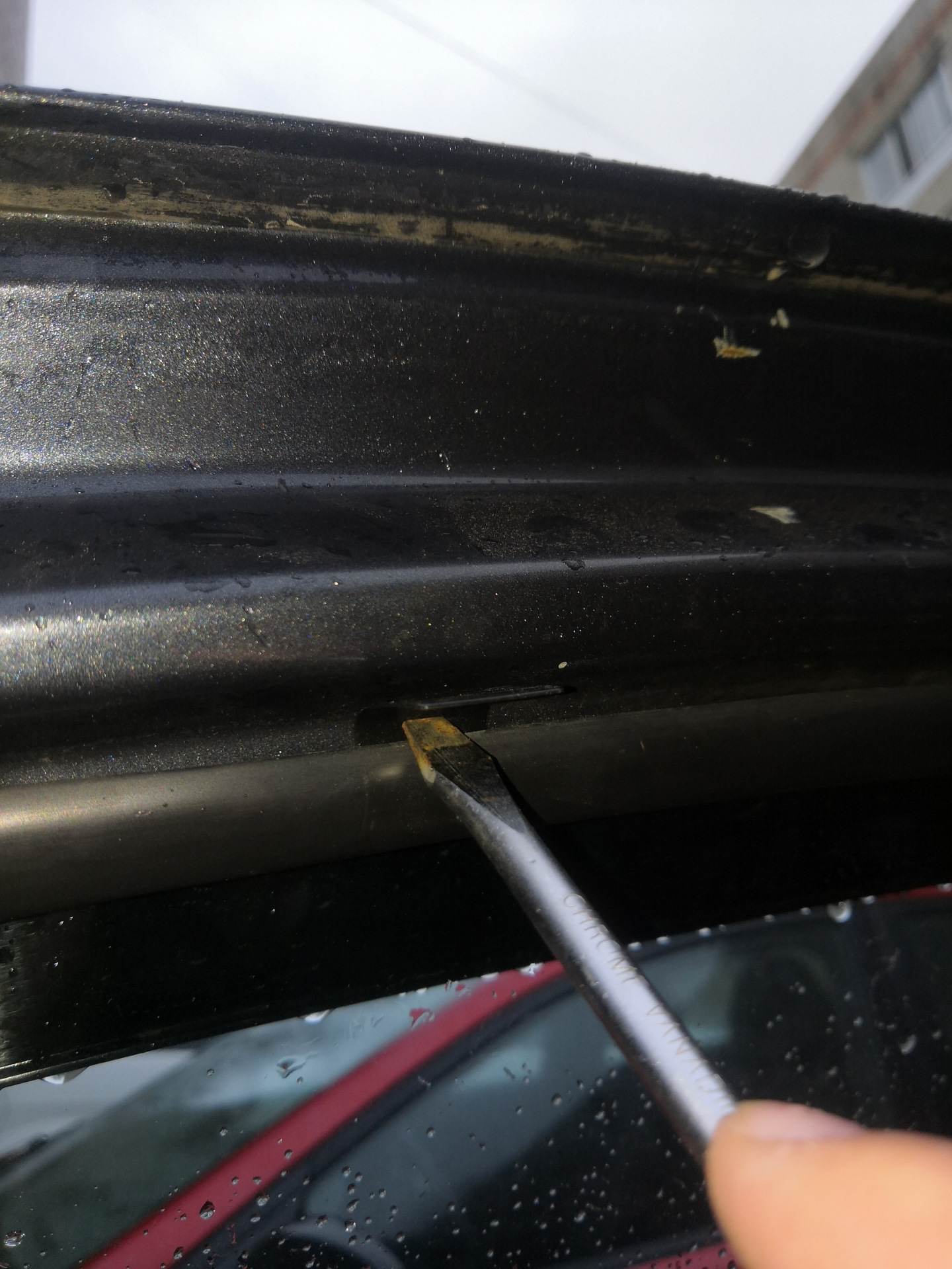

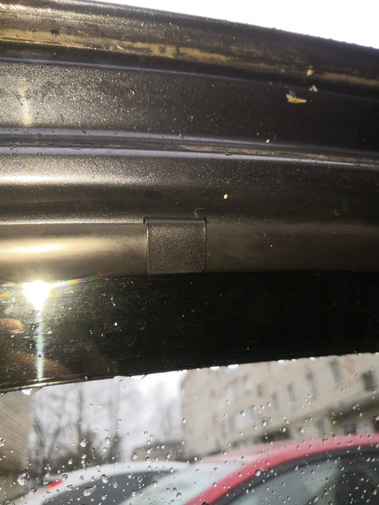

Давим пальцем снизу и плоской отвёрткой или чем то прочным, но не толще линейки, делаем загиб пластины по корпусу двери
Затем ставим отвёртку посередине загиба, и делаем загиб на отвёртку или другой предмет, который вы взяли

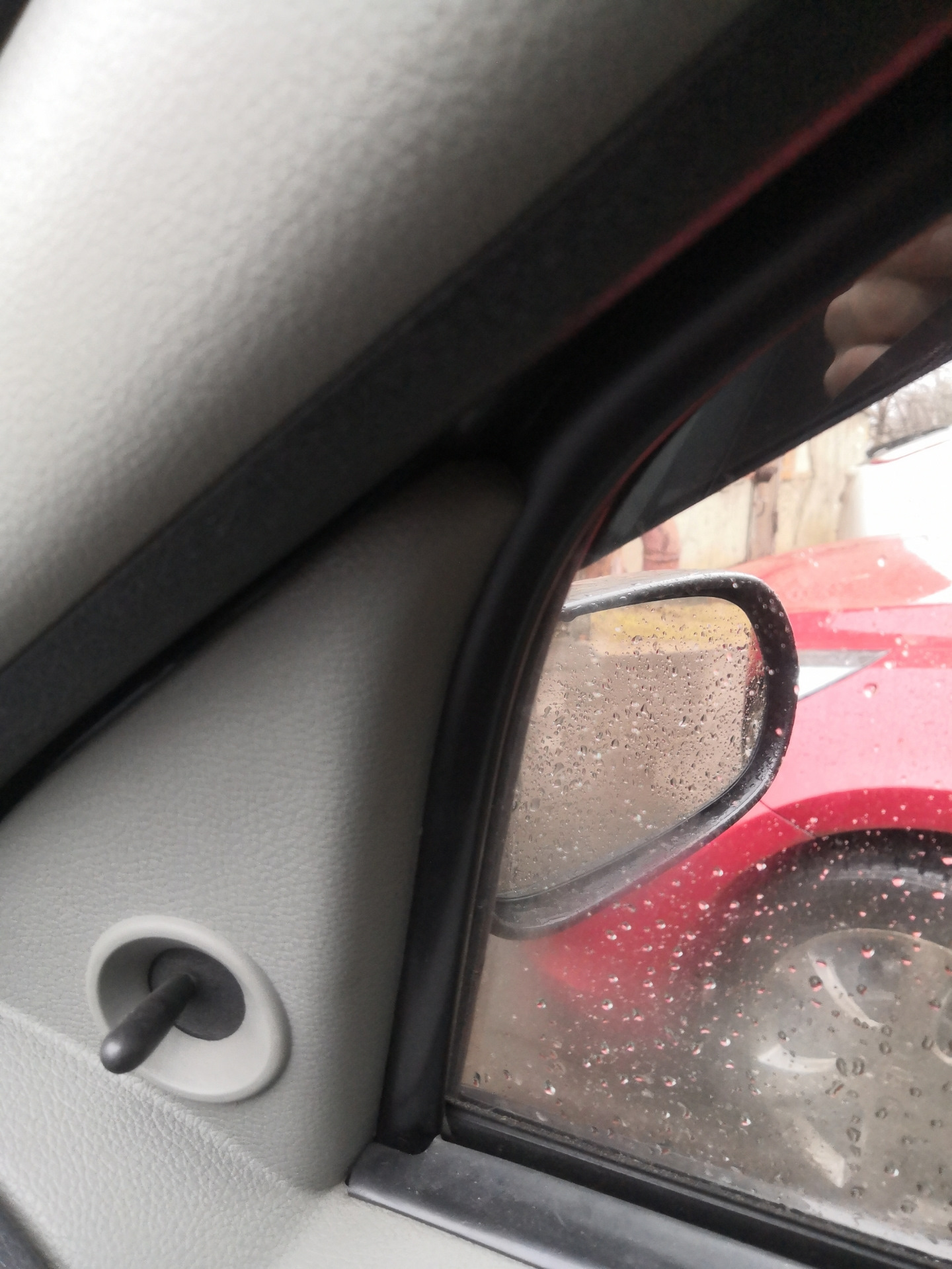

Тоже самое проделываем с двумя оставшимися местами крепления. Магнит, расположенный ближе всех к зеркалу пока не трогаем, в итоге у нас должно быть установлено 3 пластины крючок. Я не клеил пластину у зеркала, шторка и на трех пластинках держится добротно, ну а если не будет держаться, то недолго и приклеить последнюю пластинку, подогнув её, если понадобится, для лучшего прилегания.

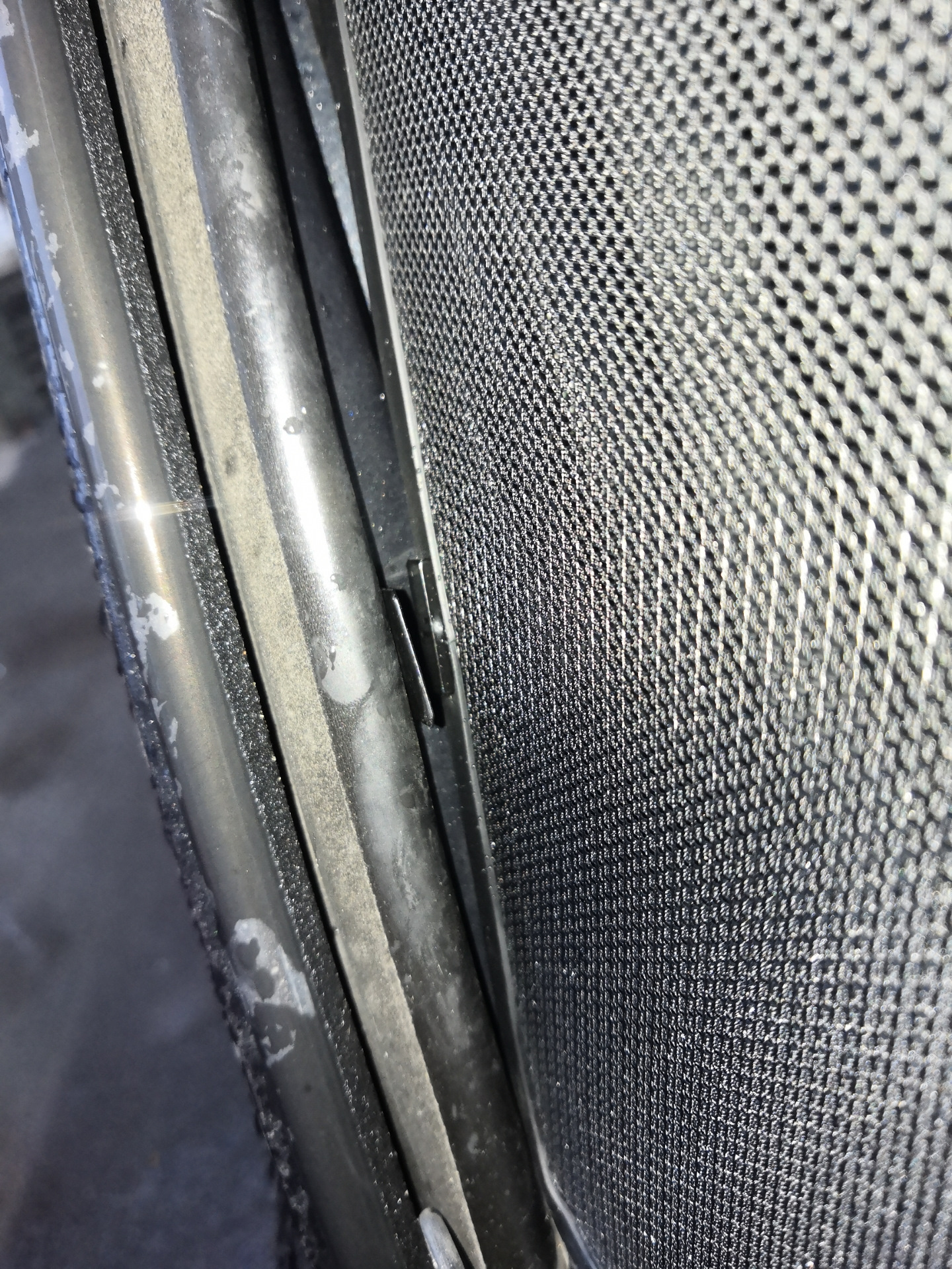

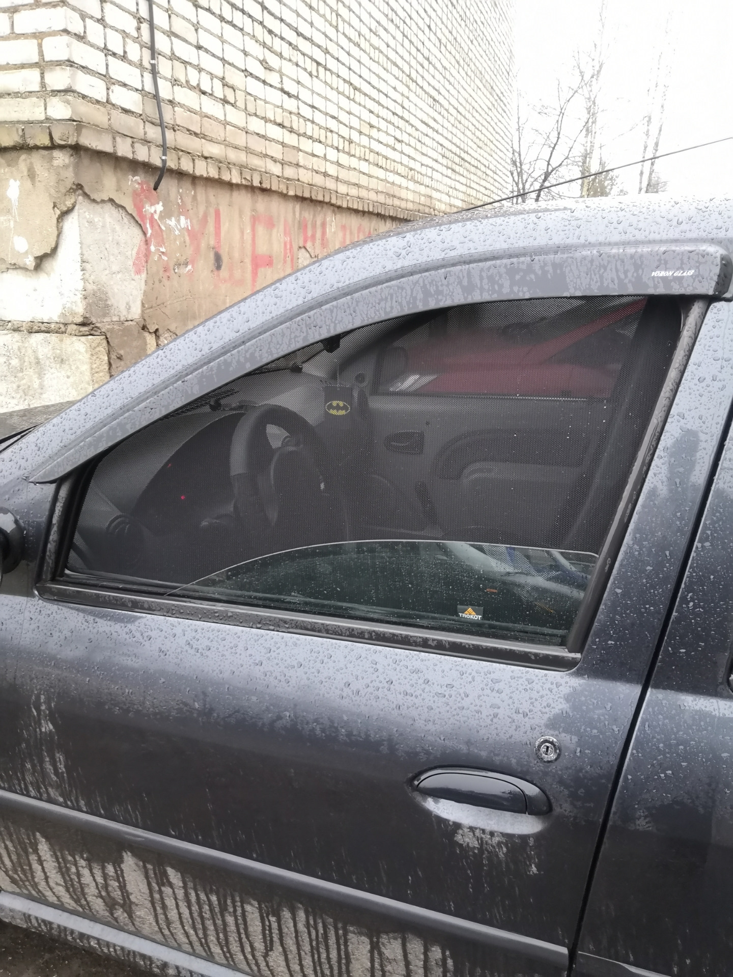

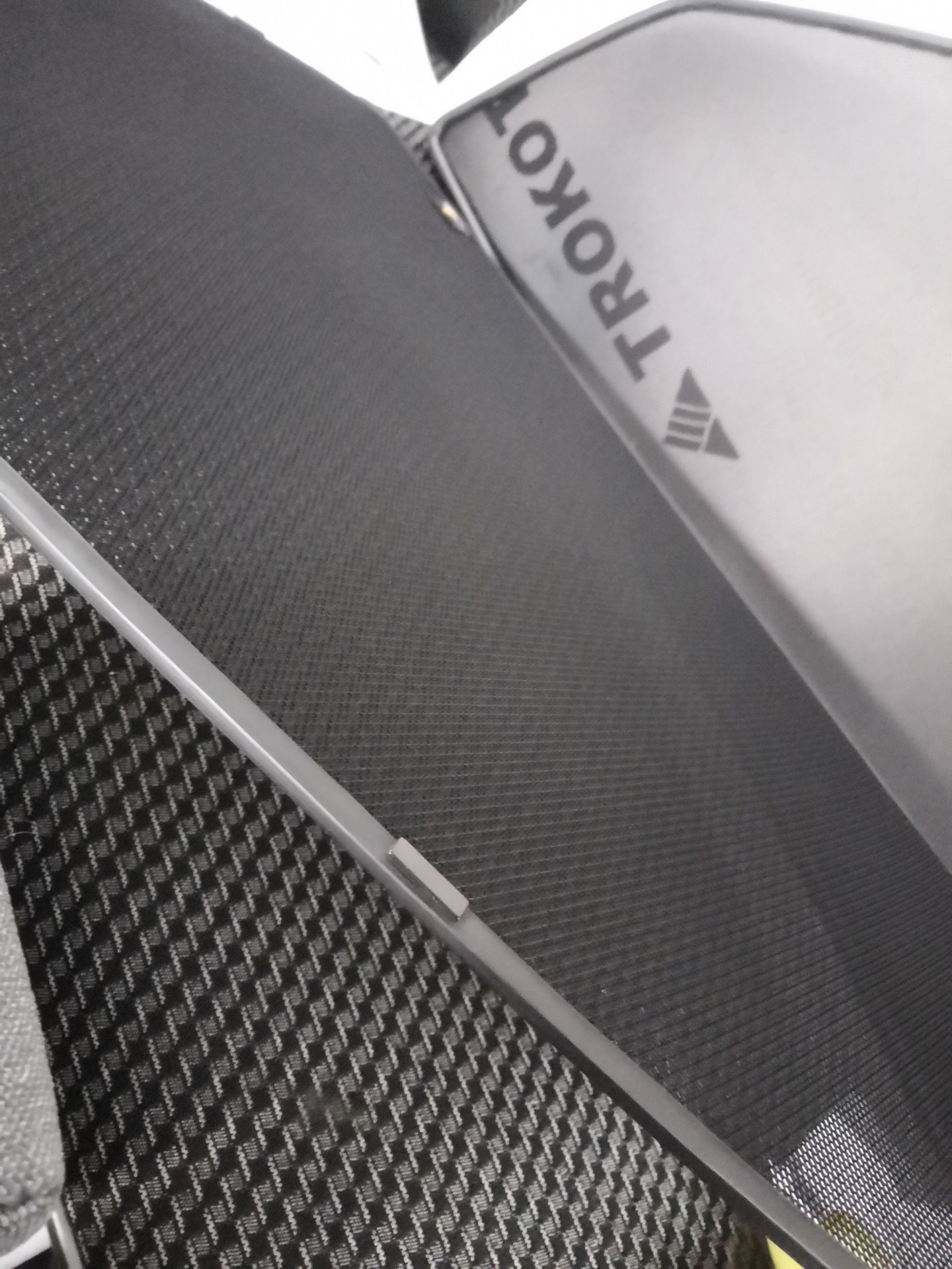

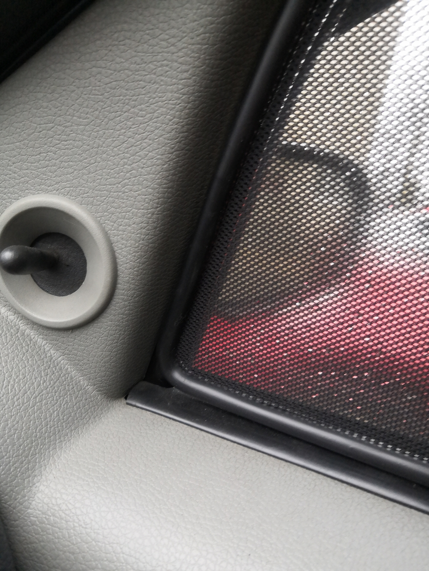

Вставляем шторки и может оказаться так, что магниты не достают до пластин, и поэтому они не примагничиваются. Это легко поправимо, каркасу шторки можно придать небольшой загиб, только главное не переборщить. На этом все, надеюсь все довольно понятно вышло 😁
Далее сравнения. 👇

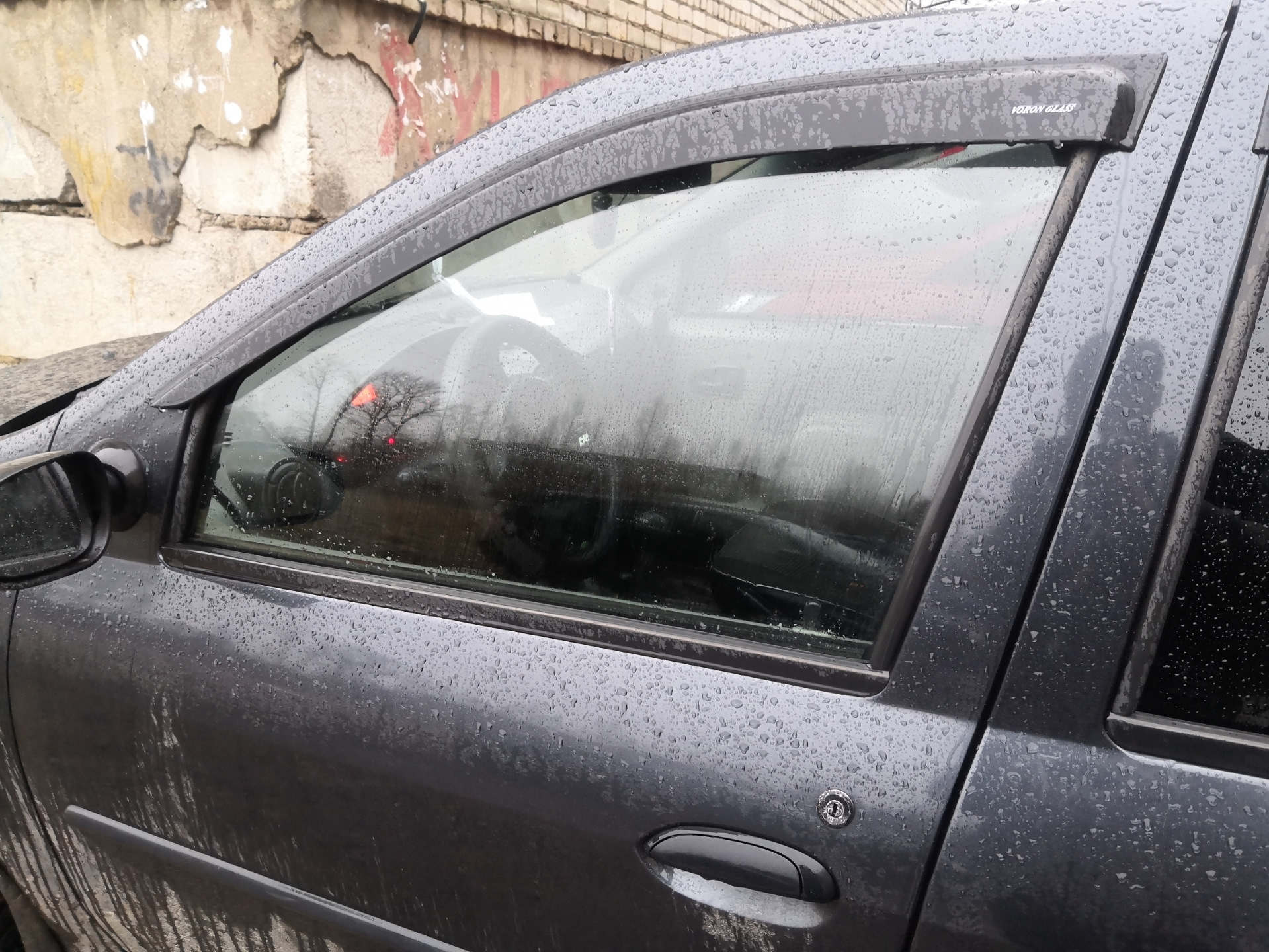

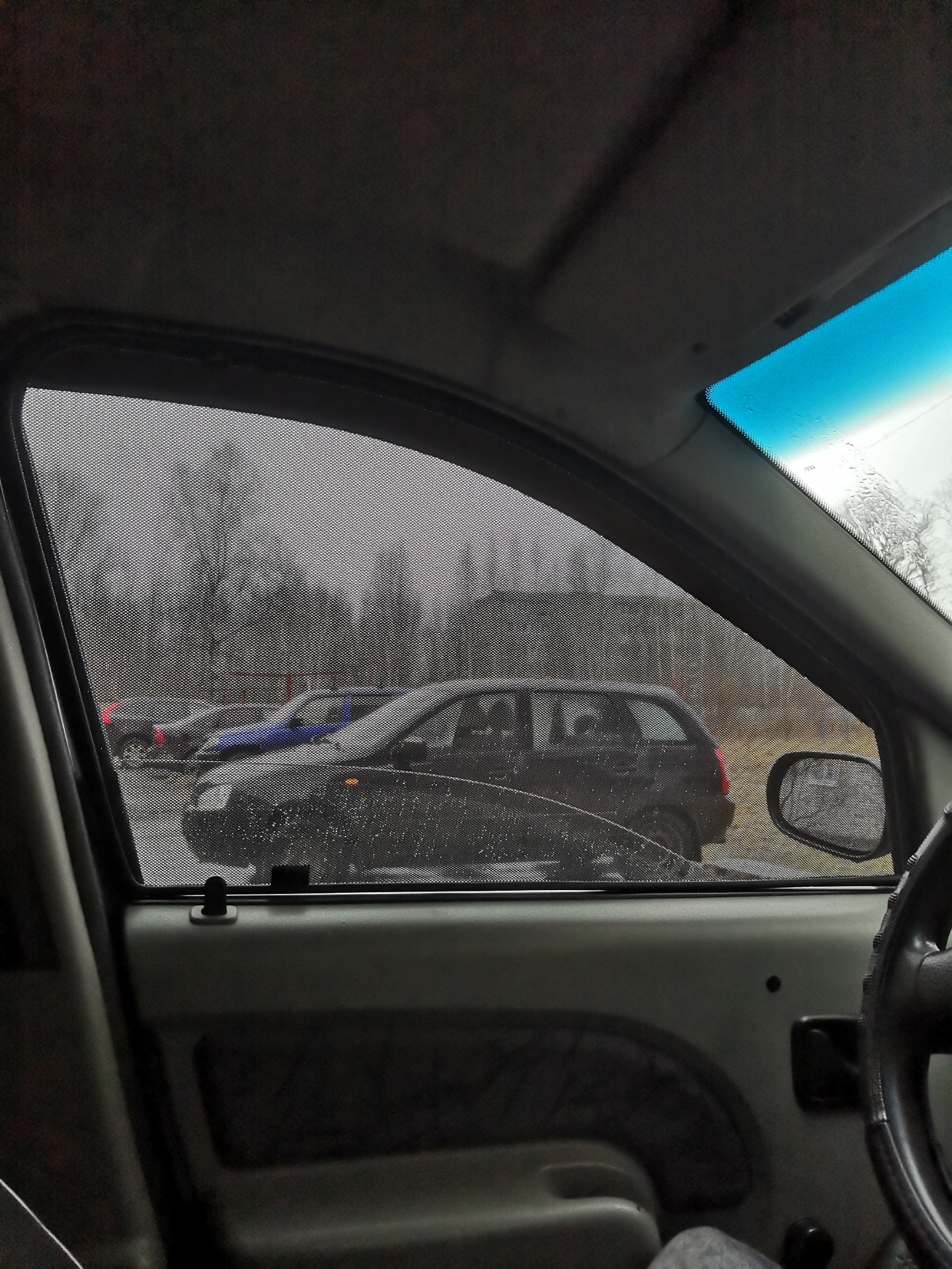

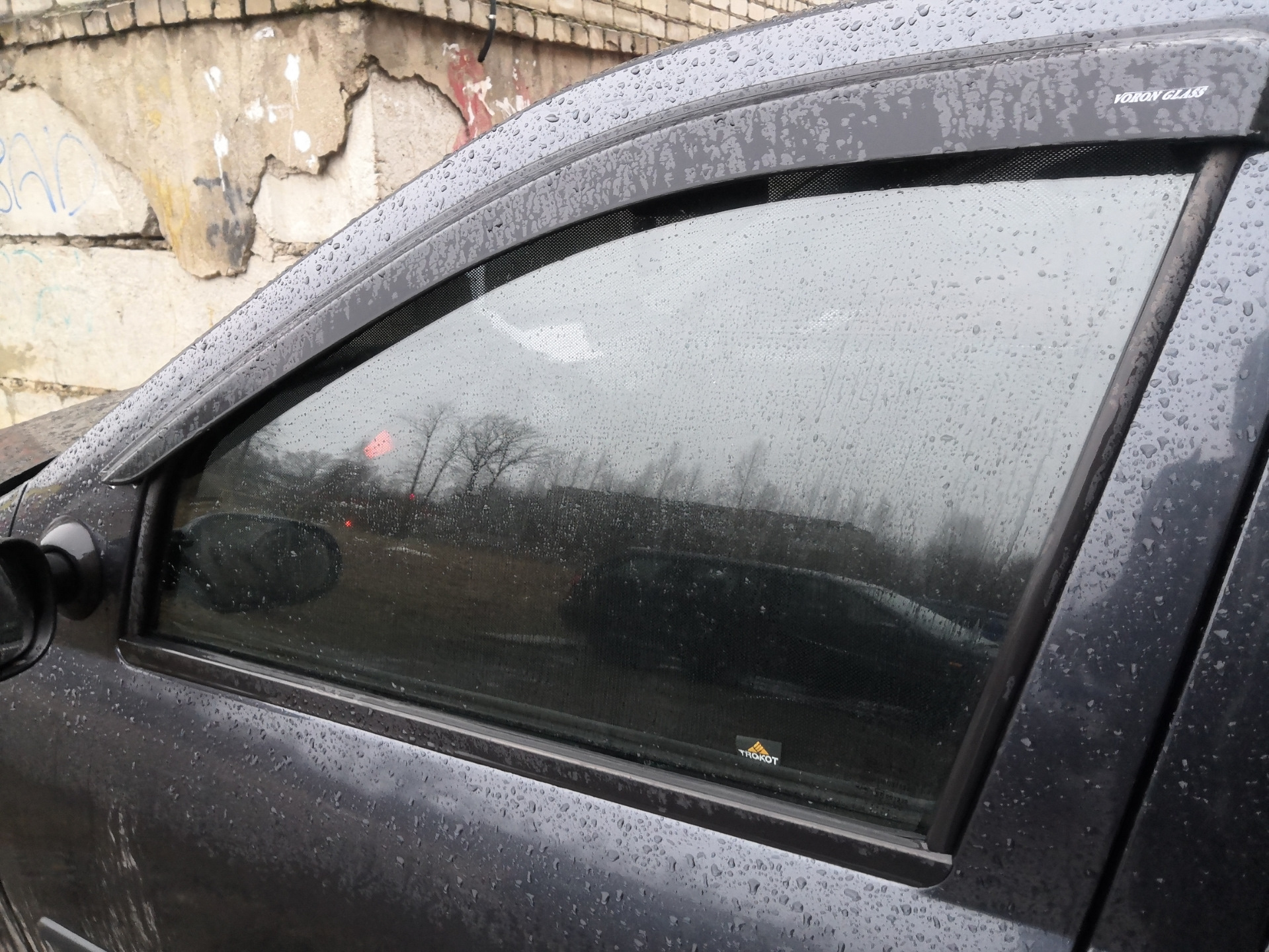

Итог таков, ездить стало как-то уютнее, ветер через них задувает, на счёт защиты салона от нагрева солнца пока рано проверять, с насекомыми я думаю они справятся. Днем идеально все видно, вечером в неосвещенных дворах, в зеркала заднего вида вы ничего не увидите, поэтому не рекомендую использовать шторки в тёмное время суток. А так класс, я доволен, выглядит снаружи как плёночная тонировка.
