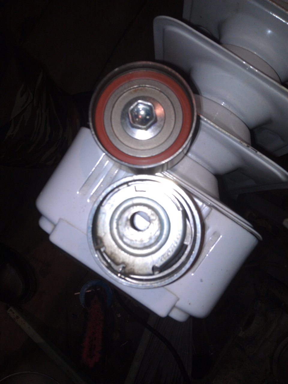

Нашел ТУТ информацию об альтернативных роликах ГРМ на приору. На замену опорному ролику заказал ролик опорный привода ГРМ a/м Toyota KOYO PU355816RR9D. Ролик металлический. Подшипник двурядный.
Для установки ролика на место заказал болт М10х1.25х45 с утолщением у головки на 12, маркировка TOYOTA 90105-10248.
Так же прикупил толстую шайбу 2108-1006130-10 размером 25х10х7 и тонкую 30х10х2.5. Нужны для центровки опорника относительно ремня. Подкладываются между роликом и блоком двигателя.

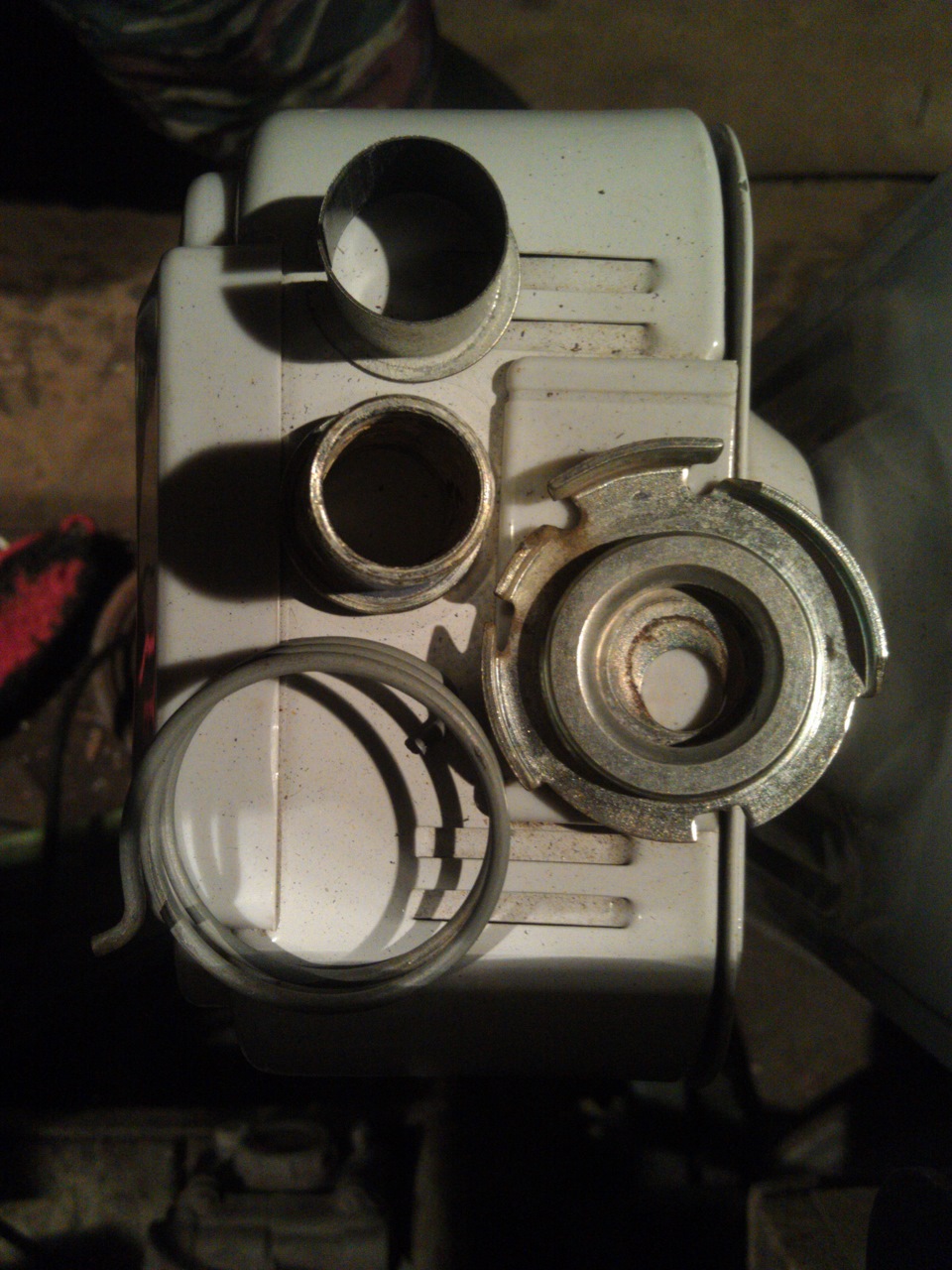

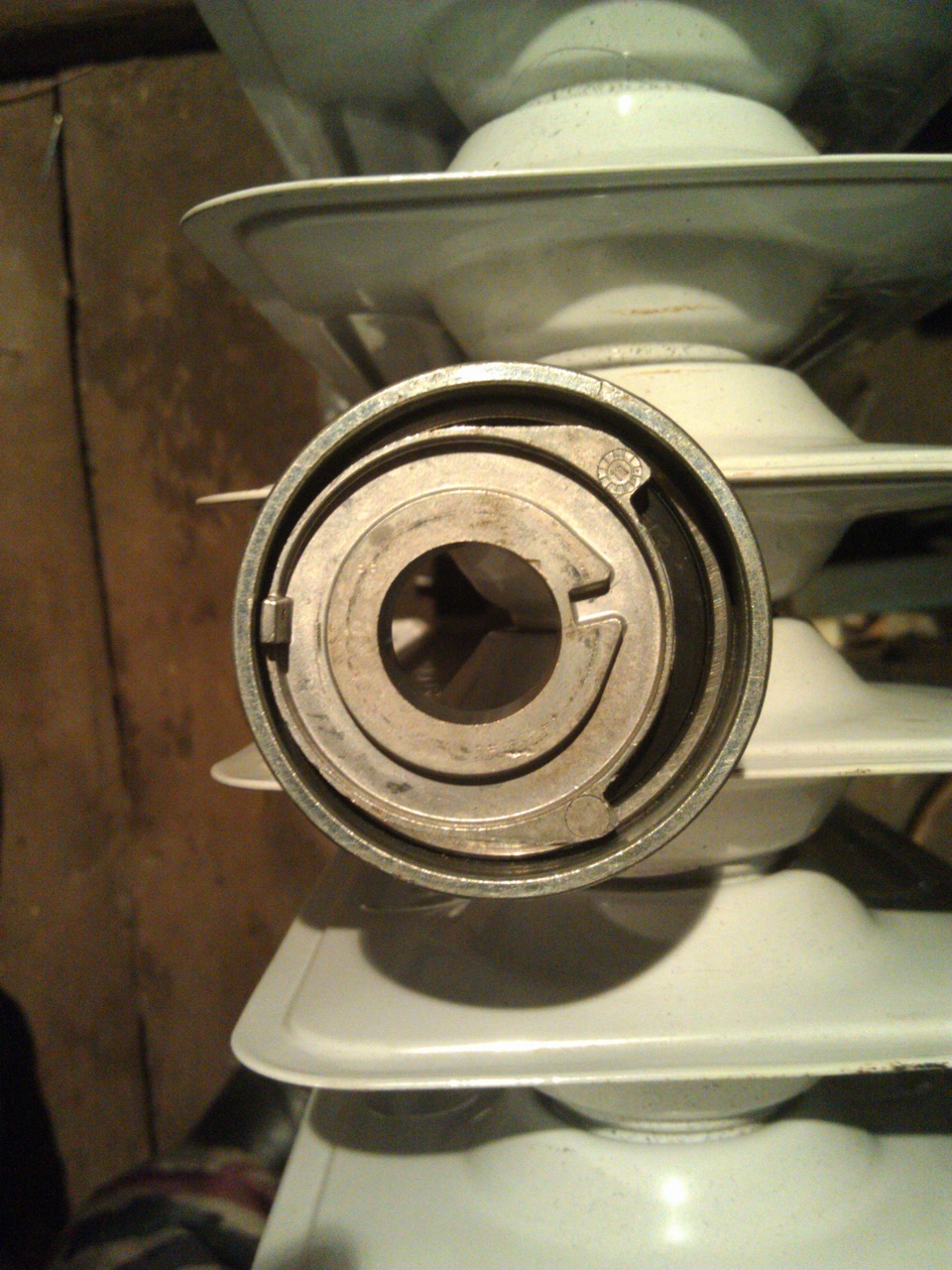

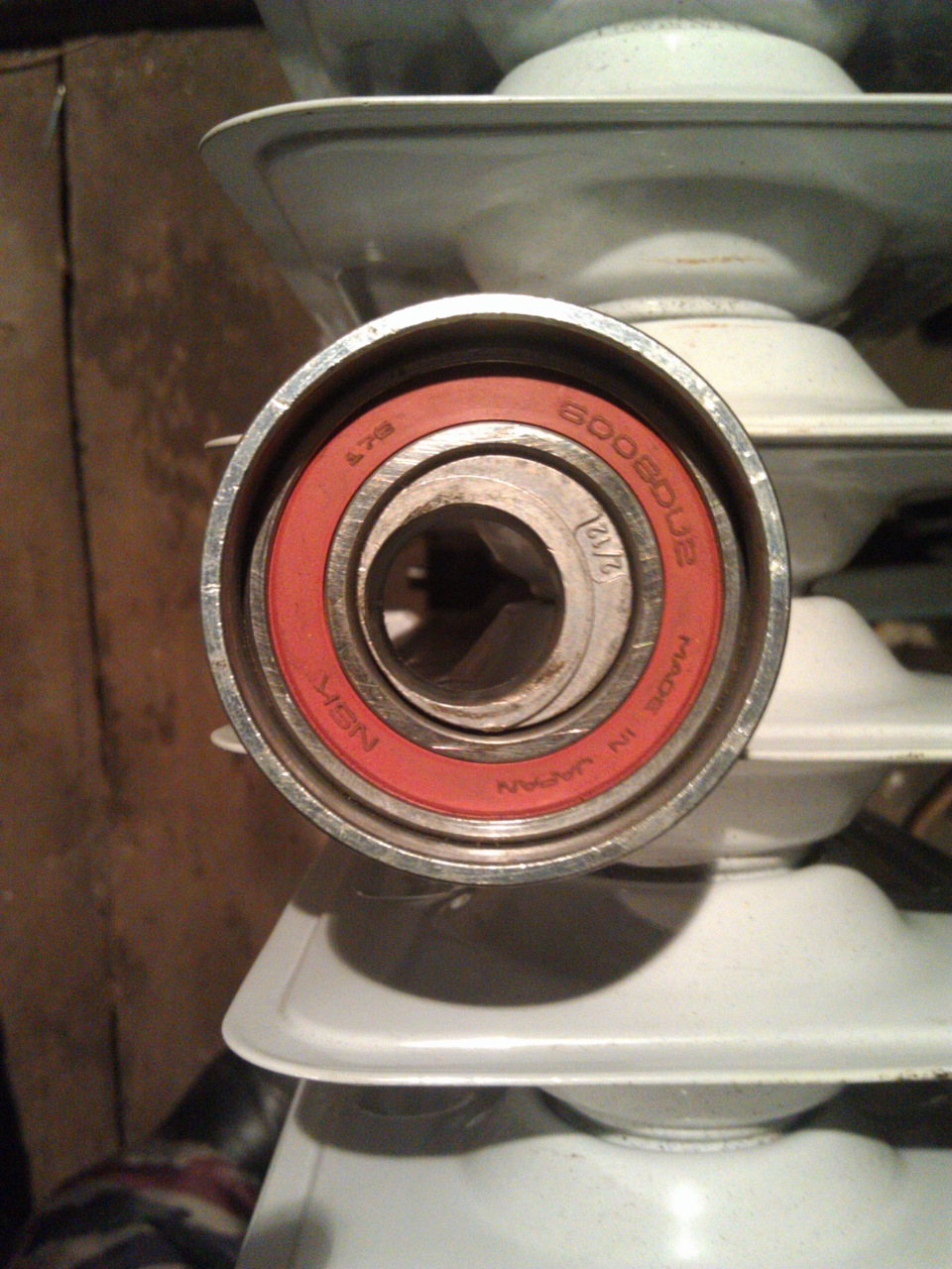

На замену натяжному пошел ролик NSK 60TB062B01. В нем применены два подшипника 6006DU2 (55х30х13). По размерам они идентичны подшипнику 6006DWA18, который работает в штатном натяжном ролике Gates. Собираем из двух роликов один. Разбираем родной натяжной Gates. Выпрессовываем из нового ролика втулку и один подшипник. Второй подшипник центрируем в ролике. Запрессовываем в него втулку от родного автомата.
По разборке и сборке натяжного ролика можно посмотреть информацию все по той же ссылке.
А это остальные детали от натяжного механизма

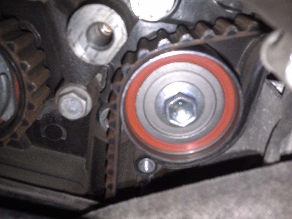

Опорный ролик уже на месте

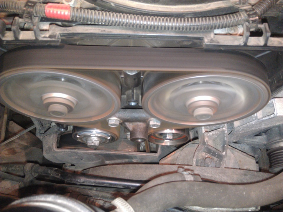

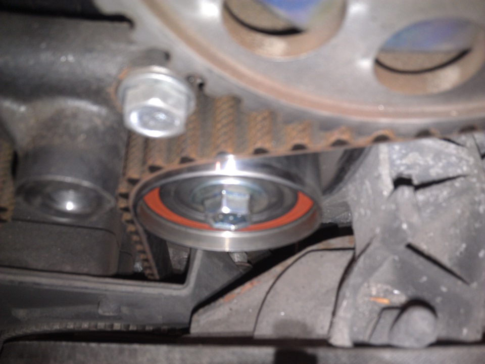

А вот и оба установленные, уже в динамике.

Теперь шума со стороны привода ГРМ не слышно. Остается только следить за помпой и сальниками распредвалов…
