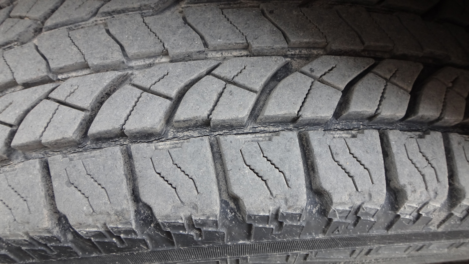

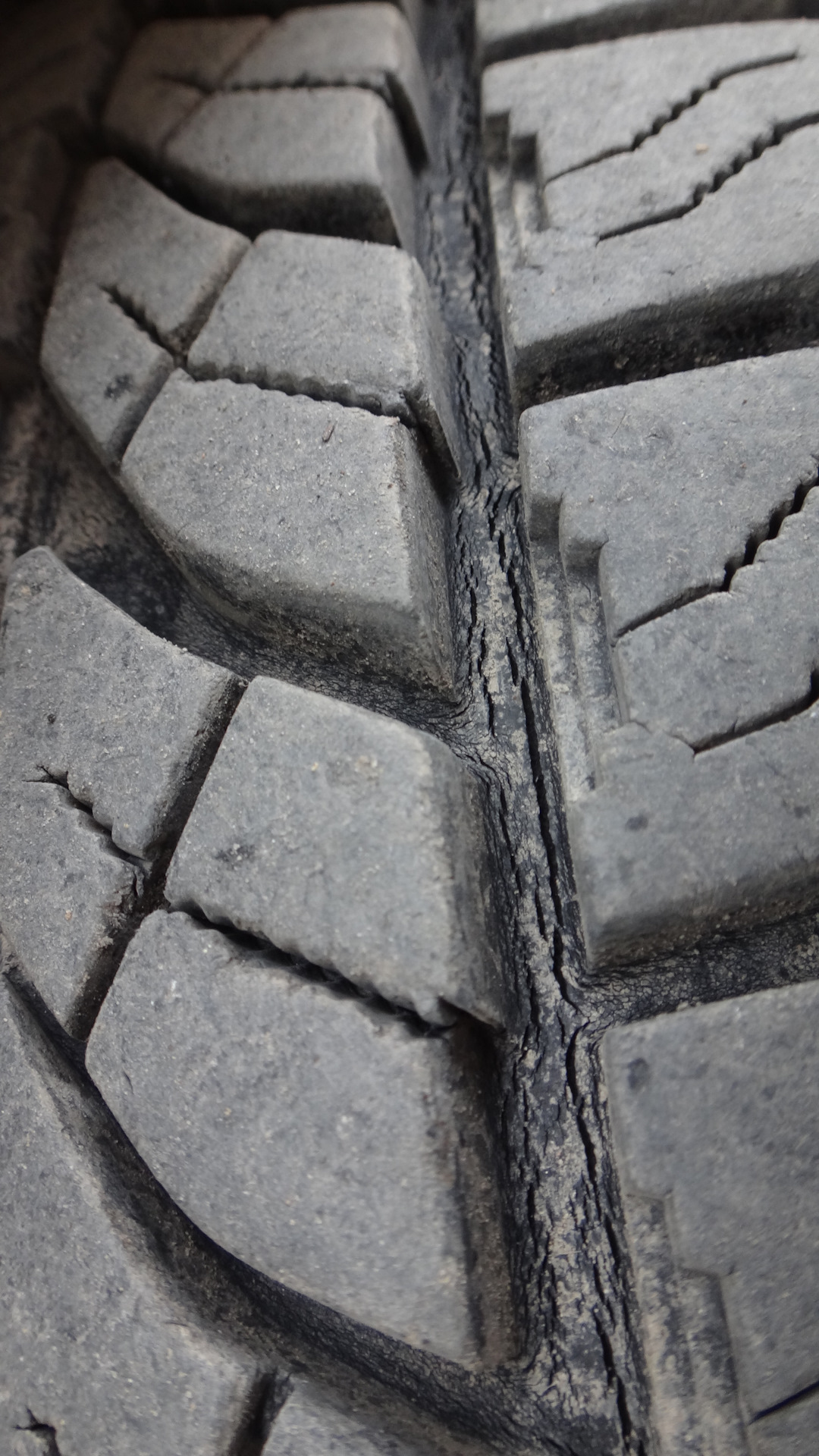

У меня на такой резине трещинки пошли между ламелями по кругу, связывался с представителем на что они мне сказали резина не для зимы, но гребёт по снегу как надо!

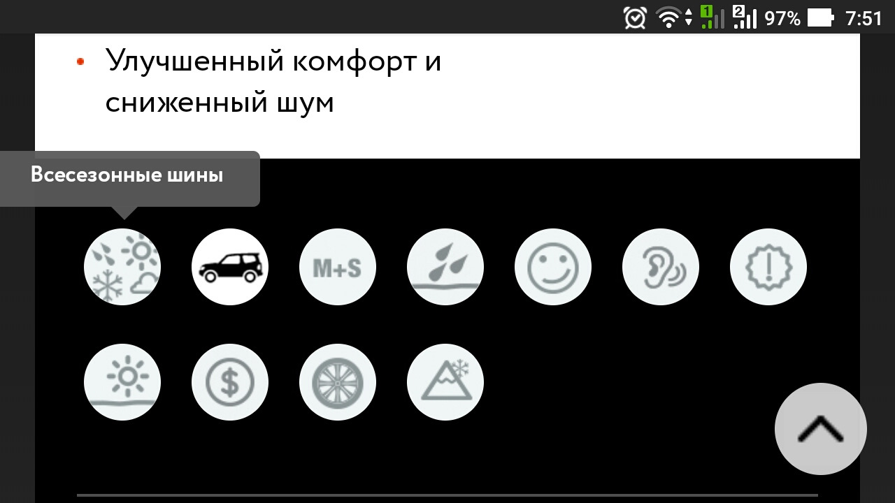

На офф. сайте написано обратное.
Угу, завтра сфоткаю свежие фото, а пока фотки после первой зимовки
Vovka44k
И ещё
Поездим, посмотрим

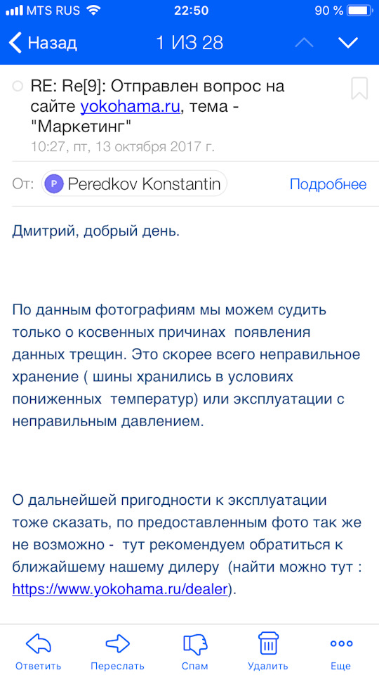

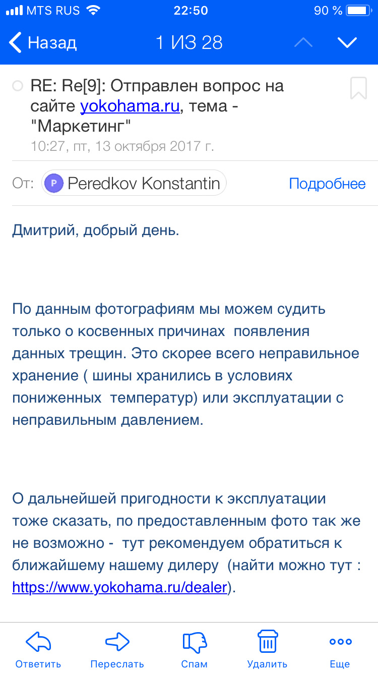

Vovka44k
А это мне ответили
Ну это не ответ, это скорее предположение с рекомендацией обратится к дилеру
