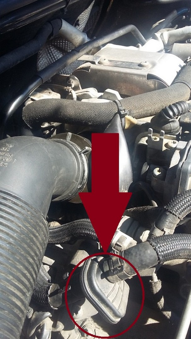

Всем добрых выходных, а всех дам с праздником))эту доработку еще сделал осенью, так что могу сказать все работает отлично, если что, тьфу тьфу, стружка и грязь останется в фильтре и не попадет в бак.
Для этого приобрел:
— топливный фильтр Knecht KL 660 — 1 069р.
— топливный шланг Gates FLH 8 и 10MMX10MT — по 250р.
Так же есть маленький видеоотчет
на 4,5 минутки о том как легко все установить на авто, переходную пластину для установки фильтра, брал тут же у комрада на драйве всем хороших выходных))
Запчасти на фото: PP991

Самое главное вот эта сетка и если она подведет, то ваша конструкция самые дорогие форсунки не спасет. Изучайте свою топливную систему прежде чем внедрять допы от "кулибина"
С ней все в порядке, чистилась прошлым летом)
если чистилась, значит не все в порядке
Нет, была проблема другая, искал причину, причина была не в ней)
неужели проблема была в отсутствии этого допфильтра от "кулибина"?
Проблемы не было, это больше как перестраховка, от проблемы которая может быть в последующем
совсем голову заморочили, написали что была проблема, потом проблемы не было… причина та — это какая?
Я ж вас не заставляю ничего ставить, и не один я такой, кто пришел к такому решению
да тут главное не идти на поводу тех кто придумал и всех кто за ним поставили, а всех держать в курсе, что информируемое вами решение не спасет от больших затрат на форсунки и вообще — это плацебо
Про спасение форсунок здесь вообще речи никакой не идет
а смысл от вашей доработки — бак спасать когда штатный топливный фильтр с этим тоже может справиться, обратка через него фильтруется и в стакане оседает, да еще после того как все дорогое и самое главное накрылось стружкой
Ну вот, вы ж сами все отлично знаете
а другие кто не знают, почитают вашу запись и будут тоже все знать?

спокойно относился пока вы ее не возобновили, м.б. правильным решением придумать-переделать штатную сетку на что-то более надежную, чтобы через нее никак не просочилась стружка до форсунок и далее, с эти хотя бы согласны?
Соглашусь с : "м.б. правильным решением придумать-переделать штатную сетку на что-то более надежную", Но стружку "гонит" ТНВД, то в этом случае Возможно это не поможет так как сетка стоит До ТНВД, а вот является ли причиной этому продукты износа подкачивающего насоса под капотом или качество дизельного топлива это вопрос…
Согласен с Вами. Пока тема улучшения предотвращения попадания стружки от ТНВД в форсунки не раскрыта совсем. Это и есть мой самый главный аргумент о несущественной целесообразности ставить предлагаемый допфильтр на обратку. Реальной пользы от него никакой, фактические доказательства кто это втюхивает, "кулибин" не представил-отсутствуют, так что это всего лишь ничем не закрепленные теоретические догадки, ведущие к заблуждению его последователей.

Этот фильтр предотвратит попадание стружки от ТНВД в бак, что позволит снизить расходы на ремонт.
А от чего начинает гнать стружку ТНВД так никто и не определил:-)))
Думаю что дело в топливе… Имхо.

Прежде чем писать такую ерунду стоит почитать для чего ставится это фильтр а так же советую изучить направления прохождения топлива по магистралям фильтра тогда не придется писать ненужные комментарии
Пока тема улучшения предотвращения попадания стружки от ТНВД в форсунки не раскрыта совсем. Это и есть мой самый главный аргумент о несущественной целесообразности ставить предлагаемый допфильтр на обратку. Реальной пользы от него никакой, фактические доказательства кто это втюхивает, "кулибин" не представил-отсутствуют, так что это всего лишь ничем не закрепленные теоретические догадки, ведущие к заблуждению его последователей. Сожалею, что вызвал у вас изжогу от злобы))
Какой Кулибин интересно если установка фильтра на обратке уже как года два везде расписана, я понял что ты не понимаешь за чем этот фильтр. Он не для спасения форсунок, а для того чтоб не чистить бак и не менять магистрали с насосами
