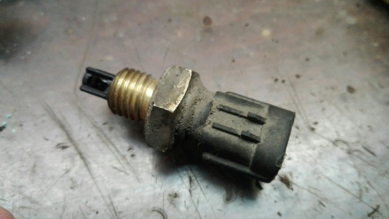

Ключом на 19 откручиваем датчик температуры, он сверху находится, неплохо определяется на ощупь
параллельно не забывая выкидывать колхозный ремонт предыдущего хозяина, самодельный разъём(к сожалению не сфоткал, этот шедевр), провода, с кучей скруток. Мне, как электрику стало плохо от такого количества скруток на 10см провода(три) и вуаля!
Заглянув в разъём датчика, стало понятно, что песка в нем как в сердце бывшей, да и контакты зеленые от коррозии(еще бы тут что то работало!) всё это дело чистим, и устремляемся воодушевленные в ближайший автомагазин

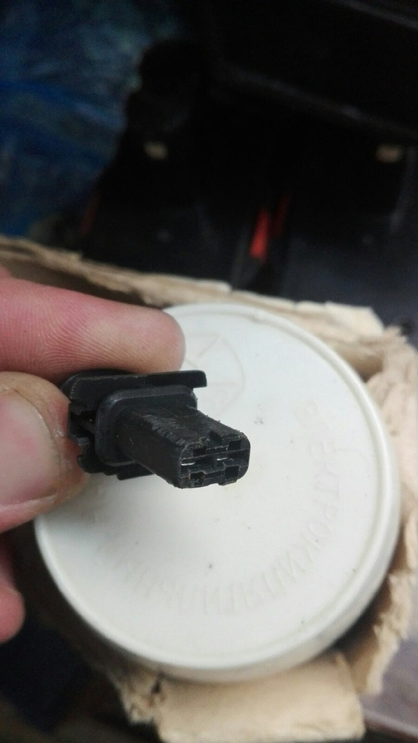

Всё верно, он не от этого датчика, даже не от этой машины, даже, возможно, не побоюсь этого слова от автоваза, но и мы то не пальцем деланы!

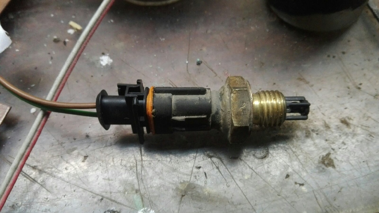

На чарке доработал, снял лишние шлицы, нечаянно отломил защёлку, но она и не нужна — важно расстояние между контактами, плоские пины, форма основная — чтобы подходила в датчик — прямоугольник с скругленными краями
Закручиваем датчик обратно, провода пока что соединил клеммниками WAGO для гибкого провода, полярности у них нет(на датчик идут два желтых, на управление муфтой другие)чуть позднее, как будет потеплее, переделаю жгут(удлиню провода) они стали короткими от ремонтов, да и почему то зеленеют внутри, не любят видимо японские провода русские реагенты)
