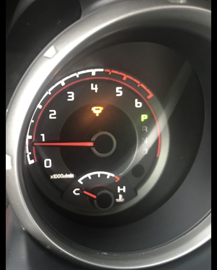

Добрый день друзья-товарищи!
Проблемка нарисовалась, понимаю что появилась после снятия-установки бака, но в сервис попаду только во вторник, после праздников.
Запустил машину с автозапуска, минут через 10 сел в машину и увидел моргающий индикатор свечей накала.
Но самое печальное, что педаль газа не реагирует на нажатия…
Заглушил, завёл-все нормально. Поехал, минут через 10 на светофоре, стою на красном, опять индикатор заморгал, педаль не реагирует — перезапустил, все нормально.
Может кто сталкивался? Заранее спасибо!
Прекрасный пол поздравляю с Праздником!

Лягушка на фильтре не втянута?
Не смотрел, проверю
У меня солярка замёрзла то же горела плюхнул 20 литров солярки зимней перестала гореть
Насколько вероятно, что в баке была летняя солярка? Если моргает спираль, то мануал рекомендует не глушить двигатель, минут 10 постоять на хх погреть фильтр, после этого перезапустить двигатель. В -1 летняя солярка уже работает, а что похолоднее обратка растопит. Если эти хитрости не помогают, то можно слить с нижнего вентиля на фильтре и посмотреть на чем едем. Если солярка как вода, то стоит проверить проходимость до бака: открыть пробку, снять подачу с фильтра и дунуть в неё. Должна продуваться почти свободно. Если нет, то можно ещё на баке подачу снять и подуть, чтобы локализовать проблему. Если магистраль продувается, тогда снять фильтр и в теплое место (градусов 50-60, я на выхлоп котла ложил) на несколько часов и потом дать стечь коричневой гадости. Перед запуском обязательно прокачать систему.

Сколько градусов на улице? Солярка могла чуть прихватиться
Ночью -7, -9 где-то, днём -1
Похоже на замерзание. Моргает (не горит) спираль, на акселератор не реагирует. На хх работает без перебоев, глушится заводится без проблем. Помогала промывка топл. фильтра, через "барашек" внизу и лягушкой
у меня такая спираль горела когда в топливном фильтре вода была
У меня такая индикация воды в фильтре
еще у меня спираль загорелась когда в фильтре парафин был (топливо замерзло)

Так он новый, 72 км проехал на нем
Снять посмотреть как новый фильтр выглядит
либо реле накала либо все 4 свечи сдохли
А как это влияет на работу акселератора?
спераль это индекатор свечей накала
Я думал это сова 😂

Ты серьезно Серёг? При чем тут ошибка по свечам накала?!
Более чем Мих!
Она загорается если косячный фильтр или он забился по какойто причине…
Но опятьже! Это было у меня…что у человека на самом деле надо выяснять…
Как вариант поменять фильтр …самое простое в данной ситуации
Понятно. Да скорее всего фильтр забился после смены бака.
Фильтр Новый, 70 км проехал на нем
Ну либо фильтр хреновый, либо что то его забило после установки нового бака
Во вторник вскрытие покажет.

И вправду при непроходимости топливного фильра такая ошибка возникает!) Я то думал когда вода в фильтре набирается другой индикатор высвечивается 🤔
