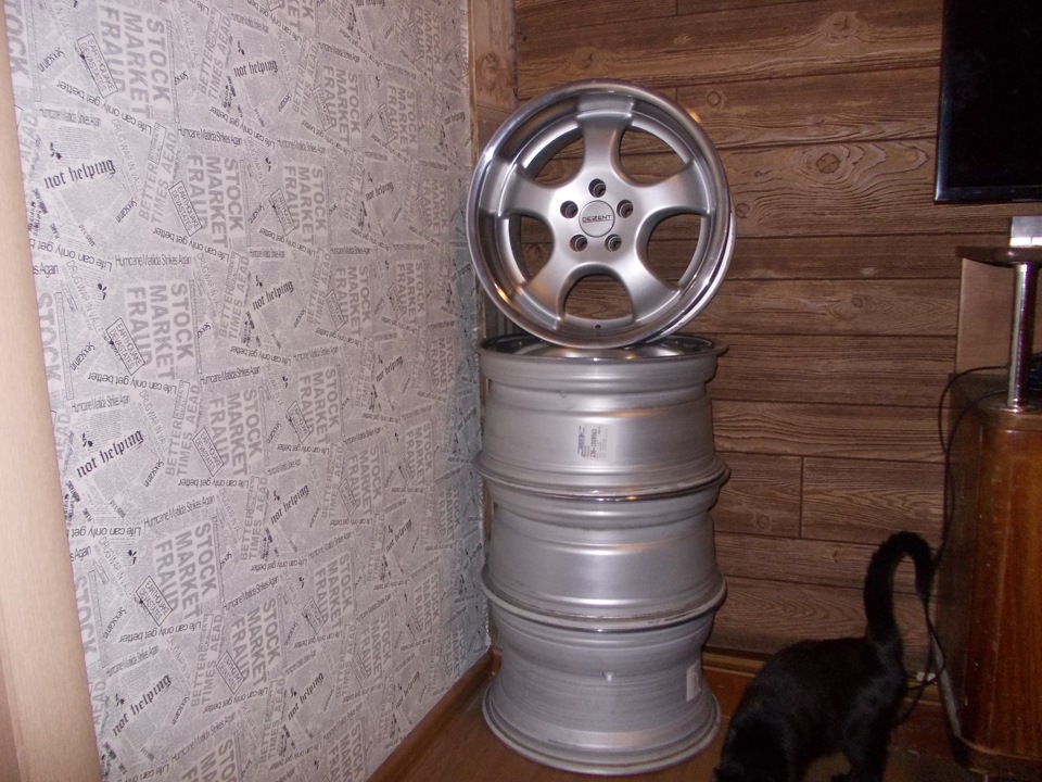

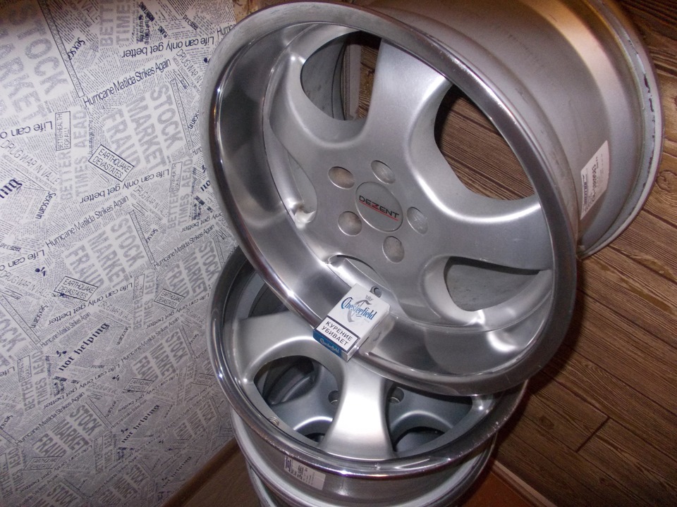

привет всем! я сегодня получил посылку! я в шоке они восхитительны! параметры: перед 7J зад 9J радиус 16 разболтовка 5х100

R16 5x100 7J ET43 а с такими параметрами диски в румстер 2012 г влезут, как думаешь?
а у родных какой ET? я боюсь глубоко будут сидеть спасут шпильки и провставки
вот что я нашел: штампы:
5j x 14" ET35
6j x 14" ET37
6j x 15" ET43
литые:
6j x 14" ET37
6j x 15" ET43
6,5j x 16" ET38
6,5j x 16" ET43
7j x 17" ET41 — это каталожные размеры, а про этот R16 5x100 7J ET43 — у меня сомнения
у меня с переди R16 7.5J ET35 сидят хорошо
понятно, еще один размер буду знать… это тупо надо мерить по факту, я думаю
а на задних у меня R16 9J ET30 )))
отлично, спасибо за инфу, будем искать)))))
