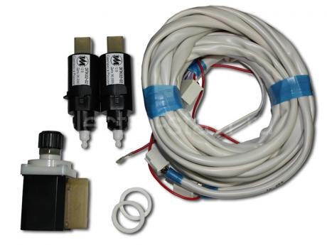

Пока дожидаюсь запчастей на раздатку решил поставить электрокорректор фар, приобретенный ранее и лежавший в ожидании установки.

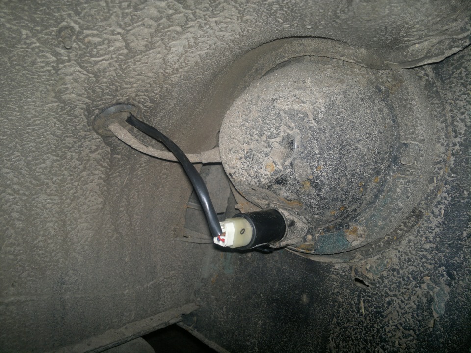

Проблем с утановкой не возникло — режем и выдергиваем все старое и протягиваем новое.
Трудность возникла только с уплотнителем на моторном щите — доступ крайне затруднен.

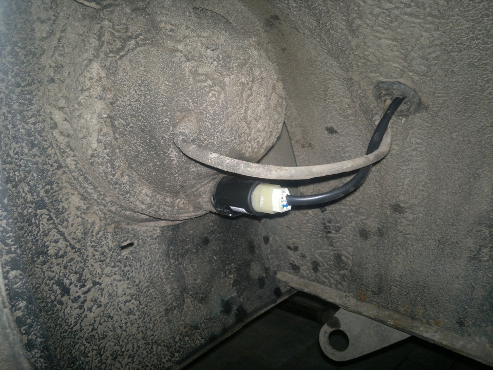

В крыльях просто выдергиваем резинку, прорезаем чтобы вставить провод и ставим обратно.

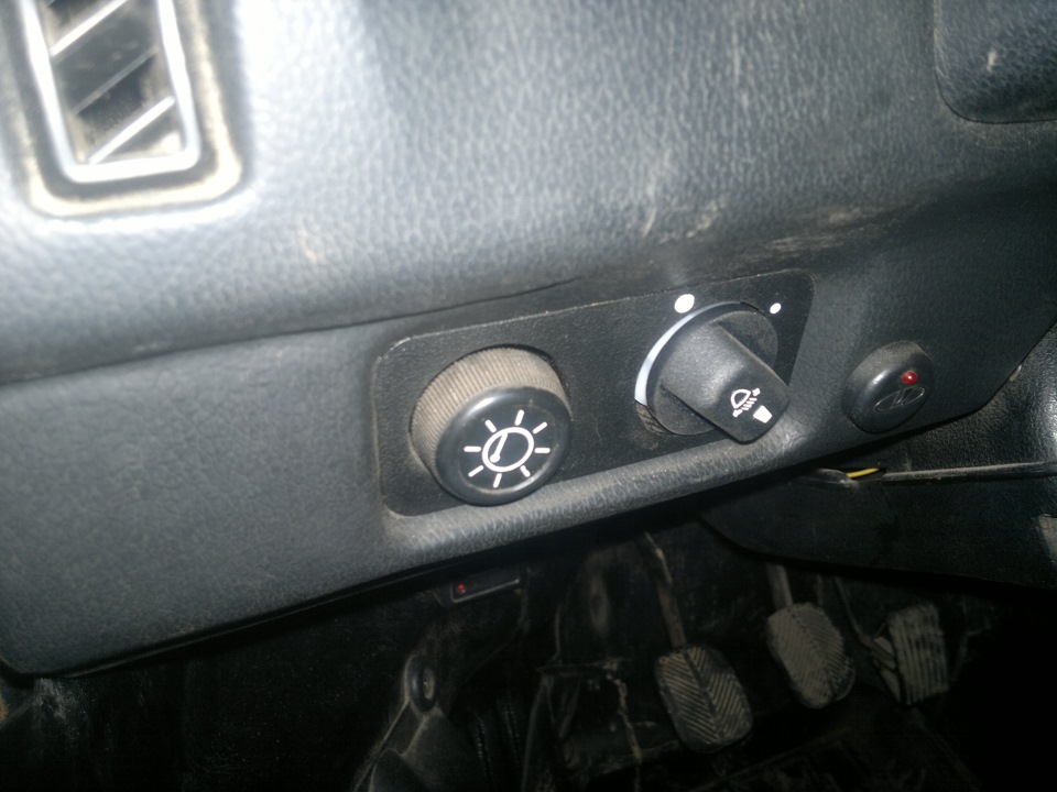

В салоне просто меняем блок.
Длинны проводов с избытком хватает.
Через 30 минут неспешной работы корректоры приятно зажужжали подчиняясь моим командам.
Думаю еще надо будет залить герметиком колодки — подкрылок нет так что среда для них будет крайне агрессивна.
