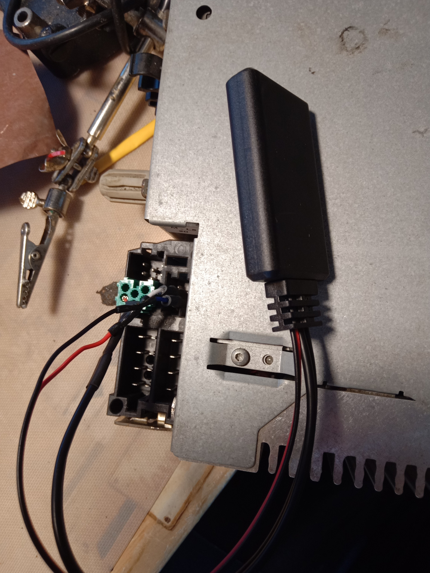

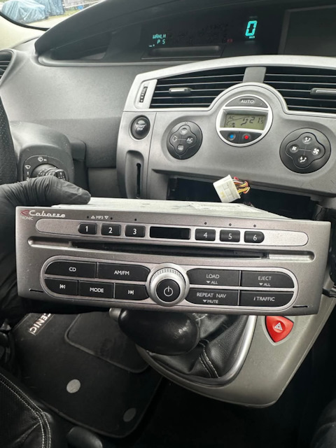

Решил избавиться от необходимости подключать телефон к AUX с помощью кабеля и приобрел модуль Bluetooth.

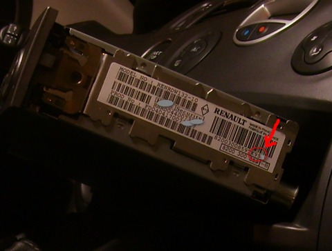

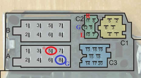

Для демонтажа магнитолы использовал две сломанные спицы от велосипеда, изогнутые соответствующим образом. Запитал модуль от пинов 15(масса) и 17(управляемый +12) разъема C3(на фото + ошибочно запитан от постоянного +12 пин 16). Всё работает отлично.Немного пришлось помучаться при установке -упорно не хотела защелкиваться левая сторона.Убрал небольшие царапины на крышке магнитолы нагрев их феном паяльной станции.(Таким способом можно убрать большинство "косяков" по пластиковым деталям салона)

По итогам эксплуатации этого модуля выявился существенный недостаток. каждый раз после включения магнитолы приходится вручную через меню настроек в смартфоне подключаться к этому модулю. Буду признателен, если подскажете модуль с автоматическим подключением.
Комментарии 2
Я себе такой же ставил, но при воспроизведении много шипения. Может быть не правильно подключил питание
У меня шипения нет.Звук такой же как и через кабель AUX
