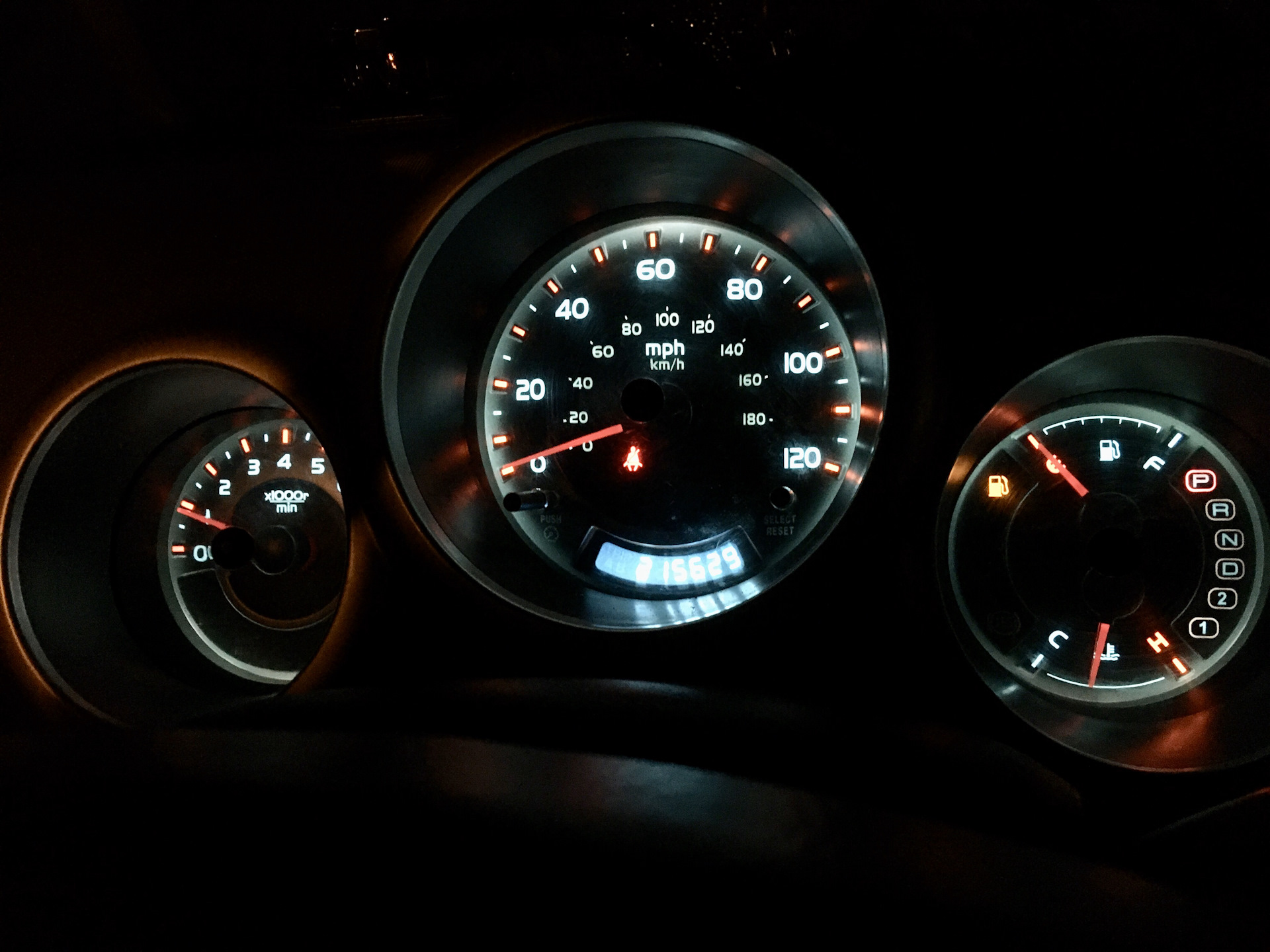

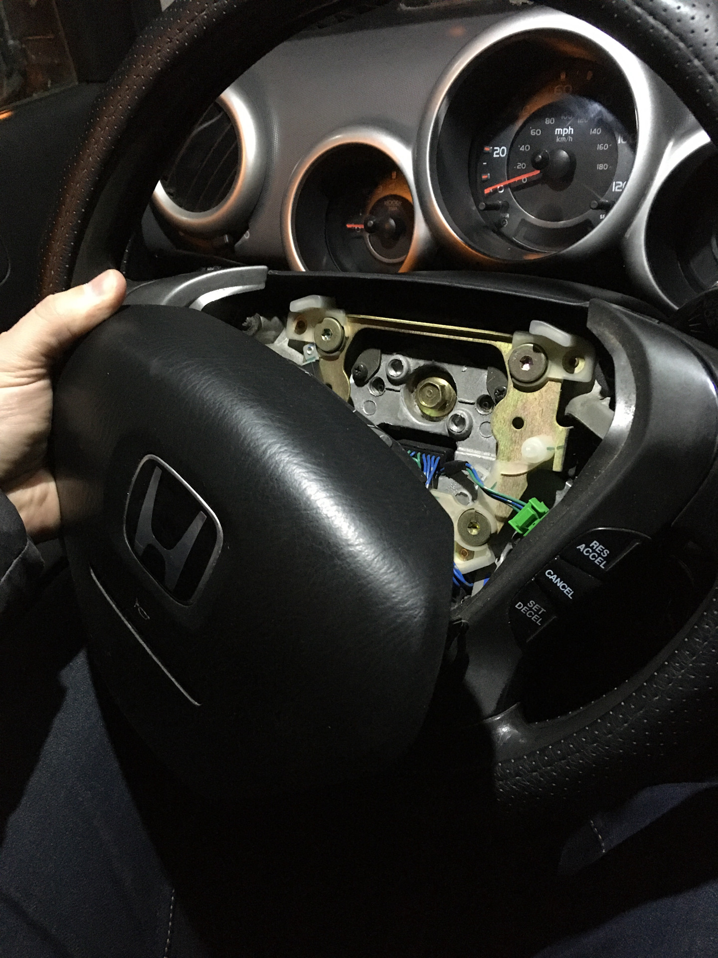

Это вторая попытка погасить «беременного мужика» на панели.

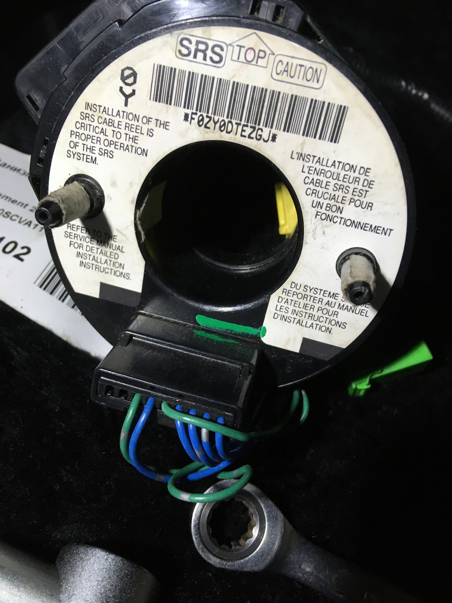

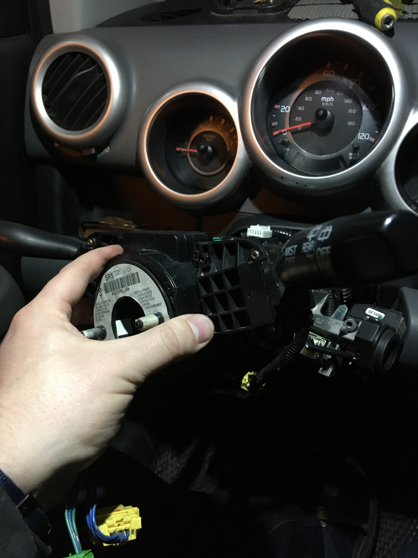

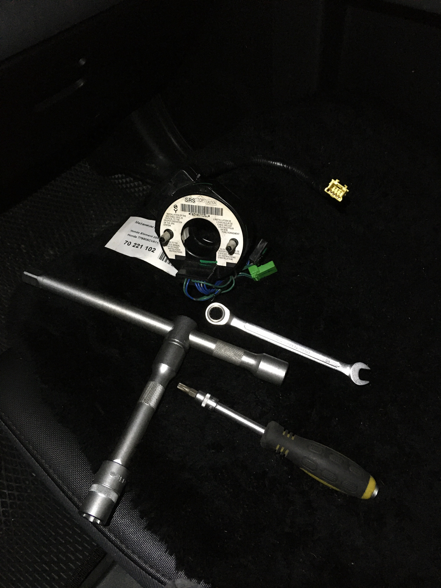

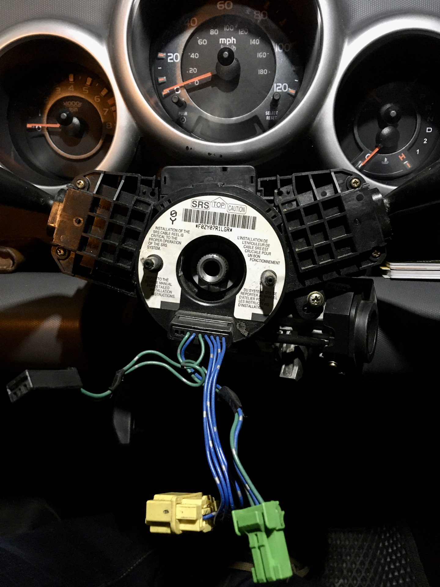

Заказал в euro auto (через приложение в телефоне) подрулевой шлейф. Чуть больше недели и он бесплатно доставлен в Тольятти.
Артикул 77900SCVA11.
! ОТКЛЮЧИТЬ АКБ ПЕРЕД ПРОЦЕДУРОЙ!

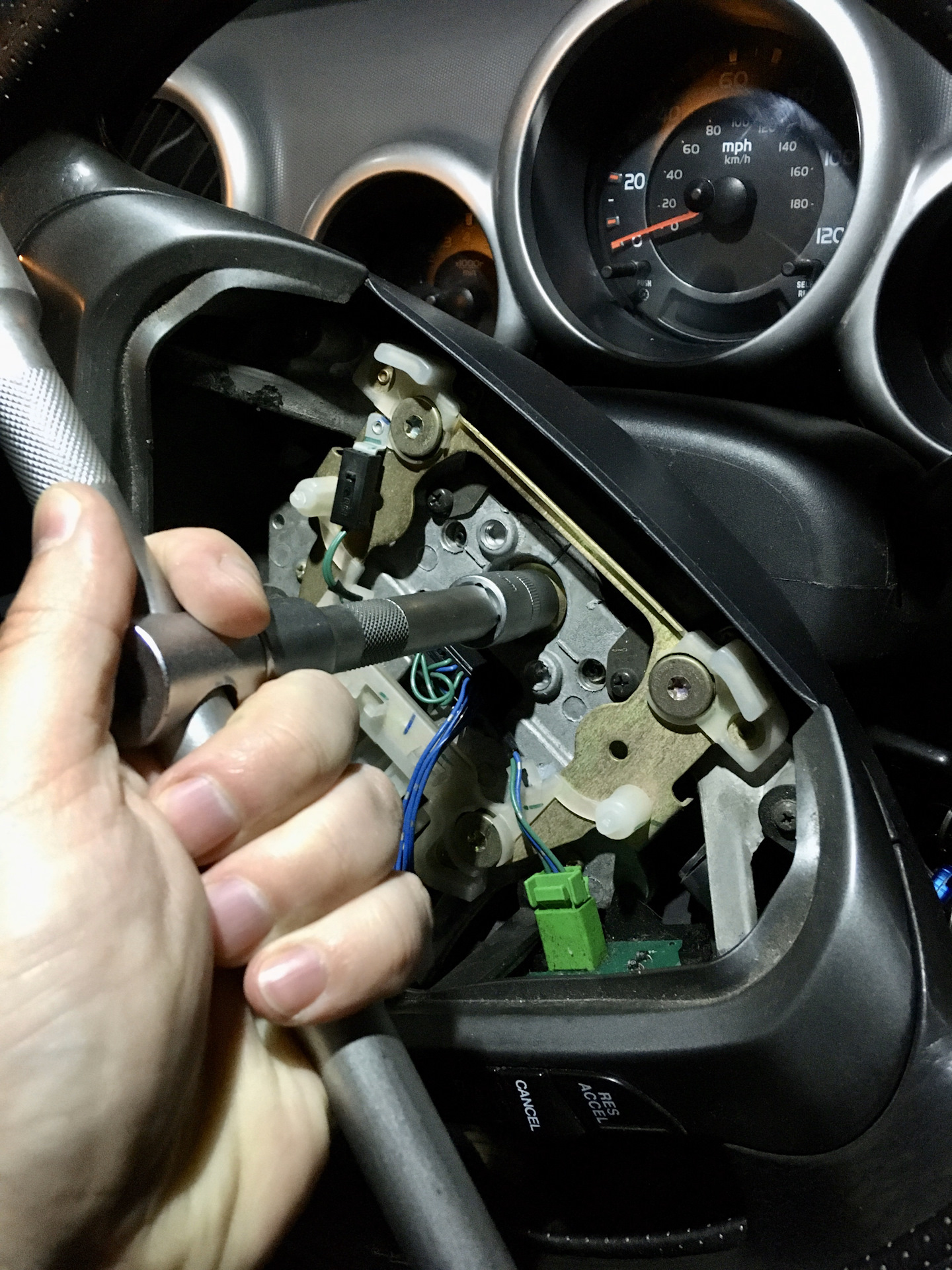

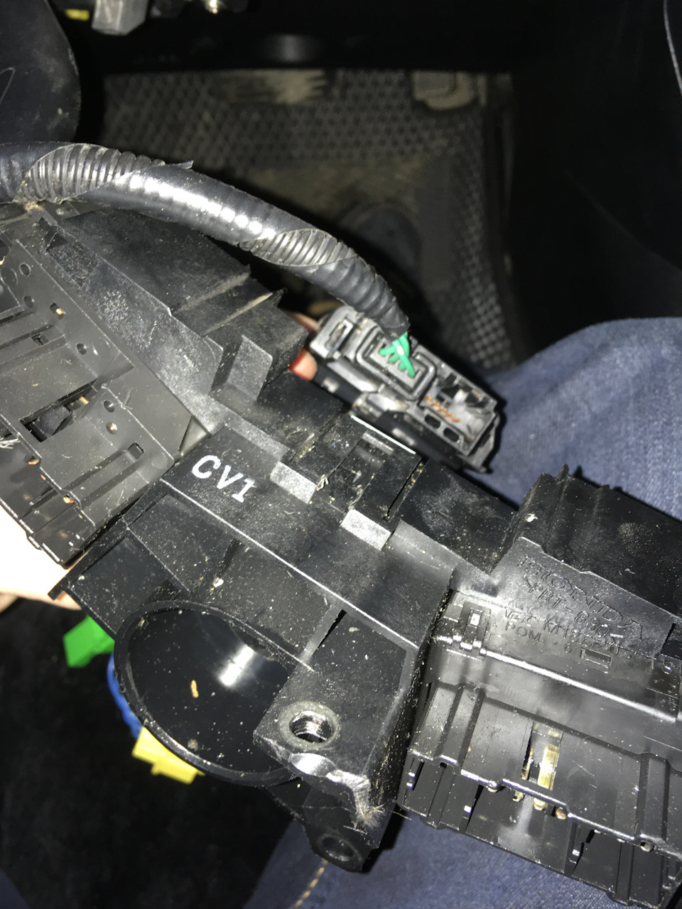

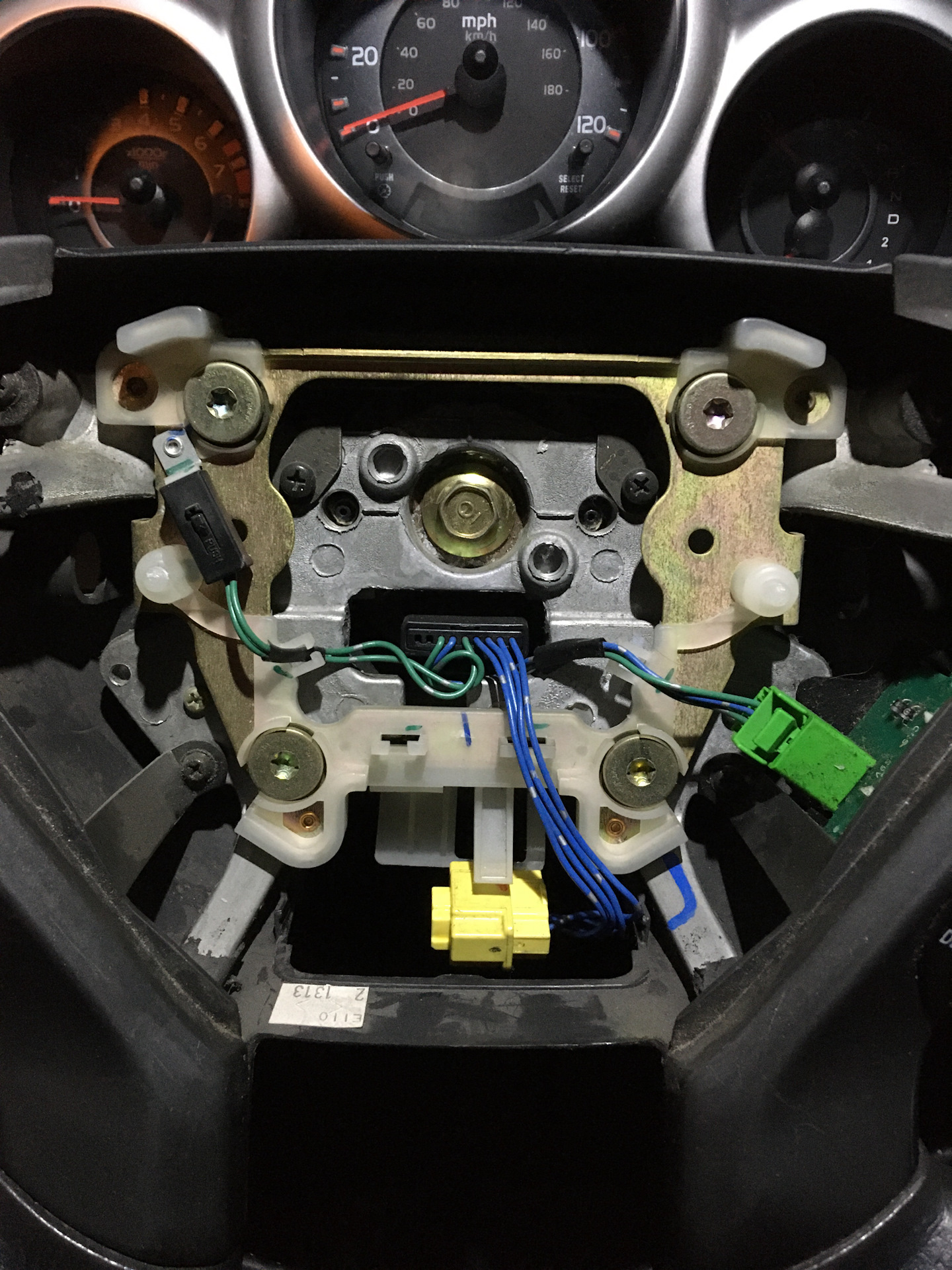

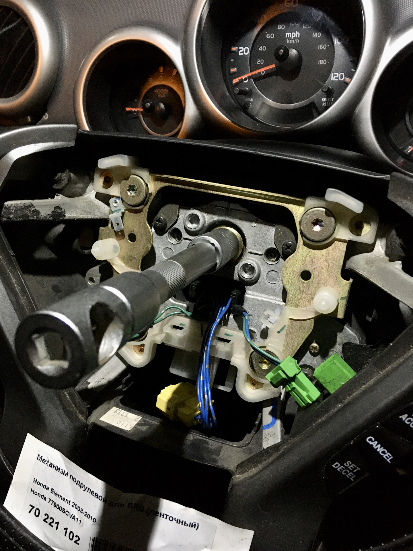

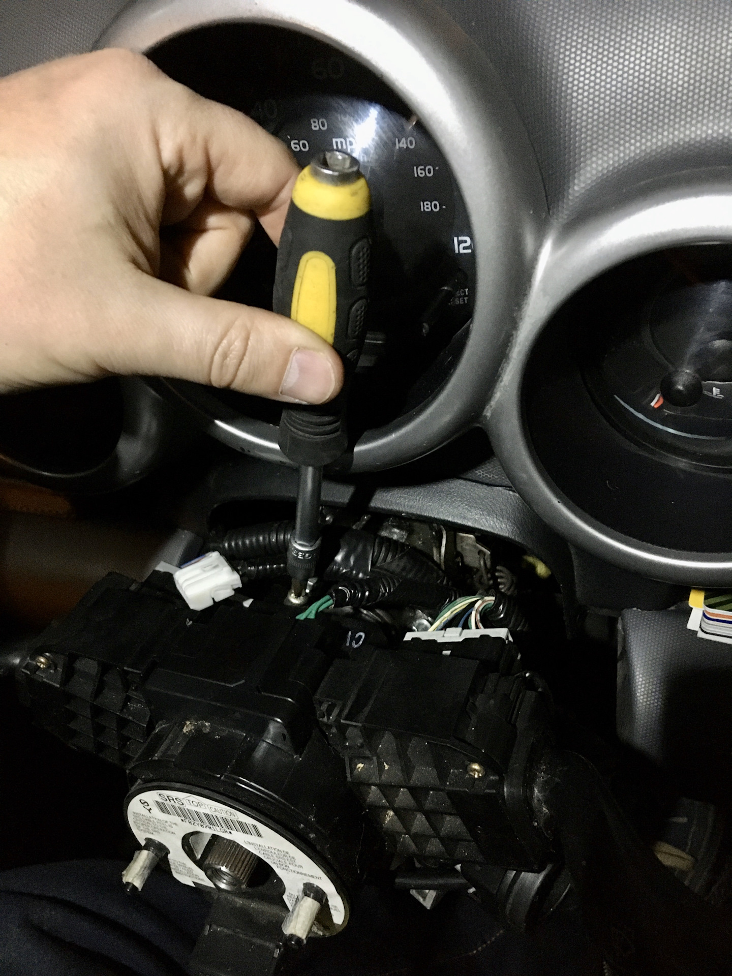

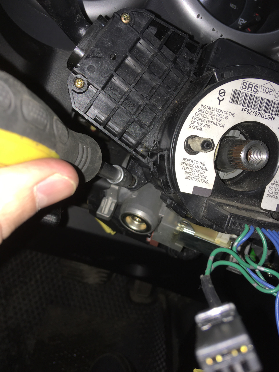

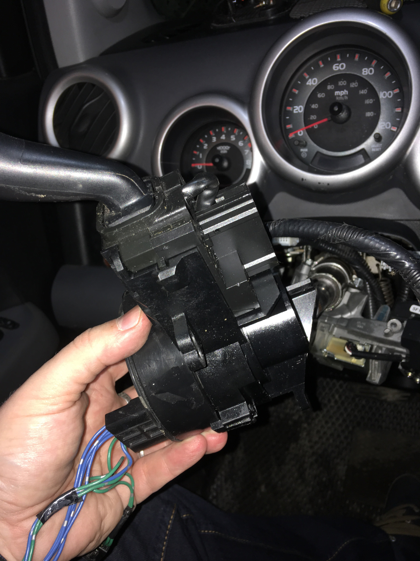

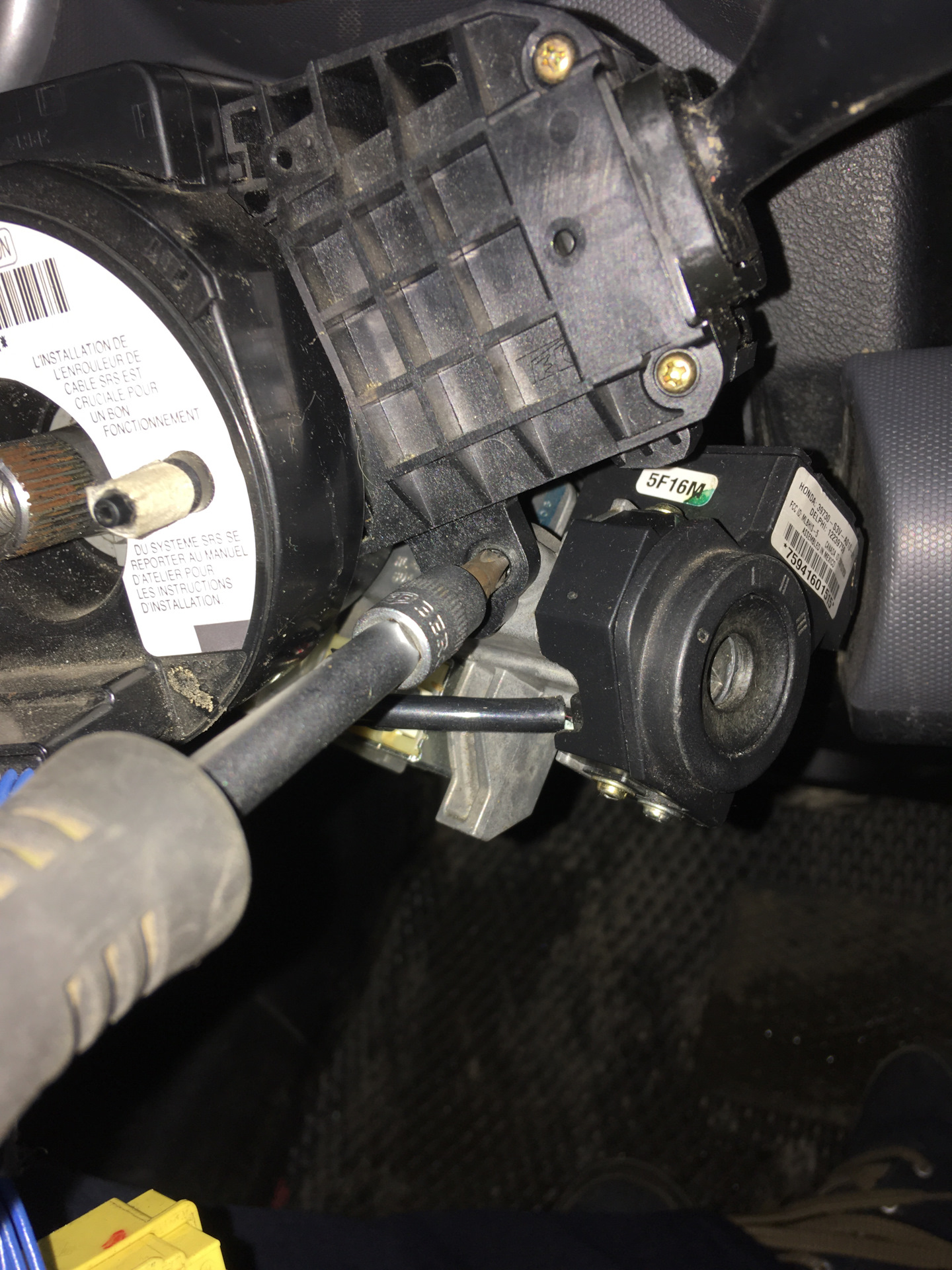

Много описывать нечего, все пошагово на фото.
Единственное, подскажу лайфхак. При сдёргивании руля, не выкручивайте до конца болт. Это для того, чтобы не порвать провода в случае резкого срыва руля.

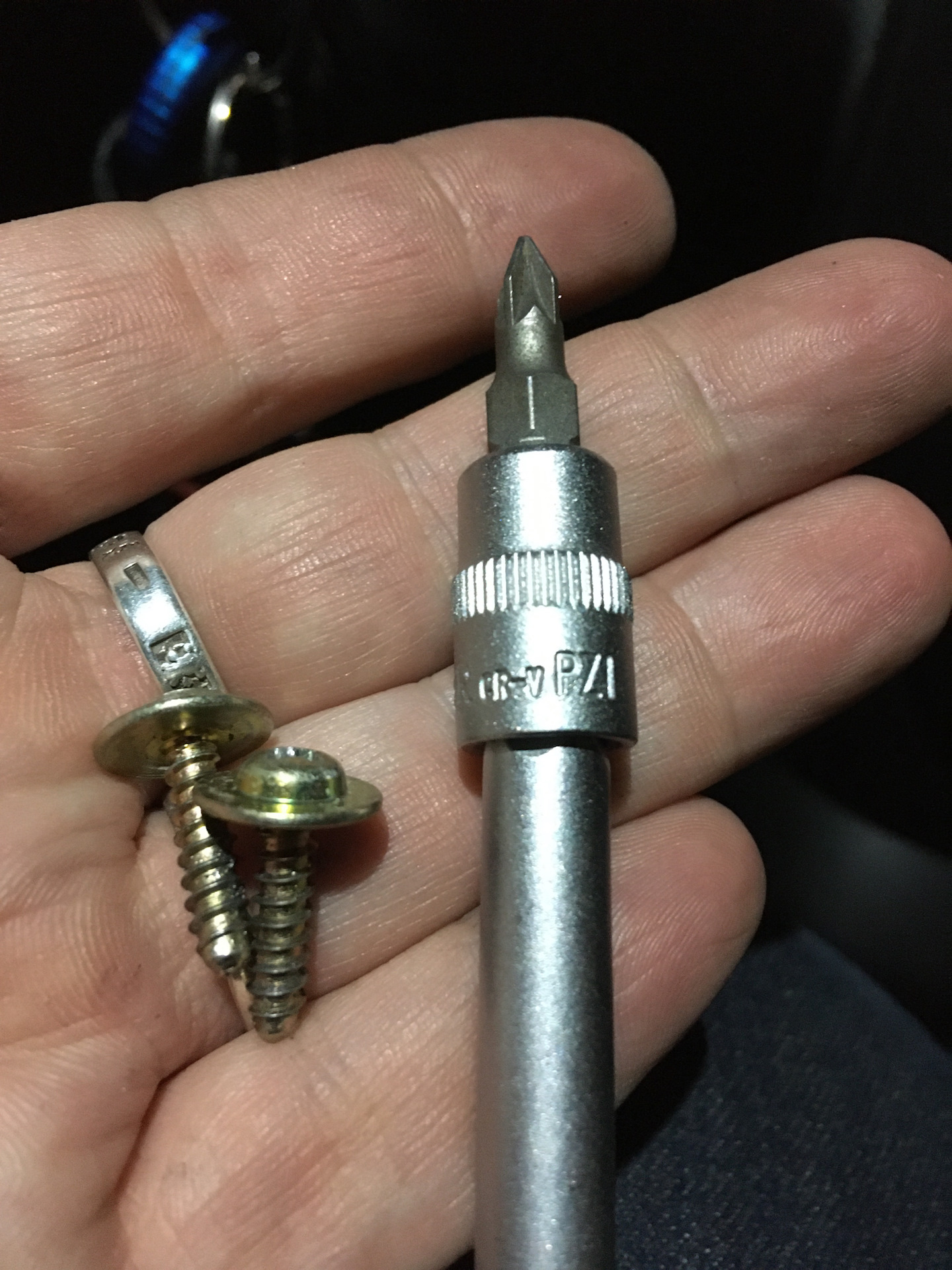

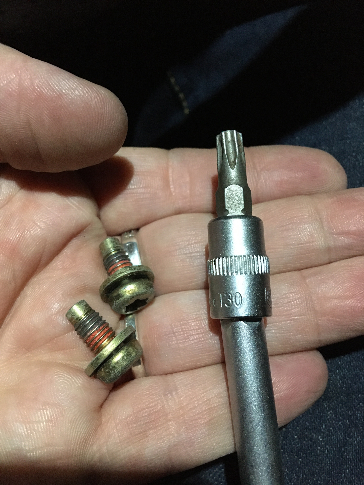

Понадобились: плоская и крестовая отвертка, торкс Т30 (чтобы открутить подушку), головка на 14 и вороток с удлинителем.
На всё про всё час неторопливой работы.

Привет, а в чем была проблема? Зачем меняли?
Так мужик беременный горел ж) ошибка по подушке водителя
