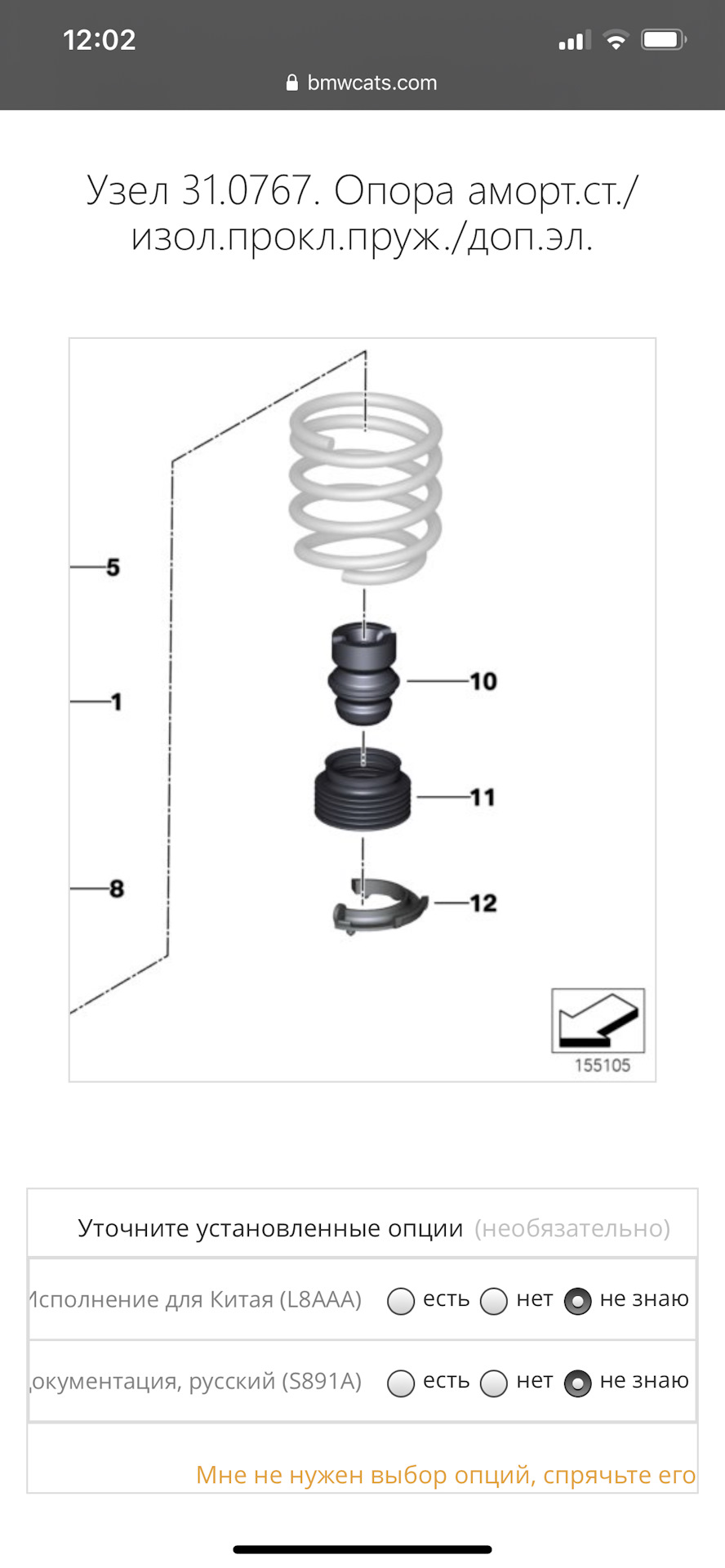

Вот такой комплектик, плюс поменял все расходники, которые только могут быть, покажу по картинкам ETK.
Все, что находится на этих картинках было куплено новое, так как если делать, то делать хорошо, я всегда за такой подход.

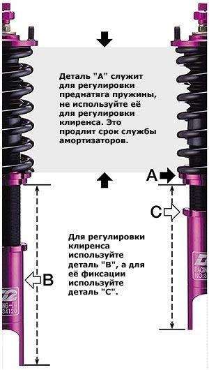

1. Регулировка "высоты" обязательно подразумевает замену пружин?
2. Какой ресурс у такой подвески, интересует больше ресурс амортизаторов, при адекватной езде по относительно ровным дорогам? В моём городе, боюсь, нет специалистов, способных качественно обслужить и отребилдить "винты"
Привет. я честно не знаю, есть ли "винтовая подвеска" без пружин отдельно, только амортизаторы, но вообще нет. По поводу регулировки, картинка идеально показывает, как это работает.
По ресурсу — в идеале, раз в сезон их обслуживать, менять масло, даже если оно все сезонное, сезон отъездили — заменили, можно даже сезон брать как годичный цикл, если летом или зимой не дубасили во все оружие. У меня будет чуть позже пост об этом, если найду в себе силы его написать.
