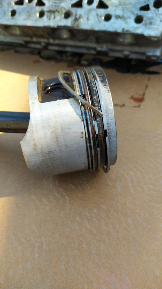

Мартовские праздники я провел под капотом своей любимой газельки. Суть проблемы вот в чем. В 3 цилиндре пропала компрессия, мотор жутко троил. Были приговорены клапана и начался ремонт. Не заморачивался купил новую голову, сегодня поставили ( перед установкой был осмотрен блок, пока не было головы, задиров нет, поршня не гуляют, все хорошо) и каково же было мое удивление когда и на этой голове мотор так же троил и в 3 цилиндре компрессия просто 0, даже стрелка не дергается, как будто там вообще нет поршня. В остальных компрессия 9-10.
Подскажите что может быть? Я то уже понимаю, что голову придется снимать опять и вытаскивать поршень третьего цилиндра, но все же решил обратиться к Вам. Клапана отрегулированы.Как говорится одна голова хорошо а две лучше. Машина очень нужна, горят обязательства перед людьми.
Срочно нужна помощь УМЗ 4216

Представляю Вашему вниманию компрессионные полукольца 3 цилиндра, на цилиндре даже намека на задиры нет, а вот поршень устал. Все в топку…
Все голову скину, теперь вытаскиваю поршень 3 цилиндра, ожидайте фото
Так как снял крышку толкателей, посмотри как они ходят при прокручивании, в сравнении с толкателями 4-го цилиндра).
Если еще не снял ГБЦ, залей в цилиндр (через свечное отверстие) моторного масла (если есть шприц, то кубиков 5-7).
Затем, проверь компрессию. Если она появится, значит проблема с кольцами, если масло выдует — с клапанами (что, скорее всего, не так, раз, ГБЦ новая).
Вчера делал, компрессии нет
Если проблема с ШПГ 3-го цилиндра, то сжатие воздуха, которое в нем происходит должно уходить в картер и выдувать масло.
Масло не уходило?
Возьми ведро сбегай за компрессией (шутка) А серьезно снимай башку и дефектуй, для начала пролей клапана (в старой головке тоже) что бы удостоверится — а клапана ли были на старой? Далее смотри поршня и гильзы на предмет трещин
По-любому компрессия должна быть снемт клапанную крышку и проворачивая мотор посмотри клапана открываются
Я бы на распред вал глянул сперва
Я не понимаю ты поставил новую голову не посмотрев что со старой? Ну когда даже кольца лопаются один поршень то долженнакачать 2 очка
На старой бошке на всех цилиндрах трещины между клапанами, она прошла 170 тыс, так сказать герой.
Толкатели штанг посмотри, на блоке окошко открути, где раньше трамблер был.
Толкатели в порядке, были осмотрены перед сборкой.
Тады разбирать двигатель
