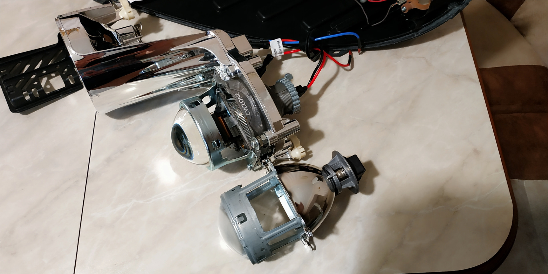

К моему разочарованию, американско-корейские фары с надписью Made in Mexico, были собраны не на привычный нам бутиловый термогерметик, а на конкретный резиновый как камень клей, который даже в духовке не размягчался. И тут я как-то очканул сам колоть фары, пришлось везти к профессионалам, лучше я заплачу некоторую сумму им, чем ушатаю в хлам и так лопнувшее стекло.
На следующий день, фары уже разобранные были у меня в руках, и самое главное — целые!
Ну а дальше все просто, помыл и высушил фары и стекла, хорошенько просушил силикагель в пакетике,

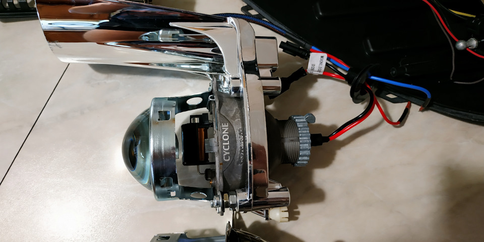

выбрал и установил новую билинзу с ксеноновой лампой.
Как и в первый раз подпаялся проводами соленоида к дальнему и принялся за сборку. В процессе подумывал о перекрасе масок в черный мат, но реально не хотелось заморачиваться, да и время поджимало, хоть машина и не единственная в семье, но срочняк нужны были колеса!
Ближний понятное дело 5000К, в дальний поставил лампы накала Koito Whitebeam III 100w 4200K за 800 грн.,
дабы приблизить цветовую гамму ближнего ксенона к дальнему галогену.
