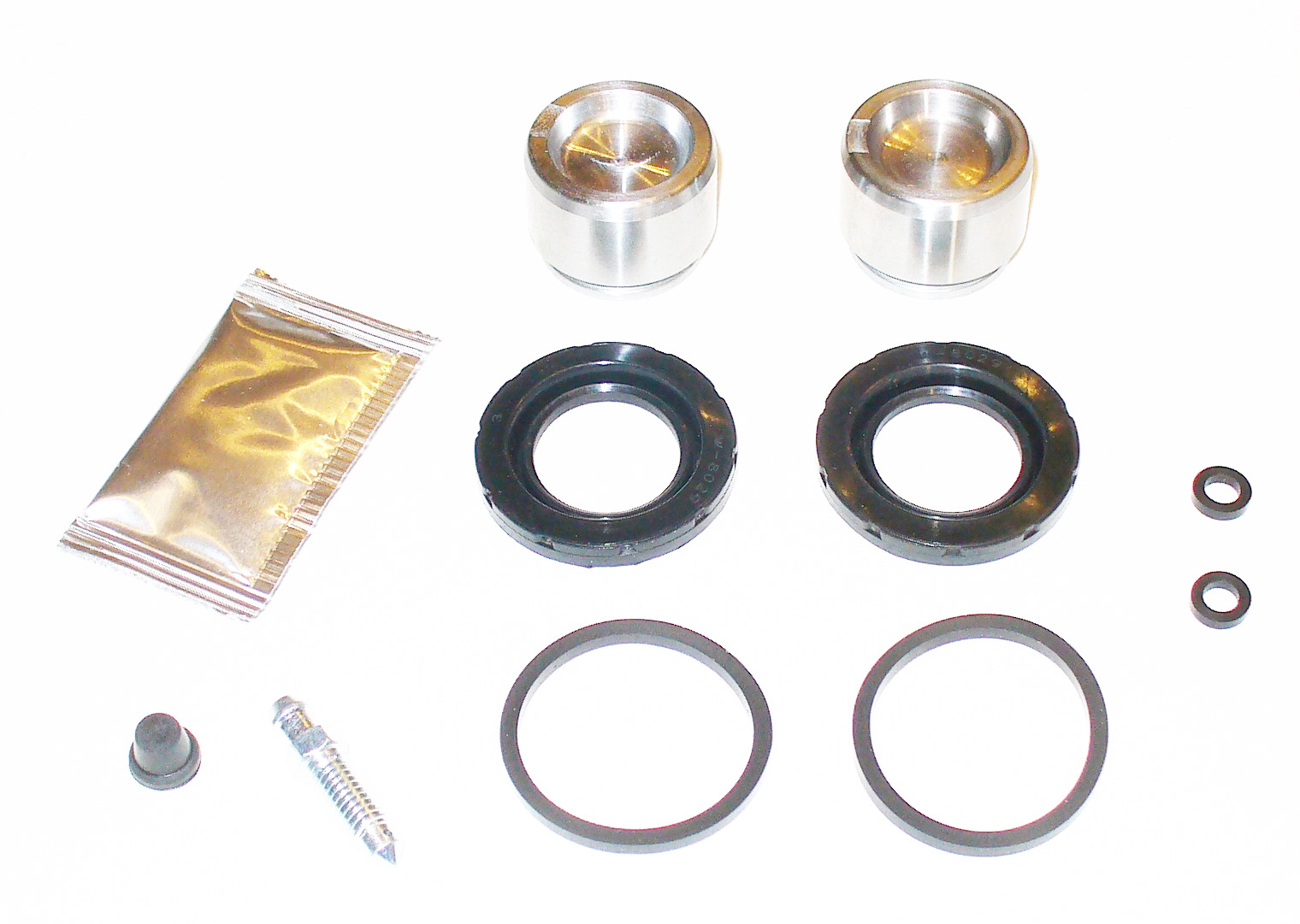

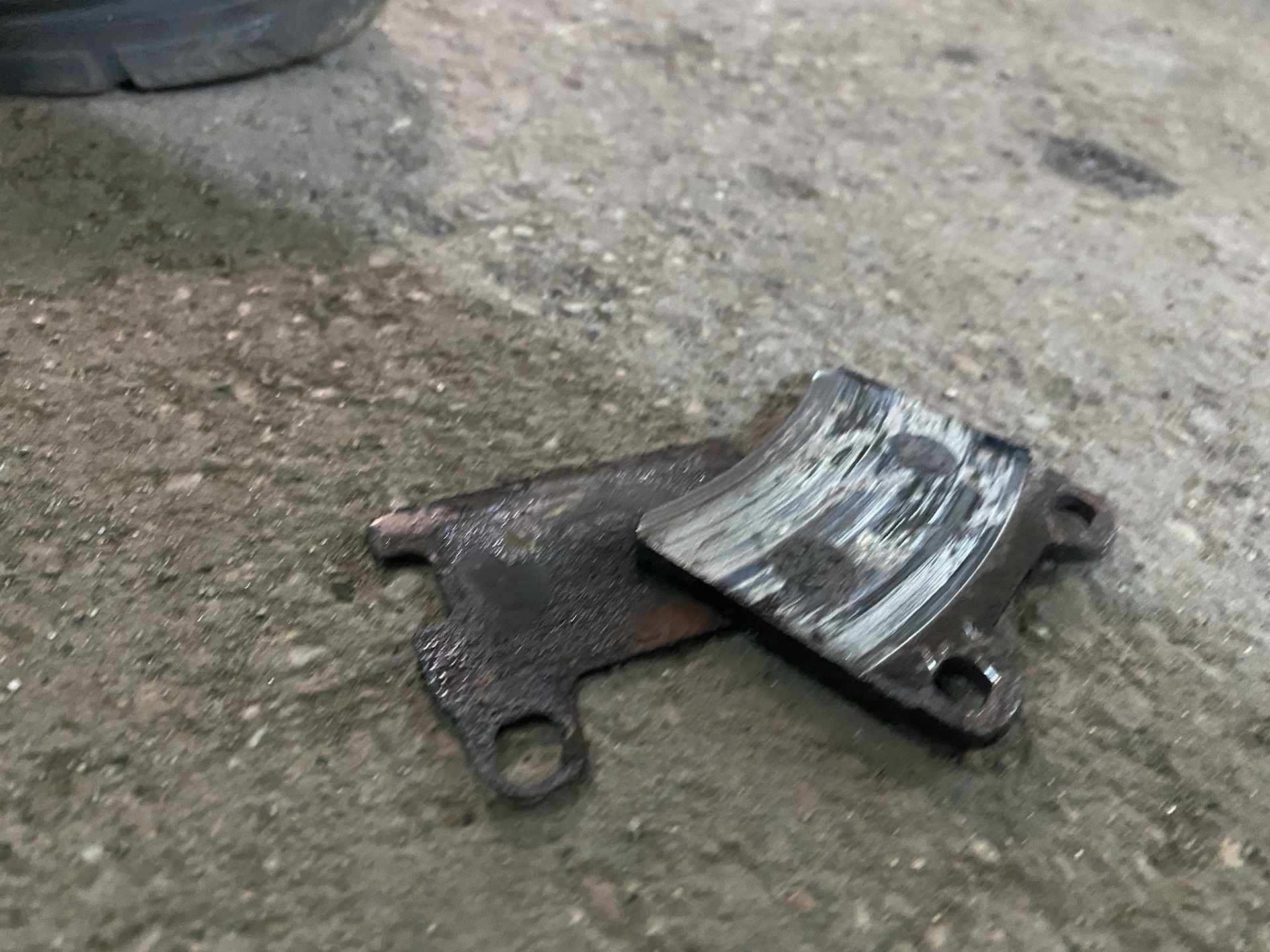

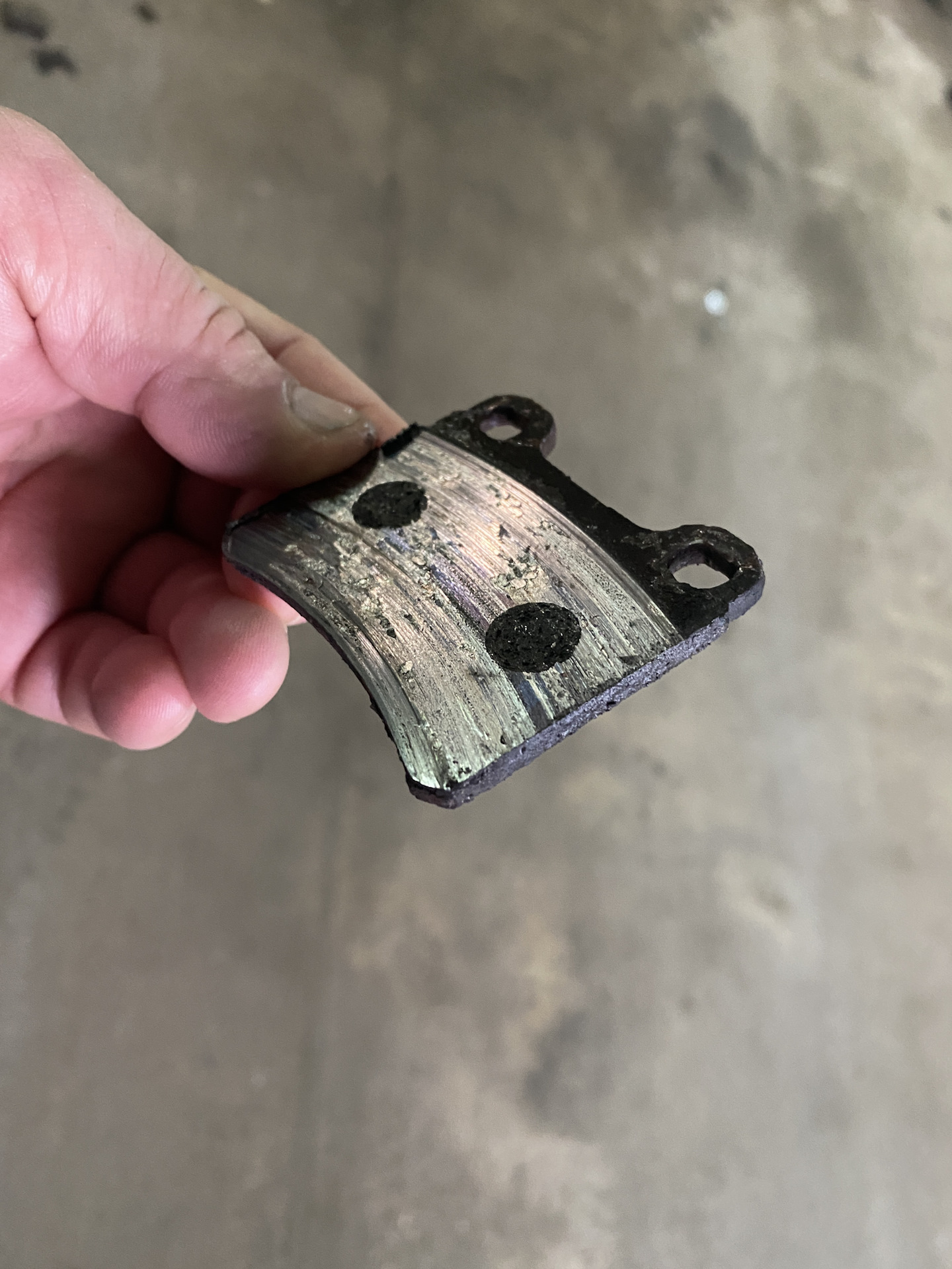

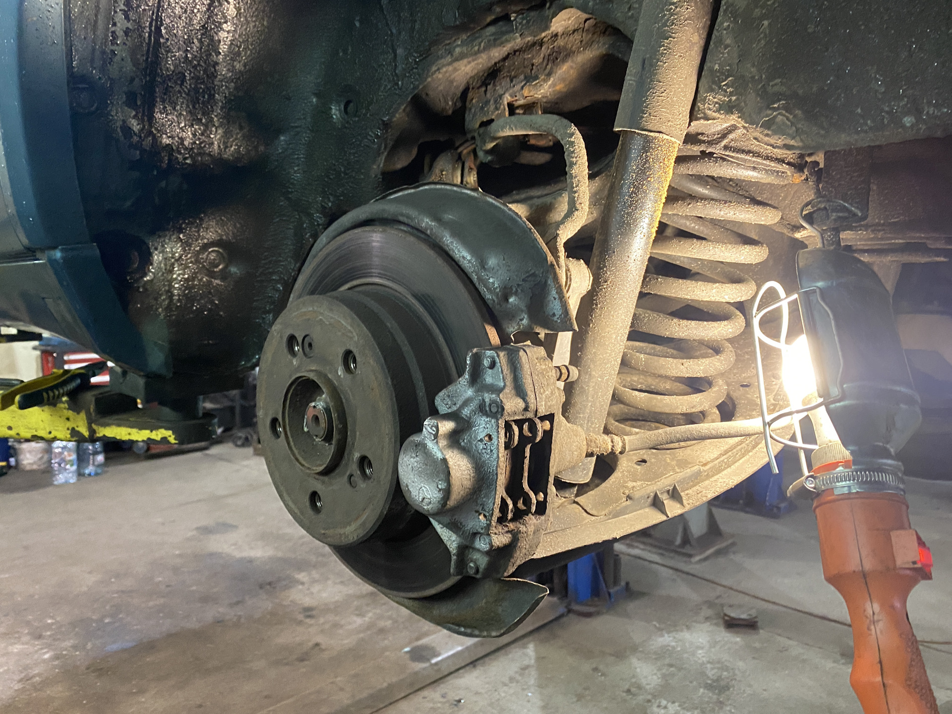

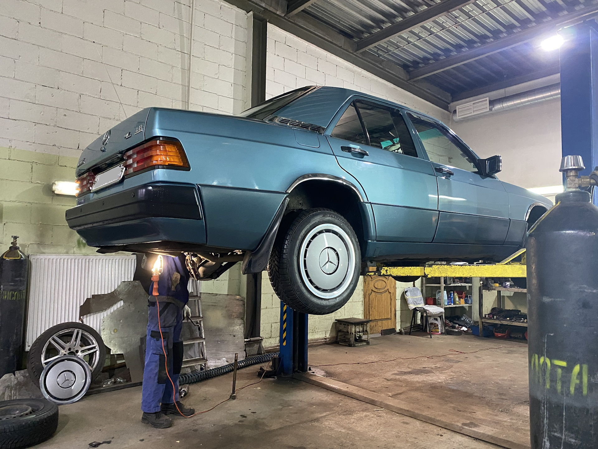

Салют всем!Заклинил, он просто, паразит, заклинил. Экстренно куплен ремкомплект суппорта, в полном составе. Суппорт очищен и восстановлен. Накат, то что надо.

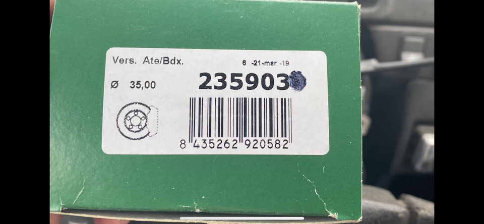

Запчасти на фото: 920582

Женёк привет. Тоже по весне надо делать задние тормоза. Походу заклинили
Привет Денис, обязательно удели внимание. Тут походу у многих сезонная болячка.
Маленький вопрос, какую тормозную жидкость доливали?
Дот 4. Производитель не важен. Главное чтобы вскрыта была не позже 1месяца.
А у вас ABS есть?
Да, конечно.
Френкит рулит)).
Надеюсь)
