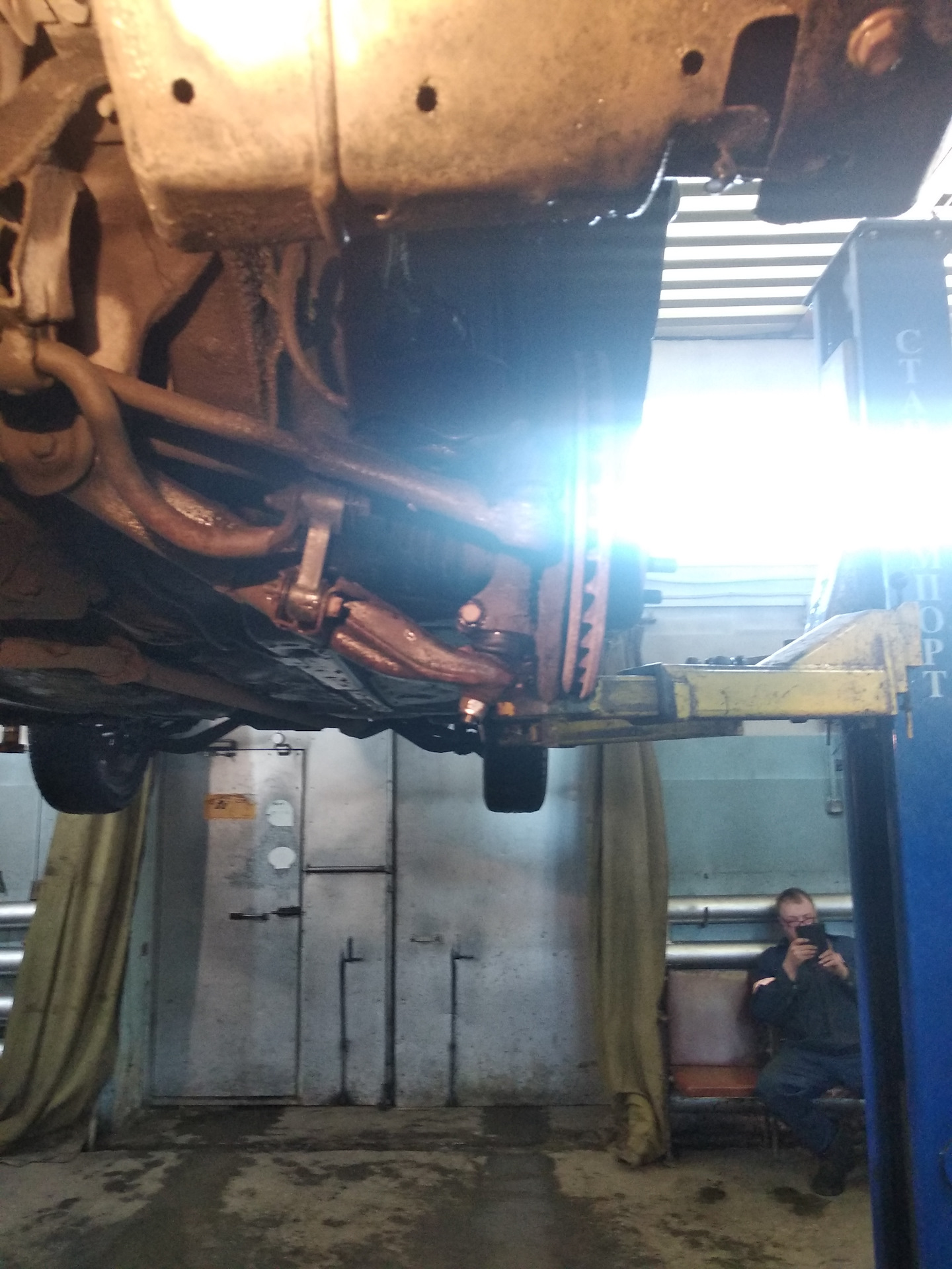

Но тут пришла весна, а с ней и мелочи ходовой части.

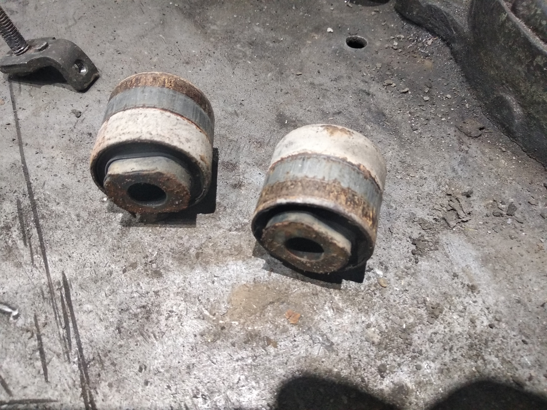

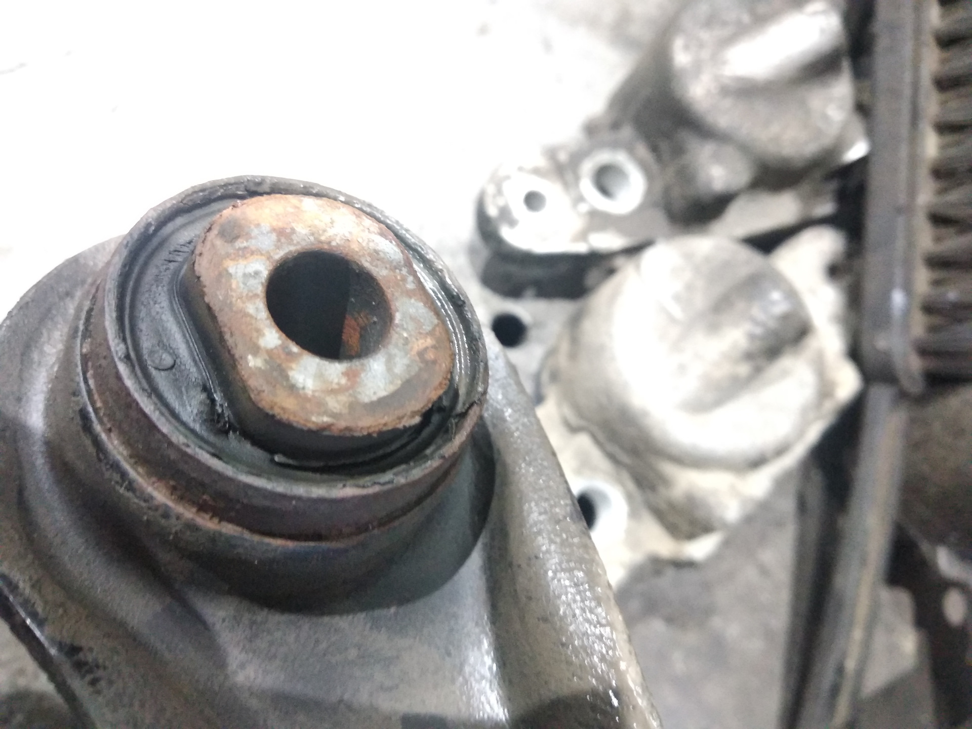

Везде постепенно износились сайлентблоки, там сям. В общем в целом стандартная процедура.

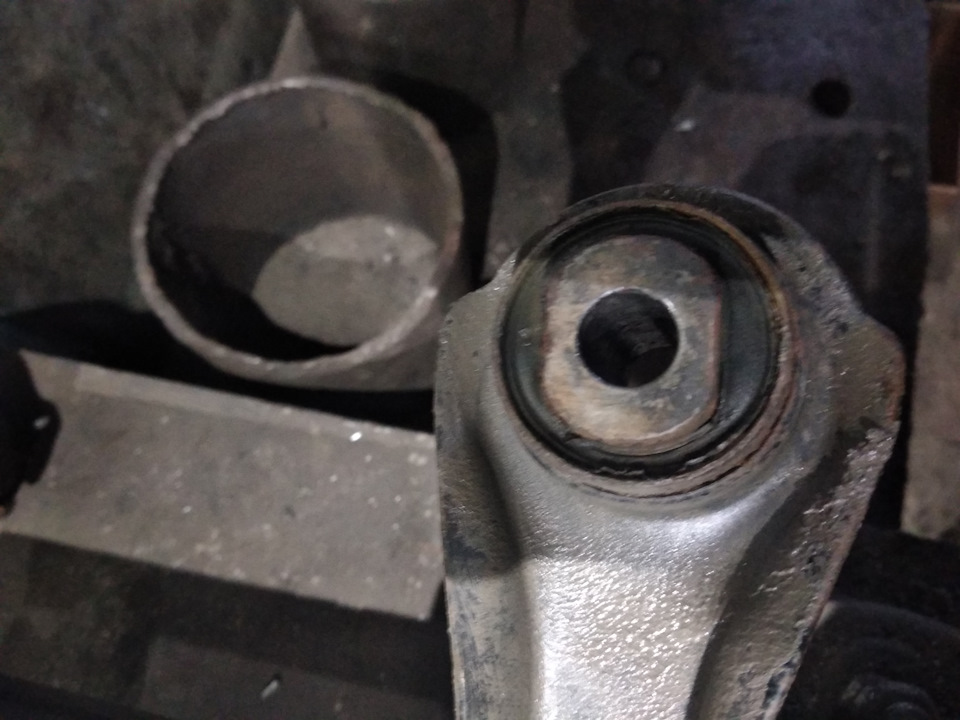

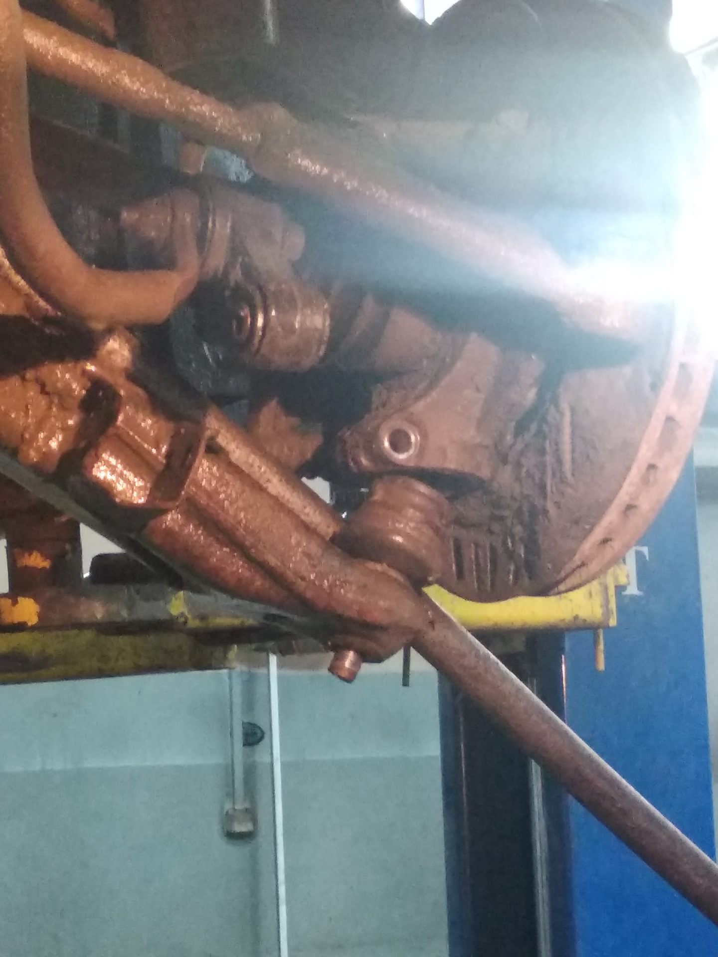

После осмотра съездил купил шаровую, левую т.к после осмотра стоял стук при проверке, ну и так изредка тоже уже был слышен в движении он. Задние косточки тоже требовали замены сайлентблоков. Изначально было решено пенять те, что шли ближе к кузову, заказал две штуки. При снятии оказалось что они оба устали (в одной два сайлентблока, они одинаковые).
Решили заменить в одной, слева. В правой а следующий раз как будем попутно менять сайлентблоки с развальными болтами и втулки стабилизатора заднего.
