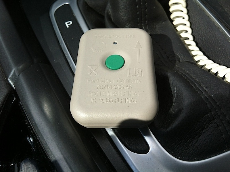

Вот и пришла наконец приблуда с Али для прописывания датчиков давления. Цена около 8$ . Называется EL-50449 это именно для американских Ford Fusion, для Mondeo нужна другая с другой частотой. (по информации от нескольких человек прибор подходит и для Mondeo, подходит ли для Ford Fusion USA rest с 2017 года, пока не могу сказать точно, но думаю должен).
Для начала нужно войти в сервисный режим записи датчиков. Это можно сделать через Forscan или комбинацией действий от водителя.
Вход с помощью комбинации:
ВНИМАНИЕ! Все шаги для этого процесса должны быть выполнены в течение 10 секунд!
1. Зажигание должно быть выключено.
2. Нажать и отпустить педаль тормоза.
3. Перевести машину в режим зажигание (2,5 раза) — включено-выключено, включено-выключено, включено.
4. Нажать и отпустить педаль тормоза.
5. И снова (3 раза) перевести машину в режим зажигание — выключено-включено, выключено-включено, выключено-включено. Прозвучит гудок. На экране высветится сообщение о входе в сервисный режим.
Все, автомобиль готов к активации датчиков.
Начинать надо с переднего левого колеса, потом переднее правое, заднее правое, заднее левое.
Подносим антенну прибора к ниппелю, нажимаем на кнопку на приборе, загорается и горит около 5 секунд диод TX, в это время автомобиль должен просигналить однократно, это значит, что датчик прописан. (если авто не просигналило, жмем кнопку на приборе ещё раз и подносим к разным местам вокруг ниппеля пока не просигналит. Если все равно нет сигнала, то возможно датчик не исправен).
Делаем поочередно со всеми колесами по порядку.
После четвертого колеса и четвертого сигнала авто, на экране отобразится сообщение, что запись закончена.
Если имеется два комплекта дисков с датчиками, то можно прописать несколько комплектов датчиков, потом при смене колес они сами будут определятся.
Что бы видеть давление колес на приборке, нужно активировать эту функцию через Forscan, если функция не активна, то приборка будет только сигнализировать о падении давления в колесах, без отображения величины давления.

Для Мондео встречал вот такой приборчик как на картинке.
Но если этот тоже подходит, то ОК.
неправда, www.drive2.ru/l/549834430043128873/ человек вполне привязал датчики на мондео таким же приборчиком. он универсальный/
а вот датчики — да, отличаются частотой.
подтверждаю, все отлично работает
