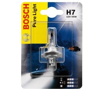

Вчера погасла лампочка ближнего света сто стороны водителя. Печаль конечно. Домой ехал вечером было все гуд. Не скрою, что хотел понтануться перед супругой функцией "follow me home". Нажал, вышел из машины и иду себе такой деловой. Вдруг супруга говорит: "а чего это у тебя только одна фара горит?", "это так надо?". Я глядь и впрямь только одна. Хорошо, что была одна в запасе, вот и пригодилась.
Еще в прошлом году менял со стороны пассажира. Как многие тут пишут и разбирают пол передка, то у меня все прошло проще. Без царапин обошлось:)
Эту же лампочку поменял сходу практически. Снял АКБ и доступ свободен. С заменой вообще не было проблем. Делалось все в потемках под подсветку мобильного телефона (супруга держала).
Ну и в конце, уже после замены понт все таки удался :)))))
На фото собственно то, что поставил. Хотя вот думаю может что поярче поставить…
