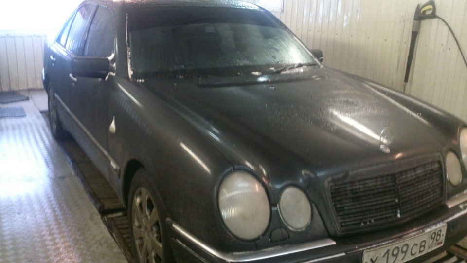

В пятницу, перед выездом с работы, загнал машину на мойку)) и если бы не подложенные под колеса доски… я бы не смог заехать))) "мешает" глушитель))) намыл, натер) и обратно таким же способом выезжал))))
