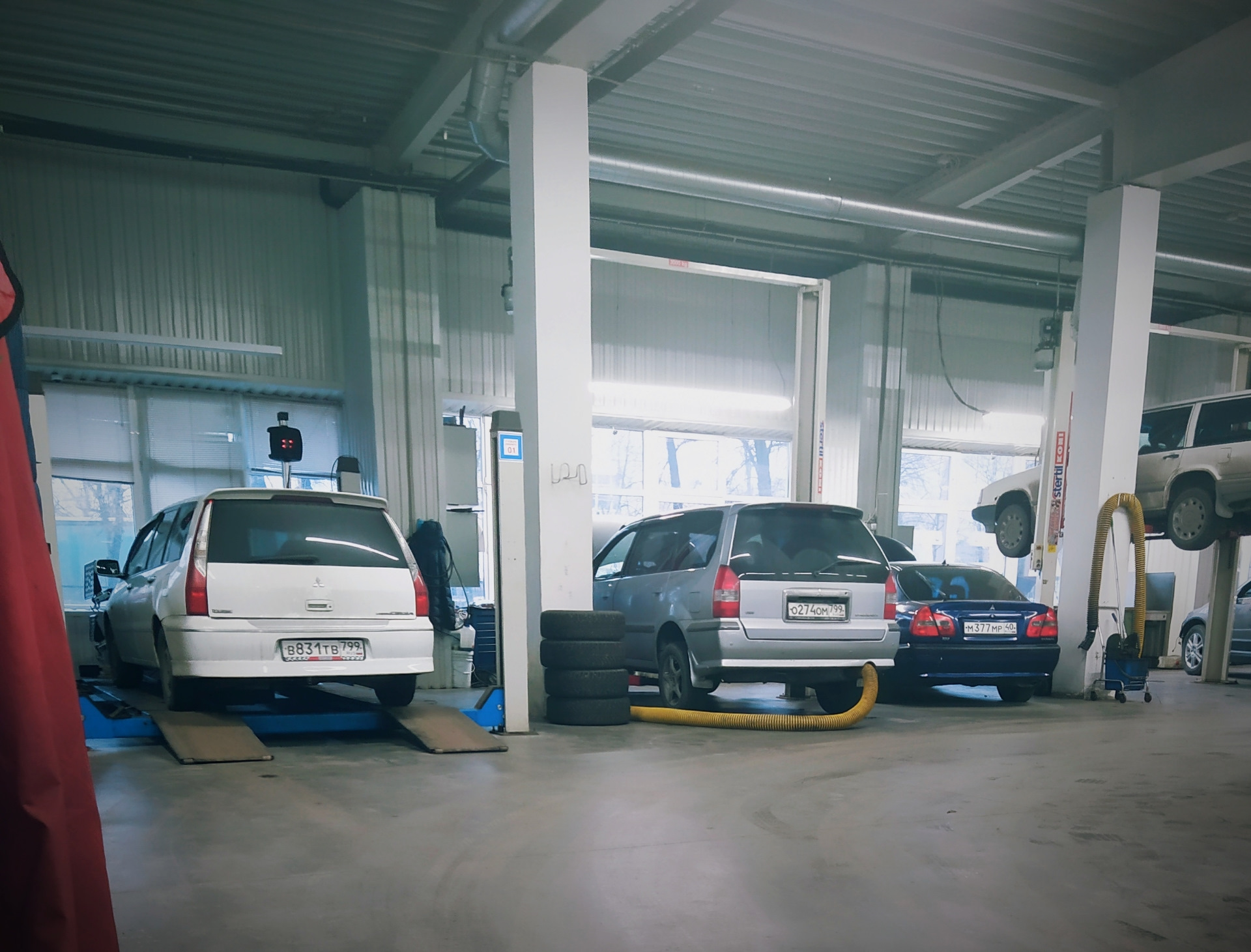

Решила съездить на МЕКу на диагностику ДВС и ходовой части, чтобы знать к чему приложить руки.
Из основных жалоб: небольшая тряска на D'ешке, хруст при прокручивании руля, тянет машину в левую сторону при езде, немного подкидывает обороты (редко, но бывает), ну и чек по дросселю.
И вот приехала в назначенное время в сервис, к сожалению, принять меня в назначенное время не смогли, но это уже лирическое отступление, немного задержавшись начали сперва смотреть смотреть ходовую, потом уже провели диагностику ДВС. Спустя полтора часа мне выдали лист осмотра, общий чек с работой 83,5к. Тут то я и взгрустнула 😄
