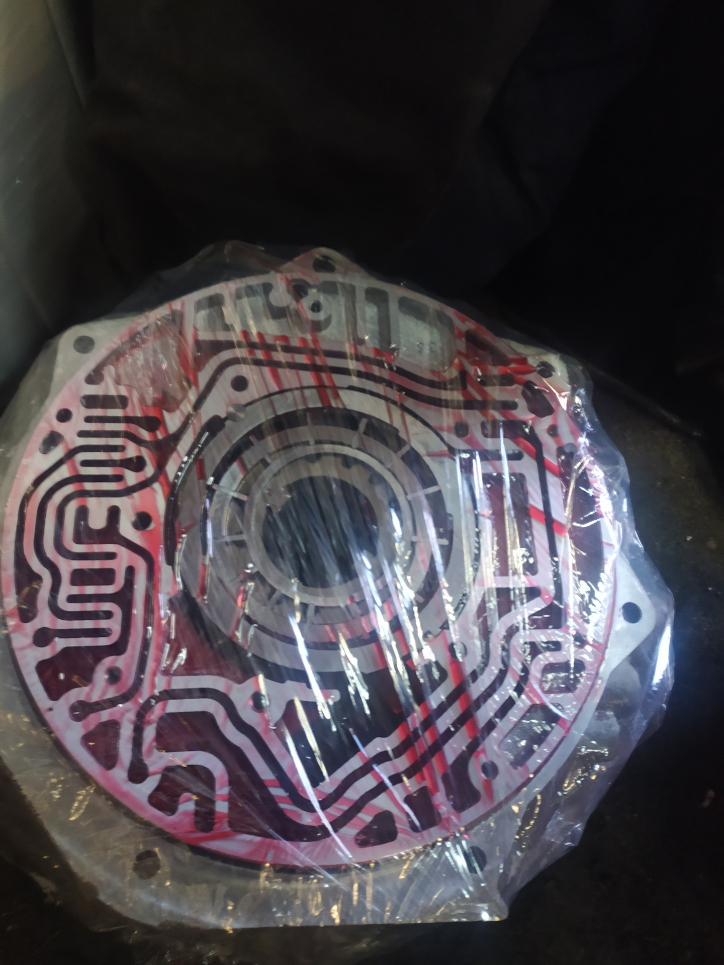

«В добавок у меня уже стоит модернизированный маслонасос и удлинена рабочая шейка ГТР.» можно подробнее об этом?
Родной насос на 5 лопастей, у меня стоит на 9 вроде. Шейка трансформатора удлинена для лучшего зацепления с маслонасосом в коробке.

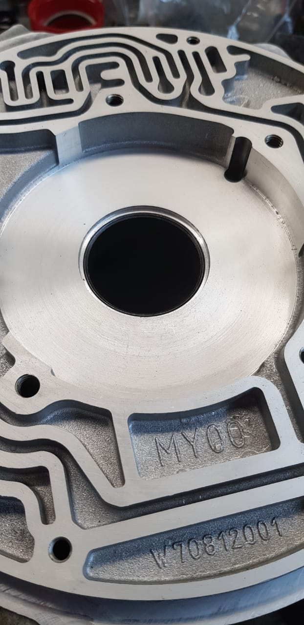

Случаем фото нет? И как удленили шейку? И что то не пойму про 9 лопаток? А это насос который в колоколе?
Только статора фото.
vschekmarev
Колокол в сборе уже.

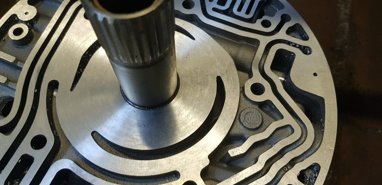

Вот ты про лопатки которые в середине имеешь ввиду?
Да, это и есть лопатки насоса. Их там 13 вроде, в новом варианте. Давление стабильней. А шейка бублика с двумя пазами, как раз входит в шестерню насоса. Вот ее и удлиняют для лучшего зацепления.
Насосы все на 13 лопаток. Длинна шейки не зависит от захода в шестерню. Этот параметр связан с длинной вала на ответной части насоса.
vschekmarev
Я выше ошибся, изначально 9 стоит в модернизированном 13
vschekmarev
А шейка приваривается другая, при ремонте гидротрансформатора. Она длиннее штатной на 5 мм где то

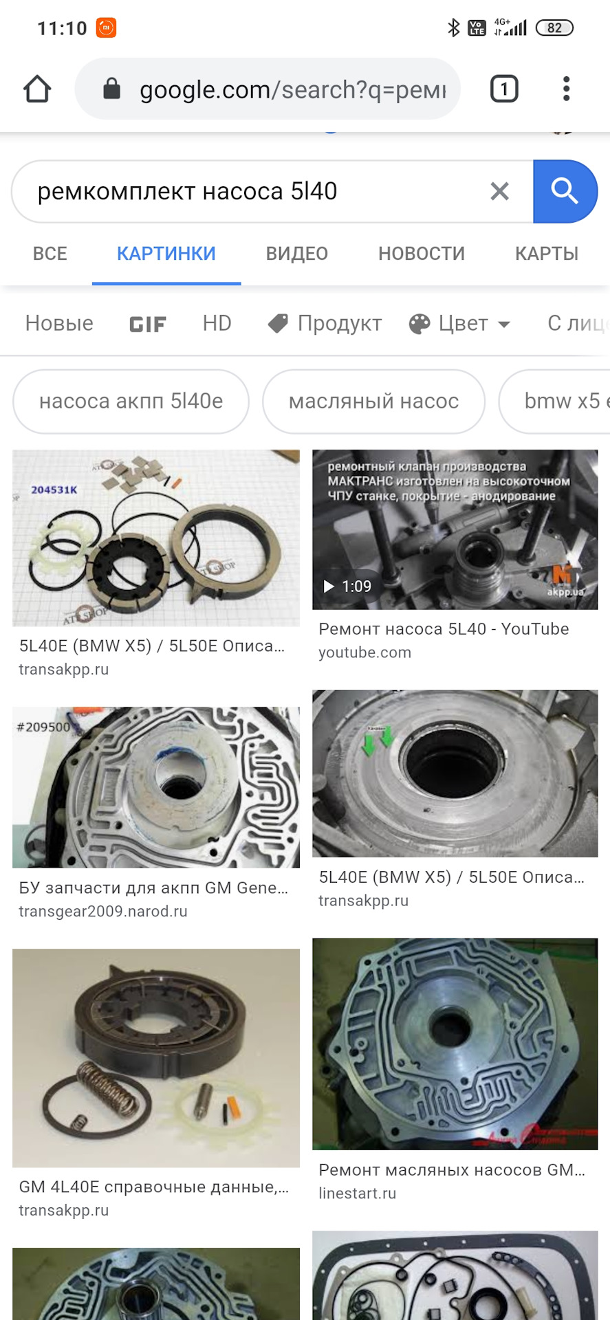

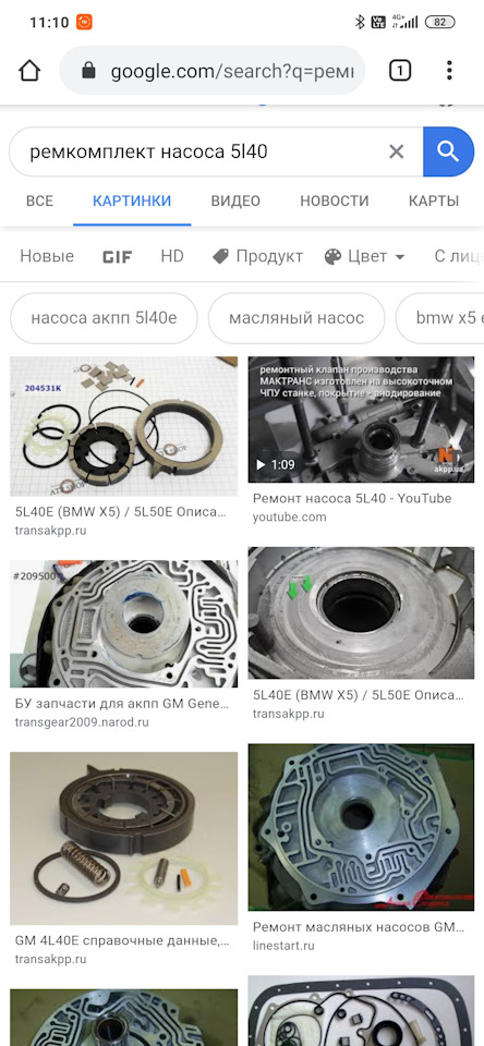

Понял, спасибо большое. И ещё не подскажете насос получается от другой машины или штатный модернизируется как то? Внутренности на 13 лопаток
Штатный модернизируется заменой шестерни и допалниьельными лопатками. Есть готовые ремкомплекта на 5l40.
Номера комплекта случаем нет? Или заказывали там же где и остальные запчасти. Тоже надо делать. Встал выбор или свою перебрать или новая 120 тыщ

О спасибо, чет не додумался набрать в Гугле😄

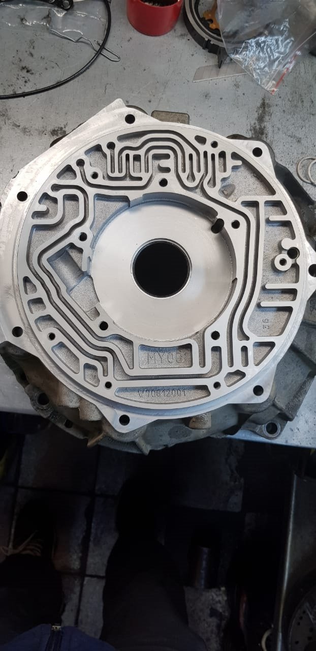

А мой протачивать пришлось(
Ясно
Gernomor
Протачивал в трех плоскостях?
Не я точил. Но крышку по моему в трёх.
А уточнить можешь, сколько сняли и все такое.
Уточню, как заберу.
С колокола сняли 0,25 мм, большие борозды были. Со статора насоса 0,15 мм.
