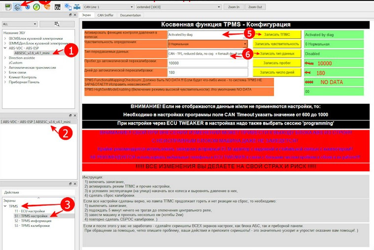

Что мы хотели эти годы?
Без бубна и шаманов отключить звук ремня!

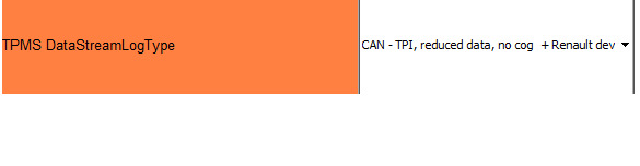

А колеса как же — и вот оно — TPMS в деле!

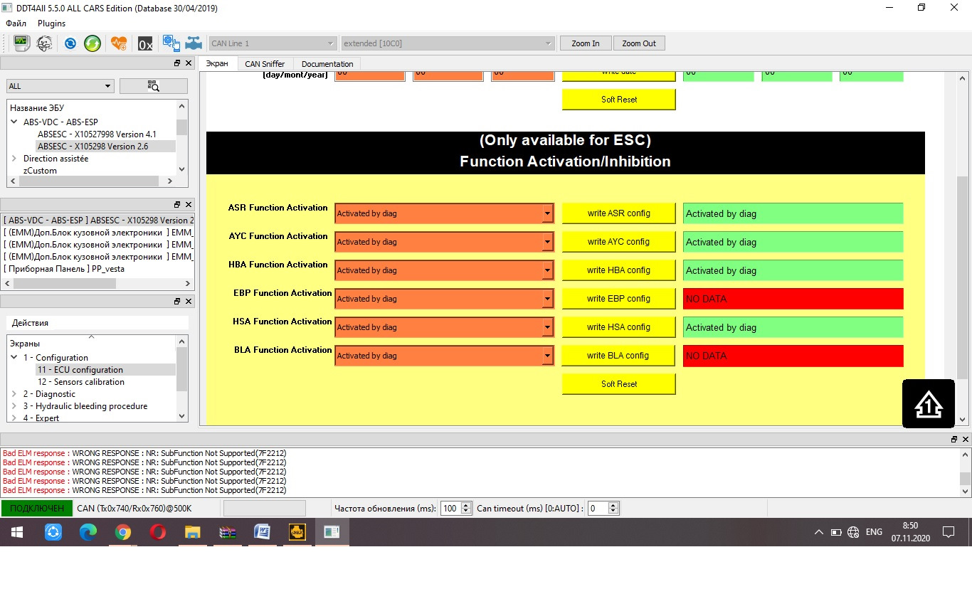

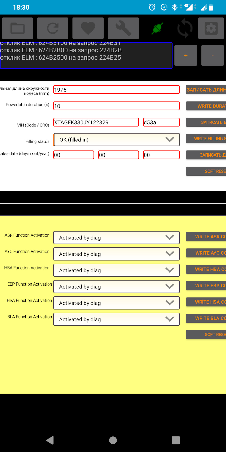

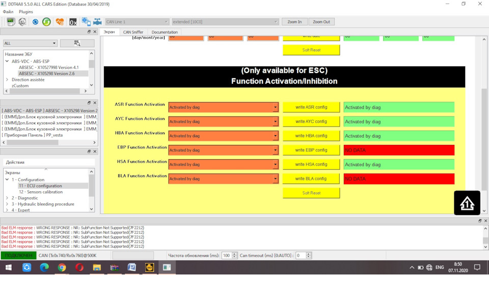

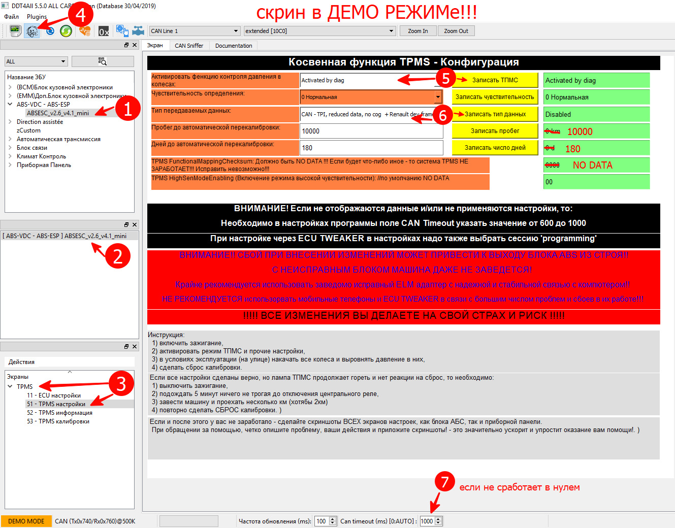

//как активировать в блоке АБС подробно написано тут www.drive2.ru/l/517048092814475320/ (читаем только часть про активацию в АБС)

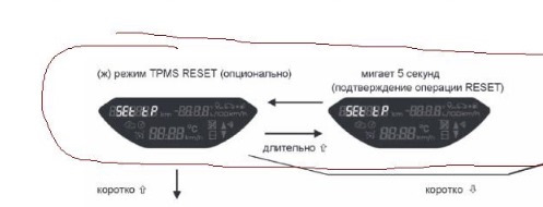

Необходимо активировать вначале в блоке АБС, указав передачу данных
После чего в ПП включает получение данных от АБС
И в приборной панели в меню делаем сброс! (Set TP)
// на первых версиях прошивок ПП этого нет и сброс только через блок АБС можно сделать…

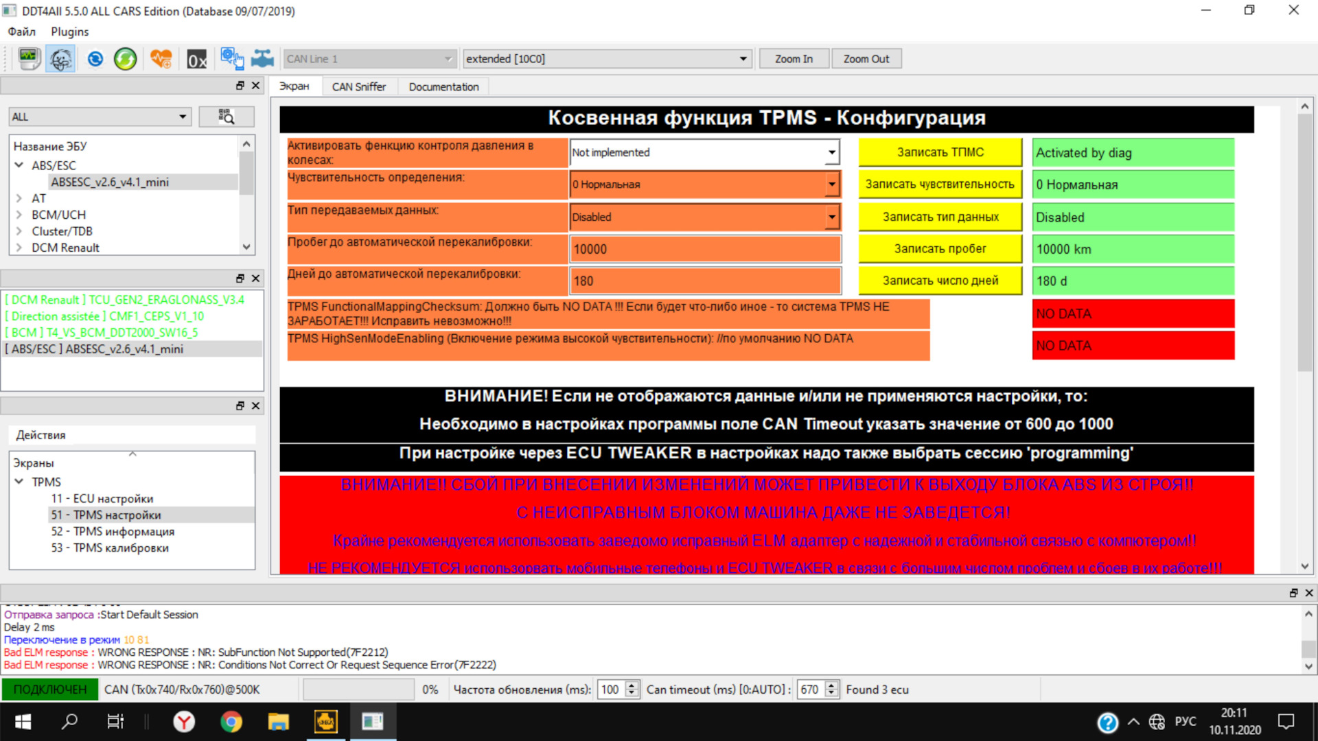

Также в блоке АБС — ТПМС есть раздел калибровки. После сброса АБС будет обсчитывать все колеса на разной скорости, определение "прокола" после сброса начинается примерно через 3-5км пробега, но с большой задержкой… и чем дольше проходит калибровка (примерно 500км до полной) — тем быстрее и точнее система определяет спущенное колесо! уже примерно через 50-100км скорость срабатывания достигает 50-100метров пробега при изменении давления на 0.5 атм (например с 2.2 до 1.7 упало…)
Также на точность влияет и размер колес, указанный в блоке АБС в первом разделе
НУ ЗАБЫВАЙТЕ, что, калькулятор пишет длину КРУГА! а не колеса! — когда колесо стоит на машине — его нижняя часть сплющена! — тем самым его длинна будет немного МЕНЬШЕ!, также длина зависит и от давления в колесе и от износа протектора!
Поэтому от математической длинны окружности надо вычесть примерно 50мм
Также указание размеров колес влияет на показания спидометра! — чем точнее оно будет соответствовать реальному — тем точнее будет и скорость! //аккуратно на камерах фиксации:)

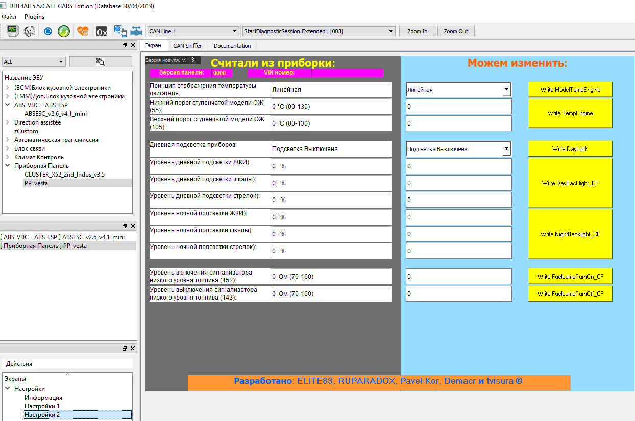

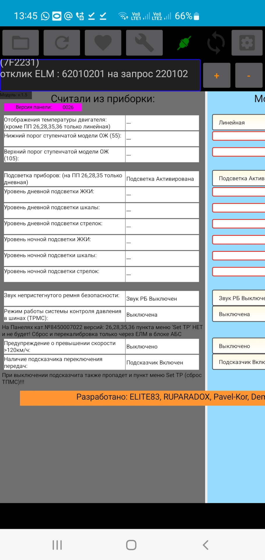

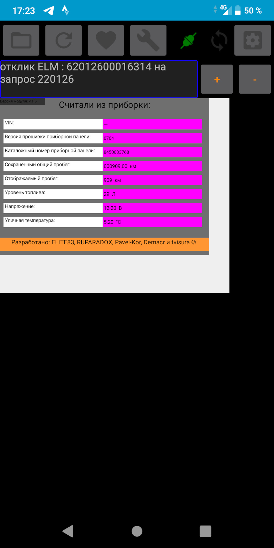

Представляем вам модуль для настройки параметров приборной панели ВЕСТА!
Детально все не проверено, НО

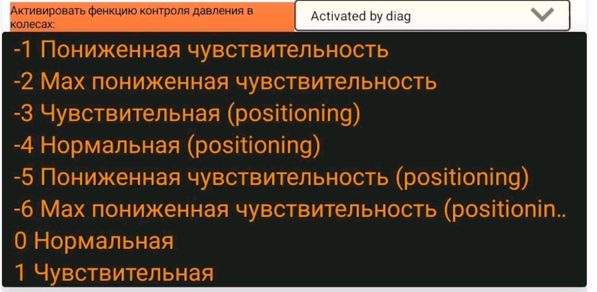

1) Давление в колесах РАБОТАЕТ! Убедился ЛИЧНО! — единственное требуется настройка чувствительности в АБС блоке и правильное указание размерности колес! дабы всё четко срабатывало с минимум ложных оповещений
2) звук ремня отключается
3) регулировки подсветки по яркости работают!
4) пределы ступенчатого показания температуры легко меняются, также как и сам режим работы указателя температуры
5) начало сигнализации низкого уровня топлива, тоже можно изменить
6) и наконец круиз контроль, который был доступен не всем, возможно включить одним нажатием.
ВНИМАНИЕ — ВСЕ ИЗМЕНЕНИЯ ВЫ ДЕЛАЕТЕ НА СВОЙ СТРАХ И РИСК!
Не все настройки доступны для изменения — для вашей же безопасности :)
Не на всех версиях приборных панелей успели проверить!
Итак представляю Вам сборник под настройку Лада Веста и Хрей!

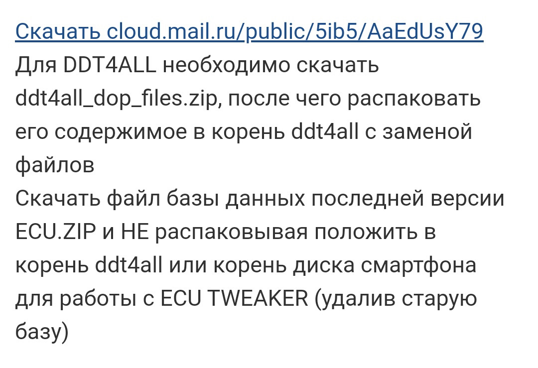

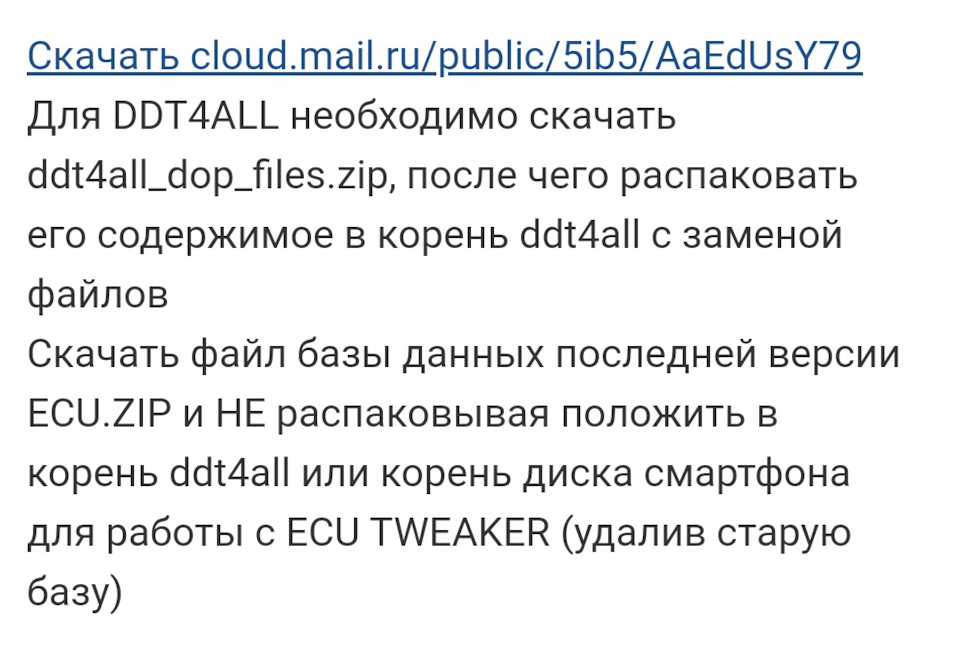

Скачать cloud.mail.ru/public/5ib5/AaEdUsY79

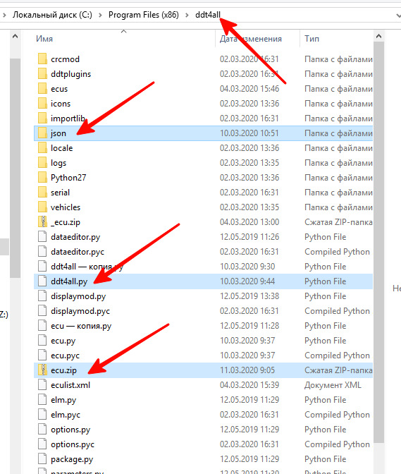

Для DDT4ALL необходимо скачать ddt4all_dop_files.zip, после чего распаковать его содержимое в корень ddt4all с заменой файлов
Скачать файл базы данных последней версии ECU.ZIP и НЕ распаковывая положить в корень ddt4all или корень диска смартфона для работы с ECU TWEAKER (удалив старую базу)
//если вы используете мобильное приложение Drave2 и не качает — просто скопируйте ссылку и откройте через браузер и всё скачается :)
При работе через мобильные приложения необходимо удались старый файл ecu.zip, ОЧИСТИТЬ КЕШ ПРИЛОЖЕНИЯ и после этого добавить новый файл ecu.zip

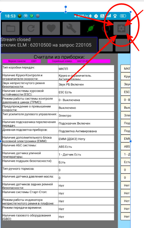

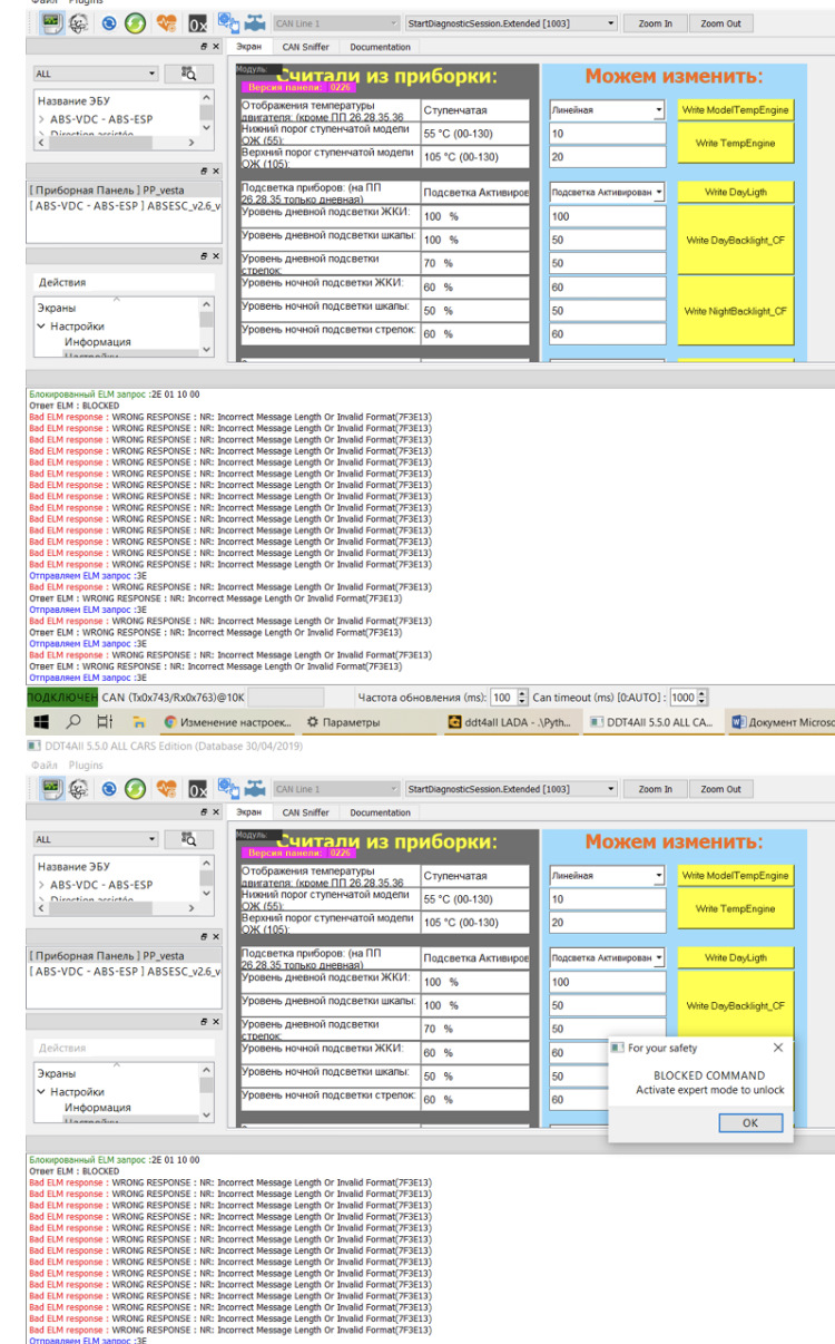

ВНИМАНИЕ при использовании программы ECU Tweaker находясь на странице изменения параметров приборной панели Веста (PP_Vesta),
НИ в коем случае не нажимайте шестеренку в правом верхнем углу.
www.drive2.ru/l/554887235728572523/
Если всё таки вы нажали, И ПАНЕЛЬ ПОГАСЛА!(не все гаснут) то не паникуем и выполняем следующие действия:
Отключаем блютуз на телефоне или извлекаем ELM адаптер из диагностического разъёма.
Выходим из экрана настроек.
// ЭТО КАСАЕТСЯ ТОЛЬКО БЛОКА ПРИБОРНОЙ ПАНЕЛИ! в остальных можно смело жать её!
Для настройки АБС в ней надо указать таймаут 670

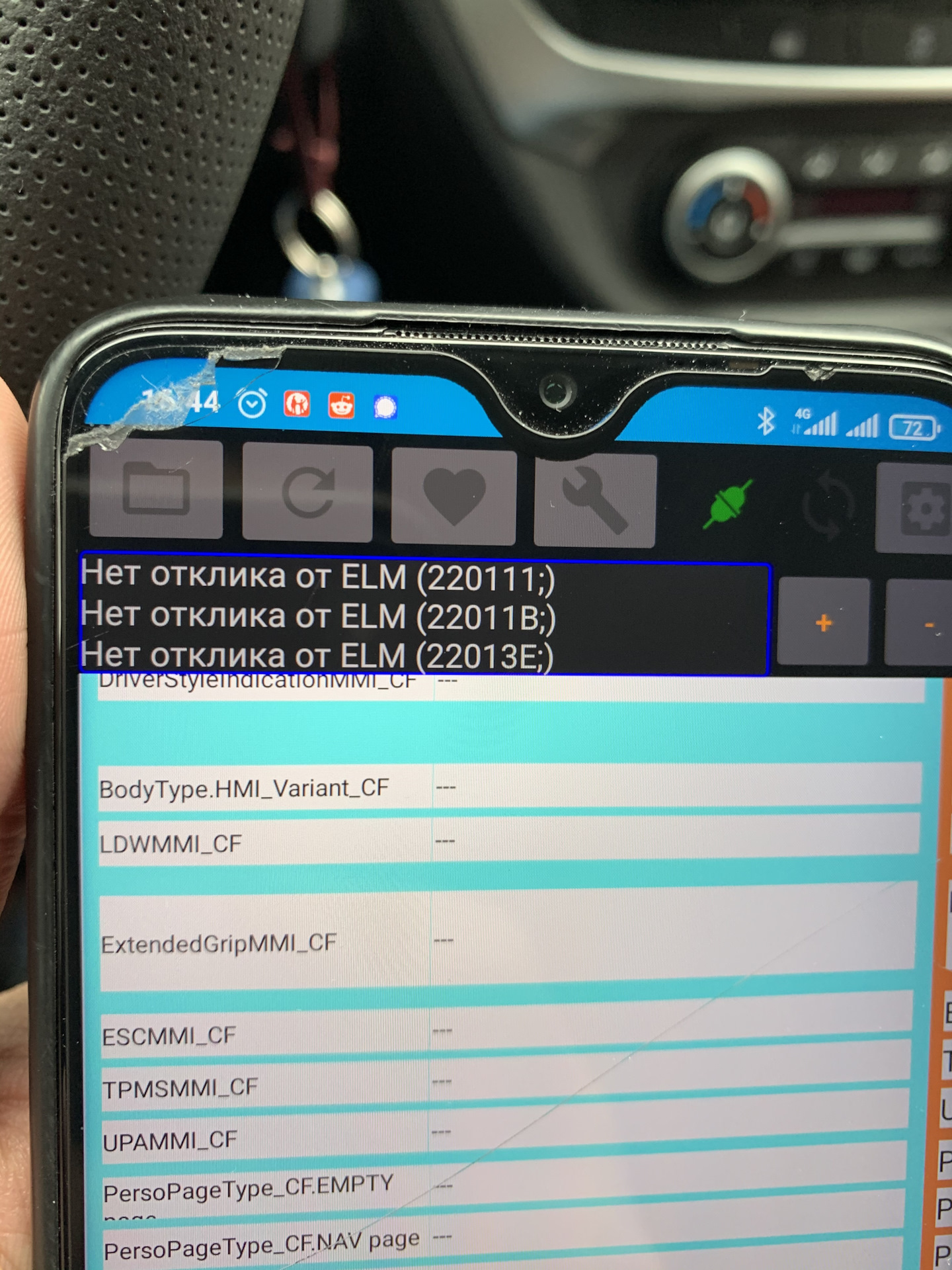

У кого не работает что либо — просьба сделать www.drive2.ru/l/554985916897166901/
пс — Если у вас не получается и вы об этом спрашиваете — пожалуйста СРАЗУ подробно пишите что и как делали и добавляйте скрин(фото) экранов настроек полностью! — это упростит понимание того, что у вас не так и как вам помочь максимально быстро!

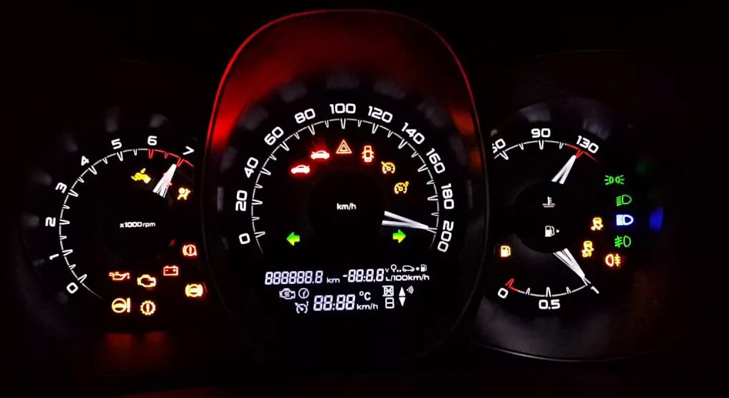

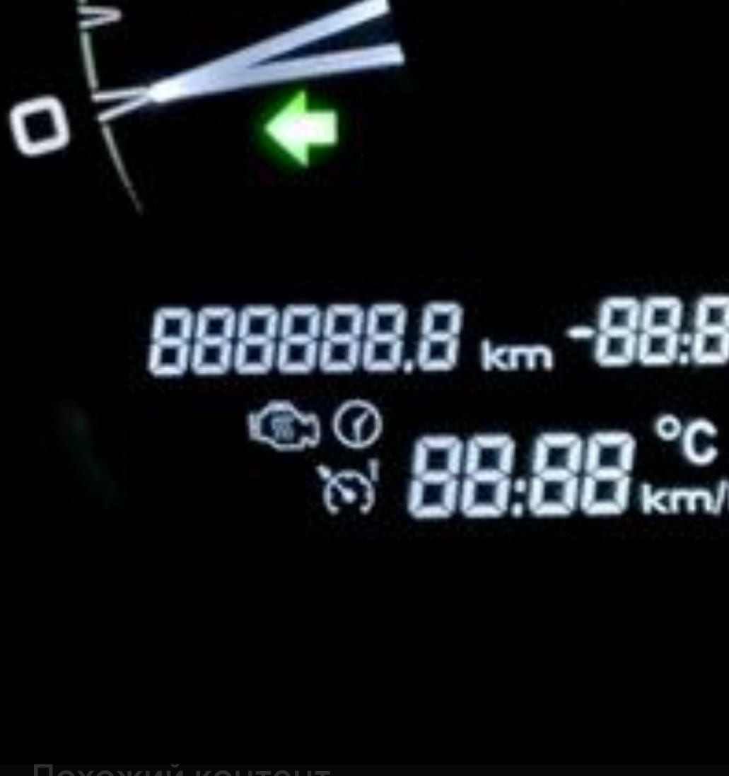

А не знаете что это на Весте за значок? в окошке компьютера, рядом с часами, значок двигателя, и в нём три стрелки
Вероятно перегрев, лучше фото его покажите
Вот фото.
Хм, не замечал такого у себя…
А в мурзилке что по нему сказано?
Там ничего, и вообще нигде нет информации, нашёл только на икс рее, это лампа подогрева двигателя, видимо от рено.
Или на будущее…
Denis6738
Возможно это отображение подогрева ттпа вебасты…и теоретически можно отследить в панели от индикации .и свободным пинам
И это ещё еле видное, значок двигателя со стрелками, ниже сигнализатора масла

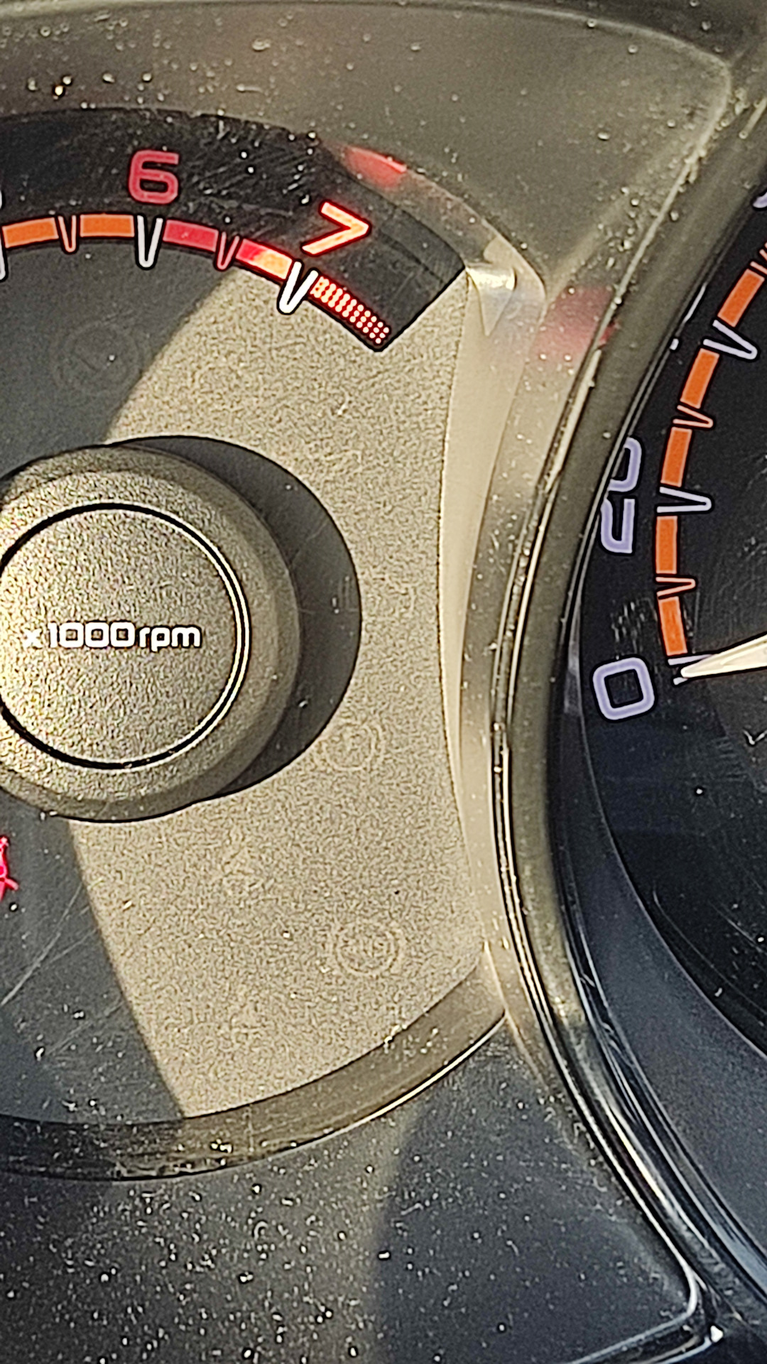

Добрый день. Не могу настроить яркость панели. Что не так делаю?
у вас белая панель (веста первых годов?) — у неё нет регулировки яркости
Понял. Спасибо. Ничего не сделать? Днем вообще не видно.
заменить панель например можно
Pasha1980
036 прошивка с регулировкой яркости, я себе прошивал веста 2017г.
Добрый вечер! Подскажите, обязательно ли для tpms в машине должна быть система esp? Суть в том, что хотел в новом Ларгусе активировать tpms через CarScanner — он пишет что "только для машин ис abs+esp". Думаю стоит ли пробовать через ddt4all, или это заранее тщетная процедура.
Добрый
ДА, ОБЯЗАТЕЛЬНО должен быть блок АБС-ЕСП = ибо именно ОН и производит все рассчеты

перечитал много страниц по изменению температуры в весте на линейную и уже запутался, у меня карсканер в настройках кодирования видит только блок двигателя, остальных настроек вроде приборки нет совсем. думаю, может проблема в комплектации классик и мозгах соответственно? извиняюсь если вопрос не по адресу…
Или проблема в самом карсканере.
Используйте екутвикер или ддт4алл
ок, спасибо! пошел курить форумы екутвикера для весты…

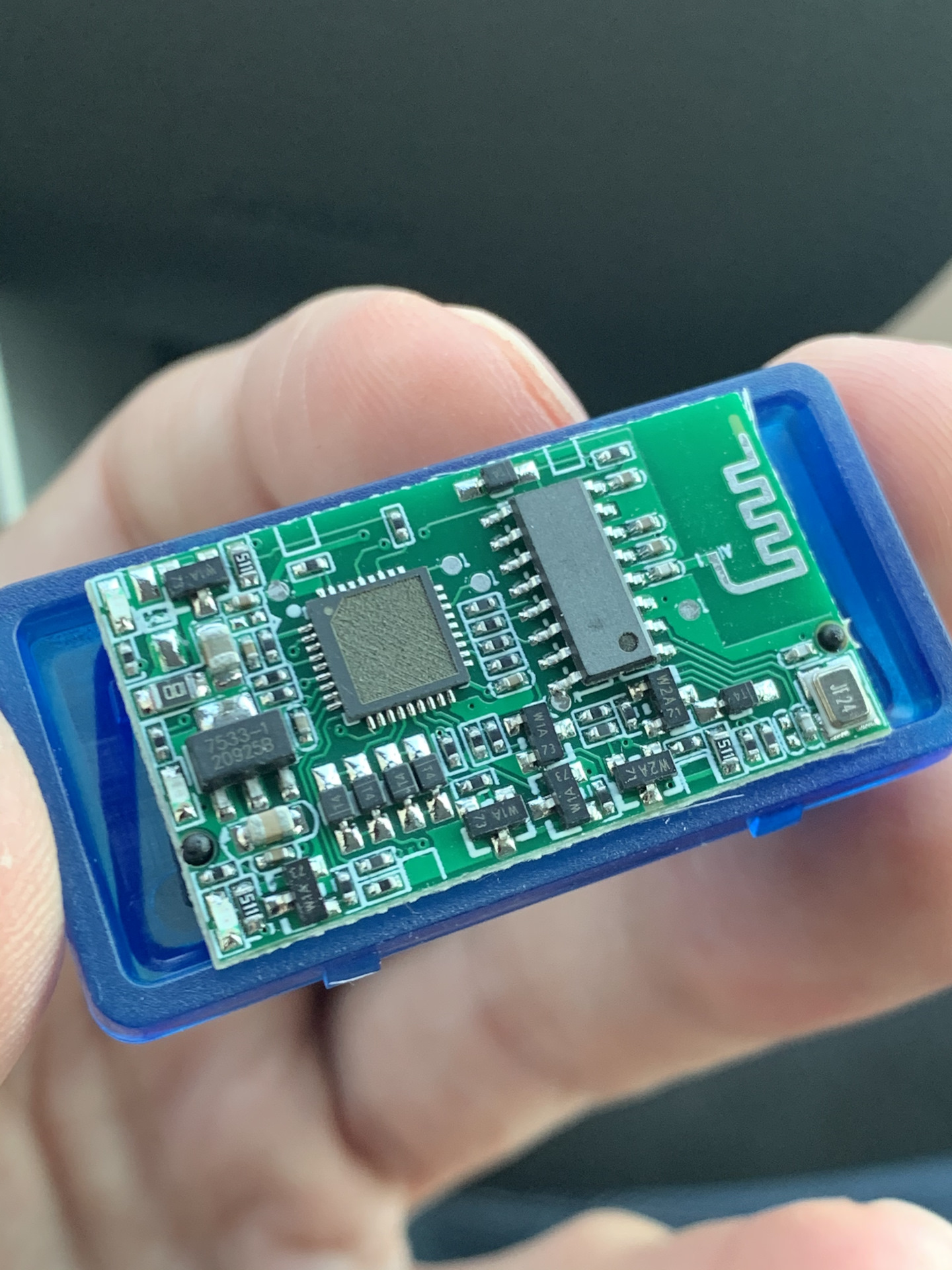

Адаптер прикупил viecar bluetooth 4, с ним все работает очень быстро и четко.
Был ранее синенький полупрозрачный, как выяснил позже-подделка, с ним все висло.

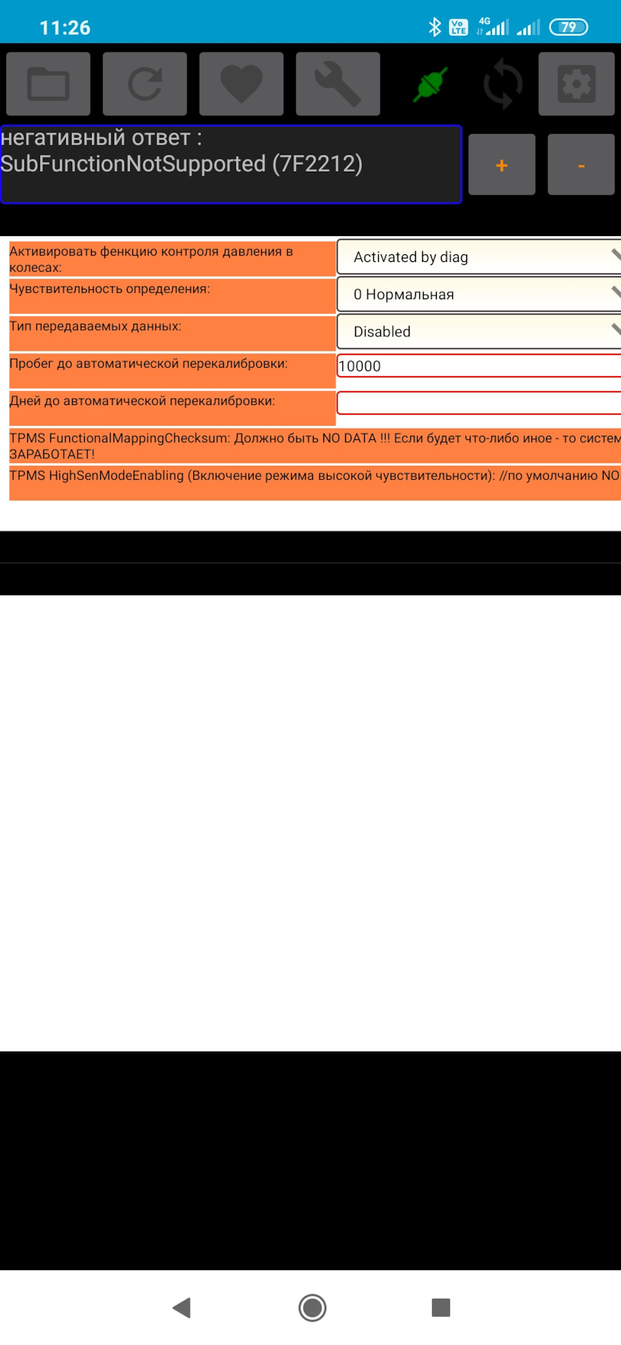

На этой странице указаны полностью все настройки сигнализации по давлению в шинах или необходимо читать дополнительно это "//как активировать в блоке АБС подробно написано тут www.drive2.ru/l/517048092814475320/"
Все необходимое тут 5сть, можно по скринам сделать
Здравствуйте. Сейчас сделал все настройки по определению давления в шинах, как на скринах. Сделал сброс калибровки через пп set tp (моргало примерно 3 сёк, после чего просто горело и я нажал стрелочки вниз, надеюсь я верно это сделал). После этого на панели через 30 сек заморгала лампочка abs. Выключил зажигание, через 5 мин включил, abs не загорелась. Всё ли правильно? Какие признаки могут возникнуть при неверной настройке?
При не верной будет или гореть тпмс постоянно или не загорится при спущенном колесе… Других видимых признаков нет
Спасибо. А есть смысл проверять, подспустить колесо? Или сначала нужно поездить, чтобы калибровка прошла?
По желанию . через 2-5 км можно спустить для самоуспокоения д

Подскажите пожалуйста! В меню "Считали из приборки" есть пункт "Наличие газового оборудования". На что этот пункт влияет и как работает?
У меня Веста CNG с завода на Метане и в этом пункте написано "НЕТ" (как будто ГБО не установлено). Поэтому возник вопрос, может вручную поставить "ДА", но не знаю на что это повлияет?!
Ни на что… Уже пробовали, видимо заложено про запас и забыли о нем

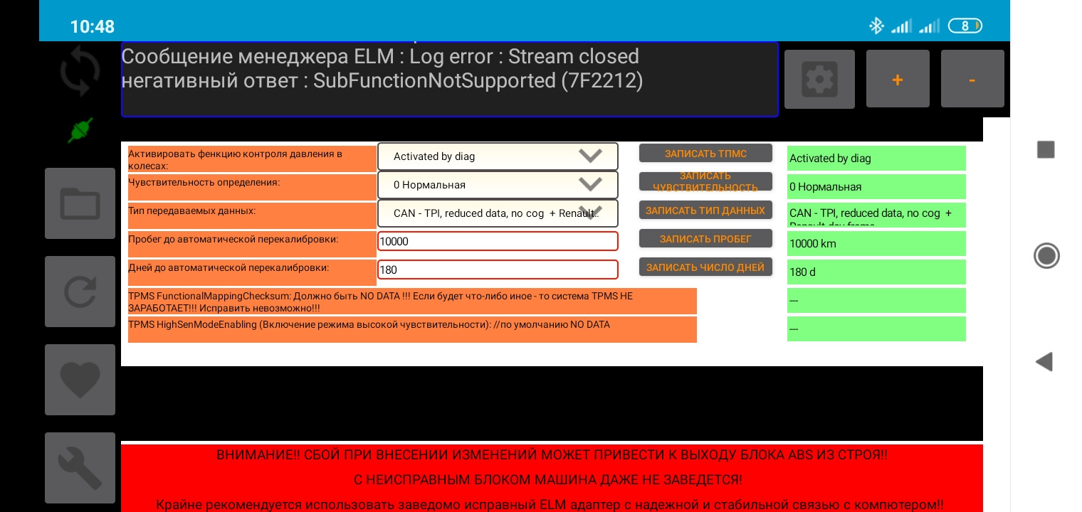

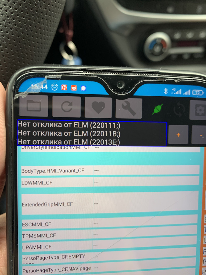

Через Car Scanner Pro активировал тмрс, лампочка загараетсяпри вкл зажигания, но появляется в приборке пункта Set Tp, хотя программа пишет что активирован и он, . веста 2018г приборка SOFT 027. что может быть. Смотрел через Ecu Tweaker тоже пишет что все активировано. Куда капать? Проехали на спущенном колесе система не работает.
Не надо отключать было подсказчик передач.

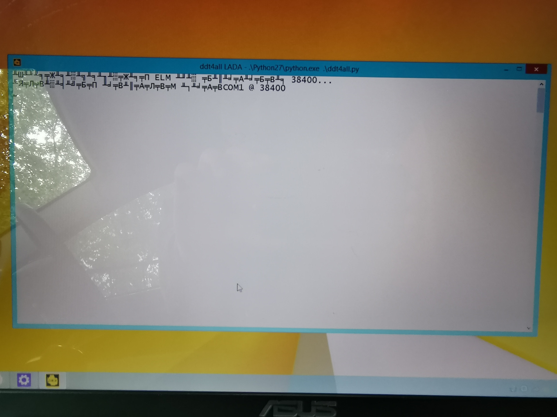

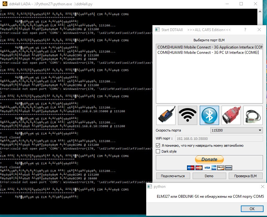

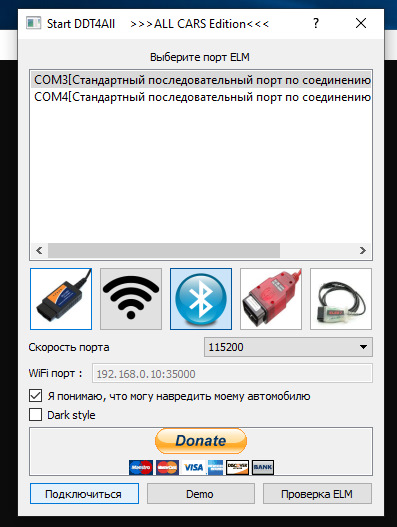

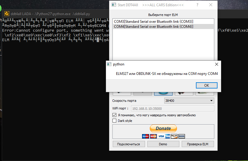

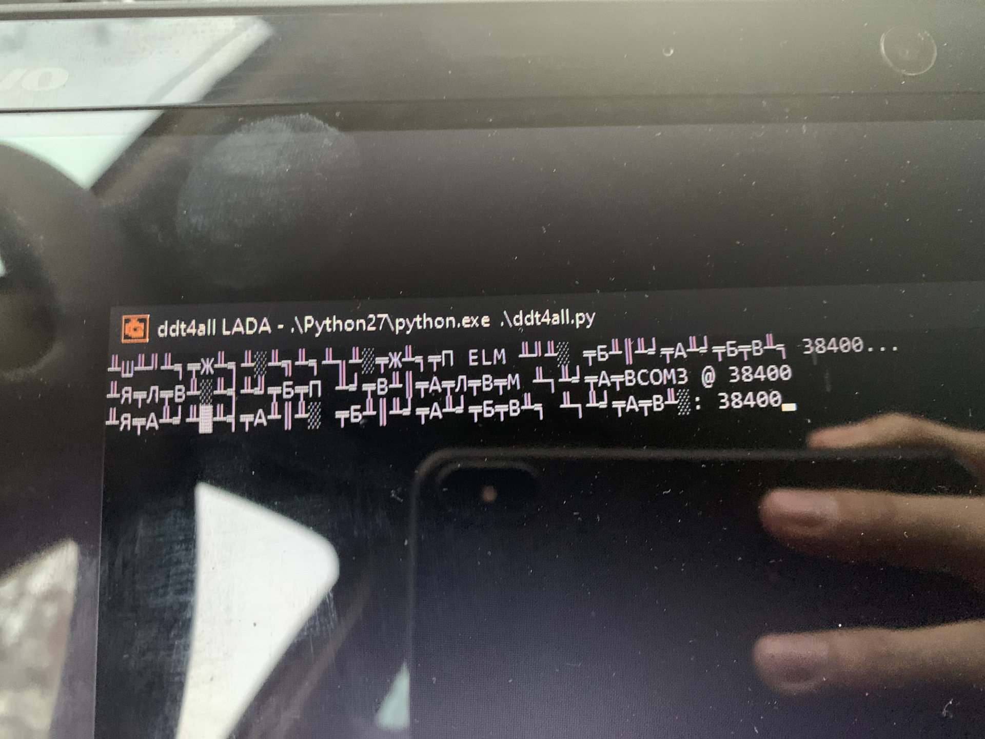

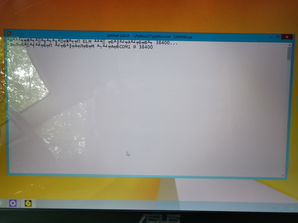

Пришёл адаптер, так и не смог зайти в ddt4all. По BT подключается, ком-порты определяются. При попытке подключиться через ddt пишет что elm не найден :(.
Скорость порта пробовал 48 и 115.
Драйвер блютуза обновите
Уже даже два разных ноута попробовал :(.
Разница только в том, что на экране три строчки вместо двух.
Виниловые драйвера что идут с магазина очень кривые… Переустановка на правильные от производителя адаптера решает 99% проблем
Диска с дровами в комплекте не было. Всё, что ставится — виндовое. При попытке обновления, с инета ничего новее не затягивает. Snappy Driver Installer тоже.
В диспетчере устройств id адаптера определяется как BTHENUM\DEVAABBCC112233, ересь какая-то.
То-ли адаптер совсем китайский, то-ли лыжи не едут.
В диспечаре устройств смотри кто адаптер и сайта его производителя качать
ELITE83
Открыл, плата одноэтажная, но без лепёшки.
Похоже подделка… Проц затерт намерено
Когда подключаешься по ВТ, появляются два устройства — OBDII и THINMI.COM. Оказалось, что это сайт конторы. Но драйверов так и не нашёл пока.
Я говорю драйвере блютуз адаптера, который стоит в ноуте, а не о елм…
Обновлял. На днях откопаю другой ноут чтобы попробовать.
ELITE83
Поставили знакомому на телефон софтину ECU Tweaker. Подключаемся к адаптеру по ВТ. При опросе, вот такая картина :(. Походу всё-таки на выброс адаптер :(.
Доброго времени суток. У меня Веста с Белой панелью, 2016 г. С помощью программы на телефоне пытался включить TPMS, но не получается. Ни один параметр не включается. Тайм аут настраивал по-шагово, как позволяет сенсор экрана, но никаких сподвижек. Несколько раз перекачивал программу, переустанавливать архив и т. д. Ничего не помогло. Даже менял сканер ЕЛМ. Может что подскажете?
Доброго времени
Не видя что вы делаете и что происходит угадать причину сложно
Возможно ЕЛМ не удачные
Возможно личная несовместимость с вашем телефоном…
Лучше всего делать через ноутбук и ДДТ4АЛЛ
Понятно, спасибо за ответ.

Получилось! Но опять возник вопрос: у меня не высвечивается No Data а последних двух строчках. Подскажите, пожалуйста, TPMS будет работать?
Да, должна, прочерки — нет данных, но дата — данные не читаются
Попробуйте проехать 50-100км и спустить колесо.
Если все сработает — то попрошу у вас лог работы снять, ибо это может быть поможет тем, кто туда случайно внёс данные

Доброго дня! Активировал tpms, подскажите, где в настройке чувствительности АБС указать мою размерность колес ( у меня не стандартные, по калькулятору — окружность колеса 1932 мм.)?
Добрый день
Блок АБС — там всего один раздел для настроек оставлен
Имеется ввиду этот раздел?
чуть выше — раздел 11-ECU настройки
ELITE83, большое спасибо! Все получилось!

Здравствуйте 👋 Подскажите активировал tpms калибровка проходит около 100 км. Колеса накачанны 2.2 были скинул до 1.5 лампа сработала спустя 30 километров. Как то долго куда копать? Чувствительность увеличивать?
Здравствуйте, колеса стандартные?
100км в каком режиме двигались?
Колеса зима 185х65х15 в параметрах tpms от 0 до 100 вся калибровка 4 тырех колес, завешена и радиус качения тоже.
Всё стандартное. должна была быстрее сработать… Может не 30км у вас 1.5 было? А прокол словили позже…
Ну срабатывает с большой задержкой у всех как бы быстро, вот думаю куда копать буду пробовать настройки чувствительности.

Так скачайте нашу базу и через весту делайте… Зачем вам Клио…
Скачал но там не понятно куда заходить надо
Всё машины — приборная панель — веста_пп
У меня ещё вопрос, там много файлов, какой качать?
Для екутыикера только файл базы ecu.zip
Спасибо, всё получилось👍

пробовал выключить ТПМС и никак не получается, менял секуны 670, 800, 1000 менял, остальные пункты выключились. куда копать?
попробовать изменить скорость связи с ЕЛМ адаптером
38к и 115к варианты для начала
доброго времени суток, есть разъяснения в части чувствительности. Спасибо
Доброго — что именно?
(0 — нормально) показывает если просадку давления от 0.5.-1 атмосфер…
в таком ключе…
хотя наверное эти параметры больше для блоков которые устанавливаются в диск, но это не точно.
из практики в режиме "нормально — 0 " это примерно 0.3 бар +-
остальные неизвестно… да и в 99% нет надобности менять этот параметр…
Если часто срабатывает — можно на поменять на боле грубый параметр

Смотрел настройки tmps через abs. Настраивал 3тыс назад. Откалибровано все норм.
Единственное EBP и BLA — NO DATA
Подскажите, что они означают, должны быть Activated by diag?
Заранее спасибо.
У меня также
Не надо пытаться менять Поля с нодата! Это может убить блок!

доброго времени суток! прошу не кидать в меня тапком, при изменении показаний по температуре ОЖ с ступенчатых на линейные бьется ошибка. как ее вылечить?
эйнштейнка видите в меню? — он помогает убрать эту "обшибку"…
Добрый вечер, у меня вот такой вопрос не могу активировать функцию пишет но дата, и в режиме приборная панель тмпс вкл по абс пробовал отключит не отключается

Веста кросс октябрь 16 2020, пробовал активировать тмпс, все прошло хорошо но в прибоке нет сброса, убрали ? Версия на фото
Есть какое-нибудь видео про установку ddt4all на ноутбук? Где брать ddt4all_dop_files.zip, что делать с папками V1.1 — V1.5 и "Прочее"? Где скачать базу ECU.ZIP?
DDT4ALL_LADA_setup.exe скачивайте по ссылке в посте
Там все уже собрано
Спасибо! Получилось сделать через ваше приложение для телефона. С ddt4all ничего не получилось. Выбираю для подключения COM3, далее "Подключиться" и все, программа далее не открывается.
Тоже не получается через ноутбук. В чем может быть дело?
Не знаю. В итоге делал через телефон.

Тип передаваемых данных в настройках АБС обязательно менять? У меня он не переключается.
у вас похоже что ЕЛМ или телефон не успевают обрабатывать данные
попробуйте на другом телефона или лучше на ноутбуке через ДДТ4АЛЛ
Через ноутбук всё получилось. Спасибо.
Разобрался, не активировал ТМПС в блоке АБС. После активации заработал сброс через приборку. Количество дней до перекалибровки обязательно указывать? У меня остался 0

Не могу сделать сброс, меню Set TP появилось но сброс при длительном нажатии не происходит накатал 2 раза по 15 км, куда копать? Увеличить чувствительность? Прошивка 301, автомобиль 2020 года.
Скриншоты всех экранов настроек приложите
Завтра сделаю, в принципе ничего не менял, только отключил зуммер ремня, изменил режим работы датчика ОЖ на линейный и включил контроль давления шин, все делал через Ecu Tweaker
А можно поподробней инструкцию для телефона мне ток подсветку включить и все

В ECU Tweaker не могу найти pp_vesta.
Программу 1.85 и архив 1.5 скачал по ссылке.
Что делать?
выбрать не "лада" а "ВСЕ машины"

Записал маленький отчет об изменении настройки отображения температуры, может кому-то будет полезно:
Спасибо за видео! Очень познавательно! С Н.Г!

Добрый день. Нужна помощь!
Сначала попробовал подключиться через смартфон и EcuTweaker (Ранее через эту прогу выключил дворник и сделал реальную температуру) — в блок АБС не пускает, какие только тайминги не ставил (от 0 до 1020) и варианты работы (дефолт — экстенд — прогамминг), потом скачал из шапки программу dd4all_lada, поставил, вроде все нормально, бук елмку увидел соединился, захожу в программу и она не запускается! Скрин ниже. Сколько не читал, нашел только инфу, что это может быть из-за W8, а у меня именно она! :(
Пробовал и имя ком порта менять и скорость, ничего не помогает, подскажите, куда копать?
C буком так и не разобрался. Но активировал через телефон сына, хотя ошибку 7122 выдавал и он. Колеса все проверил, в ПП пункт меню появился, сброс сделал. Сначала лампочка ТМПС на ПП горела, но после второго запуска потухла.
вин 8-10 кривые в плане безопасности и драйверов… в этом направлении и копать
Хочу попробовать другой бук подцепить. Пока вроде сделать через смарт, но там тоже интересно получается — вроде все работает и повторном входе в блок АБС данные сохранены, кроме строки — количество дней до следующей автокалибровки, они почему то пустая, хотя пробег 10000 км остается в данных.
пустые строки — значит не успевает данные считывать — на слабых телефонах такое часто бывае
Ну не знаю, у меня Хуавей 20 про, одной оперативки 8Гб! :)
Захожу там в настройки, выставляю 180 дней, жму на запись, на зелёном поле высвечивается 180.
Выхожу из приложения, захожу снова, все данные на зелёных полях остались кроме 180 дней!
число МБ/ГБ/ГГц/ядер — это не показатель быстродействия… очень многое зависит от застраности и кривизны ОС…

Добрый день! Получилось активировать функцию TRMS через программу EcuTweaker-v1.85. Единственно что смутило не "зашивается" чувствительность "-4"-нормальная (positioning). Остальные меняются на ура. Или достаточно выбрать "0" — нормальная.
оставляйте 0
