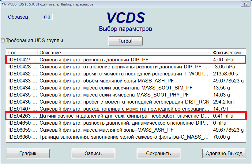

О том, как и чем смотреть, и на какие параметры следует обращать внимание, я рассказывал в одном из предыдущих БПЖ, а именно в Адаптер OBD2 ELM327 1.5 Bluetooth — автосканер или просто игрушка… и Carista OBD2 и VAG DPF — возможности, особенности, функционал…

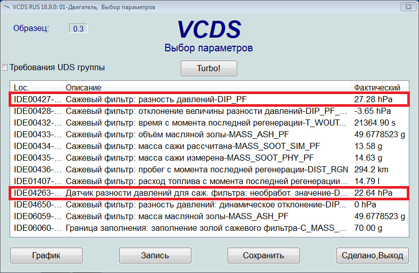

Для тех кто не хочет играть с ELM327, вот статья как сделать Анализ состояния сажевого фильтра (двигатели 1,6 TDI CR (CAYA, CAYB, CAYC) при помощи VCDS RUS 19.6.1 или Вася Диагноста.
Как видим значение разности давления 4,06 hPA (на холостом ходу) и 27,28 hPA (на 2500 об/мин).
Так, что чистить однозначно надо.

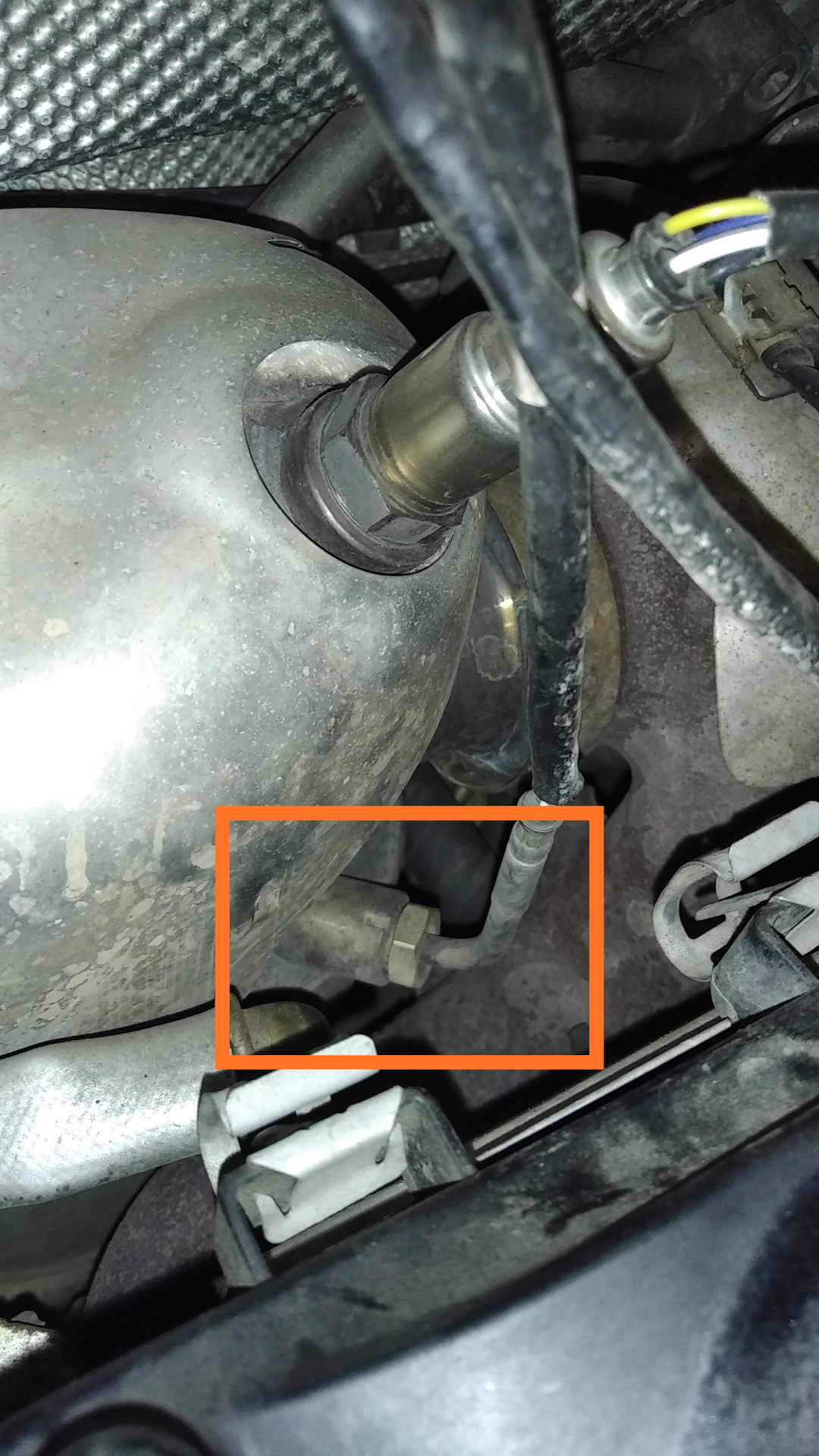

Открываем капот и видим наш сажевый фильтр (DPF), в который вкручен датчик давления и температуры.
Тепловой экран сажевого фильтра (DPF) откручивать не нужно, он нам не помешает снять датчик. А вот отсоединить разъем самого датчика нам придется, иначе можем оборвать проводку.
Имейте в виду, что датчик откручивается чрезвычайно трудно. В моем случае я использовал рожковой ключ и длинную трубу как рычаг.
Но для того, чтобы установить ключ с трубой, мне пришлось также снять пластиковое крепление разъемов.
Крепко берем ключ и через несколько минут датчик и нас в руках)))
Согласно инструкции распыляем содержимое баллона внутрь сажевого фильтра (DPF), давая жидкости время, чтобы она могла впитаться.
Чистой тряпкой протираем датчик от сажи, и смазав резьбу медной смазкой закручиваем его на место.

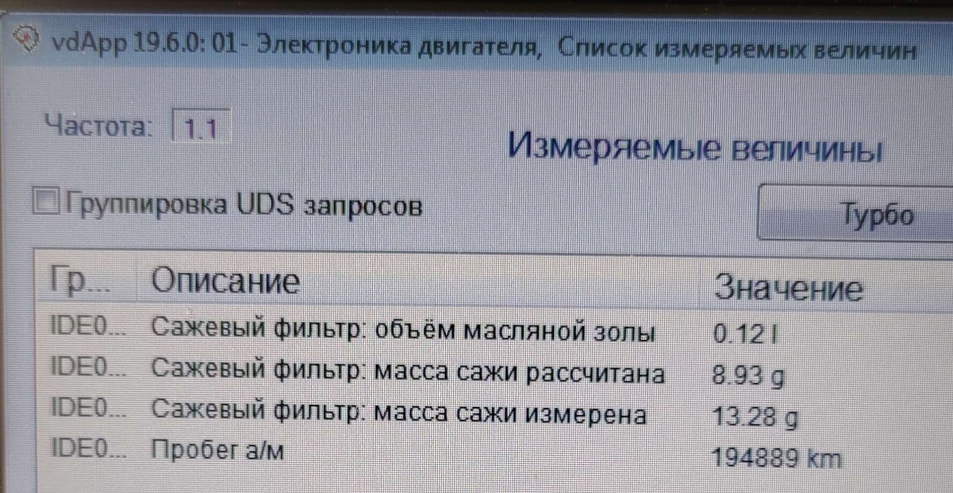

Сегодня провел эксперимент на VW B8 2,0 TDI. 2015. В начале посмотрел данные сажевого фильтра на ХХ. Проехал на скорости 70км. на 4й передаче, обороты 2500, время пути 30 мин. После чего опять посмотрел данные. Вот что имею:
Объем золы был и остался 0,12л.
Рассчитанная масса сажи было 15,8 стало 8,93гр.
Измеренная масса сажи, было 17,6 стало 13,28гр.
Программную регенерацию не запускал, просто проехал в выдержанном режиме. Результат положительный.

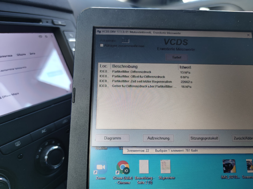

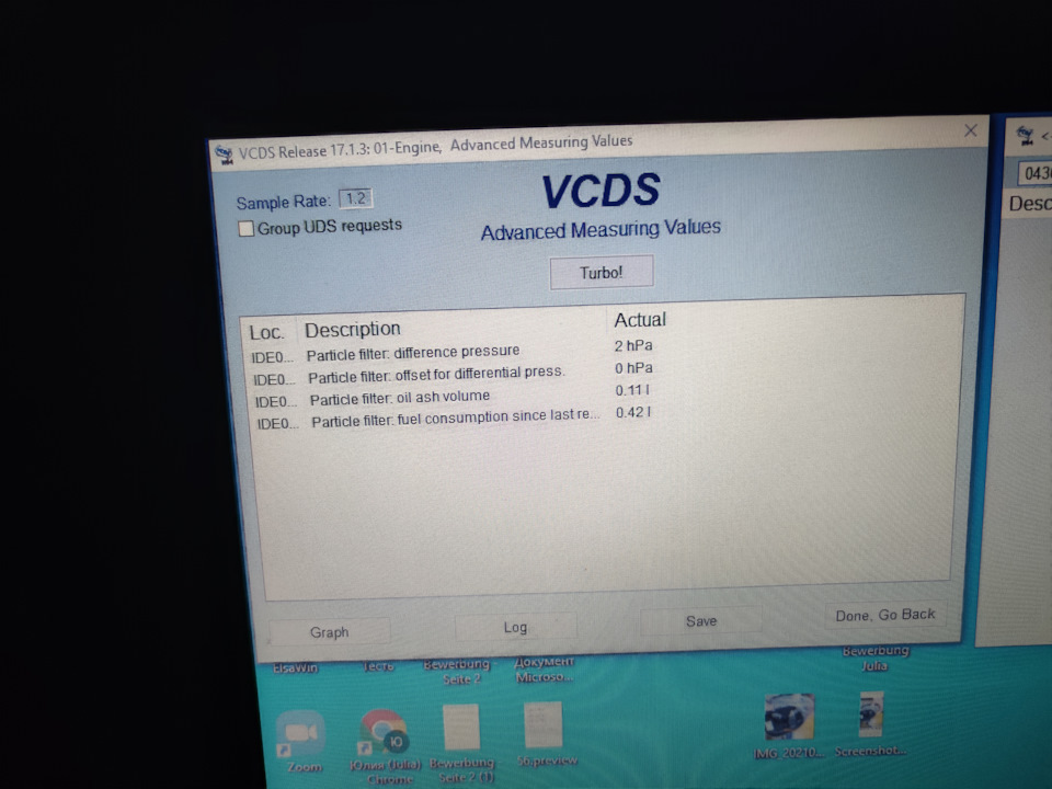

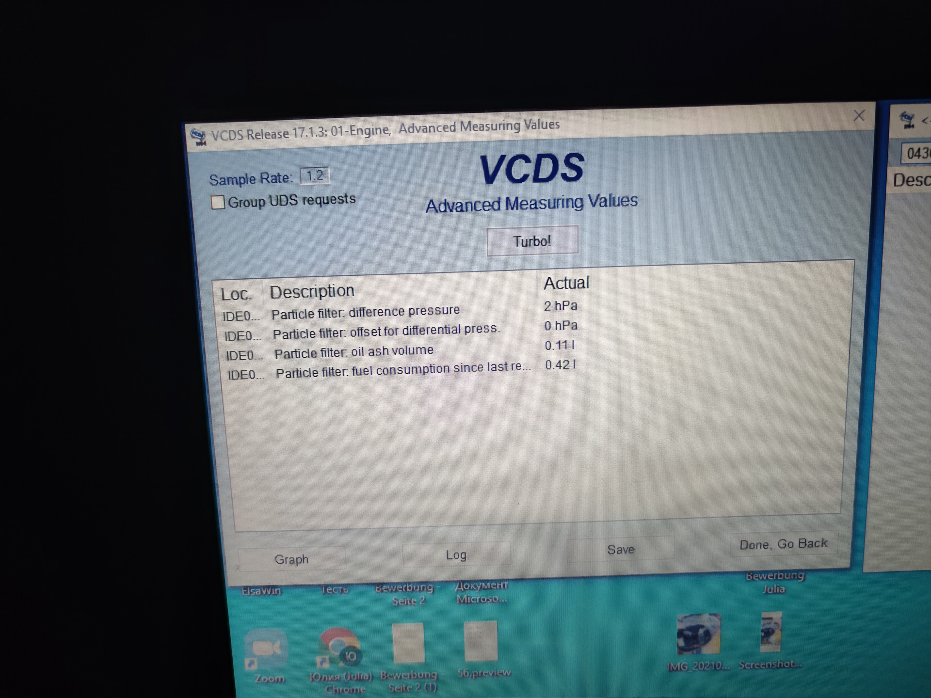

Почистил я сейчас фильтр изменений нет или я что то не то сделалт
Ну так проверять надо по нагрузкой, на оборотах. На ХХ ничего не видно
14 до чистки и после
Тогда не знаю, может не подействовало, может химия плохая, может что еще
Вот с нагрузкой

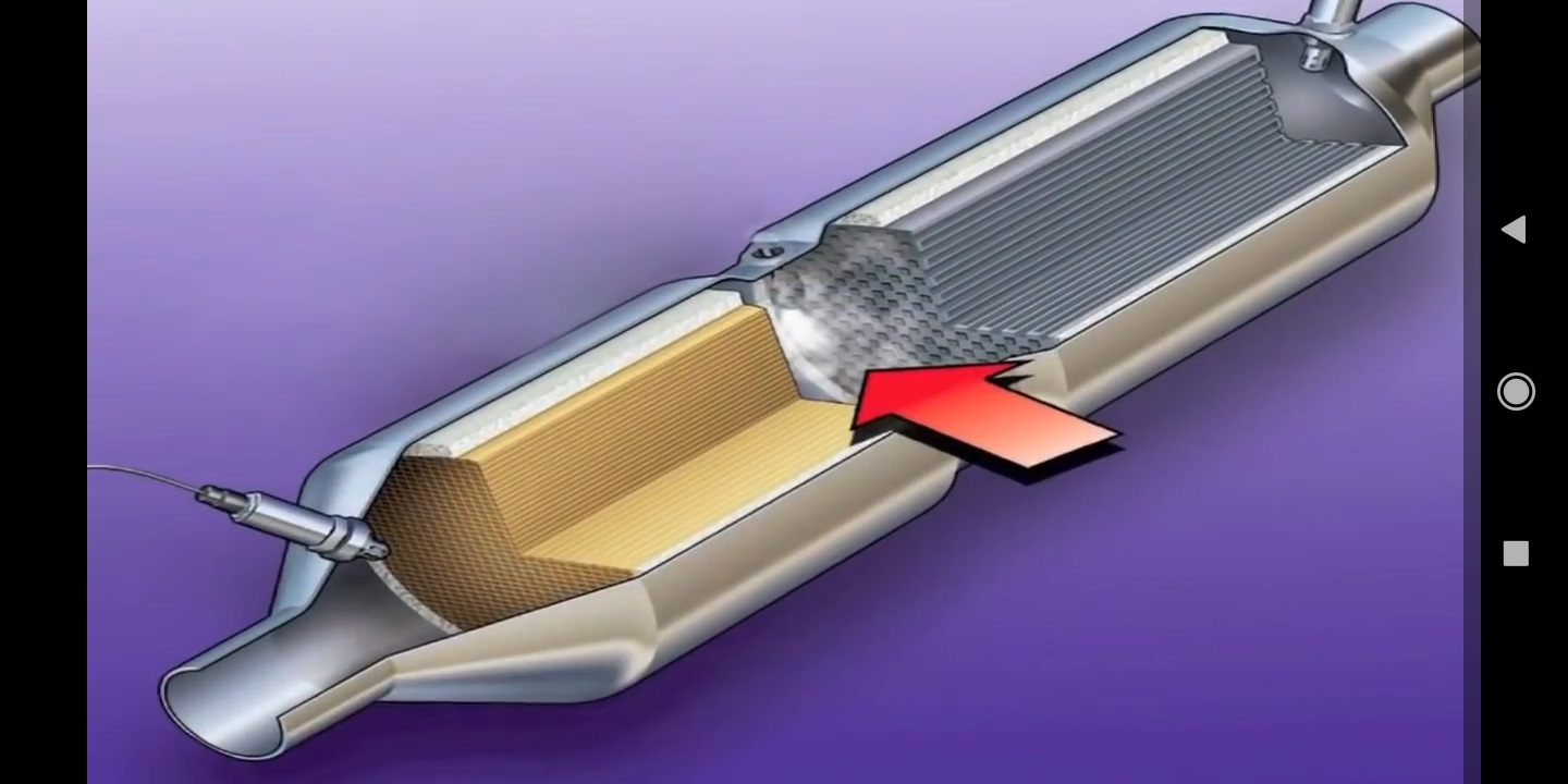

На цьому відео місце впорскування рідини взагалі заретушоване. На початку ролика є кадри з наклейкою упаковки.
Дане відео не вносить ясності, а навпаки. В перших кадрах стрілкою показано що треба вводити хімію між каталізатором і сажевим, а в процесі роботи вводять перед каталізатором.

На скільки я розумію принцип діє даної хімії наступний. Речовина розчиняє частки сажі в фільтрі, але щоб сажа згоріла і вийшла назовні, якраз і потрібна регенерація. Але це особисто моя думка.

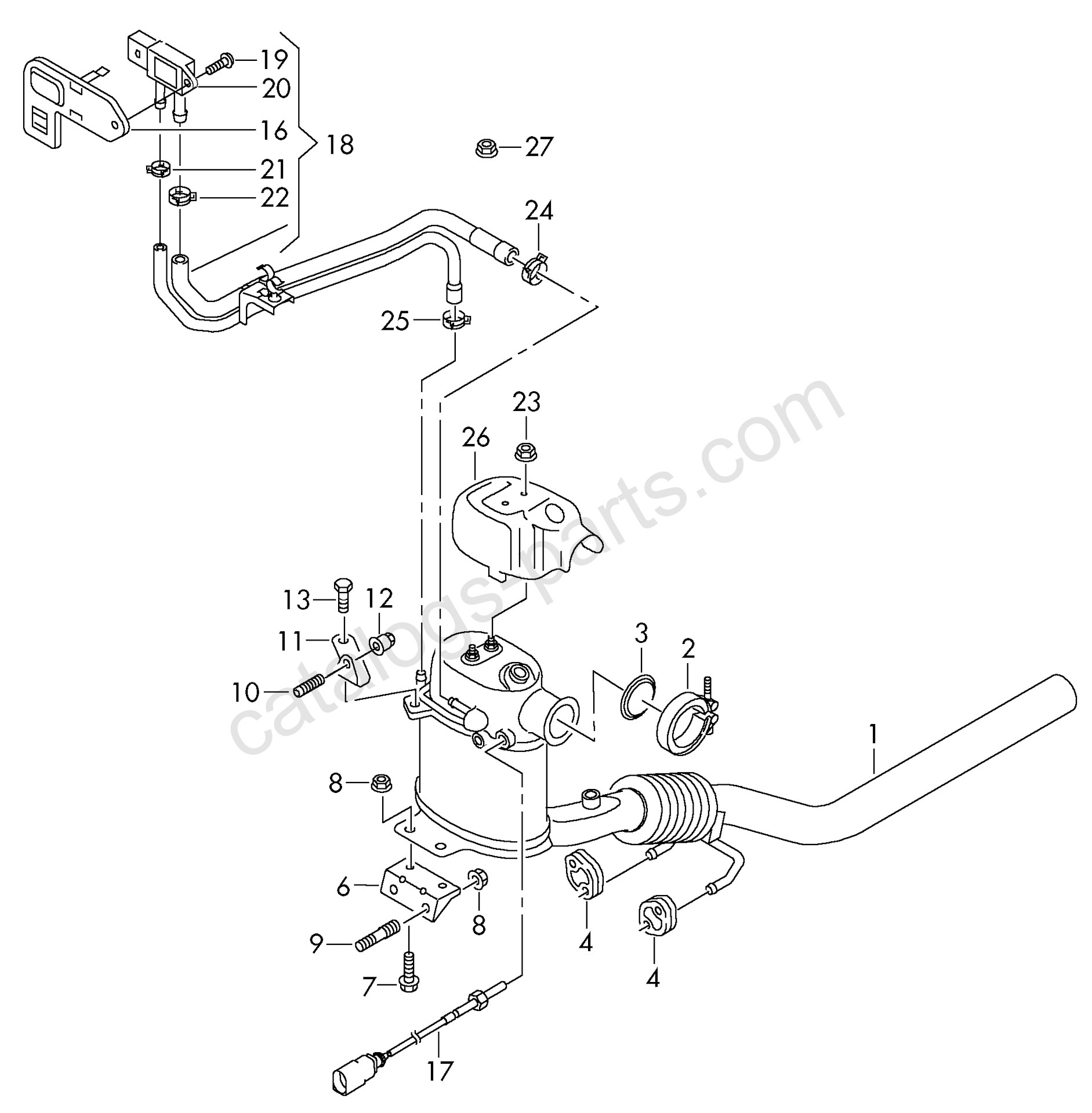

Сверху же катализатор, а потом же садевик стоит .Или распылять разницы нет?
Судя по схемме все в одном корпусе (позиция 1) — Труба выпуска ОГ с сажевым фильтром и нейтрализатором. И не указано что идет первое, а что второе. Главное что доступ во внутрь есть только через (позицию 17) — Датчик температуры или Лямбда-зонд. Я делал так, и автор видео тоже. Можете поискать другой путь)))
andreiro

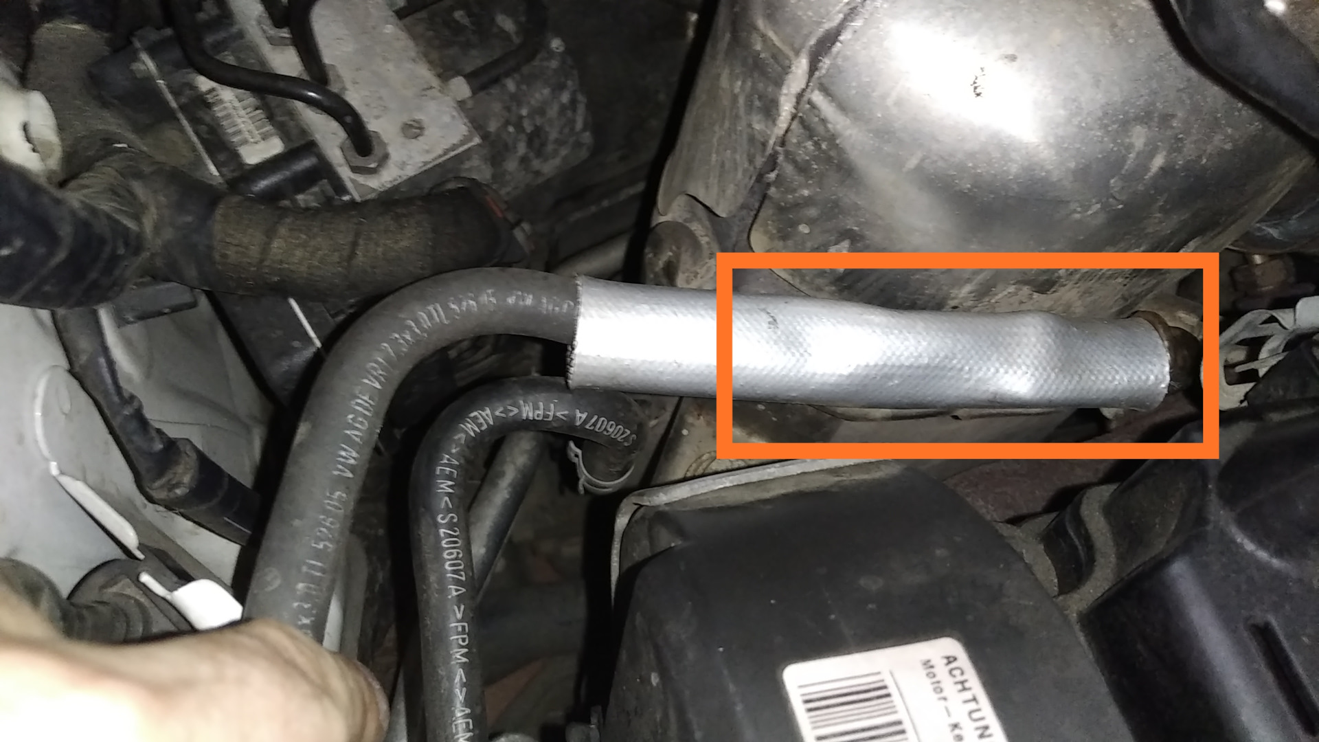

Разве что пробрвать через (позицию 18) — Управляющая магистраль с датчиком разности давлений. Но я не знаю на сколько это правильно, и можно ли так делать, чтобы не повредить датчик разности давлений.
Отсоединить резиновую трубку от датчика ближе к корпусу саржевого — и в нее… Автор видео не особенно разобрался в нюансах…
andreiro
Верно! Сверху катализатор а под ним через небольшое расстояние (15-20 мм) сам сажевый фильтр. Нужно было либо через трубку от датчика разности давлений либо через лямбду.
На баллоне указано (картинка) — впрыскивать между ними.
В следующий раз эффект должен быть гораздо лучше ( и я бы подождал по времени по дольше — пусть лучше раскиснет)… Ну а если уж сами снимите ( что считаю самым сложным) — то и купив 2-х компонентную химию (в 1л бутылках) самим и промыть ). промывка не под давлением… Достаточно промыть Керхером или из водопровода и продуть…
Ясно. Чтоже не спорю, наверное Вы правы. Только вот вопрос. Если задувать через лямбду, то это позиция 17? А если через трубкк, то это позиция 21 или 22?
Задувать либо через 17 или отсоединив от ДПФ трубку 22 .
Это лямбда? Позиция 17?
Это датчик температуры ОГ, а лямбда выше.
Ясно. Спасибо, теперь буду знать)))
Zender76
А кто трубка 22? Я правильно Вас понял?
Так точно! Что легче снять и через какое отверстие будет лучший распыл…
Я посмотрел внимательно, самый лёгкий способ это через трубку, точнее через конец трубки, но возле датчика давления. Потом через лямбду. А вот через штуцер на сажевом ни как не получится. Ведь на штуцер, трубку и хомут, надет какой то тепловой екран, который не хочет снимается. На фото как раз видно.
