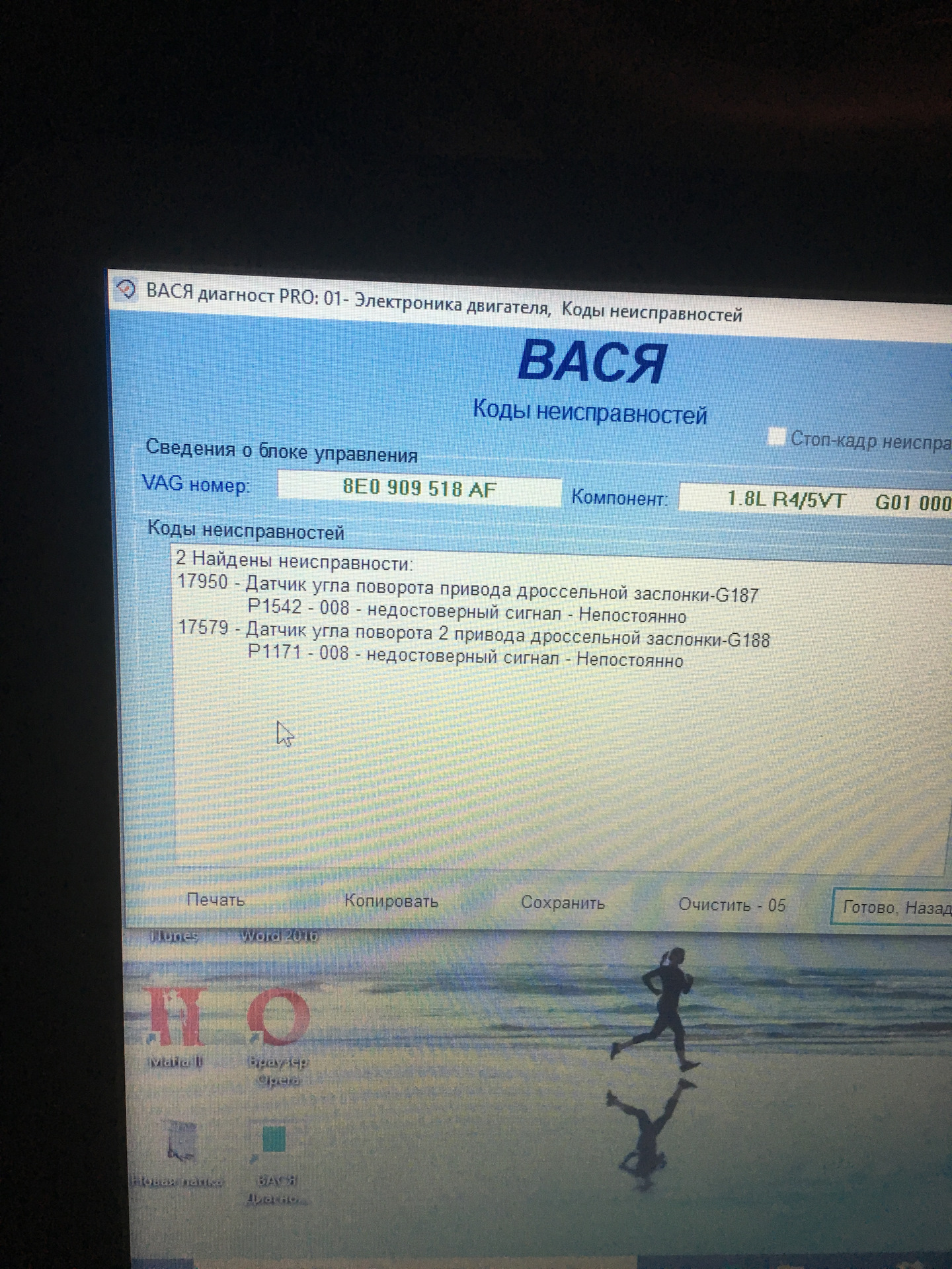

Ехал с работы вылетела ошибка на приборной панели esp и engine power control ( epc )
Ошибки по ваг кому:
18039 датчик 1 положения педали акселератора g185
Превышен верхний предел
18042 датчик 2 положения педали акселератора g79
Превышен верхний предел.
Газулька не при каких обстоятельствах не хотела поднимать обороты.
Дотащили до дома на верёвке
День первый.
Решил начать с педали и дз, проверив работоспособность одного и другого. комп показывал ошибку по педали газа и по двигателю заслонки
Адаптироваться дз после этих ошибок тоже не хотела
Разобрал и начал осмотр.
Потом начал смотреть фишку на дз, тоже без дефектов, провода не прозванивал на дз
Далее собрав дз приступил к педали
Один конец мультиметра цеплял на лапку которая прижимает плату, вторым водил по резестивному слою, сопротивление менялось постепенно. и плавно
Первый раз на вкл зажигании было везде около 5 вольт, третий провод выдавал 12!
Косяк
Перемерил, все по 5. но есть одно но, они все со знаком +.
Массы нет.
Начал звонить провода от эбу.
Все целые.
По итогу обдумал что как. И пошел домой))
На следующий день перепроверив все то же самое что и в первый, поняв что это бестолку, снял эбу и смотрел на предмет попадания влаги все разъёмы.
Ничего криминального.
Разобрал эбу.
Наткнувшись на статью в интернете увидел, что такое бывает когда замыкает контакты второй лямбды… а дорожка на лямбду вторую и педаль газа одна.видимо и подгорела, да так, что ее и не видно даже.
Как раз ее я отключил физически, отрезав провода))
По ходу короткнуло
Отрыл что похожие симптомы случаются крайне редко, все одна статья в инете у ауди клуба. надо дублировать массу
После вышеуказанного все заработало, она заработала. но проехав пару км и дав ей под жопу, снова вылетели ошибки по ваг кому и те же лампочки на приборной панели
Ошибка теперь следующая
Датчик 1\2 положения педали акселератора g79, g185.
Если заглушить и завести, ошибки пропадают, но ездить так не комильфо. не знаю даже уже на что грешить

ME7.5 Серый провод второй лямбды уходит в эбу и в самом эбу соединен с массой педали газа и массой дросселя(сигнальной) все это дело соединено отдельным слоем который называется GND_A1. При пробое второй лямбды (5 вольт с черного провода поступают на серый провод) перегорает самое тонкое место в цепи — дорожка в эбу. После восстановления массы нужно устранить причину возникновения поломки иначе дорожка перегорит в другом месте.

У меня из за того что удалена вторая лямбда и катализатор, фишка от лямбды болталась внизу и из за короткого замыкания отгорела дорожка в эбу.

У меня была такая проблема на б5, тоже выскакивали эти ошибки и иногда плсле глушения и заводки все заного Работало, сначала начал с дросселя, но после все же полез в проводку подходящую к дросселю, все размотав меня ожидал там сюрприз, кто то там наделал скруток в беспонтовой термоусадке которая со временем испортилась и проводка коротилась между собой, если уверен в своей проводке то это не твой вариант решения, если не уверен то я бы проверил.
