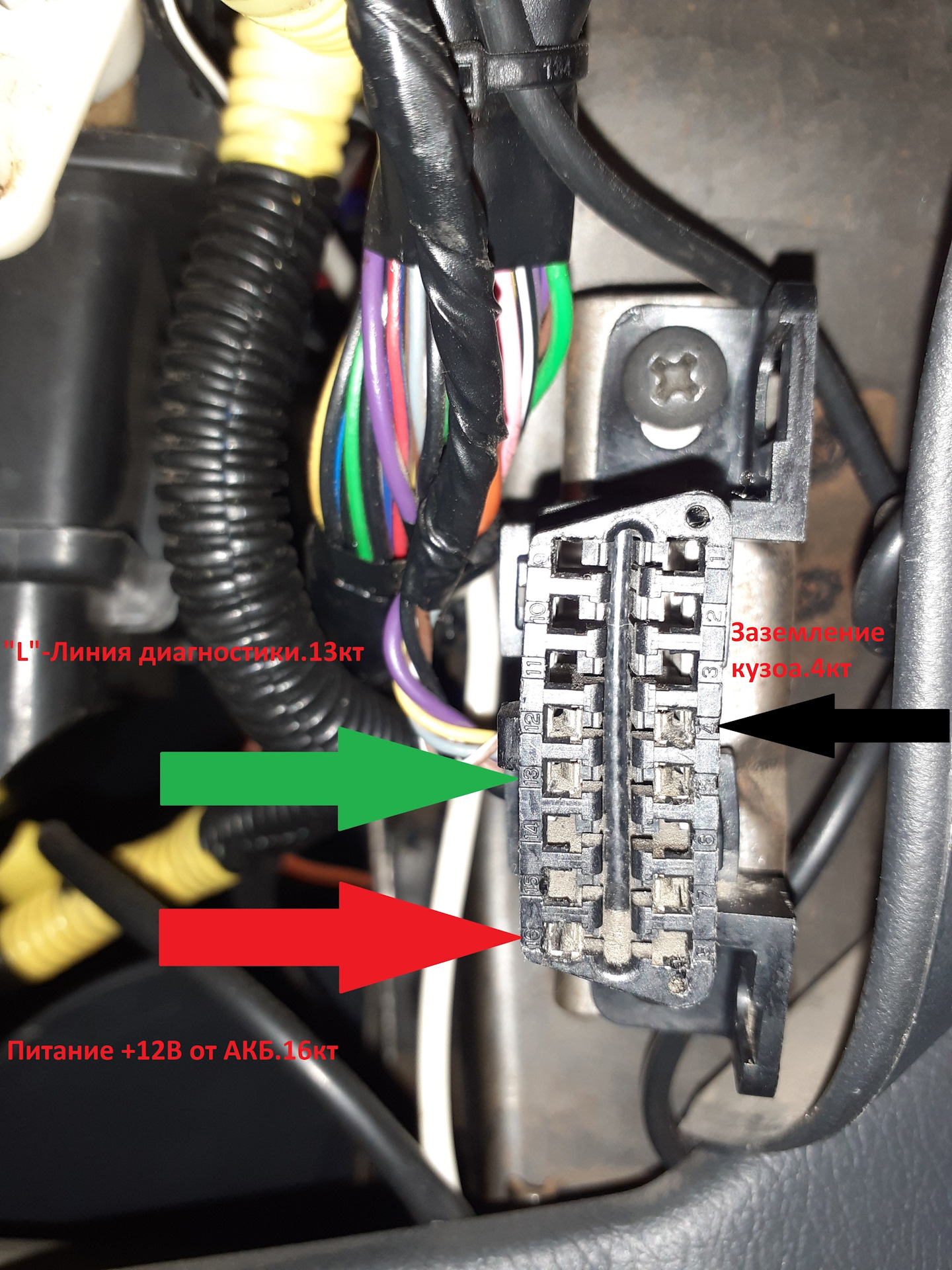

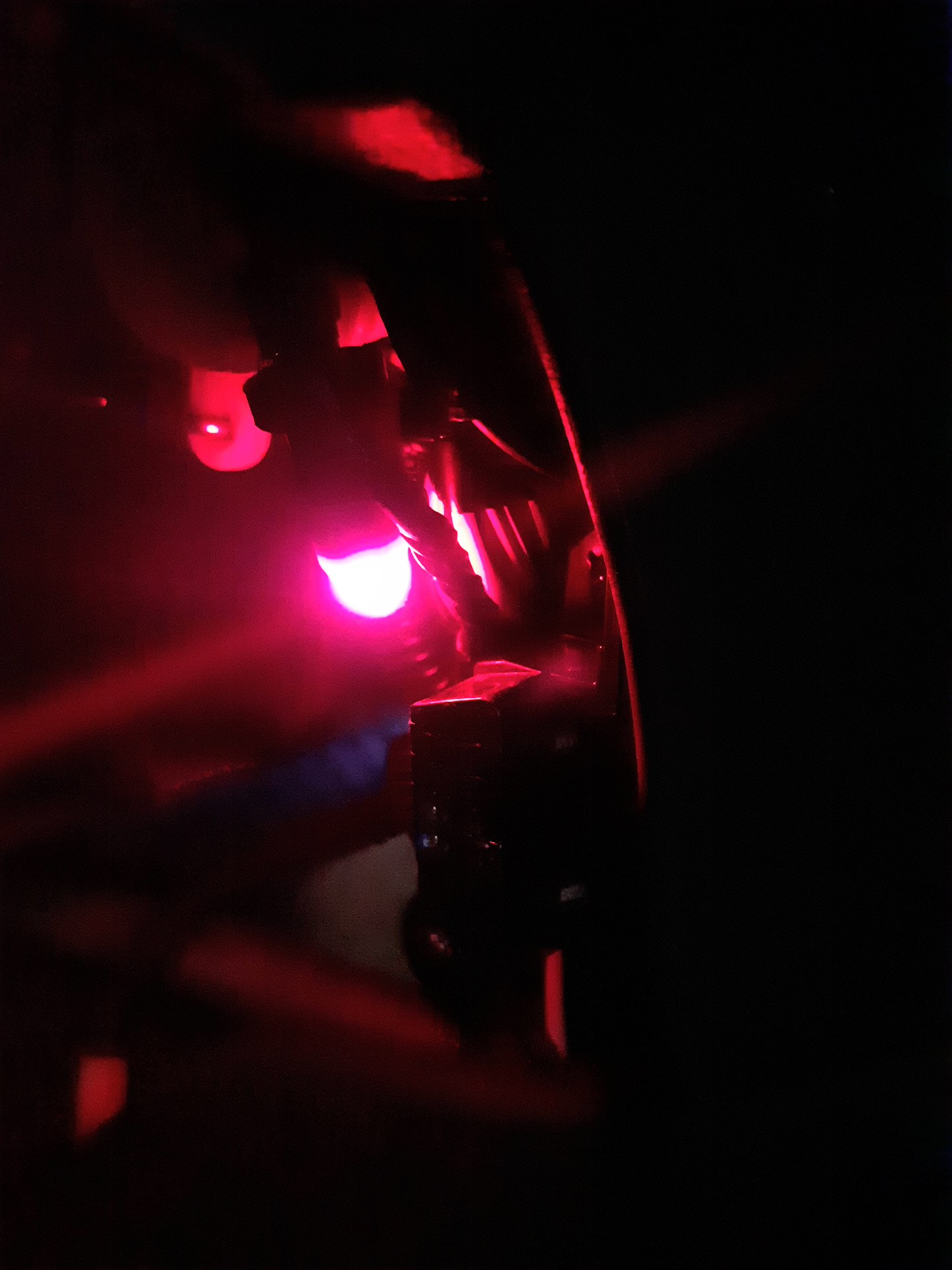

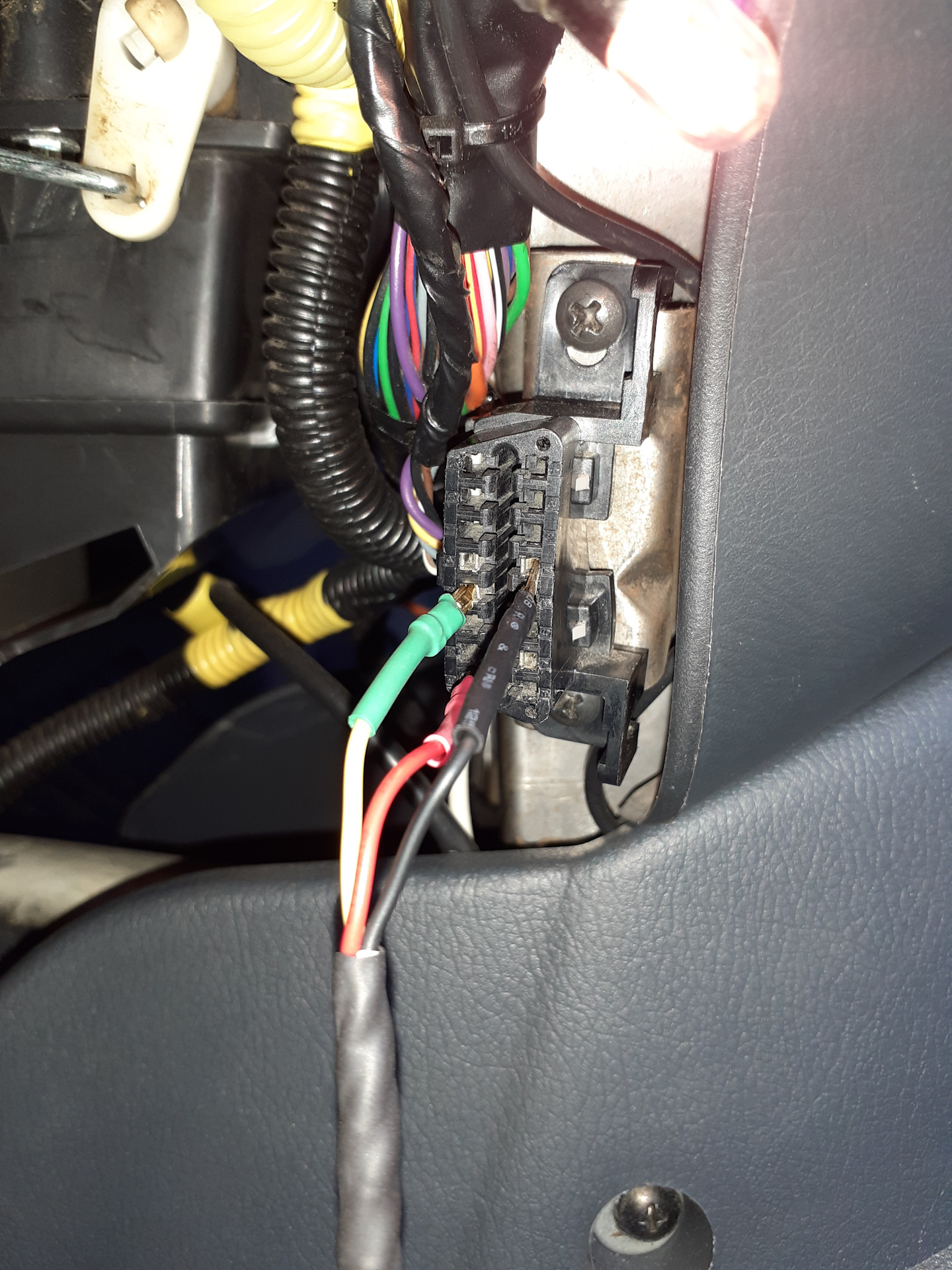

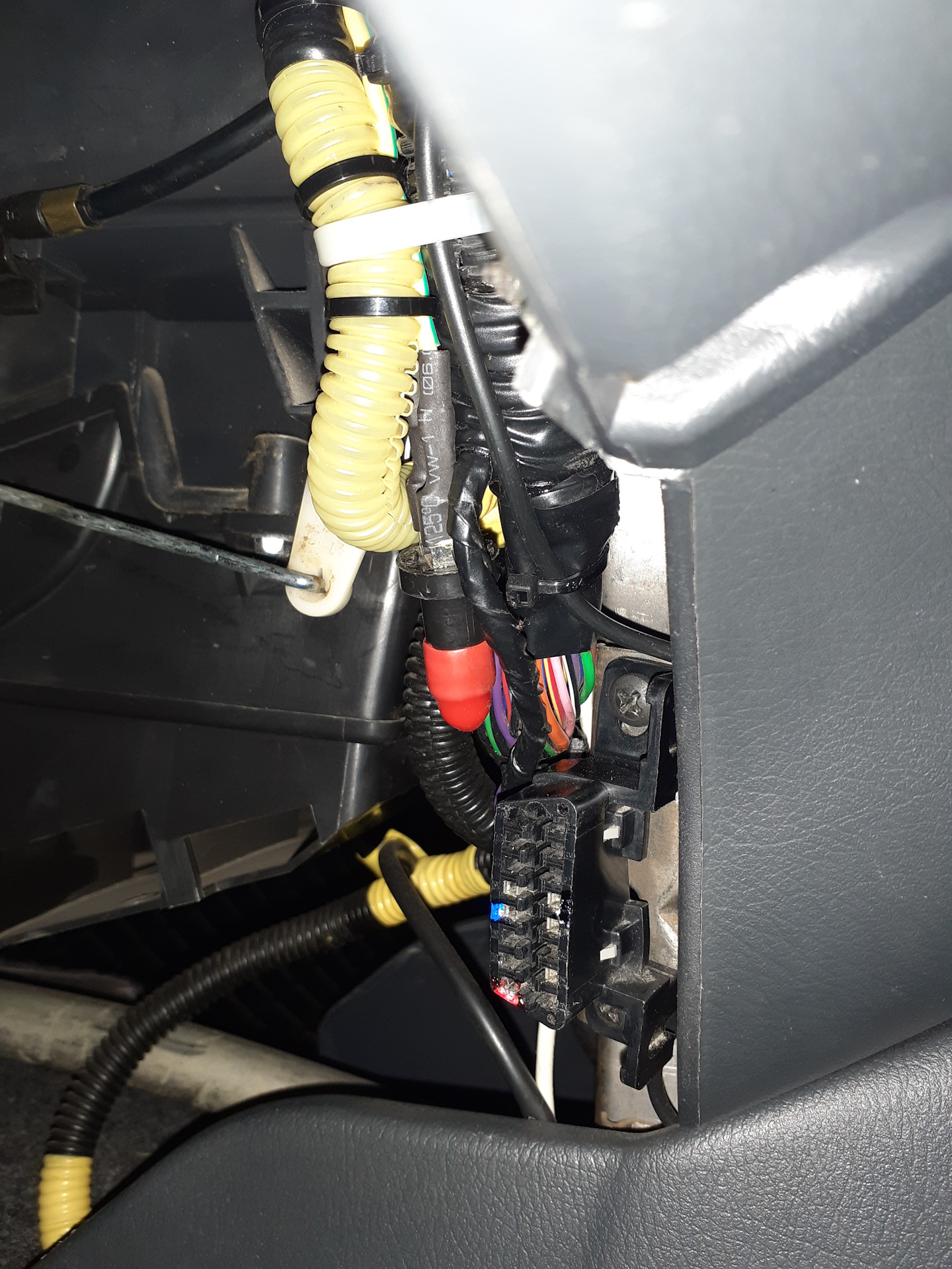

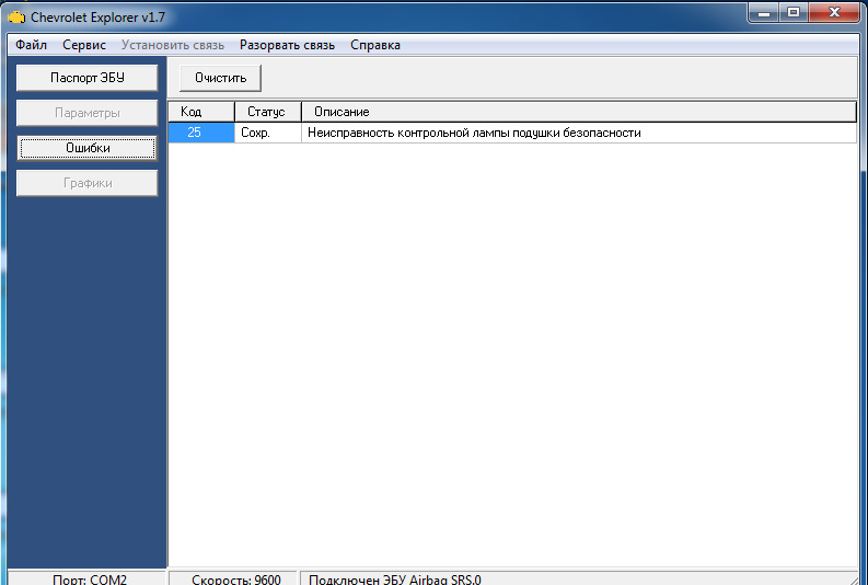

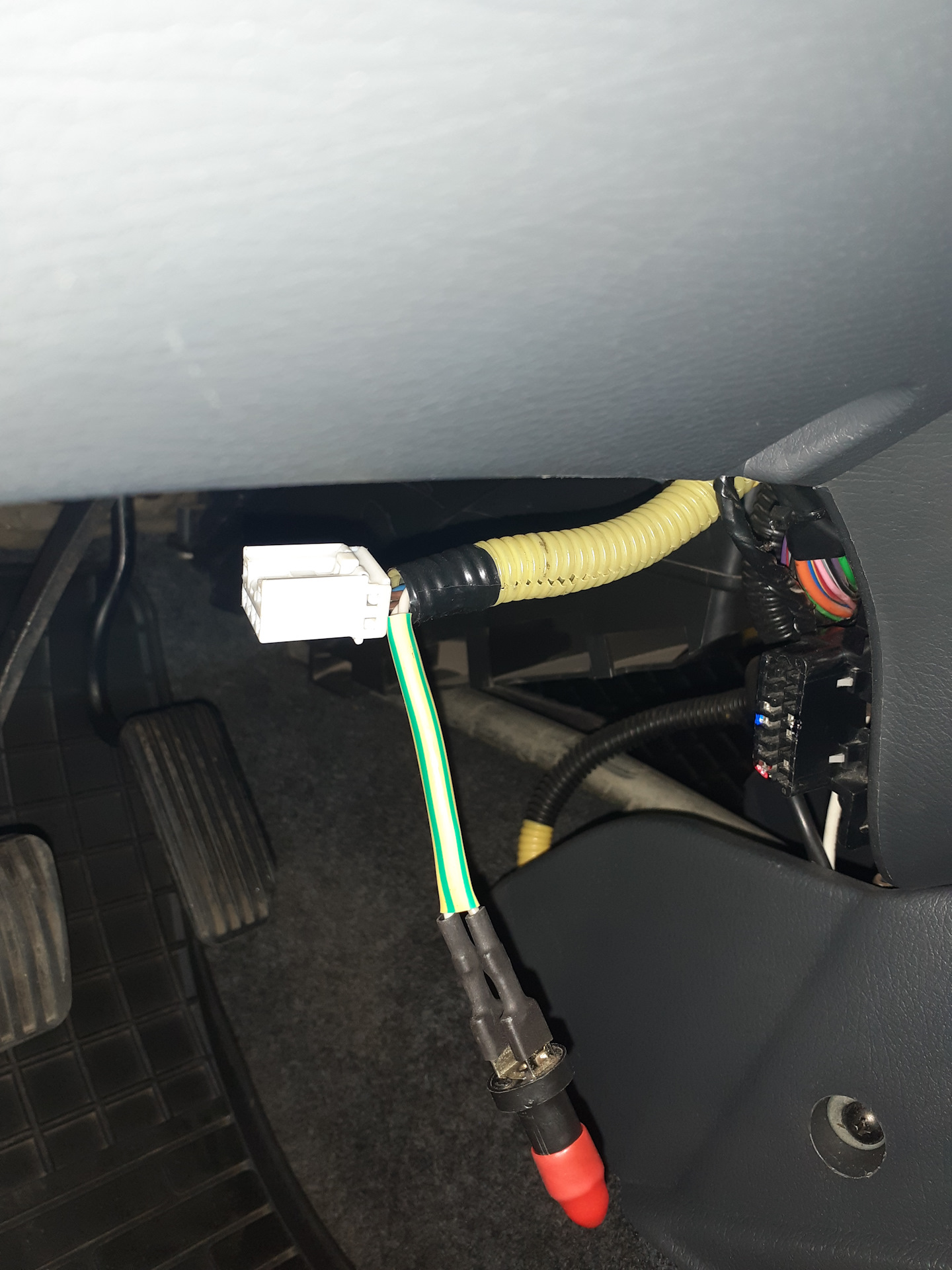

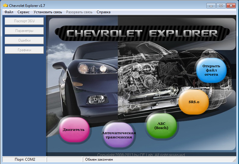

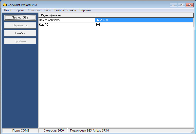

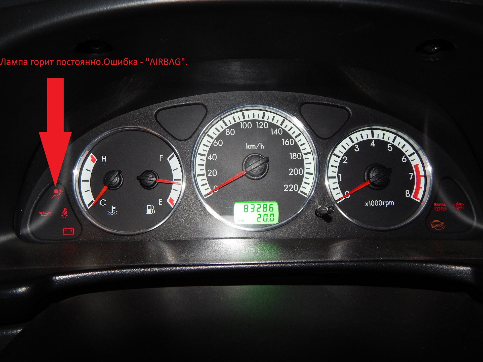

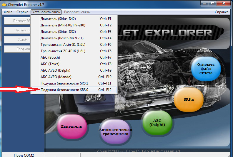

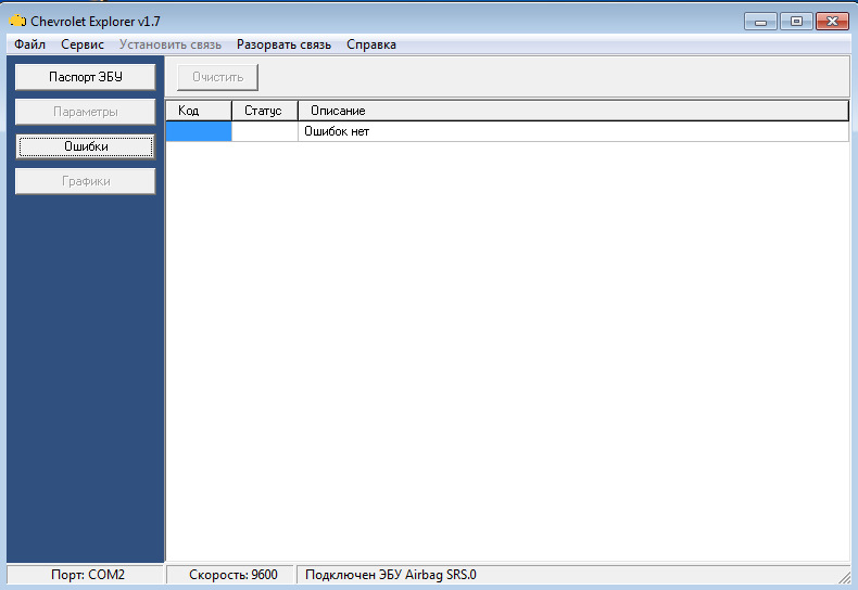

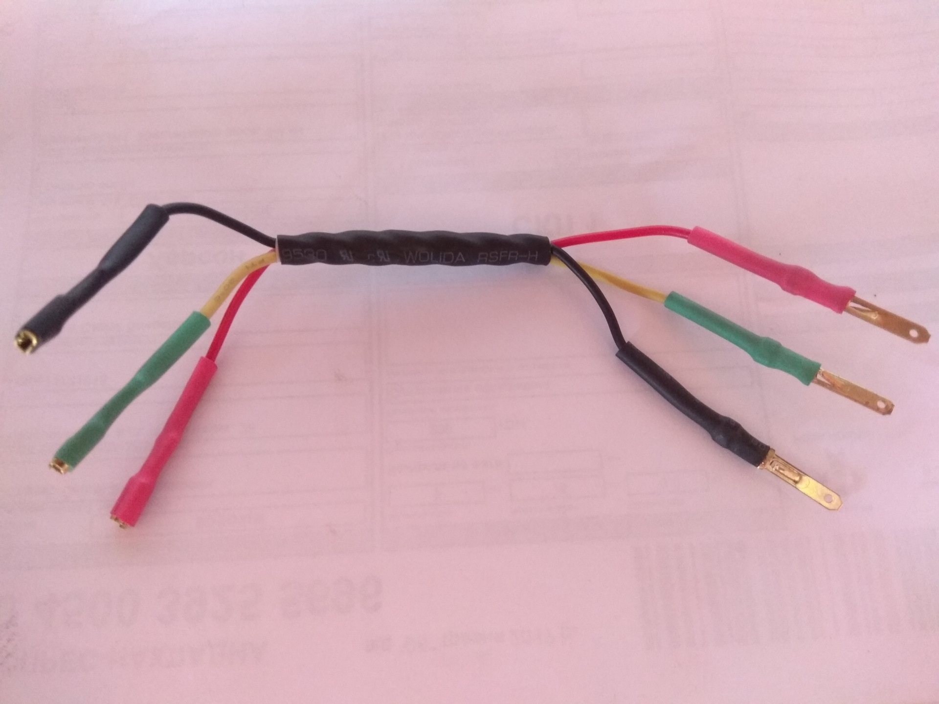

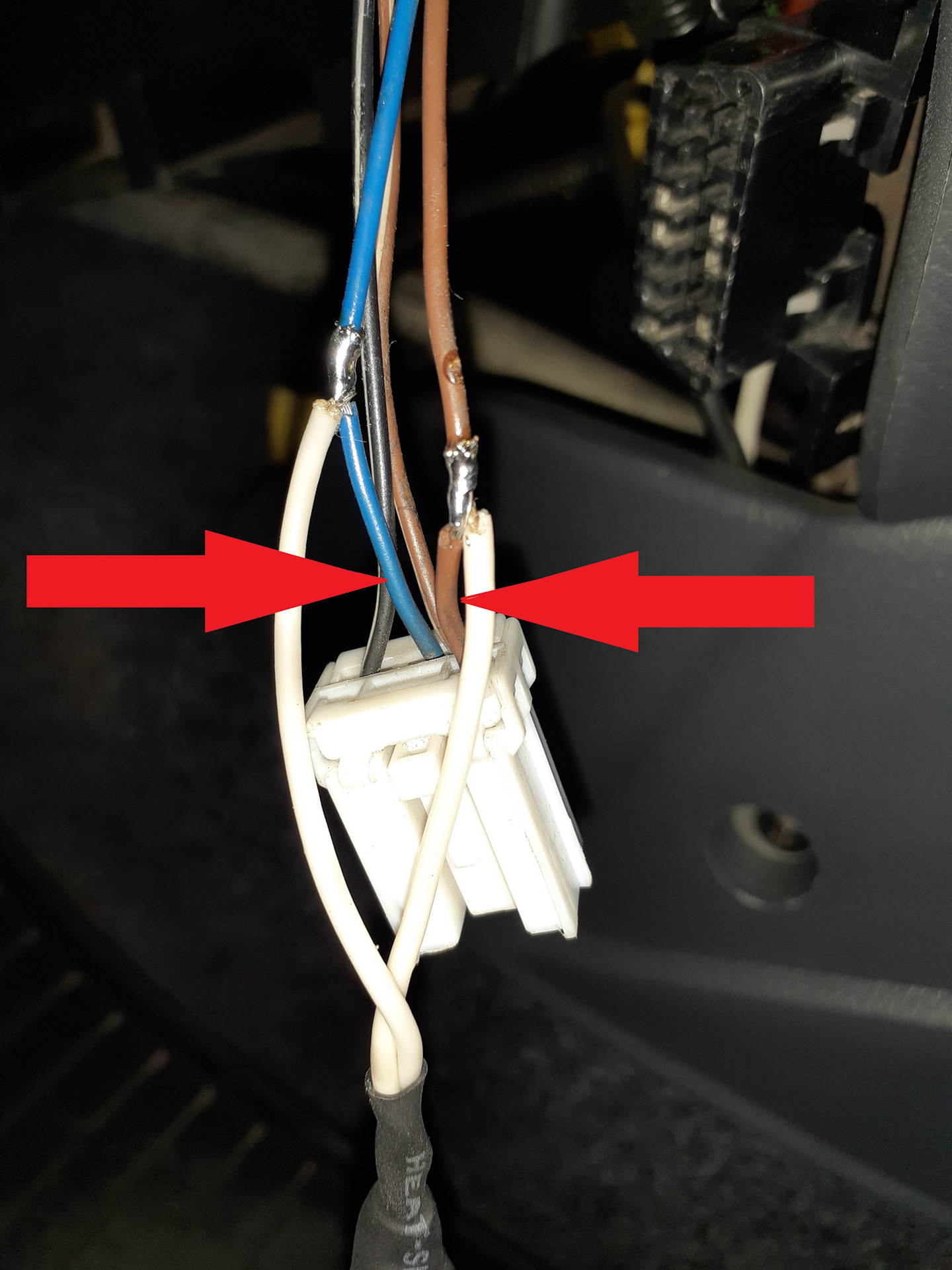

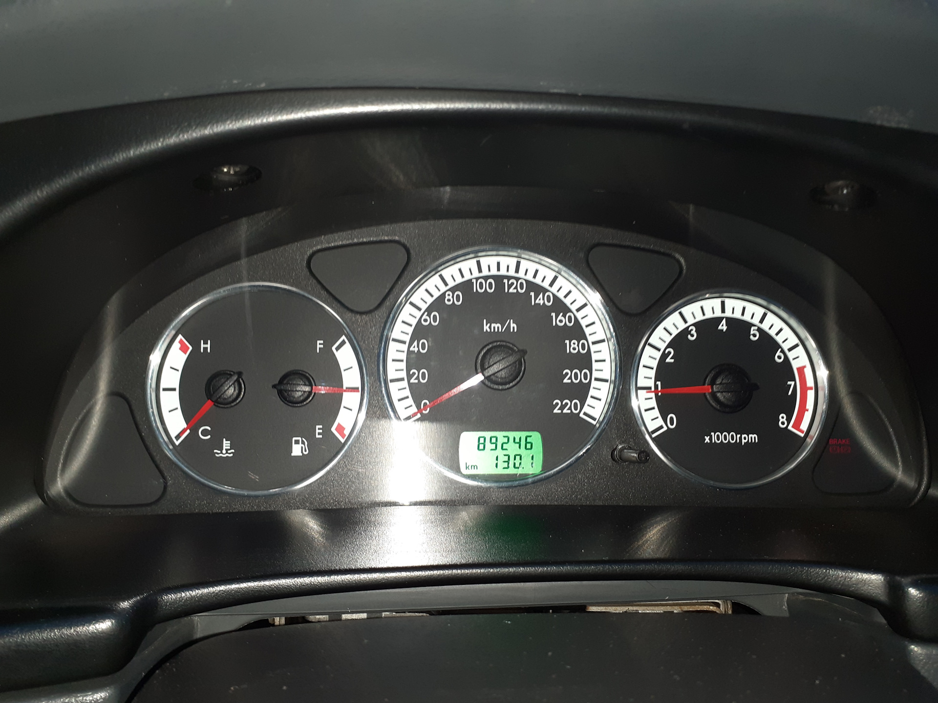

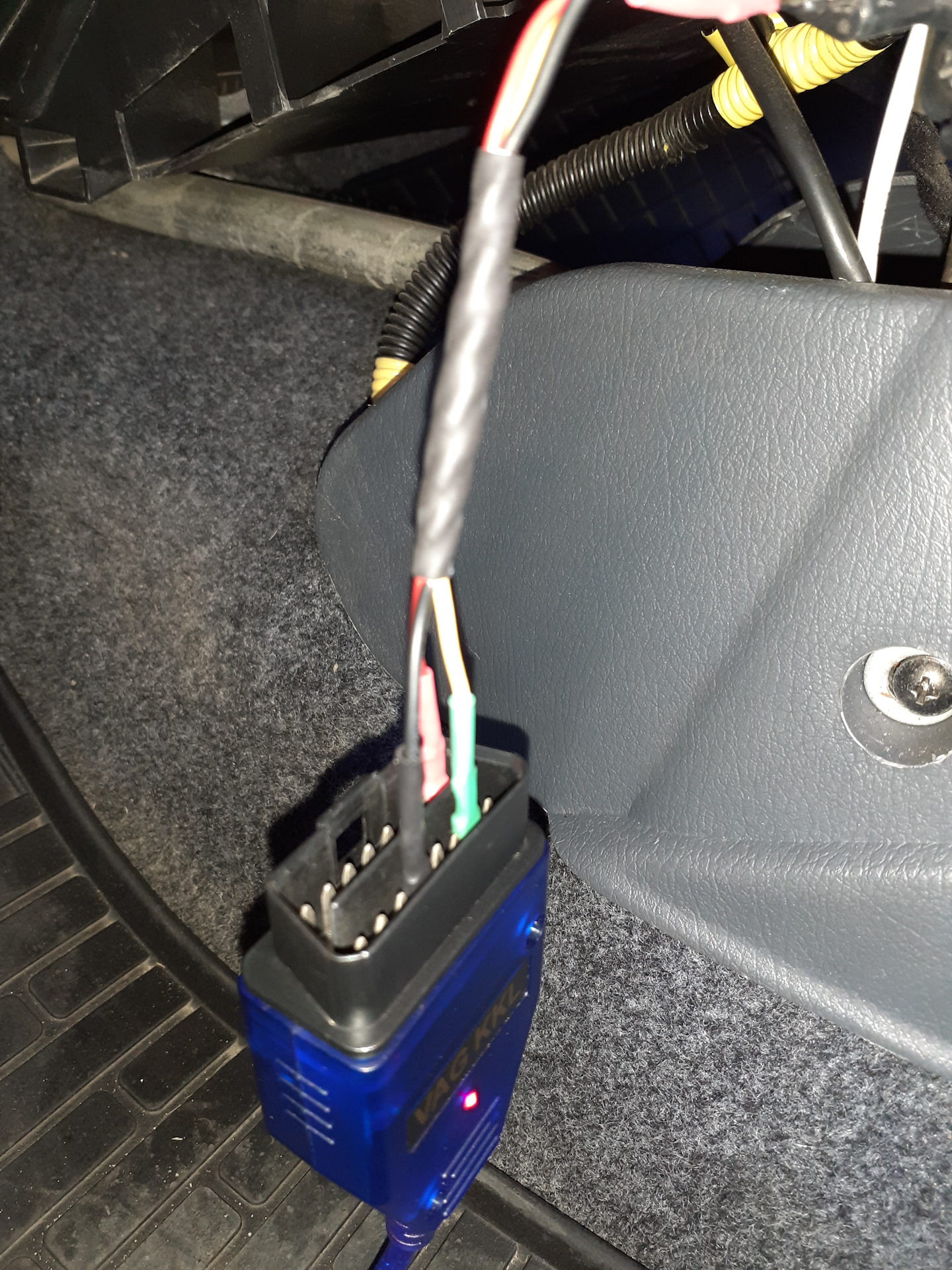

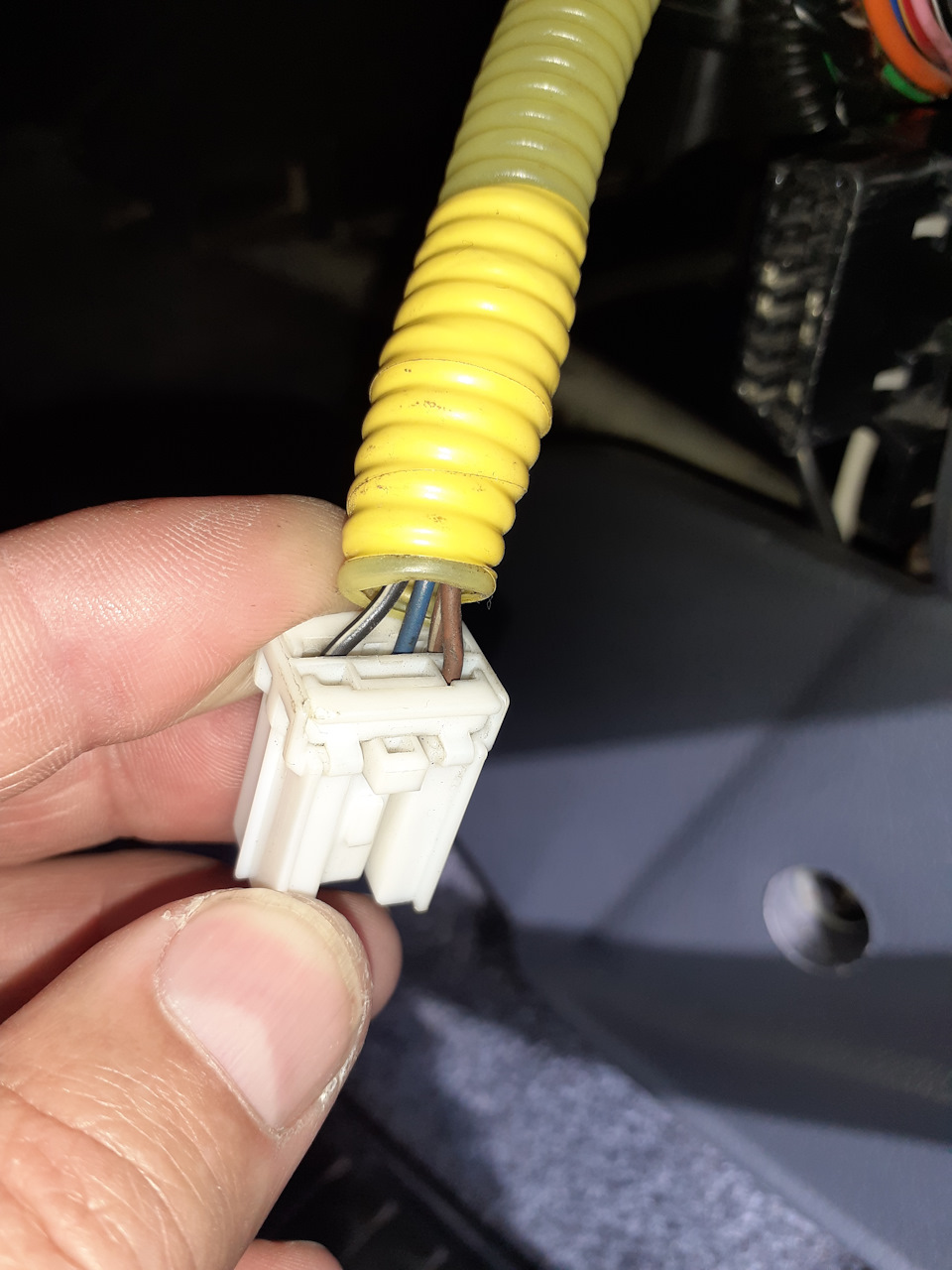

Доброго времени суток вам! После установки руля и "AIRBAG" прошло 1 год, а я так и катался все не было когда заняться этой ошибкой.Так как у меня приборная панель Рижская световая индикация светодиодная, нужно в схему впаять лампу накала.Чтобы эта ошибка сбросилась, и не появлялась.Спасибо Krasnokut1989 за подсказку по поводу Рижской приборки, лампы накала.На фото видно что куда впаивать.И еще может кому на заметку фото OBD2 разъема где у ЗАЗ Lanos находится L-Линия для диагностики, и сброса" AIRBAG" ошибок.Так как в нете не пишут что на 13 контакте находится диагностика Airbag.Подключаем через провода, колодка OBD2-16кт.-Питание +12в.4кт.-Заземление кузова, Минус.13кт.-"L"-Линия диагностики Airbag.На шнуре диагностики 16кт.-Питание +12в.4кт.-Заземление кузова, Минус.7кт.-"K"-Линия диагностики.Открываем програмку диагностики Chevrolet Explorer, и сбрасиваем ошибку.Удачи на дорогах, и Мира вам!

Респект. Нигде никто не указывает, на каком контакте airbag в колодке 16pin. По дурости впихнул вместо контрольной лампы светодиод. Не заработало, вернул обратно лампу накаливания и теперь надо сбросить ошибку.
Красный»-«, Чёрный «+», Зелёный «airbag”.Все понятно показано.

Толково разъяснил, молодец! Где этот шевроле эксплорер добыть без смс и регистрации? Везде или гадость через смску засадят, или вирус в не рабочей программе запрезентуют. Мрак полный…
