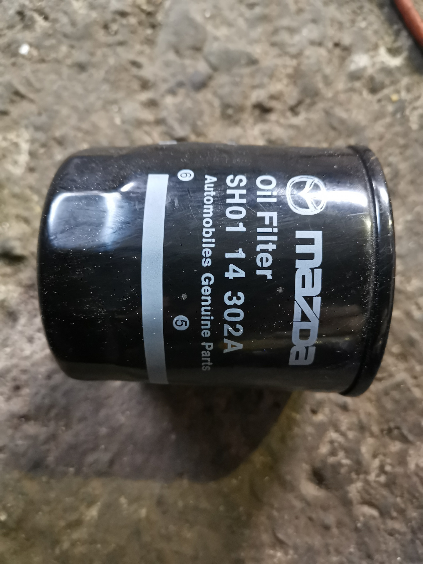

-Масляный фильтр Micro t1637. Данные фильтры не плохо себя зарекомендовали.

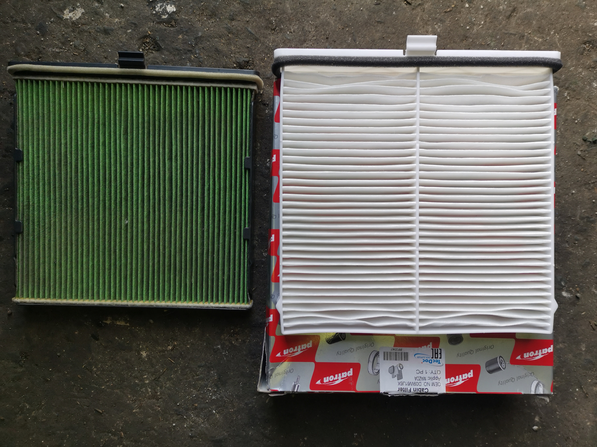

-Салонный фильтр Patron RF2347. Ну тут о качестве говорить не стану))) Это не плохой вариант из дешевого сигмента, я считаю нет смысла ставить дорогой салонный фильтр, лучше дешевые, но чаще менять…

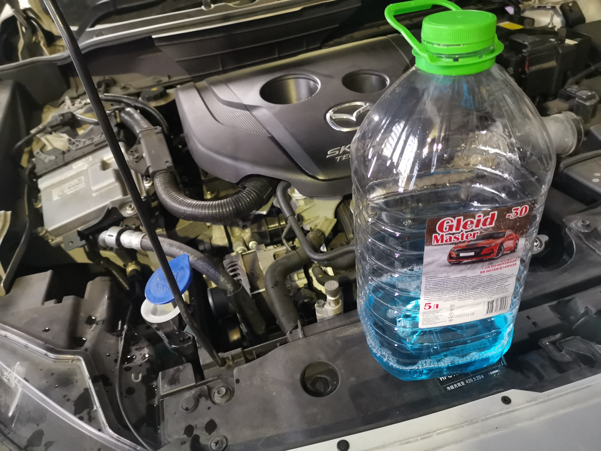

Так же был колом замерзший бачок омывателя с летней японский омывающей жидкостью, авто сутки в боксе простояло, но толком не расстаяло.
Замерзла омывающая жидкость для стекол? Самый простой способ-чайник с горячей водой! Подливаем в бачок по чуть-чуть и даем по стоять, кипяток становится ледяным, при этом топит лед. Данная процедура заняла минут 30 и о чудо, в бачке только холодная вода)

T1637 в магазине посоветовали взять?
T8220 у нас идет

Привет, не подскажешь не заметил проблем с масляными фильтрами? Я уже вторую замену покупаю, что то очень максимально подходящее, заменитель заменителя, который хоть как то по каталогам пересекается с нашим двигателем, но все равно высота фильтра разная, на дроме вообще ни оригинала, ни микро, ни вик нужного артикула, в экзисте как подойдёт время замены только поставщики с нулем звезд и трехмесячным ожиданием. И еще вопрос есть кого порекомендовать в Иркутске удалить сажевый и егр заглушить? никак сервис выбрать не могу решится)
Да, сейчас действительно проблемы с расходниками. К сожалению порекомендовать никого не могу.

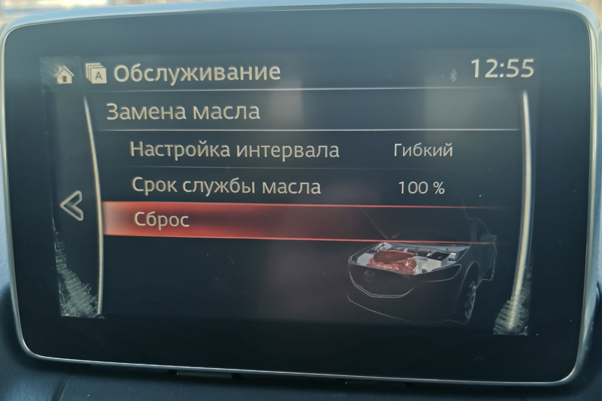

Сменил масло. Сбросил интервал. Компьютер сам устанавливает интервал? По умолчанию установлен "гибкий".

А как менять салоны фильтр? Я что-то совсем не могу найти инструкций, может расскажете?
Какая там инструкция) Просто снимаете бардачок и увидете фильтр, вытащите его и новый вставьте-готово)
