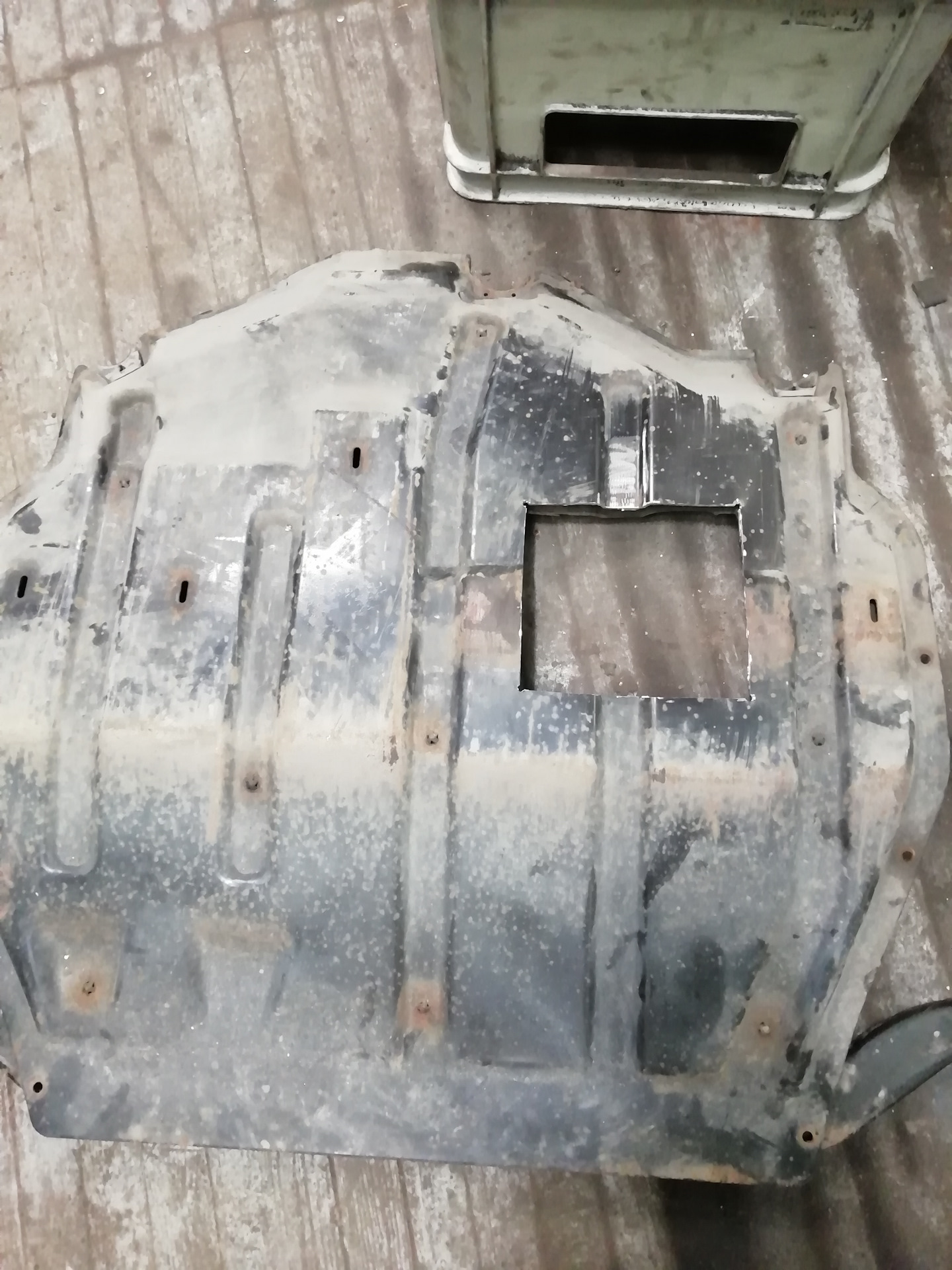

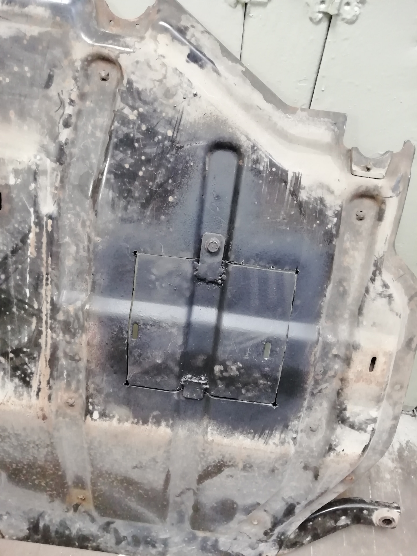

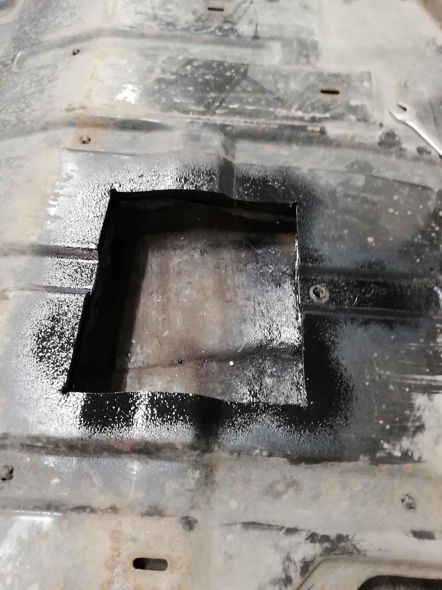

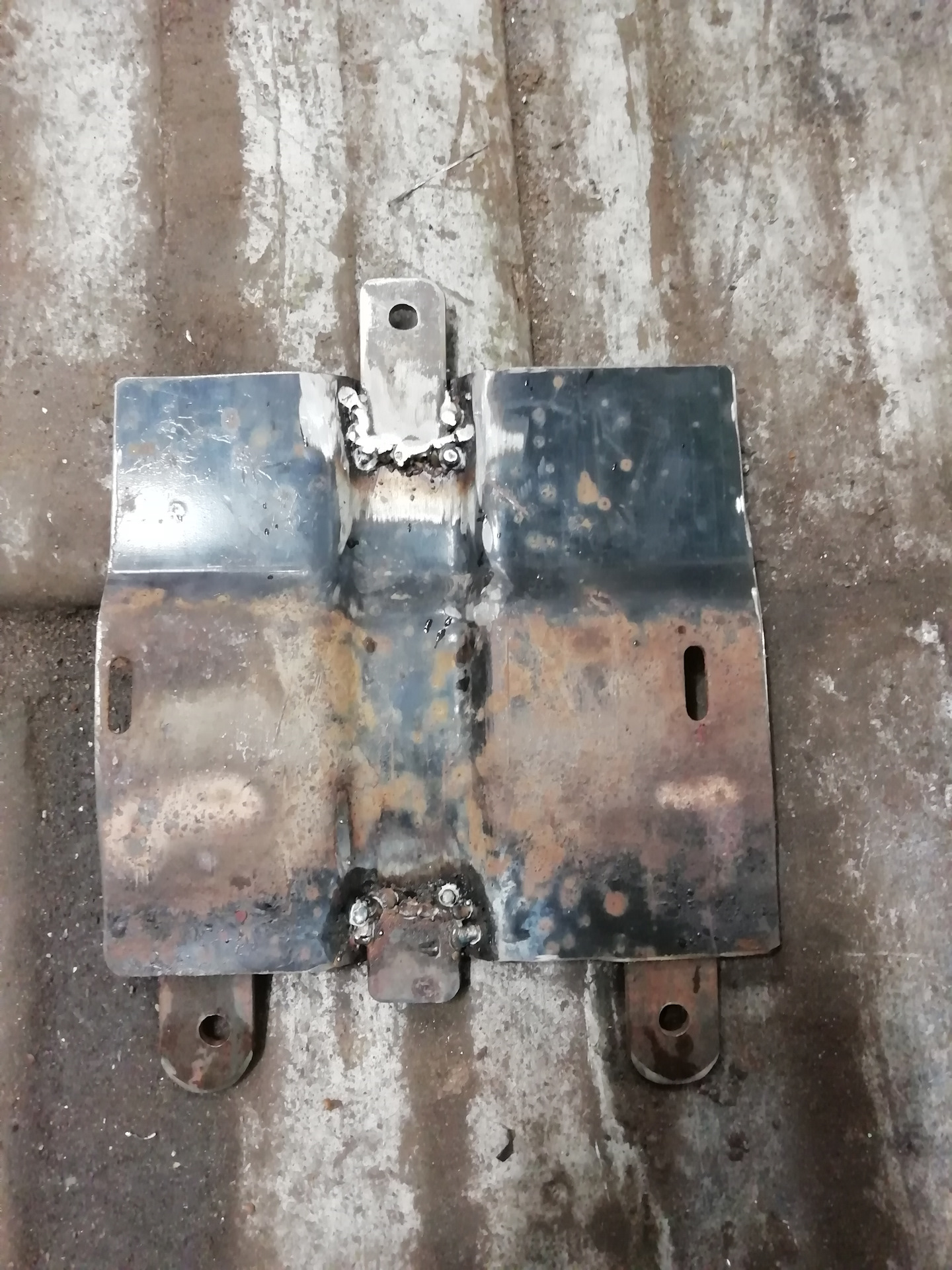

Приветствую всех вас! Пришло время очередного замена масла, единственное что не нравится так это снимать защиту картера, только для того чтобы слить масло, а все остальное на верху находиться на дизелях. Было принято решение, сделать люк.
