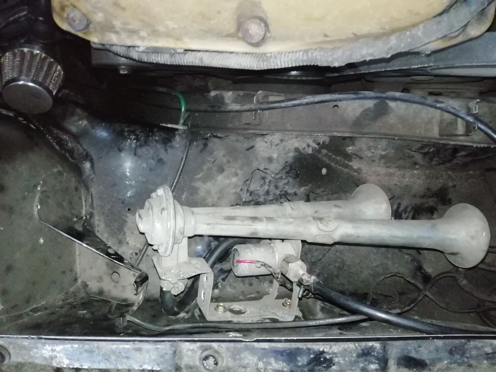

Всем привет) Давненько ничего не было в этом БЖ… Решил не ждать пока Драйв2 сделает мне запись напоминание и выложить вам друзья результат полугодичной работы с пневмо сигналом от ЗИЛ-131. Было много нюансов в подключении этого сигнала, но теперь все настроено, утечки воздуха убраны, а сами дудки переподключены на одну для меньшего расхода воздуха. Ресивер в моей системе без подкачки, что с одной стороны упростило мне задачу, но все же раз в неделю заставляет пополнить запасы воздуха на ближайшем шиномонтаже) Ресивер используется от углекислотного огнетушителя ОУ2. При давлении в с-ме 10 bar этого ресивера хватает на неделю работы сигнала без подзарядки. Собственно на видео ниже небольшой ролик со звуком, приятного просмотра ;)
