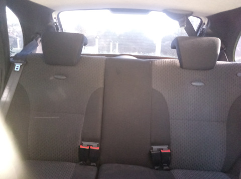

Всем доброго времени суток. С самой покупки авто доставал меня противный скрип сзади. После замены задних стоек надеялся на исчезновение скрипа, т. к. по звуку скрип шёл от резиновых втулок на стойках, что в чашках стоят. Не пропал этот мерзкий скрип. Проявляется он на малой скорости по пересечёнке, из-за игры кузова, я думаю. Смазывал резинки на стойках снизу и сверху, тросик стояночного тормоза, наклеивал на заднюю часть задних сидений паралон, скрип не пропадал. Подкладывал шайбы на болты крепления задних спинок и затягивал их сильнее, но это очень не удобно. Сскрипит. Подозрение пало на заднюю полку. Сегодня снял полку, сложил сидения и поехал по пересечёнке, скрипач нет. Поставил полку, не скрипит. Снял полку поставил задние спинки в замки и заскрипело. Подложил, что было под рукой, уже высохшую влажную салфетку на проушины замков спинок, резким движением их застегнул, положил на место сидушки, поставил полку и тишина))). Позже нужно что-то другое подложить вместо салфеток. Одного жирного сверчка усмирил).

Брызгал силиконовой смазкой, на год практически хватило, утихает.
Брызгал, но WD-й. Не помогло и пахло.
Значит проблема серьезнее, пробовать подмотать или поменять не поможет как вариант сделать распорку на зад, хотя конечно наверно не удобно разлаживать и перевозить что то тогда.
Пока тишина с салфетками, изолентой ещё не подматывал.
Изоленты подмотай. Мне помогло
Подмотаю. Цвет имеет значение?)))
Только синяя)
Как раз к цвету авто))
