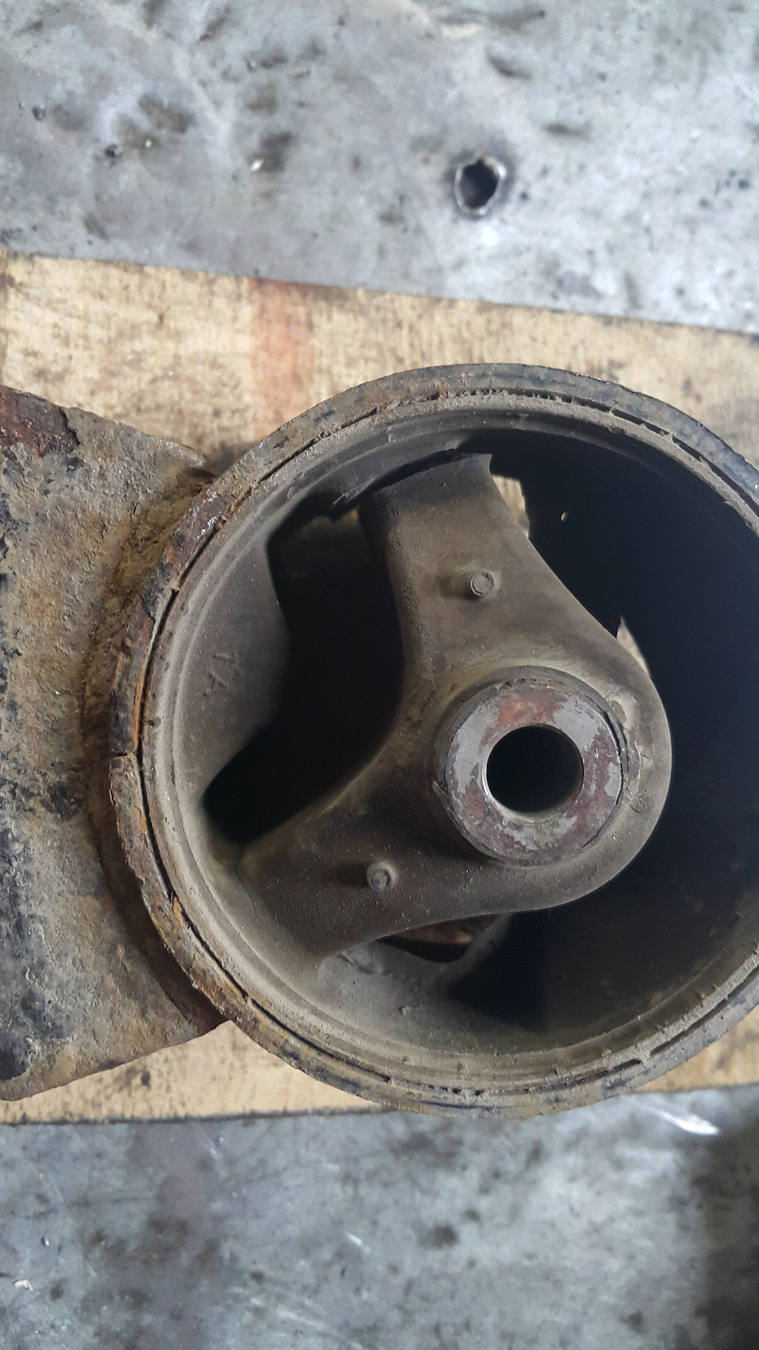

Давно ничего не писал, а сделано было многое! Были заменены все жидкости, тормозная с прокачкой тормозов, антифриз (брал LUXE), с заменой антифриза так же был заменён и термостат на оригинальный. Масло в коробке было заменено в 2 этапа, сначала без снятия поддона, слили 2 литра и залили столько же, через 1000км. был снят и помыт поддон и заменён фильтр, слилось 3 литра, соответственно столько же залили. С заменой масла в коробке произошла следующая неприятность, через 400 км после последней замены, выхожу к машине а из под неё растекается красная лужица с характерным запахом. Сказать что я охренел это ничего не сказать! Мне на работу ехать надо! Работа отменяется, звоню в сервис, так мол и так, разбирайтесь что наделали. Приехали и отбуксировали меня на подъёмник. Там выяснилось что была перетянута гайка поддона и прокладка тупо порвалась. Признали свою вину, прокладки в наличии не было, поэтому поддон посадили временно на герметик, а масло такое же было, то есть состоялась внеплановая замена масла в коробке.))) Так же были заменены передние диски и колодки. В плане борьбы с вибрацией были заменены две подушки, передняя и задняя (брал только оригинал) и уплотнительные кольца глушителя.

После замены подушек выехал из сервиса и… нихрена не изменилось, от слова совсем! Как была вибрация так и осталась, с горя заказал правую подушку оригинал, сейчас едет из Эмиратов.

Сегодня должен был отправляться в командировку в Ульяновск, но всё было перенесено на три дня, из-за технических проблем. Ну так не терять же время зря. Узнал от Necrolord-а о товарище Barrracuda и его записи: www.drive2.ru/l/544157926386827511/ Понял, это то что мне нужно! И сегодня в обед уже был в компании ECUtuner на Бабушкинской, запросил у них только повышения оборотов до 800, всё было сделано достаточно быстро, минут за 30. Оттуда я выехал на совсем другой машине! Вибрации нет вообще, не на паркинге не в режиме драйв+тормоз, всё идеально! Обороты держатся в приделах 800 и не проседают, теперь при включённых фарах напряжение не проседает 14.1, при включении противотуманок, держится на 13.5, и только при включении дополнительно обогрева зеркал и попогрея, проседает до 12.5.

Каковы признаки, что пора менять подушки? Постоянная вибрация или только на определенных оборотах/скорости?
Вибрация у меня была только в режиме драйв+тормоз и на холостых, когда обороты проседают до 650-680. Замена подушек на лыже не дала вообще ничего, хотя задняя была порвана и подушки оригинал. Правую и левую не менял, так как при визуальном осмотре они вроде как целы. Но правую на всякий случай заказал.
Вибрация побеждена?
Побеждена была только после замены правой подушки и поднятия оборотов до 800.
Т.е. даже просто замена подушки не помогла?
Замена правой подушки точно уменьшит вибрацию если она была, но полностью её уберёт только поднятие оборотов.
