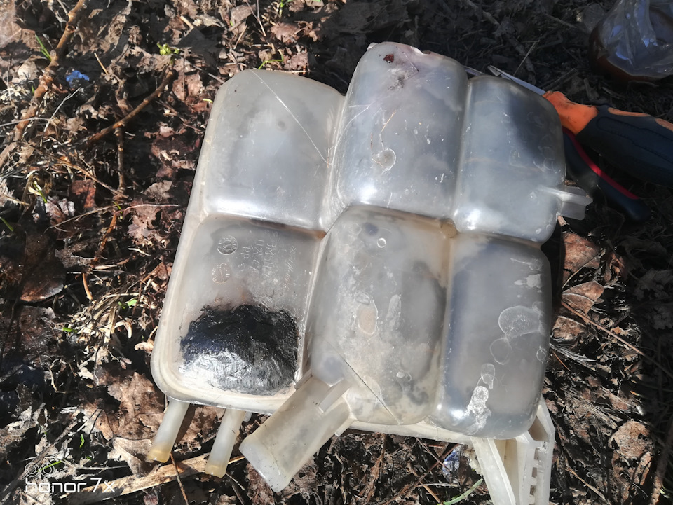

Ну и ещё одна незадача. Полез значит уровень глянуть масла, и смотрю на правой подушке капля антифриза. Провел рукой по низу бачка — весь мокрый. Ну что ж, ремонта
бачка хватило на год, больше не стал отдавать паять и заказал новый от фирмы Metalcaucho.Вроде бы неплохой пластик по весу и ощущению. И чуть фоток с замены.

Бачок, возможно, лопнул и тёк из-за заклинившего клапана в крышке.
