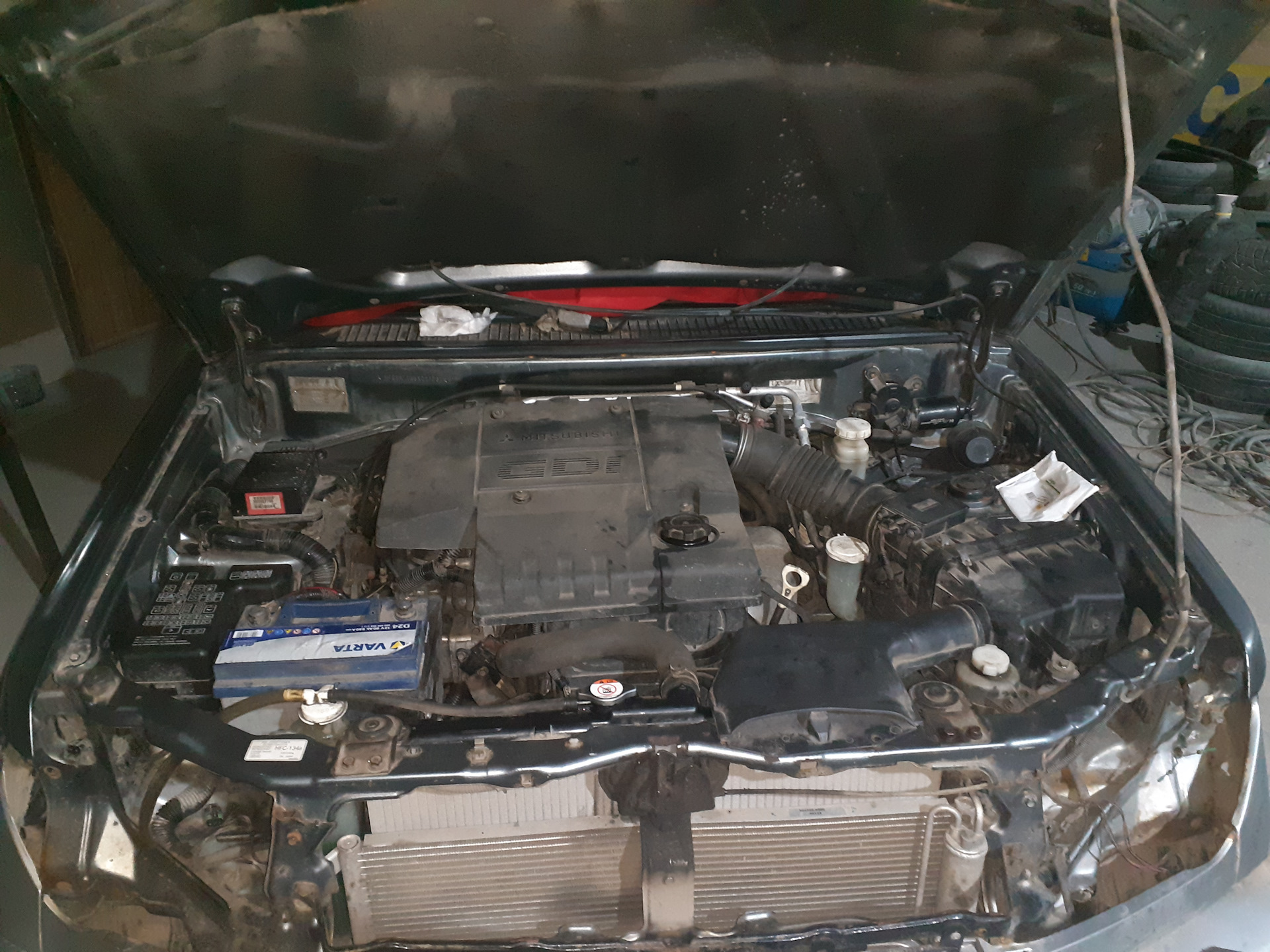

И так, после покупки были выявлены, разные неисправности которым я готов морально и материально, поэтому начал, ремонт
машина не ехала на все свои пони дергалась, при переключение прыжки с места, на светофоре малые обороты не ровная работа двигателя и загорался джеки чан,

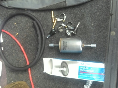

заливал 95 не помогло,
начал с простого
фильтра все в баке заменили, в баке чисто не пылинки, эффект ноль,

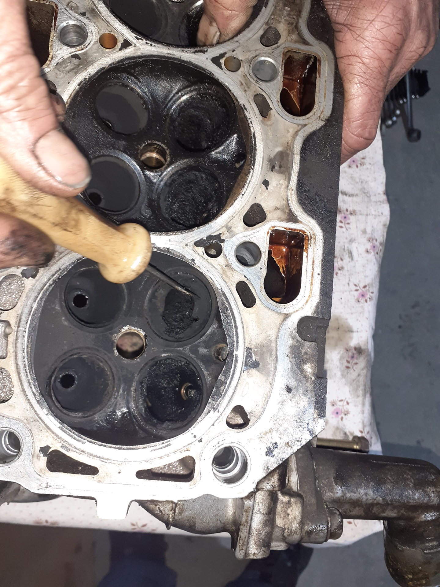

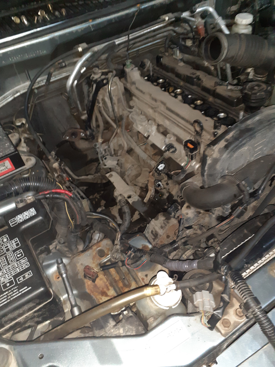

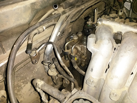

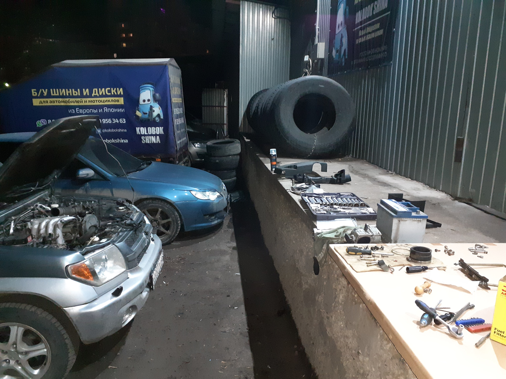

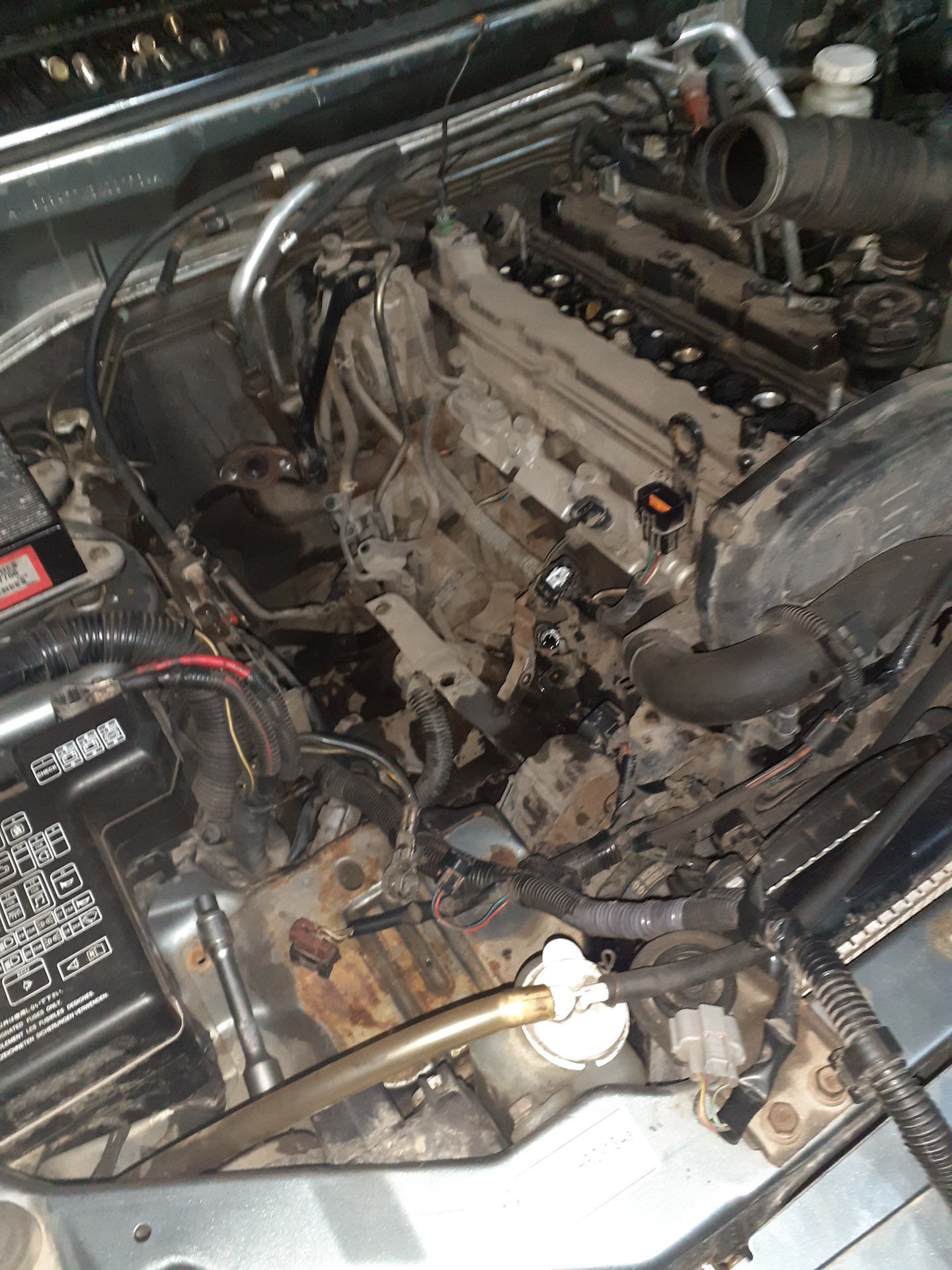

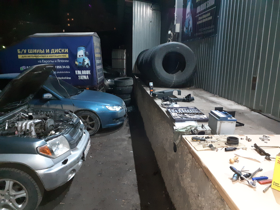

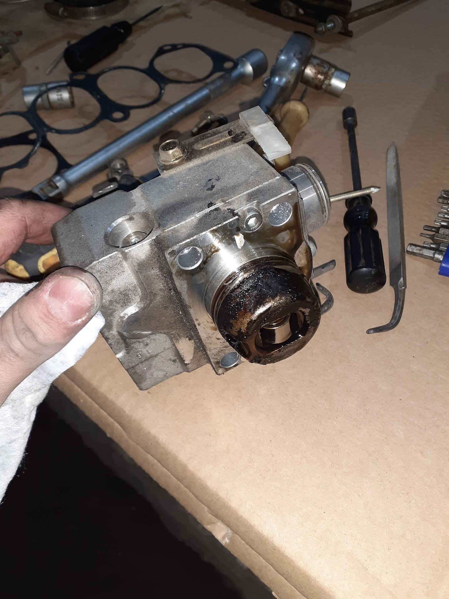

полез поменять фильтр на тнвд, он не снялся решил снимать тнвд, и понеслось))) кароче с 8 вечера до 2 ночи я все раскидал)) остался только столбик с навесным,
на следующий день сняли голову,
ну и все помыли притерли и собрали на сборку ушел день,
с 8 утра до 00.00 вечера,
все собирали с родственником с руками из плеч!
Подведем итоги нашей работы,

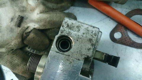

тнвд в рязани ни кто не делает, сам разобрал, посмотрел и не стал рисковать, отправил в МЕКС москва, туда же форсунки, ребята за один день все промыли отремонтировали и приехало ко мне, они специализируются на них,

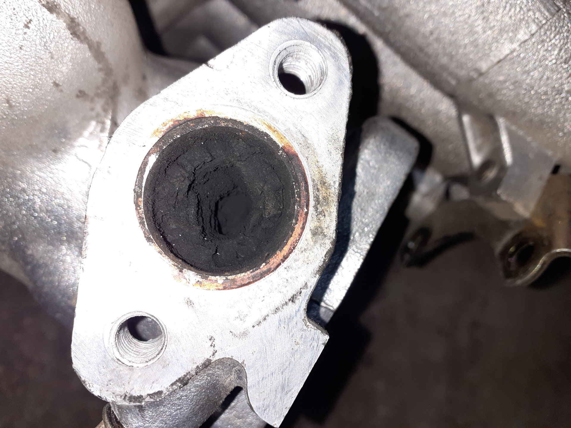

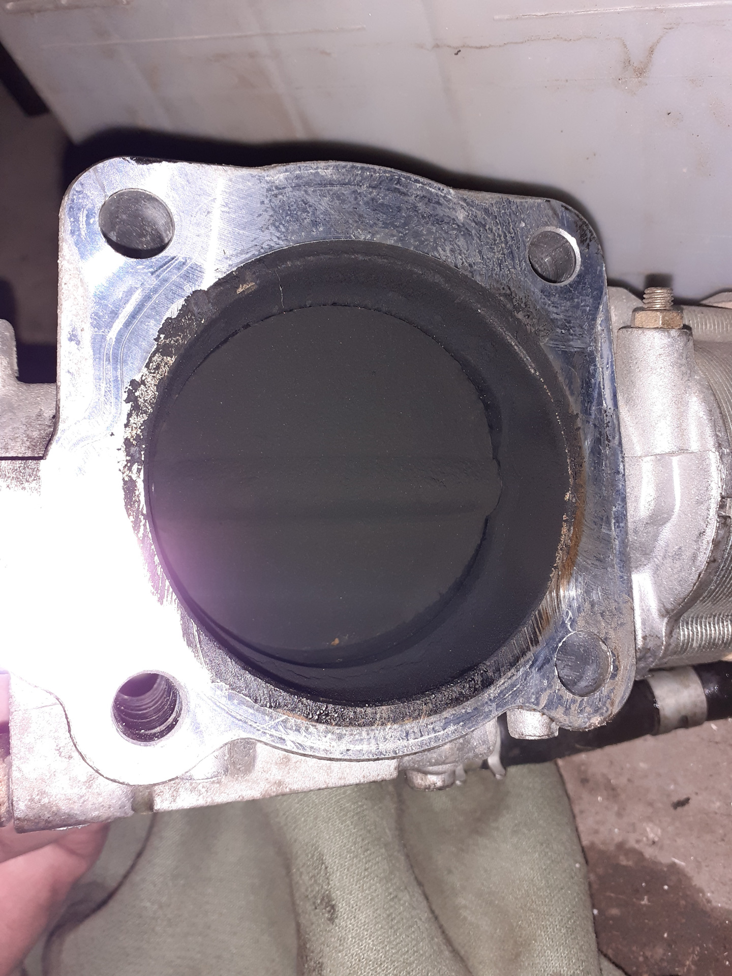

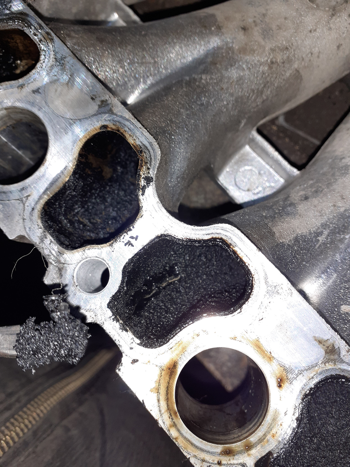

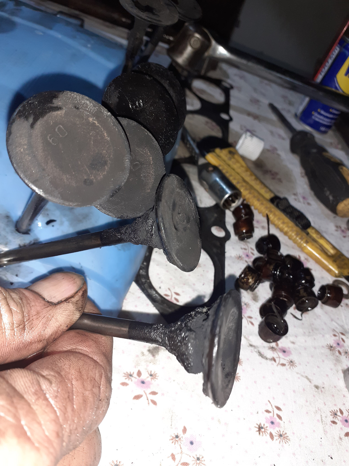

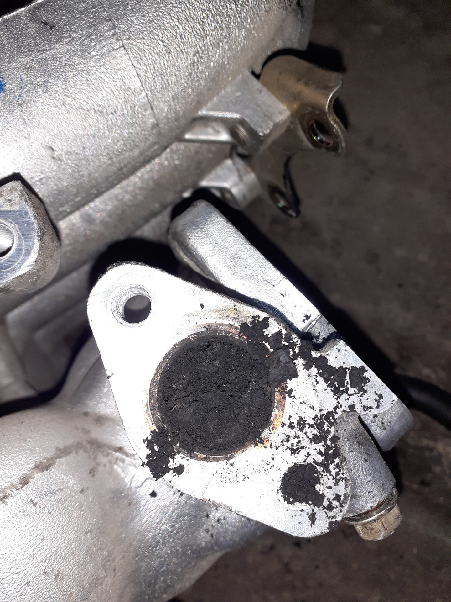

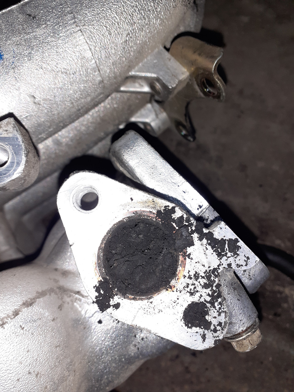

заглушили егр он виной всего того что видите,

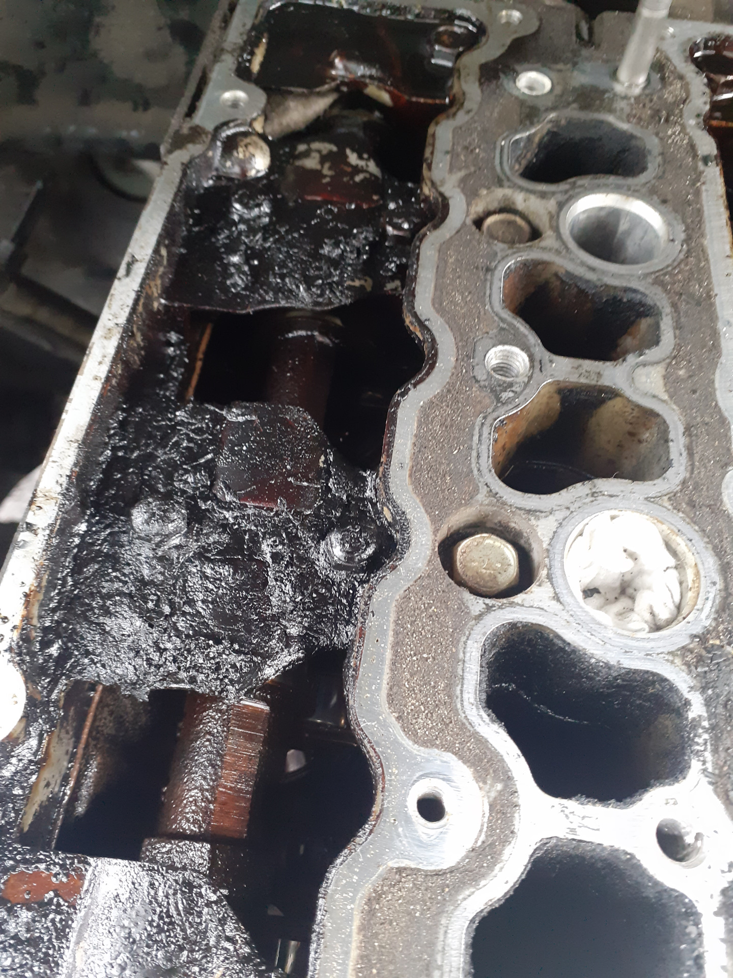

значит доливал антифриз, под прокладку уходил, , , , почему? был лопнут радиатор возможно подогрели до меня немного,
цилиндры без износа как новые, поршня не стали трогать,
если бы сюда не залезли далее это все было в цилиндрах и блок можно в чермет сдать

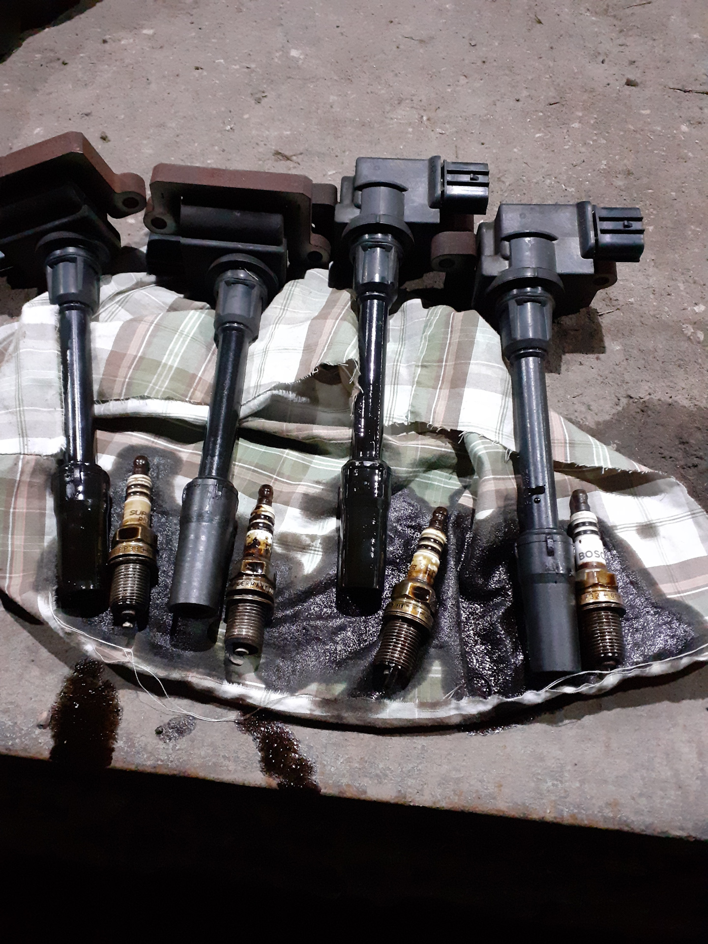

свечные колодцы в масле прокладка как пластик дубовая, от температуры и от сроков померла,
маслосъемные колпачки тоже отжили давно,
ну и все прокладки,
