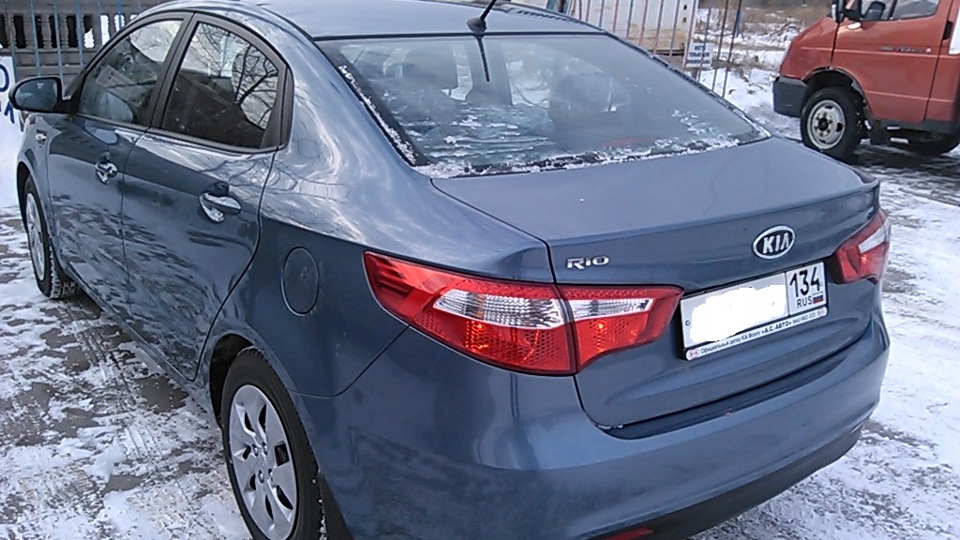

Возникла проблема, scher-khan magicar 6 — включил функцию свободные руки 1(2сек) 4(0,5сек). Но так как ожидания не оправдались (грузил в багажник вещи, подхожу в упор к машине и жду 30-50 сек пока отключится сигналка + почему то с сигналки не открывается багажник индикация есть а багажник не открвается, только с ключа), то я ее выключил (возможно как-то не правильно). Теперь Брелок не реагирует на нажатия кнопок, сигналка не ставится и не снимается загорается антека но без палочек, при попытке включить свободные руки реагирует только на нажатие 1(2 сек) загорается надпись авто и все. Валет вроде ключается но в нем тоже система не закрывает машину не открывает. ЧТО ДЕЛАТЬ?! Где я накосячил? А самое главное как это исправить!
На кнопку 4 тоже не реагирует.

Не знаю, я же говорю, поехал в автосалон, там мне за 20-30 минут все сделали.
всё же как это исправить, у меня точно такая же ситуация подскажите что можно сделать?
Поехал к ОД, они забрали машину на пол часа, потом вернули, все заработало. Сказали сбился сигнал.
Цена вопроса = 0 руб
И что они сделали?
Ну что и как они делали, мне не объяснили, но сказали, что по какой-то причине произошла рассинхронизация сигналки и брелка, Главное все работает. и свободные руки я теперь лучше включать не буду
если много раз нажимать на кнопки брелока далеко от сигналки, то коды рассинхронизируются.
JaxTesla
процессорный блок потерял брелок, нужно было просто прописать брелок заново

23. Программирование брелоков.
Система может запомнить коды трех брелоков. При этом необходимо вводить код PIN 1 если он используется. При вводе кода четвертого брелока стирается код первого из трех записанных брелоков.
Втечении четырех секунд три раза переведите ключ в замке зажигания из положения Выкл. в положение Вкл. И выключите зажигание.
В течение четырех секунд переведите ключ в замке зажигания из положения Выкл. в положение Вкл. Число поворотов ключа должно соответствовать первой цифре кода. По истечении 4-х сек аварийная сигнализация вспыхнет один раз, подтверждая готовность к вводу второй цифры кода. После ввода второй цифры кода сигнализация мигнет, показывая готовность к записи брелоков. (Заводское значение 11).
Не позднее 4-х сек после вспышки аварийной сигнализации, нажмите кнопку I первого нового брелока, далее второго и третьего, после ввода кода третьего брелока аварийная сигнализация вспыхнет дважды и система выйдет из режима программирования.
У меня ничего не вспыхивало!
Если придется ехать к ОД где ставили сигналку, они 100% скажут что я сам виноват и запросят за ремонт денег, а мне что-то жалко. Хотя возможно и придется раз заплатить!((
На своей наипнулся брелок с жк-дисплеем. Кнопку "I" паяли несколько раз. В какой-то момент она снова провалилась, ремонт не помог, замена кнопки на новую также, эффекта "0".
С "Авито" заказал оба родных пульта от Шер-хана 6 (брелок с дисплеем и без такового).
Согласно вышеуказанной инструкции привязал оба пульта в течении 5 минут. Ни к каким электрикам не обращался. На каждый новый пульт требуется новая операция с самого начала.
Пин-код, думаю у всех одинаковый. Заводской указан в инструкции. Нужно ввести только первые две цифры.
Спасибо! Очень помогло!
Думаю стерся брелок из памяти сиги. Перезапиши брелки: 3раза вкл/выкл зажигание- машина морнет 1 раз (габариты или поворотники), затем снова вкл/выкл зажигание 1 раз- жди морнет 1 раз, затем снова вкл/выкл загигание 1 раз- жди моргнет, а затем на брелке нажми коротко первую кнопку и в подтверждение записи машина моргнет, и так на всех брелках которые надо прописать. А багажник не открывается, возможно не подключен или просто нет привода(активатора) на крышке багажника. Удачи…
