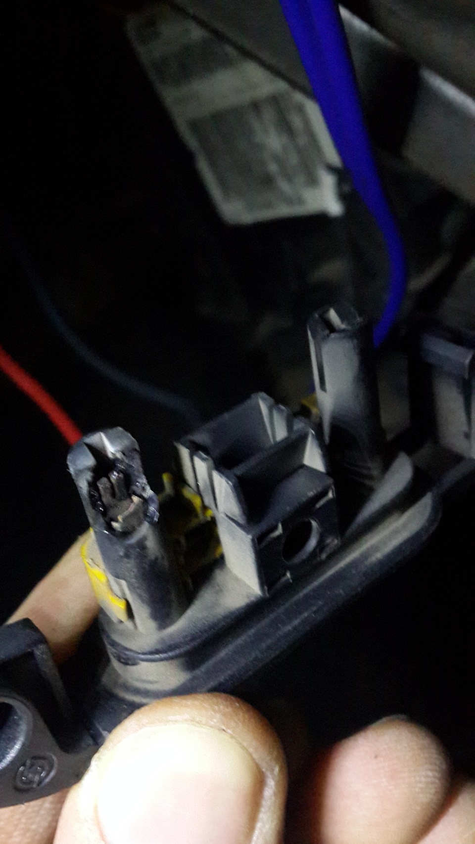

В общем проблему решил. Моторчик отопителя не работал всвязи со сгоревшим плюсовым контактом на фишке подходящей к моторчику. По этому она то работала, то нет.
Решил проблему просто, подогнул усик чтоб контачил.

Решал эту проблему в октябре)) заодно проклеял панель))^_^
ну вот, самое простое — если сломалось лезть и смотреть на месте и не гадать) попробуй у тех кто машины тут меганы разбирает этот проводок купить)
