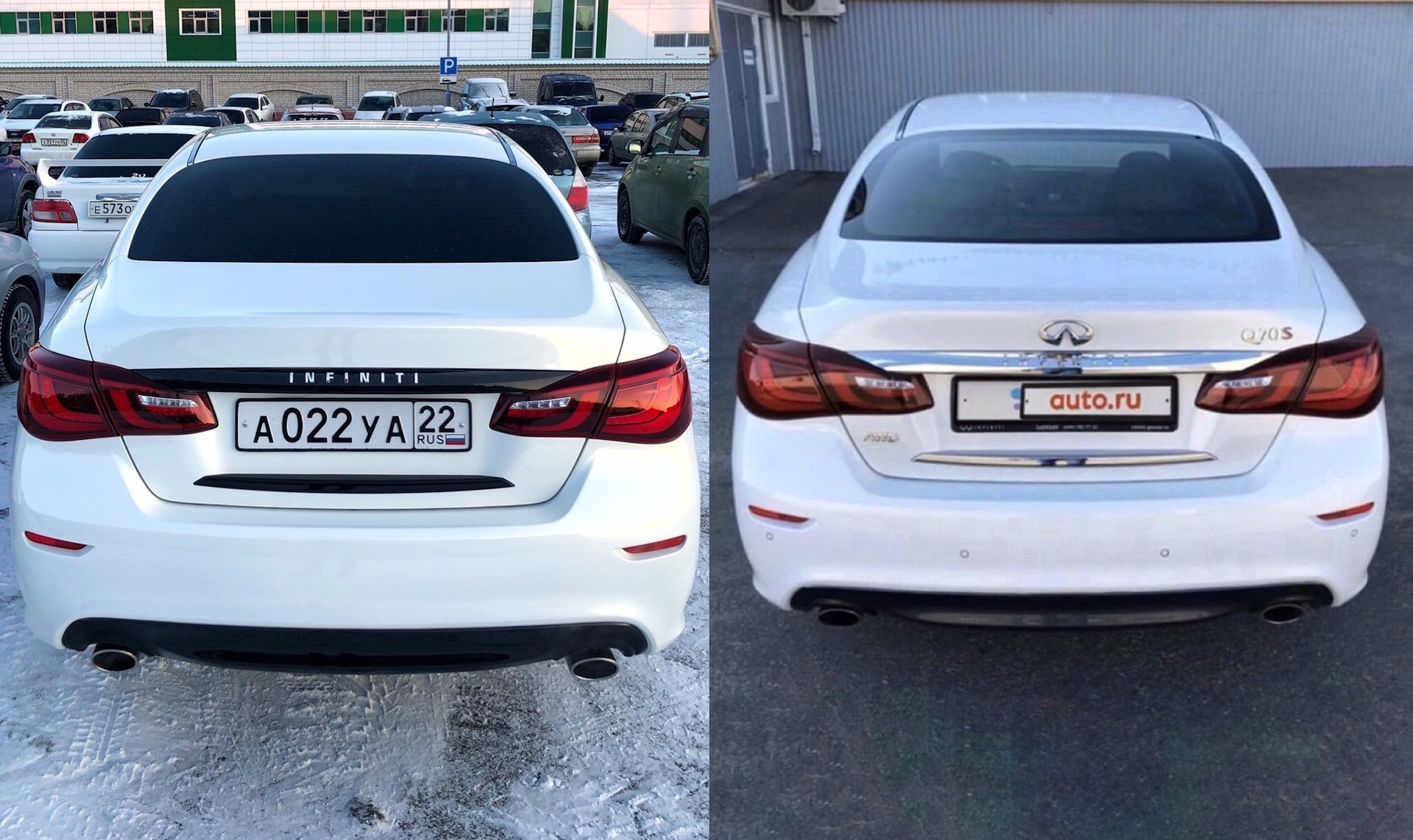

Ну что ? Тут мне кажется лишних слов не нужно, машина как будто скинула лет 10🤣
Прям ни сколько не жалею о потраченных деньгах💸 Вид кардинально изменился. Осталось дождаться шильд S красного цвета, и найти аккуратный спойлер лезвие 🙌
Начнём сначала, насмотревшись фото в Инстаграмм решил затянуть задние хром сабли в чёрный глянец а выпуклые буквы оставить в хроме, мне предлагали сделать аквапринтом что бы было прям идеально, но до конца был не уверен что мне зайдёт, многие отговаривали, но теперь мне кажется идеально сочетается с нижней частью бампера, конечно в близи видны места где подрезались буквы 3 раза пробовали, идеально все равно не получилось, с пол метра не видно 🤣🤣🤣
ВАШЕ МНЕНИЕ КАК ЛУЧШЕ ? С хромом или чёрным глянцем ? 👈
По установке все подключили но пришлось немного повозиться с подключением фонарей которые в крышке багажника, так как на доресте они не светятся, и ПТФ на доресте одна всего а тут две. Переделали немного косу скрестив старую и новую 👍 Боковые фонари встают разъём в разъём.
По камере заднего вида, ее оставили со старой крышки, так как у новой качество хуже🤮 Тоже пришлось доработать площадку под неё. В двух словах площадка от q70 а сама камера от М 😳
С доводчиком багажника мне было проще, так как у меня он был установлен изначально, просто прикрутили новый, а старый продал за 10 минут 🤗
Понравилось что на новых фонарях задний ход идёт уже диодный, хорошо освещает ночью 😎
На установку ушло примерно 7 часов, основное время заняло сделать проводку и выставить крышку по зазорам 👌
За покраску белого перламутра двух элементов отдал 19.000 и 300р за плёнку, и того у меня получилось за все 84.100 💰 Своих запчастей пока продал на 40.000, ещё осталось сама крышка в сборе без доводчика и хром сабли, и сам бампер в идеале с парктрониками, со временем продам.
Теперь буду собирать перед рестаил от S, по мере поступления финансов 🤣🤣 там подороже получается, и бампер именно S довольно проблематично найти, а если брать новое все, то цена вообще запредельная 😬😬

Ты хочешь сказать, что бампер от q50 встанет как родной?
Это не от q50 а от q70
Ты хочешь сказать, что, если поменять крышку багажника на q50, то она встанет как родная? И фонари задние тогда тоже встанут как родные?
Петли и упоры старые ведь остаются?
Да
Спс
А будущему владельцу в гаи вопросы не возникнут ?)
А с чего они должны возникнуть ?) машина та же цвет тот же, vin тот же, мотор родной
Да у нас же типа закон, о внесении изменений в конструкцию Авто, поэтому спросил. Тут за слегка тонированные фары докапываются или например, у знакомого стояла решетка на Камри от американки, заставили менять
Ну это уже бред )

С передом вроде геморнее? насколько слышал там что то с фарами (корректором) какие то грабли? или уже вопрос решен?
Надо пор езультату завершения рестайла сделать полную калькуляцию)
Да есть небольшие заморочки, по заду я написал сколько вышло все, потом по переду напишу, но я по переду все отдельно все заглушки покупал
