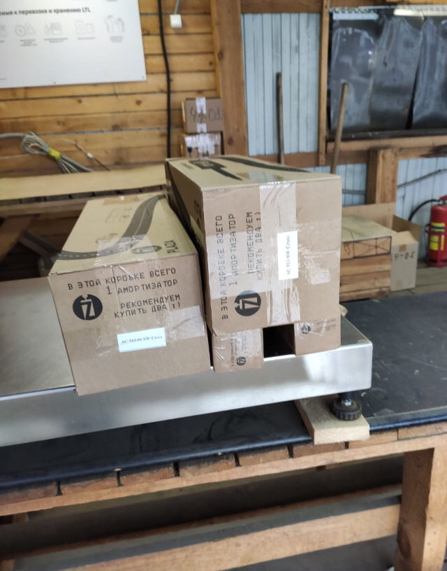

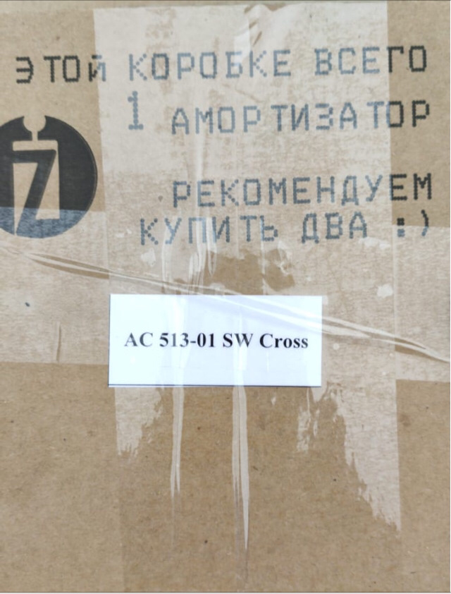

Приехали они вот в такой заводской упаковке
На коробке есть рекомендации, следуем ей и будет вам Щастье. В коробке с амортизатором лежит гарантийный талон на него. По мимо талона есть ещё устная договорённость с человеком который продаёт эти аморты о том что есть безусловная гарантия длинною в 1 год. То есть если нет механических повреждений на корпусе или штоке амортизатора, но он по каким-то причинам оказался неисправен, то его вам бесплатно поменяют в течении этого срока. Так что с вопросом гарантии всё по взрослому и переживать по этому поводу причин нет. Просто знаю что есть люди которые сильно парятся по этому поводу. Не парьтесь люди!

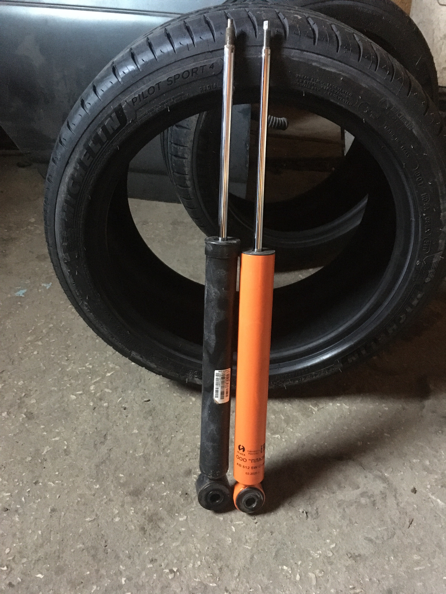

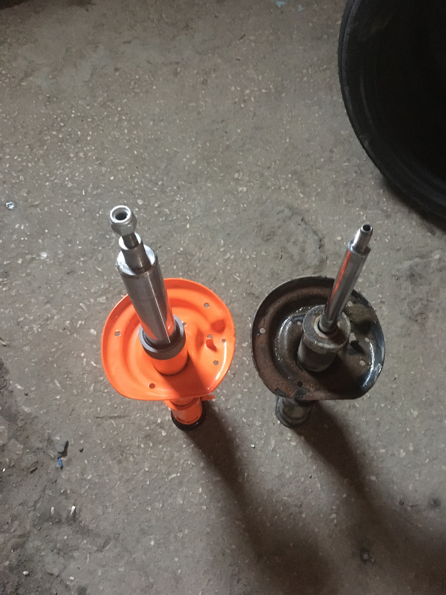

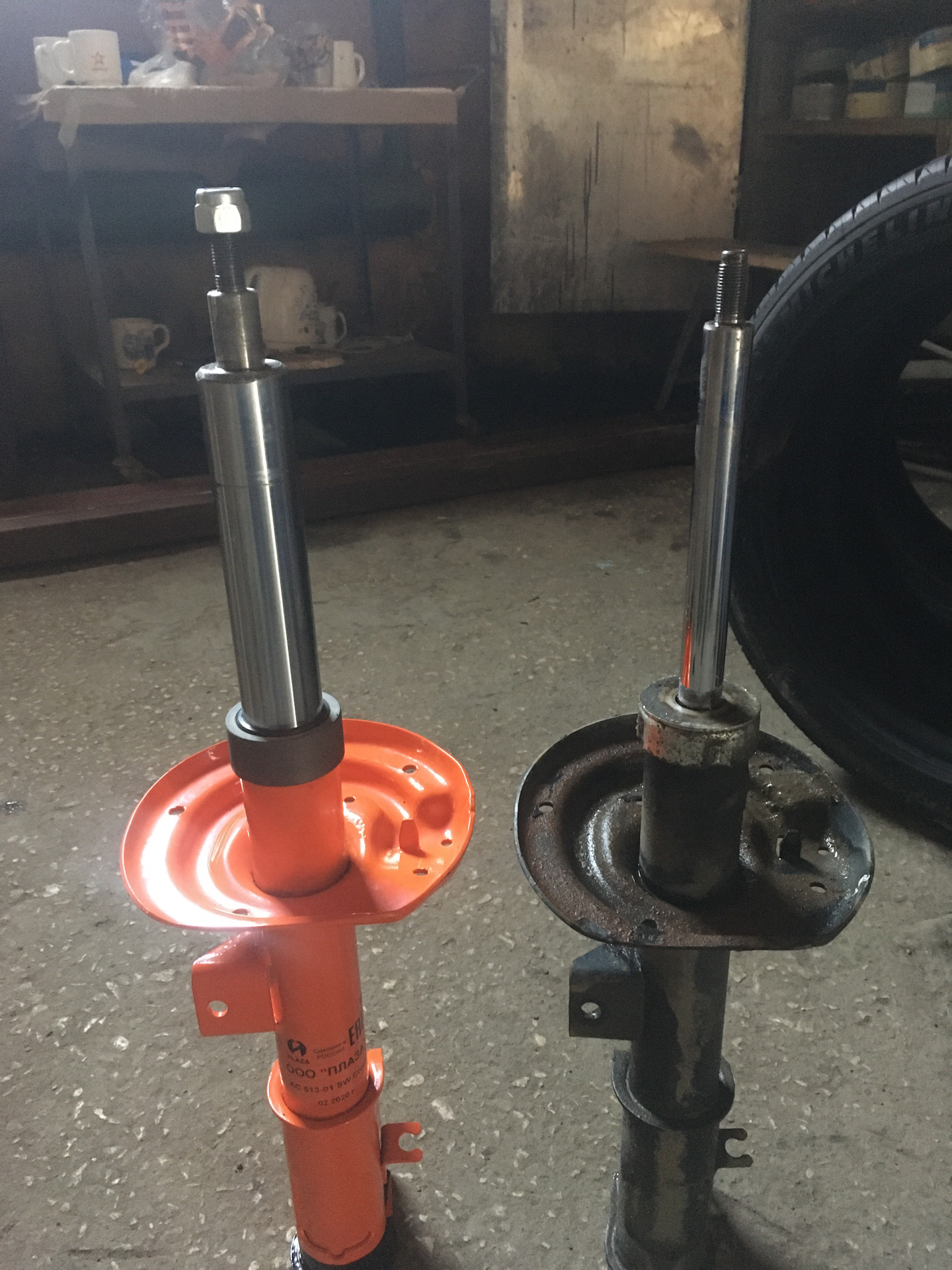

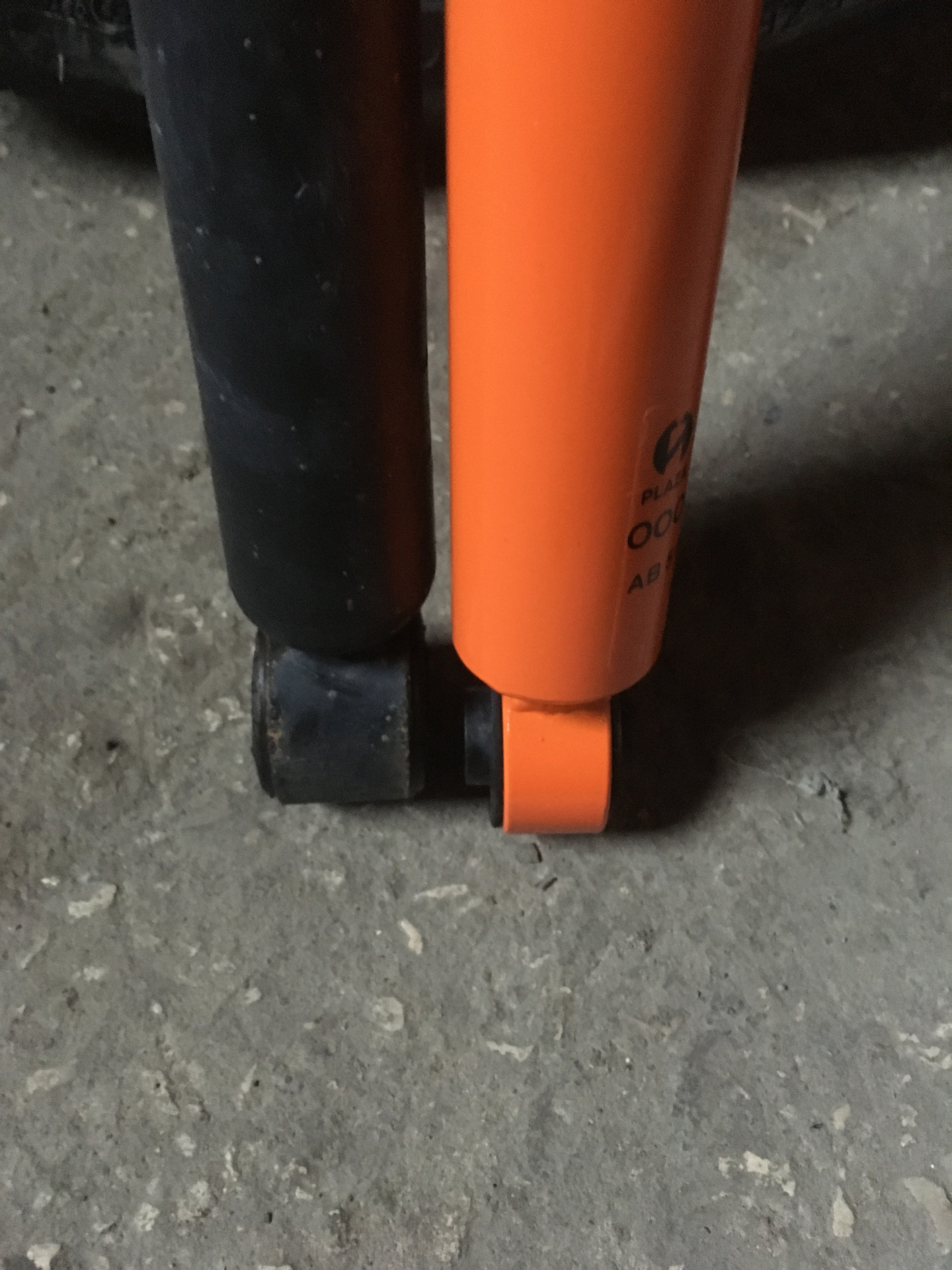

Теперь сравним по габаритам снятое и устанавливаемое:

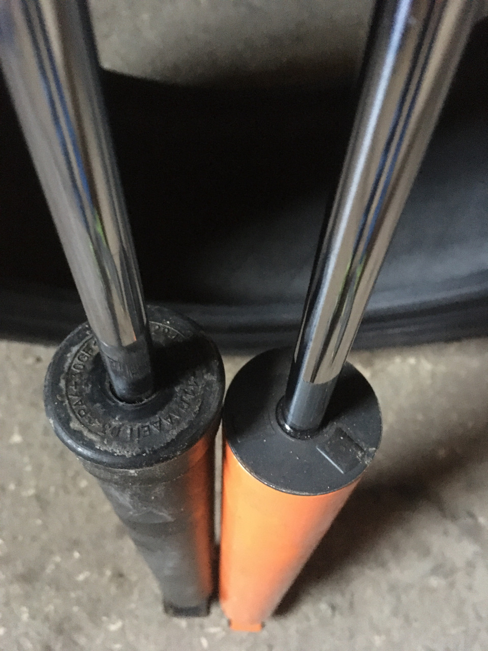

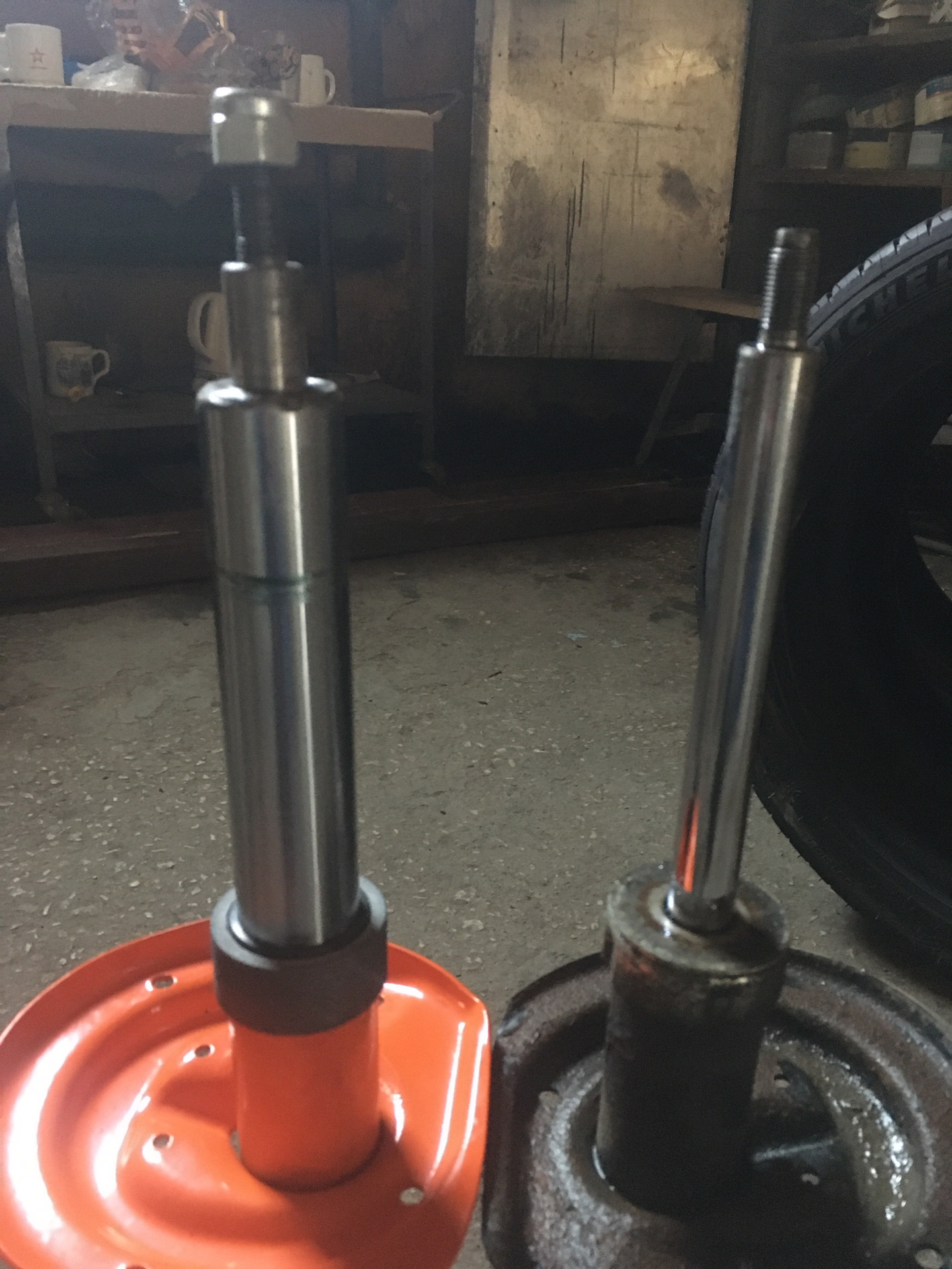

Это задняя ось. Посмотрите как собраны аморты. Отбойник с защитным пластиковым стаканом остаются стоковые, ничего докупать отдельно не трэба! Пружины тоже остаются сток.
Это передняя ось. Тут есть отличия более существенные. Добавлен рабочий ход штока. Отбойник не требуется вовсе. Защитный чехол идёт в комплекте с новым амортом. Рабочий ход штока стокового аморта до отбойника составлял по моим прикидкам миллиметров 70-80 (вот вам и пробои/отстрелы). На PLAZA ход миллиметров 100 не меньше (Денис, если читает, поправит меня если я ошибся). Рулеткой я не додумался промерить, только «на глазок» прикинул:) Опоры также остаются сток. Единственное что я сделал на передней оси при сборке это: изготовил 4 шайбы (по 2 на сторону) толщиной 1.5-2 мм и соответствующего внутреннего и наружнего диаметров. К сожалению не отфоткал этот момент. И при установке на шток опоры подложил по одной шайбе под опору, а вторую шайбу под гайку штока. Резьбовая часть штока PLAZA чуть длиньше стока, и шток немного торчит из опоры без этих шайб. Опоры у меня обработаны спецсмазкой от скрипа и чтобы влага не попадала в опору сверху я установил резиновые заглушки ещё на стоковых стойках, а при установке PLAZA пришлось скомпенсировать длину штока этими шайбами. Только из-за заглушек я и заморочился с этими шайбами. Если кому интересно или не понятно о чём я, то могу отщёлкать на машине как это выглядит. Заглушки эти я поставил после того как выяснил что причиной скрипа были именно опоры (прошу не путать с опорным подшипником). Пружины передние тоже остались сток. Вот в общем и все отличия.
Всё встаёт «болт он» как сзади так и спереди. Повторюсь, ничего докупать отдельно не нужно! Геометрия стоек соответствует стоку. Проверял после замены стоек заездом на 3D сход/развал. С новыми PLAZA стенд показал ВСЁ В ИДЕАЛЕ. Отдал 500 деревянных за проверку и со спокойной душой поехал дальше кайфовать.

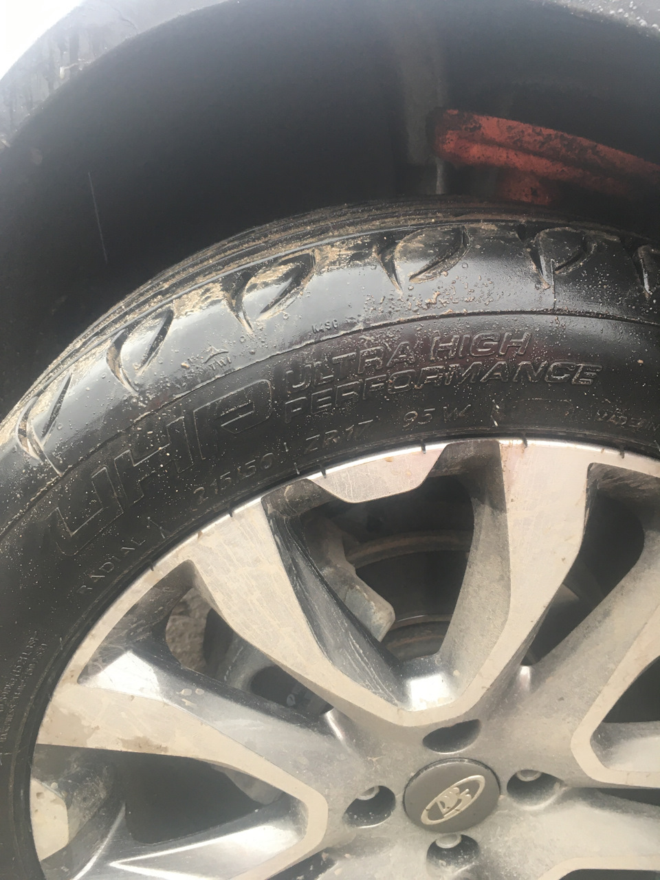

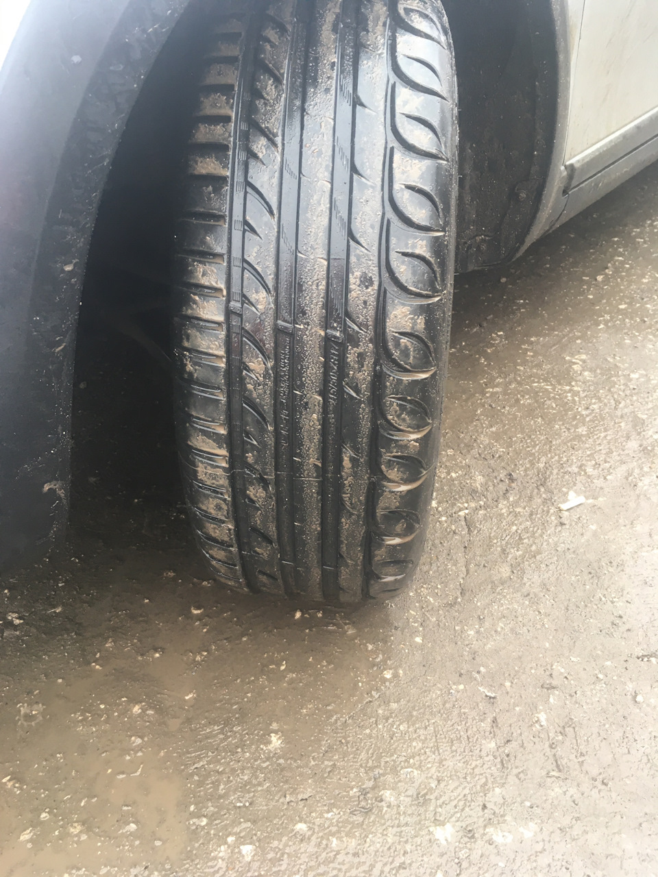

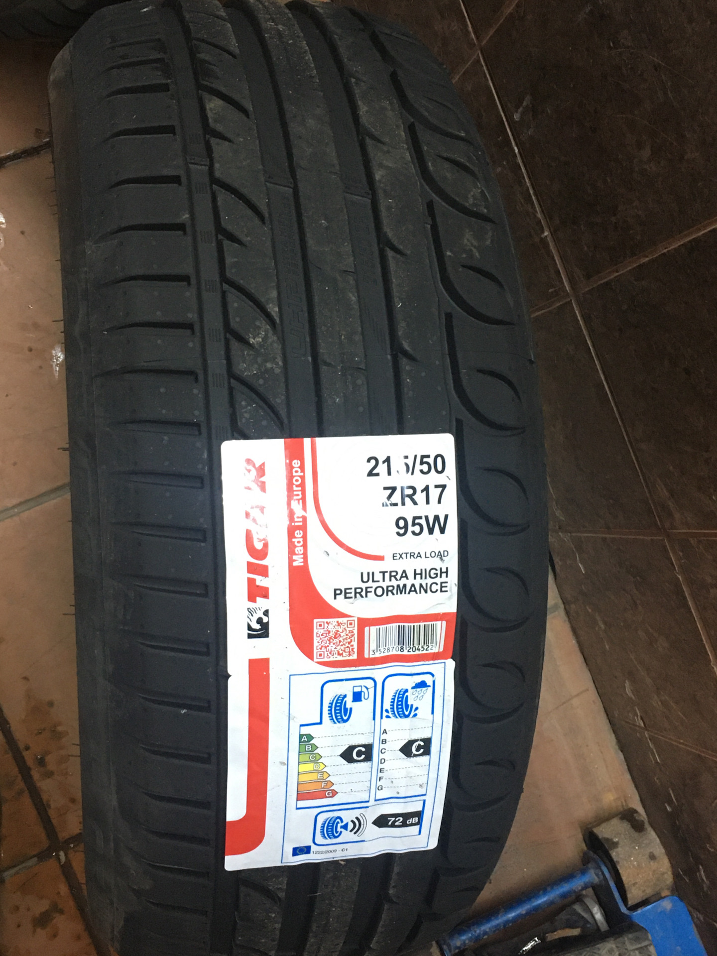

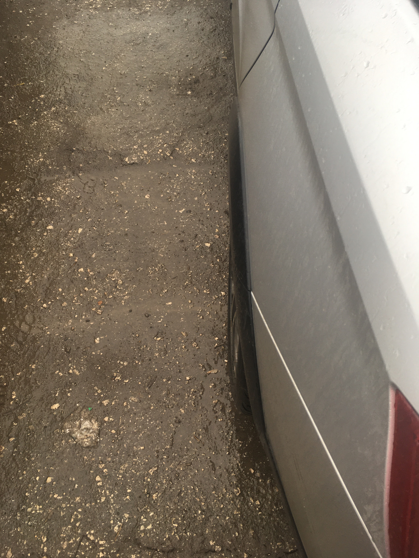

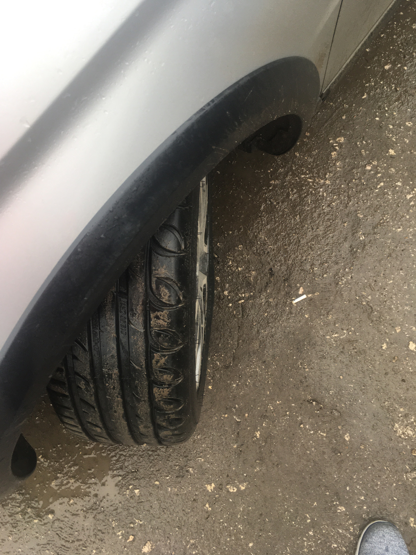

Теперь про колёса пару строк. Перешёл я на другой размер летних шин, который больше подходит к дискам от Х-Рея Кросс. Ширина этого диска 7j а не 6,5j как у штатного, поэтому штатная Пирелька сидела немного «домиком». Это в корне меня не устраивало поэтому я перешёл на размер 215/50 r17. Резину взял TIGAR UHP. Вот она родненькая

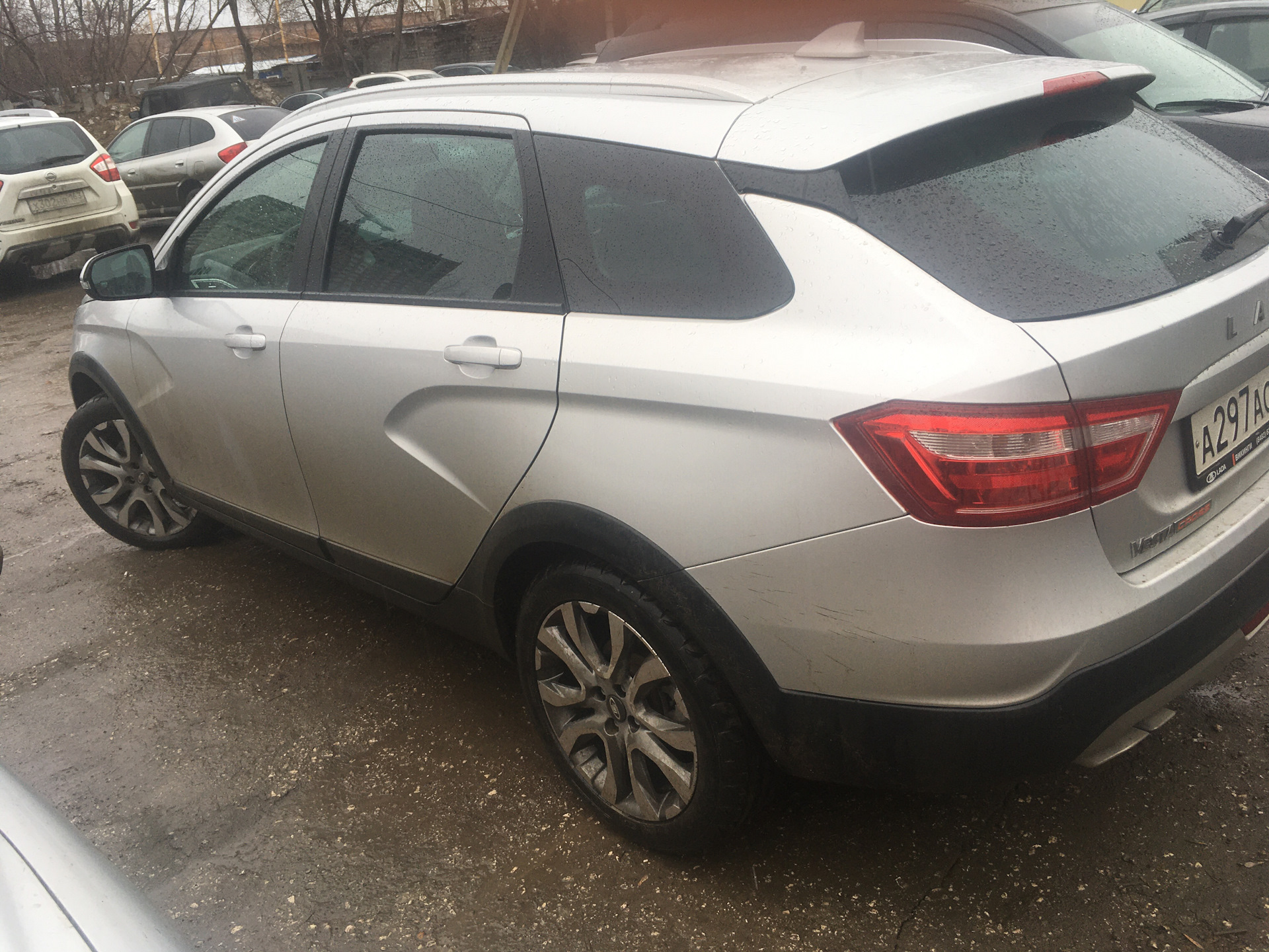

Что могу сказать? Резина на вид выглядит достойно. На диски села отлично. Вот так это выглядит со стороны
Были у меня опасения что резина будет задевать при полном вывороте руля за лонжероны, но ничего не задевает 🙏 Проверял, остаётся зазор около сантиметра. Резина мягкая, комфортная и чуть выше. Держит мокрое покрытие отлично (у нас в Самаре как раз несколько дней очень мокро)
В купе с новыми стойками PLAZA TZ которые ощущаются чуть жёстче стока эта резина нивелирует это и в итоге едешь очень комфортно. Ну вот наверное и всё пока.

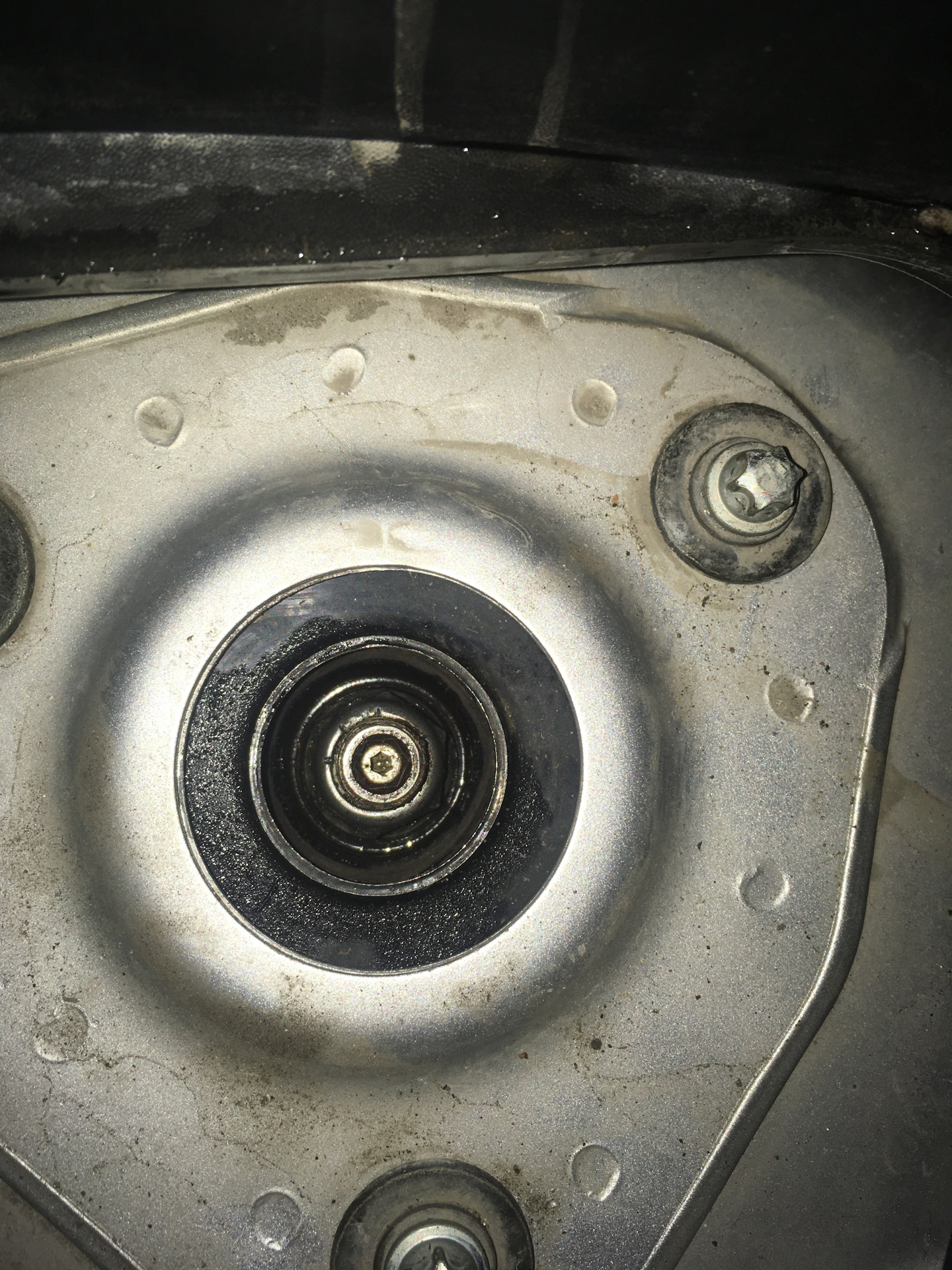

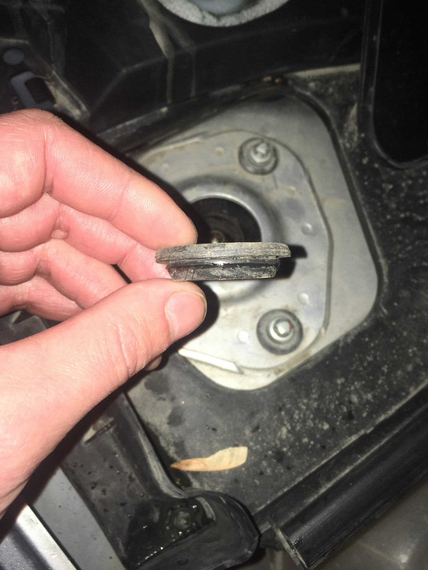

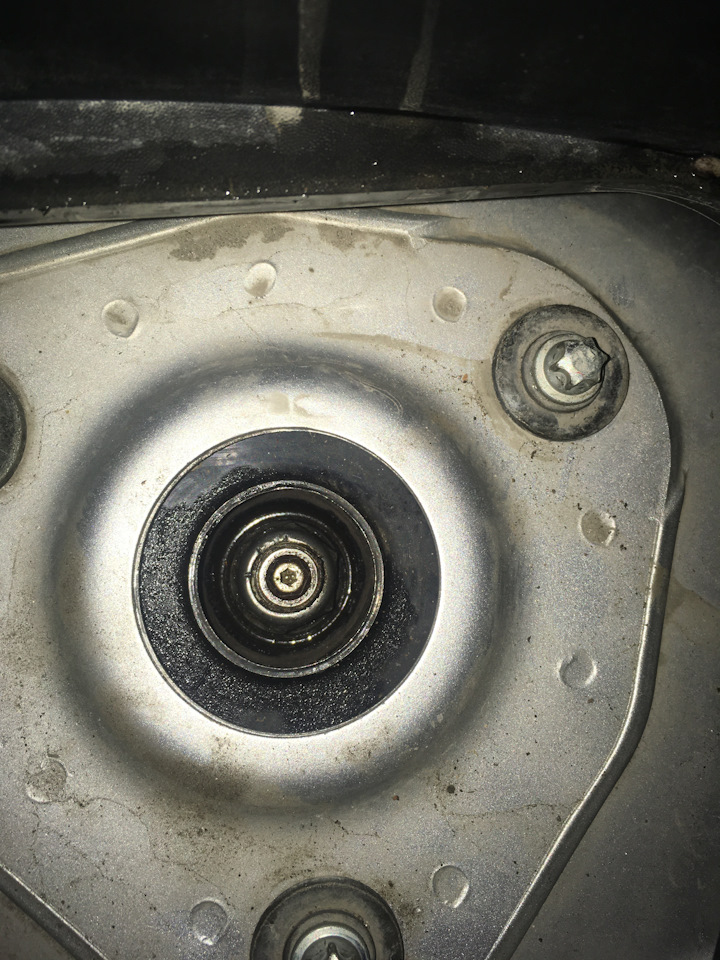

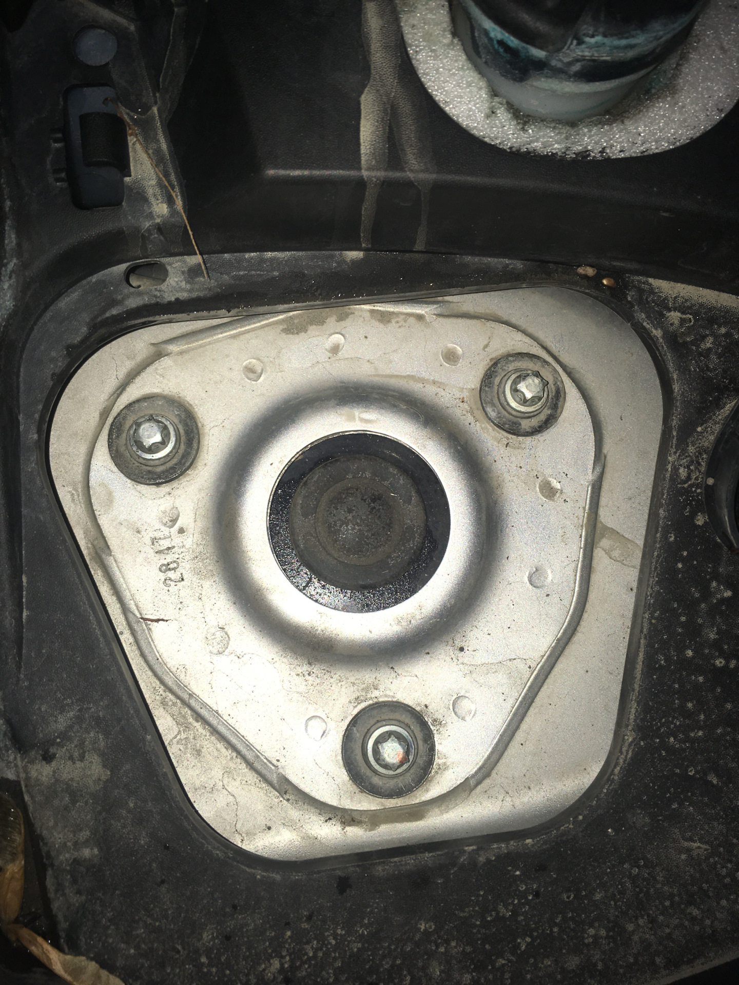

Сама заглушка. Просто подобрал из запасов подходящую.
А не с днища ли она переднеприводных Вазов? Сейчас проверю.
Не, она с какого-то другого днища. По моему с днища-Соляриса)))
Возможно, вазовские не подходят.
Можешь заехать ко мне на работу, поделюсь этими затычками
Куда?
Московская 97 (территория завода АВТОРЕМОНТ) Позвони как соберёшься 89297008557
Завтра послезавтра возможно?
Конечно
С заглушкой
Жень а что за заглушки на опоры? Есть фото?
Сейчас сделаю, как раз возле машины

Эти заглушки у Дениса можно купить? Или Вы про амортизаторы?
Как давно это было ))) Сеорее всего про амортизаторы, а заглушки эти от соляриса. Вечерком подходишь к любому солярису в чужом дворе с отвёрткой и вот они, 2 заглушки у тебя в руках😉 Живут они на днище.

всё верно это шина эконом класса, но не премиум. К примеру есть контик контакт аийс -2 маде ин раша или контик викинг -7 Германия, также и с Мишленом к примеру Примаси-4 раша Пилот спорт -4 Испания.
Ещё раз повторюсь. Ездил много на чём, Тигар этот ничуть не хуже своих более дорогих собратьев. Я поставил его после Мишлена сделанного в Японии. Только при всех равных этот летний Тигар дорогу держит лучше несмотря на погоду за бортом, и по шуму с ним тоже всё хорошо. Уж поверьте на слово. Трудно судить по отзывам других пользователей, надо всё пробовать самому. Сейчас «экспертов» развелось диванных…, и главное все и про всё знают. Тоже наверное от таких же «экспертов»🤔 Сам, только сам пробуешь и тогда приходит осознание хорошо это для тебя или плохо.
ну как проедешь 50000 км потом отпишись, а пару тысяч это ни о чём. Почему и разница в цене и не только в резине, в авто, в стойках и.т.д.
Мне нужна была не «вечная» резина, а мягкая и тихая. Её я и купил. Нужна была бы «вечная» я бы купил Бриджи или Данлоп, к примеру. Данлоп кстати лежал в наличии по интересной цене на момент заказа, но он мне не нужен.
Данлоп это бюджет, бридж лучше туранза Т-05 к примеру.
С покупкой ТИГАРА в моём сознании произошёл перелом. Все эти понты с приставкой «ПРЕМИУМ» на меня теперь не действуют. Почти неделю езжу на ТИГАРЕ и он мне всё больше нравится. Вчера и сегодня у нас снежка подсыпало, я сначала побаивался что уже на летней резине. Держит мокрый холодный асфальт этот ТИГАР просто великолепно. По шуму тоже всё хорошо. «Премиальная» Пирелли ни в какое сравнение не идёт с бюджетным ТИГАРОМ. Жалею только об одном, что раньше не попробовал эту шину.
так я про Мишлен, а про пирелли вроде и не бачил.😮
Так я переобулся с зимней фрикционки Мишленовской. Её при схожих погодных условиях «тащит» по асфальту в поворотах, антипробуксовочная система чаще мигает. Я, если честно, от этого ТИГАРА в восторге.

У него на первом фото амортизатор на фоне этой шины…))))) И у меня сразу воспоминания, летняя трасса …Bilstein В6, Michelin PS, скорость…эти ощущения от управления авто, примерно представляя как поднялась управляемость у него…А в конце бац и Тигар…🤣🤣🤣🤣

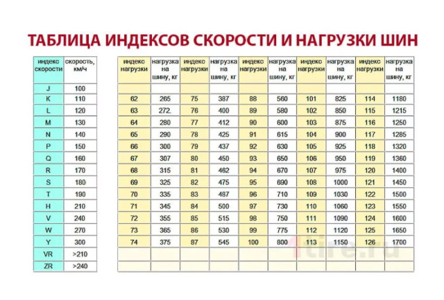

стоят 16 91 V индекс, ГДЕ на них гонять? 615 кг нагрузка.
