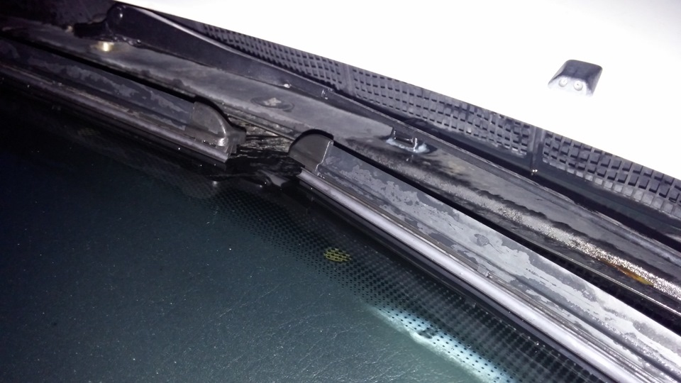

Всем привет. Давно думал об установке веерных форсунок. Почитал драйв узнал что можно установить оригинальные форсы от Шкоды, но было одно но, они сильно торчали в родных местах AUDI, что немного огорчало. Так идея установки была временно закинута. Позже обратил внимание, что в машинах посвежее форсы прятались под капот и тут я смекнул, что и мне так надо сделать ) Долго примеряя и тестируя решился на прорезание отверстия в пластиковой панели внизу лобового стекла. (Благо найти, если что, новую не проблема) ) Форсунки установил еще в конце лета, но запись не торопился делать пока не опробую в разных ситуациях. Сейчас середина зимы и с уверенностью могу сказать, что с этим тюнингом однозначно лучше. Из преимуществ хочу отметить:
— Равномерное разбрызгивание омывайки
— Низкий расход омывателя
— Нет склонность к обмерзанию на скорости зимой
— Ночью капли настолько мелкие, что их почти не видно.
— Разбодяженный концентат на порг замерзания в -10, не замерз в форсах и в -20
— Летом уберу с капота родные форсунки, будет ровный капот и соответственно не будет на нем синих подтеков от омывателя )
— Меньшая вероятность надлома шланга на месте изгиба кузов-капот.
Снял видео о работе, но на белом фоне не сильно видно что, да как… Пусть будет так ))))
Форсунки Шкода — 1Z0 955 985
Также установил обратный клапан от Тойоты — 85321-26020
Спасибо за внимание.

давай фото самих форсунок как установлены, и еще вопрос уголок внизу стекла со стороны водителя омывает полностью?
Фотки дал )) В зоне работы щеток омывается все )))
Неплохо, вот еще-бы вблизи увидеть сами форсунки, как они смотрятся на месте.
Фотки выложил, смотри на здоровье. За качество извините…
Спасибо, я думал, они вместо родных стоят) Думаю, в этом место будут занесены снегом и льдом зимой все время.
