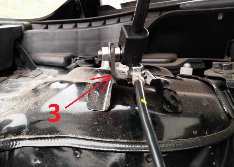

Итак для установки нам потребуются:
-латунная вставка (2) с отверстием с резьбой под шарик, по размеру дырки для родной кочерги в капоте.
Итого за менее чем 300 грн, можно самому всё сделать! Зазоры капот/крылья на месте)

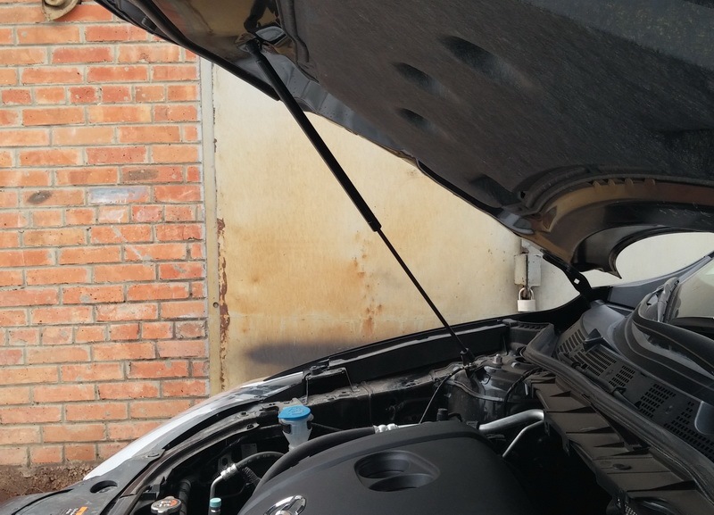

и напоследок видео работы

Но я бы все же 2 упора поставил)
от чего сам упор?
Подпись под последним фото "По длине, соответствующей родному углу поднятия идеально подошёл с капота Суперба 72 см, у Пассата такой же, но менее слабый"
открыл глаза слепому :) спасибо :)
не передавливает ли шланг этим амортизатором?
Посмотрел, шланг запылён равномерно, вроде как не касается его
