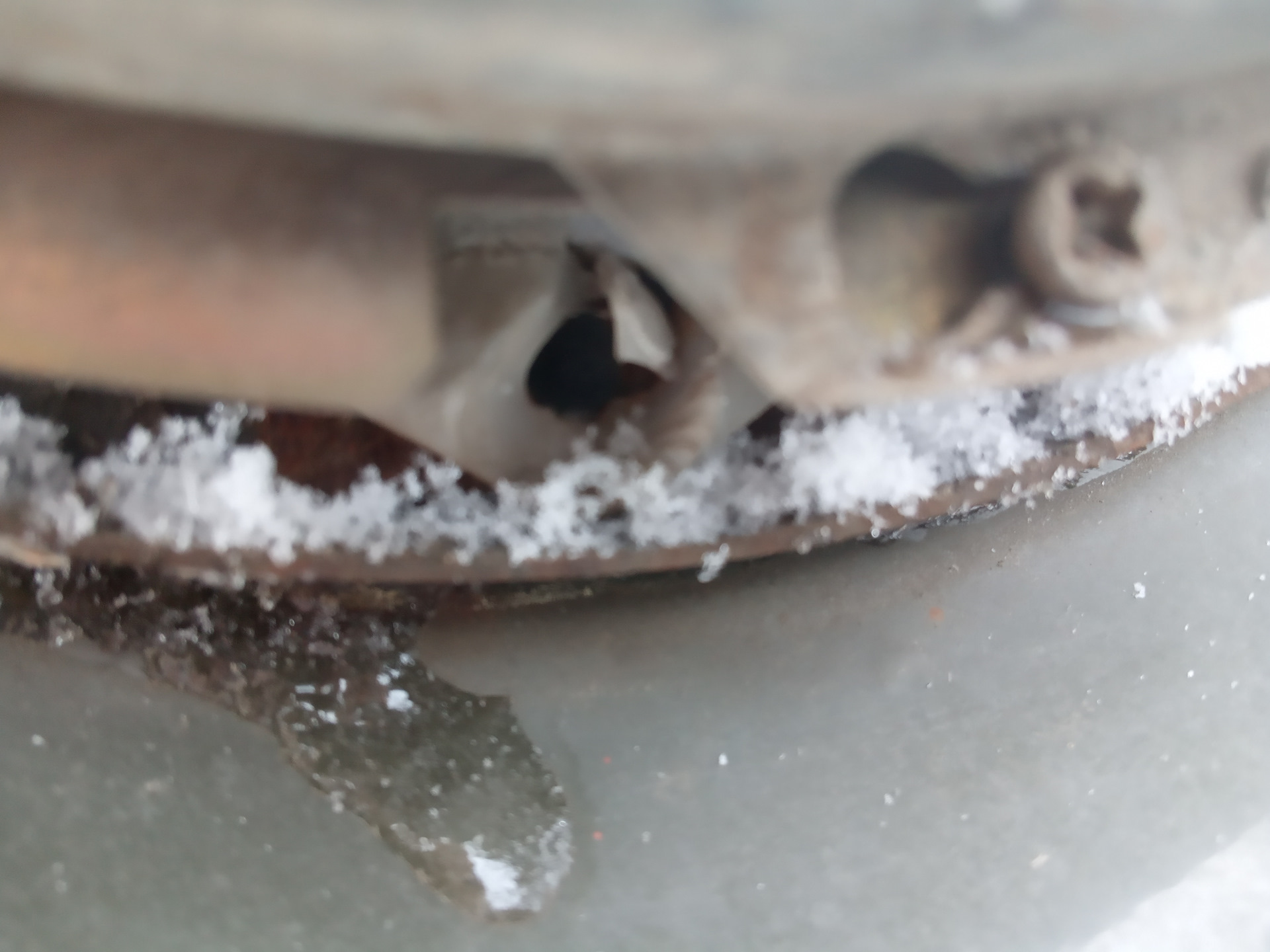

Если речь о том месте где вкручиапвется болт или саморез снизу, не помню просто. То это лечится. Я брал пресс гайку для мебели (выглядит как шайба с втулкой в которой резьба и отогнутые шипы) шипы я обломал, вклеил её с обратной стороны и все вокруг усилил холодной сваркой. Делал давно и уже мог подзабыть детали
Отличное решение! А приклеивал к пластику?
Под рукой был суперклей и холодная сварка. Вот этим и работал :)

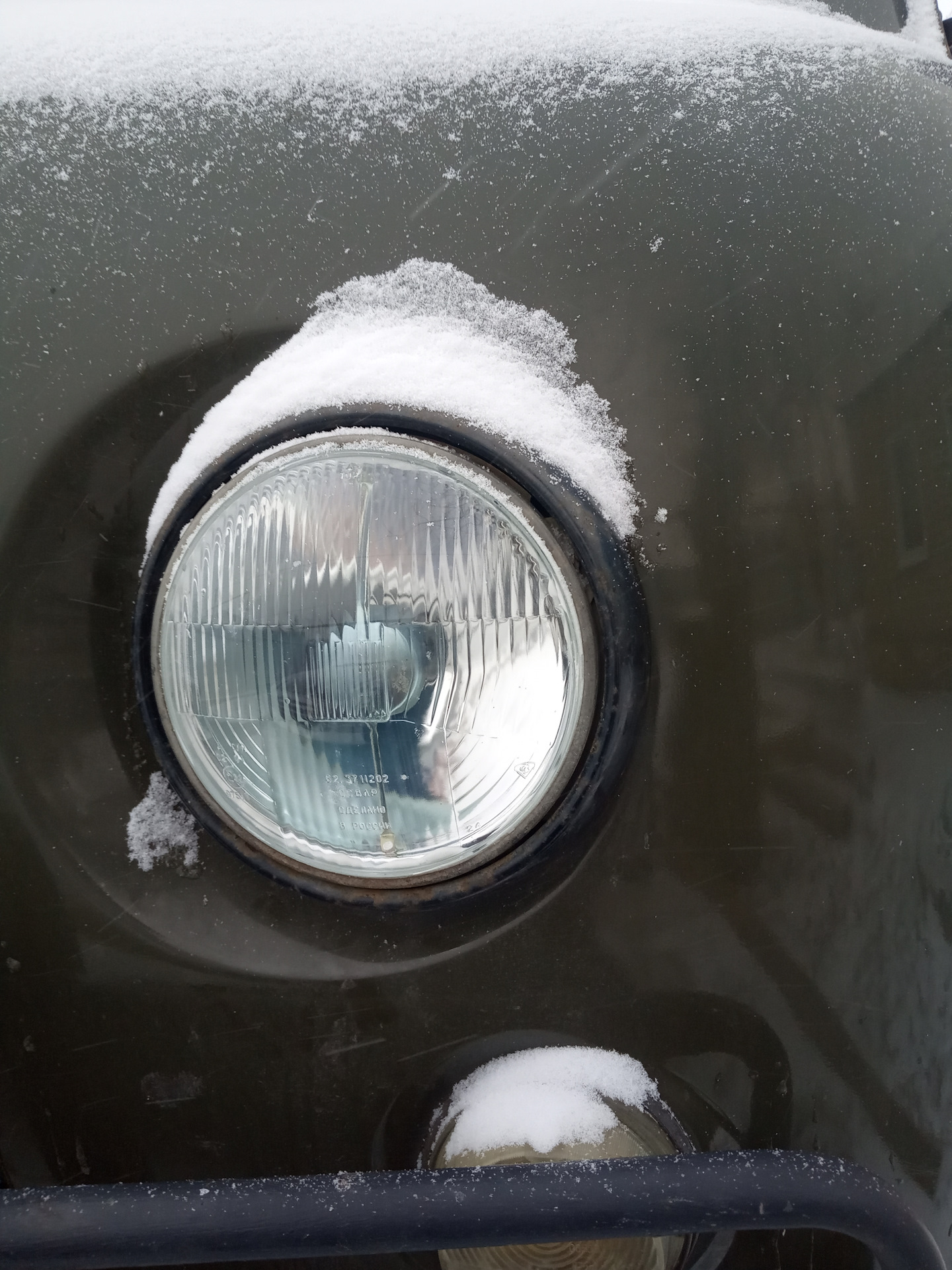

Мой держится, завтра могу фото сделать если нужно)
если можно, то буду рад. Пока не знаю еще как крепить новый ободок.
Завтра фото, не охото одеваться, хоть и во дворе машина), у меня один прикручен второй обломан

Сломанная пласмаска в которую крепится саморез и держит ободок
Да, именно так все
